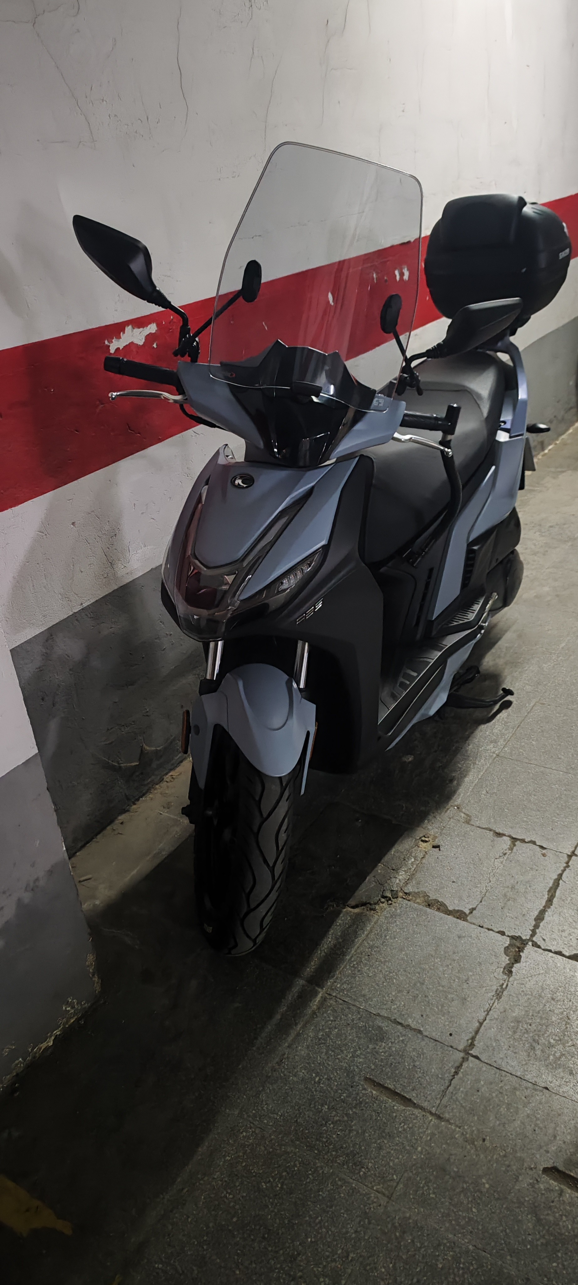

  12. Hola muy buenas Ni nombre es Jaime , soy de Badalona Tengo una Kymco superdink del 2012 300i ABS Le hago los mantenimientos, siempre que no se complique Le corté la pantalla y la pinté de negro mate Os dejo una foto Simplemente un saludo

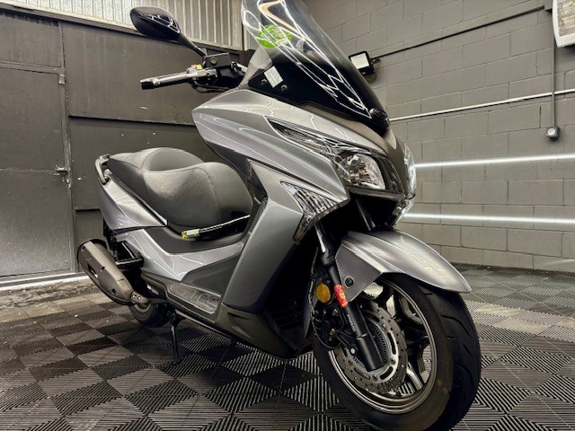

  36. Buenos días chicos, vendo mi Kymco DTX 350 de Noviembre de 2025 2.500 km hizo ayer, la moto esta nuevísima! La vendo en 4.000 euros, para la gente del foro regalo cúpula transparente alta comprada en 180 euros original de KYMCO Pasada la primera revision con 1.000 km, soy de Madrid. Ningún arañazo ni caída ni nada por el estilo. Garantía hasta noviembre de 2028
