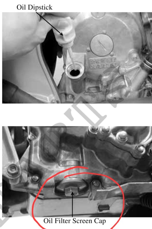

  1. Muchas gracias. Pensé que era aceite del motor. Vaciar entonces el aceite de la caja reductora y lo pondré nuevo. Muchas gracias compañeros.
  2. Buenas compañeros. Tengo una Grand Dink 125 2007. Le tira aceite ppr el macarron que va desde la parte superior del carter hacia la caja del filtro del aire. Me tieñra bastante cuabdo círculo. Puede ser exceso de llenado u otra causa?
