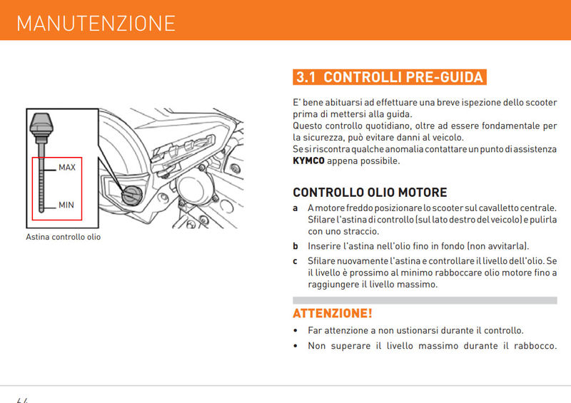

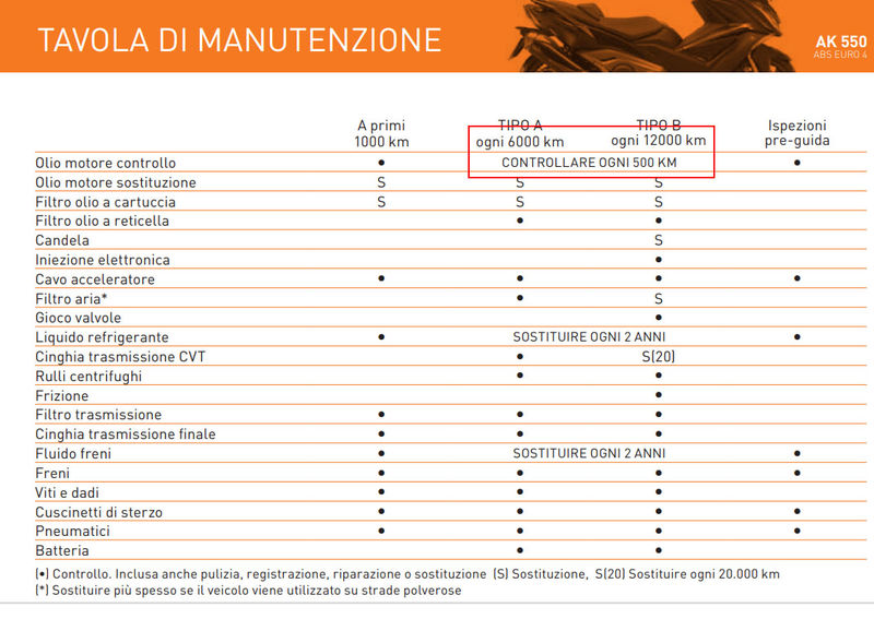

Tiritos Publicado 22 de Octubre del 2019 Compartir Publicado 22 de Octubre del 2019 3 hours ago, Chulma said: Esto es lo que he encontrado por ahí La información la he sacado del siguiente enlace https://www.kymco.es/uploads/media/prensa_descargas_otras/0001/06/dosier-kymco-ak-550-76823.pdf Salu2 2 hours ago, Chulma said: En el manual vemos lo que nos indica a la hora de comprobar el aceite: Y vemos como a la hora de cambiar el aceite sí que nos indica que hay que vaciar los dos tapones (el del cárter motor y el de cárter de la transmisión) Viendo esto deducimos que el nivel mínimo que marca la varilla ya debería de ser suficiente para el funcionamiento del motor, no es lo recomendable (y yo no lo haría) pero con esa cantidad marcando en la varilla, el motor no debería de tener problemas de lubricación Salu2 No se si es el momento oportuno, pero me gustaría hablar de las controversias de la difusión de información por la prensa y los manuales. Como muestra estos documentos que ha aportado el compañero @Chulma: En el primero dice: "Para la perfecta lubricación del motor disponemos de una bomba de engrase con 2 rotores: el primario aspira el aceite desde la transmisión hasta el bloque motor, y el secundario se encarga de mantener la presión en el circuito de engrase." Lo que no explica es que tanto el rotor primario, como el rotor secundario forman parte del mismo sistema único de bomba, y que esta bomba hace como todas las bombas, aspiran del fondo del cárter, y mantienen la presión en todo el circuito de engrase. Esa manera de explicarlo, sensacionalista, da a entender subliminalmente que hay 2 circuitos, y que la bomba es especial, pues NO, es una bomba trocoide o de rotores que se emplea en muchísimos vehículos como bomba de aceite. También dice: " El desplazamiento del aceite al cárter trasero presenta muchas ventajas con el rendimiento motor (menos esfuerzo del motor) y con la mejor refrigeración del aceite separado de la combustión, donde se registran las temperaturas más elevadas" Tampoco dice que aunque el aceite esté separado del motor se obtiene la misma temperatura en él cuando lubrica las partes internas del motor que si el cárter fuera convencional, y que además ya llega "precalentado" por la fricción de los discos de embrague y lo elementos rodantes de ese cárter Igual que cualquier motor con embrague húmedo. Otra frase engañosa: "El diseño de los cárteres separados y estancos tiene un efecto técnico muy significativo, ya que consigue reducir la presión interna de la cámara del cigueñal por debajo de una atmósfera de presión, etc. etc." La realidad es que ningún motor de 4 tiempos tiene la cámara del cigueñal a presión, ya que la caja de distribución se comunica con el cárter en todos ellos para recolectar el aceite de retorno, y esa caja tiene un "venteo" o manguito que despresuriza la zona al exterior por la tapa de balancines. Luego en uno de los dibujos, señala el cárter de la transmisión diciendo " Lubricación por cárter seco" También en el dibujo de cambio de aceite hay 2 tapones señalados con un "1" (donde están las 2 flechas rojas) y dice: Limpie el tamiz de aceite del filtro... Refiriéndose a un solo tamiz, cuando ahora sabemos que en realidad hay 2 tamices. En fín, digo esto porque aparte de que la información que tenemos es muy escasa, encima da lugar a malas interpretaciones, por eso también nos contradecimos, por lo menos un servidor. Un saludo A Chulma, carlos675, eletrusco y 1 otro les gusta esto Enlace al comentario Compartir en otros sitios web More sharing options...

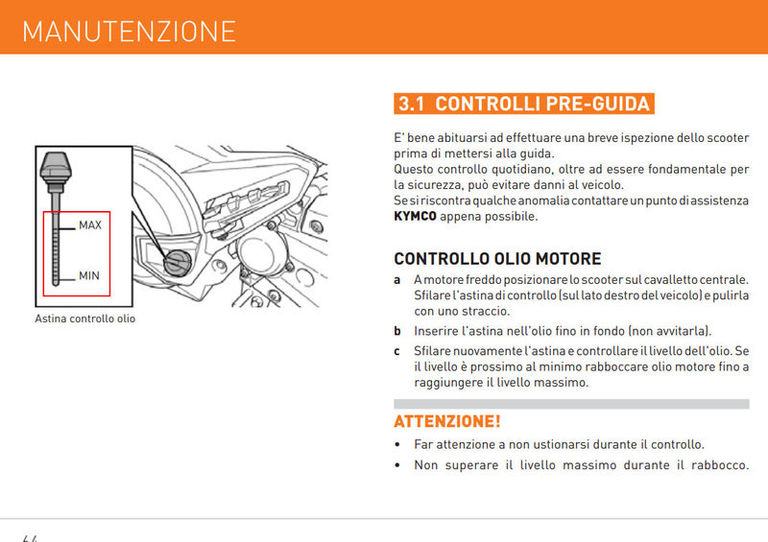

Jorgeabuela Publicado 23 de Octubre del 2019 Compartir Publicado 23 de Octubre del 2019 Una duda , es lo mismo medir el aceite en caliente ((después de haber utilizado la moto y dejándolo reposar 1 minuto )) que hacer como dice el manual (( arrancar 3 minutos y dejando reposar 1 minuto)) ?? O daría medidas diferente ?? Enlace al comentario Compartir en otros sitios web More sharing options...
Chulma Publicado 23 de Octubre del 2019 Compartir Publicado 23 de Octubre del 2019 Hace 44 minutos , Jorgeabuela dijo: Una duda , es lo mismo medir el aceite en caliente ((después de haber utilizado la moto y dejándolo reposar 1 minuto )) que hacer como dice el manual (( arrancar 3 minutos y dejando reposar 1 minuto)) ?? O daría medidas diferente ?? En teoría debería de ser lo mismo ya que lo que desprende de leer el manual es que es un minuto lo que tarda el aceite en recorrer el circuito Yo lo que haría sería medirla al llegar con el minuto de espera y volver a medir otro minuto después y no creo que encuentres diferencias Y recomendaría hacer lo que ha dicho antes @Tiritosuna vez tengamos la medida cogida en caliente, volver a medir al rato o al día siguiente con el motor en frío y marcando la medida, ya tenemos una referencia para medir la moto en frío y no andar con historias raras (que sigo sin entender como esto no sale de la misma Kymco, es decir, en vez de marcar en caliente hacer la marca en frío y punto, coñ*, que sólo se trata de poner una marca en un palito, no hace falta ninguna carrera de ingeniería para esto) Salu2 A Tiritos le gusta esto Enlace al comentario Compartir en otros sitios web More sharing options...
Jorgeabuela Publicado 23 de Octubre del 2019 Compartir Publicado 23 de Octubre del 2019 Yo creo k en caliente después de utilizarla dará parecido un minuto o 2 después , ya me surge más duda si dará igual desde frío calentar el motor 3 minutos o circulando con normalidad un rato y dejando que se caliente ( dejándola 1 minuto posteriormente en ambos casos ) haré la prueba , lo de medir en frío no lo veo necesario casi prefiero por comodidad en caliente mirarlo de vez en cuando después de haberla utilizado Enlace al comentario Compartir en otros sitios web More sharing options...
cap_hook Publicado 23 de Octubre del 2019 Compartir Publicado 23 de Octubre del 2019 La verdad es que con la extensa información aportada por los compañeros @Tiritos y @Chulma vamos a acabar como expertos en lubricación de motores con cárter seco. Respecto a la "peculiar" manera de comprobar el nivel de aceite en la moto, yo también opino que daría igual hacerlo después de usar la moto y esperando el minuto de reposo, que como indica el manual. Según reportan algunos propietarios, la diferencia de mirar el aceite en frío o como indica el manual es de 4 rayas en la cala, pero sigo sin comprender por qué motivo la marca indica realizar la medición en caliente. Con estas y mirando el manual de la moto para Italia, ya no es solo que el mantenimiento sea cada 6.000 kms., es que el manual indica que la comprobación del nivel de aceite debe de realizarse en frío y que hay que controlarlo cada 500 Km. Justo parece que hablen de otra moto.., si es que hasta la potencia declarada es distinta. Nota: En en manual español en la cala se indica "Límite superior" y "Límite inferior", mientras en Italia como se puede ver en la imagen, indican con claridad "MAX" y "MIN", lo que a mi entender aclara sin lugar a dudas cual es el nivel máximo y el mínimo. A Tiritos le gusta esto Enlace al comentario Compartir en otros sitios web More sharing options...
Jorgeabuela Publicado 23 de Octubre del 2019 Compartir Publicado 23 de Octubre del 2019 Pues acabo de mirarlo después de utilizarla. La dejo reposar un poco mientras recojo casco etc y esta 1 cm por encima del máximo. Acaba de salir de la revisión del taller hace unos 100km , luego la miro como indica el manual y si sigue marcando bastante de más pasaré por el taller. A Tiritos le gusta esto Enlace al comentario Compartir en otros sitios web More sharing options...

ArturoSC1 Publicado 23 de Octubre del 2019 Compartir Publicado 23 de Octubre del 2019 Hace 16 minutos , Tiritos dijo: Están muy claras las sospechas que tenemos de que se haya alargado el periodo de revisión por Marketing para vender más, y que según las instrucciones de Italia hay que estar muy encima del nivel de aceite ( algo que a mi me parece muy bien en cualquier moto, pues la capacidad de aceite es muy poca ), y además dice de cambiarlo cada 5000 como al resto de modelos actuales de Kymco, y a decir verdad, lo que es el grupo motor se diferencia de los otros modelos en que es bicilindrica, cosa que le da mayores prestaciones, pero a nivel de lubricación quemara más aceite que una monocilindrica de 300 debido en que en cada vuelta de motor hay que lubricar 2 pistones, 2 bielas y un cigueñal mayor, y en los pistones es donde se quema el aceite que ha publicado el cilindro, además de contar con un embrague húmedo que va impregnado de aceite y que aporta más calor por fricción al aceite.Por lo tanto no está justificado técnicamente sustituirlo al doble de km en la AK que en la SD. El medir el aceite en caliente me parece una medida que está bien realizarla, para saber que el nivel es correcto con el circuito engrasado y el embrague empapado, además de que el aceite ha adquirido su volumen y viscosidad real de trabajo, pero esa medida deberían tenerla en cuenta los ingenieros para diseñar el nivel en la varilla para luego extrapolarla al nivel en reposo tradicional que tiene que mirar el usuario. También se deduce de la explicación italiana que el tema es lo suficiente importante para ponerlo en primer lugar de la lista de mantenimiento, y remarcarlo con un "sello" en rojo muy visible y en mayusculas que dice : CONTROLLARE OGNI 500 KM. Todo apunta a lo mismo que hemos hablado: A la suma importancia del nivel de aceite para preservar al motor de anomalías graves, y lo malo de estas cosas es que si de verdad la han pifiado con alargar el cambio de aceite, luego es muy difícil reconocerlo y tirar atrás. Me gustaría saber si en Italia también tienen esa instrucciones de rodaje que han puesto en este modelo y en el Xciting400S en España, porque por lo que se del tema, siempre me ha parecido un disparate hacer un rodaje tan corto. Un saludo Los materiales y la mecanización no son los mismos hoy que hace veinte años. El rodaje tampoco va a ser el mismo. Enlace al comentario Compartir en otros sitios web More sharing options...
Tiritos Publicado 23 de Octubre del 2019 Compartir Publicado 23 de Octubre del 2019 (editado) 3 hours ago, ArturoSC1 said: Los materiales y la mecanización no son los mismos hoy que hace veinte años. El rodaje tampoco va a ser el mismo. Estoy de acuerdo en que la mecanización en serie se ha robotizado asi como el control de calidad, pero te dire que hace 25 años usabamos cilindros de Nicasil igual que los mas modernos de ahora, y segmentos nitrurados y cromados, y se gripaban por los mismos motivos que ahora. El tema del rodaje no se inhibe por unas cosas sí y por otras no ( es mi opinion) no se puede hacer un rodaje de 800 km cuando se siguen haciendo las mismas revisiones en general a los 1000 km basicamente para sustituir aceite con partículas de rodaje, no se puede exigir un rodaje de 1600 km a un 125 que se utiliza a 10000 rpm y un rodaje de 800 km a un AK 550 porque sea mas supermega mejor y puede ir a 7500 r.p.m, .cuando los ha fabricado el mismo automata y en el mismo año, hay demasiadas incongruencias. Cada uno tiene su propia opinión, y la tuya es muy respetable. Un saludo He editado para borrar alguna frase. Editado 23 de Octubre del 2019 por Tiritos Enlace al comentario Compartir en otros sitios web More sharing options...
Tiritos Publicado 23 de Octubre del 2019 Compartir Publicado 23 de Octubre del 2019 3 hours ago, ArturoSC1 said: Los materiales y la mecanización no son los mismos hoy que hace veinte años. El rodaje tampoco va a ser el mismo. Ahí os pongo las opiniones de un experto de como hace el el rodaje, en motos actuales. A mí me parece bien, lo que no veo lógico es que no se unifiquen los criterios por parte del fabricante, unos modelos a unos km y otros a la mitad. Yo puede que esté anticuado en ese tema, soy más tradicional. Un saludo https://www.formulamoto.es/reportajes/2015/10/29/rodaje-moto/13184.html A abhang le gusta esto Enlace al comentario Compartir en otros sitios web More sharing options...
ArturoSC1 Publicado 23 de Octubre del 2019 Compartir Publicado 23 de Octubre del 2019 Hace 5 minutos , Tiritos dijo: Ahí os pongo las opiniones de un experto de como hace el el rodaje, en motos actuales. A mí me parece bien, lo que no veo lógico es que no se unifiquen los criterios por parte del fabricante, unos modelos a unos km y otros a la mitad. Yo puede que esté anticuado en ese tema, soy más tradicional. Un saludo https://www.formulamoto.es/reportajes/2015/10/29/rodaje-moto/13184.html Me gusta el artículo. Es parecido a lo que hago yo. Aunque yo añado al escalado de revoluciones retenciones frecuentes. En rodaje no voy más de 200 metros sin cortar gas y volver a acelerar. Así consigues que el motor trabaje en retención y a mí partícularmente desde que lo hago así, unos 16 años, ningún motor me ha gastado aceite. Enlace al comentario Compartir en otros sitios web More sharing options...
Chustino Publicado 23 de Octubre del 2019 Compartir Publicado 23 de Octubre del 2019 Hace 7 horas, Tiritos dijo: Están muy claras las sospechas que tenemos de que se haya alargado el periodo de revisión por Marketing para vender más, y que según las instrucciones de Italia hay que estar muy encima del nivel de aceite ( algo que a mi me parece muy bien en cualquier moto, pues la capacidad de aceite es muy poca ), y además dice de cambiarlo cada 5000 como al resto de modelos actuales de Kymco, y a decir verdad, lo que es el grupo motor se diferencia de los otros modelos en que es bicilindrica, cosa que le da mayores prestaciones, pero a nivel de lubricación quemara más aceite que una monocilindrica de 300 debido en que en cada vuelta de motor hay que lubricar 2 pistones, 2 bielas y un cigueñal mayor, y en los pistones es donde se quema el aceite que ha publicado el cilindro, además de contar con un embrague húmedo que va impregnado de aceite y que aporta más calor por fricción al aceite.Por lo tanto no está justificado técnicamente sustituirlo al doble de km en la AK que en la SD. El medir el aceite en caliente me parece una medida que está bien realizarla, para saber que el nivel es correcto con el circuito engrasado y el embrague empapado, además de que el aceite ha adquirido su volumen y viscosidad real de trabajo, pero esa medida deberían tenerla en cuenta los ingenieros para diseñar el nivel en la varilla para luego extrapolarla al nivel en reposo tradicional que tiene que mirar el usuario. También se deduce de la explicación italiana que el tema es lo suficiente importante para ponerlo en primer lugar de la lista de mantenimiento, y remarcarlo con un "sello" en rojo muy visible y en mayusculas que dice : CONTROLLARE OGNI 500 KM. Todo apunta a lo mismo que hemos hablado: A la suma importancia del nivel de aceite para preservar al motor de anomalías graves, y lo malo de estas cosas es que si de verdad la han pifiado con alargar el cambio de aceite, luego es muy difícil reconocerlo y tirar atrás. Me gustaría saber si en Italia también tienen esa instrucciones de rodaje que han puesto en este modelo y en el Xciting400S en España, porque por lo que se del tema, siempre me ha parecido un disparate hacer un rodaje tan corto. Un saludo Lo que está claro es que algo han hecho mal desde el principio porque la varilla de aceite la han cambiado aunque teóricamente van al mismo nivel... En las nuevas viene con 9 rayas y se tiene que dejar en la mitad y en las antiguas tiene 12 o 13 y se tiene que dejar en una marca circular que tiene la varilla sobre la mitad... A priori deberían ser la misma cantidad con ambas varillas. Tambien se ha visto que con exceso de aceite la moto no va igual, ni en aceleración ni en punta Sobre el tema del aceite, quizás en rodaje es mejor cambiarlo antes pero dudo que sea necesario cada 5000...mas allá de que gire a muchas más vueltas que un camion por ejemplo los aceites son muy buenos si ponemos de ejemplo un motul 7100 y volviendo al tema de los camiones estos aguantan sin cambio de aceite km y km y ahí los tienes, con más km que la tana... El cambio cada 5000 lo veo bien para motos que giren a muchas vueltas, o con mucho calor, o con constantes cambios de temperatura como quizás una moto de repartidor que no se calienta y están constantemente encendiendo y apagando Si lo haces tú mismo perfecto, es barato y siempre viene mejor curarse en salud pero vamos motos mucho mucho más apretadas se siguen haciendo cada 10000km y ahí están, y duran Por cierto te he citado a ti pero no específicamente por nada El rodaje yo lo he hecho suave y constante porque así he usado la moto pero siempre es mejor con cambios de revoluciones y con la moto caliente, así las partes acoplan mejor aunque lo básico es un cambio de aceite o dos para que se retiren todas las partículas que se desprenden en el rodaje, aunque teóricamente estas se deberían quedar imantadas en el tapón que para eso va así Enlace al comentario Compartir en otros sitios web More sharing options...
