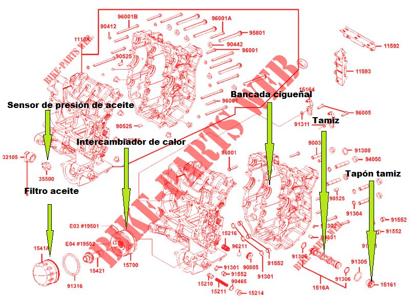

Tiritos Publicado 20 de Octubre del 2019 Compartir Publicado 20 de Octubre del 2019 (editado) Buenos días compañeros. Dándole vueltas al asunto del nivel de aceite, he descubierto algo que puede darle un giro de 180º a todo lo que elucubré con anterioridad por falta de documentación al respecto y por explicaciones de marketing que nos han dado de que la AK lleva un cárter seco en el motor y otro cárter con aceite en el embrague. Pues viendo el despiece de los recambios (es la única documentación que he encontrado), se ve claramente que existe un tamiz en el cárter motor, y sabiendo que siempre detrás del tamiz está la aspiración de bomba, se contradice el sistema explicado. Datos Objetivos: El motor tiene un cárter donde va instalada la bomba de 2 impulsores, va instalado el tamiz de aceite que es por donde aspira la bomba, está el circuito de lubricación como en todos los motores, que comienza en el filtro de impulsión (cartucho), que por cierto, también he descubierto que lleva un intercambiador de calor que va con el circuito de refrigeración para refrescar el aceite, ya que tiene en este cárter muy poca cantidad de aceite y además se comunica a través de orificios con el aceite del cárter de transmisión donde va el embrague y también se genera calor por la fricción de los discos (ignoro si se recircula por el propio circuito o solo se comunica por vasos comunicantes). Elucubración: 1.- La varilla del nivel, y el tapón de vaciado del aceite se encuentran en el cárter del embrague, por lo que si el mecánico vacía el aceite por el tapón, y no desmonta el tamiz, solo sale la parte de aceite que se encuentra en ese cárter, el resto de aceite no sale y no se sustituye pudiendo llegar a degradarse el aceite por envejecimiento y perdiendo parte de sus propiedades. 2.- Si el nivel queda más bajo en el cárter del embrague, no llega a comunicarse con el cárter motor, por lo que la bomba se queda escasamente con el resto de aceite de ese compartimento, que es más bien escaso deteriorándose rápidamente. 3.- Rotura de biela por aceite deteriorado que ha perdido sus propiedades. ( los cojinetes de biela, junto con los de bancada son la parte más delicada a lubricar, por su material, y por la alta velocidad lineal a la que giran, ya que son las piezas de fricción de más diámetro y las que más revoluciones cogen). Un saludo EDITO: El planteamiento expuesto está equivocado partiendo de la base de que no sabía que existía otro tamiz en el cárter del aceite (el tapón de vaciado que he marcado en el dibujo), que es de donde realmente aspira la bomba, está explicado mejor unos post más abajo. Editado 21 de Octubre del 2019 por Tiritos A Potomac, Bitxu, javi70 y 2 otros les gusta esto Enlace al comentario Compartir en otros sitios web More sharing options...
Chulma Publicado 20 de Octubre del 2019 Compartir Publicado 20 de Octubre del 2019 En teoría (y sin ver el esquema que has puesto) la bomba debe de recoger el aceite del cárter del embrague, el cárter del motor, siendo un motor con cárter seco, debería de estar sin aceite, claro que sin saber cómo lleva el circuito de lubricación, es complicado de ver Salu2 A abhang le gusta esto Enlace al comentario Compartir en otros sitios web More sharing options...
Tiritos Publicado 20 de Octubre del 2019 Compartir Publicado 20 de Octubre del 2019 32 minutes ago, Chulma said: En teoría (y sin ver el esquema que has puesto) la bomba debe de recoger el aceite del cárter del embrague, el cárter del motor, siendo un motor con cárter seco, debería de estar sin aceite, claro que sin saber cómo lleva el circuito de lubricación, es complicado de ver Salu2 Si eso pensaba yo, por lo que han explicado siempre, pero los datos del despiece hablan por sí solos, si la bomba hubiera que aspirar del cárter del embrague aspirará del punto más bajo y allí tendría instalado el tamiz, pero no es así, el tamiz está justo debajo de la bomba en el punto más bajo del cárter motor, así funcionan las bombas, el esquema animado que he puesto es de un motor tradicional de automoción, para que lo entiendan los que no saben cómo actúa una bomba de aceite y su circuito. Un saludo A abhang y Bitxu les gusta esto Enlace al comentario Compartir en otros sitios web More sharing options...
Tiritos Publicado 20 de Octubre del 2019 Compartir Publicado 20 de Octubre del 2019 (editado) 23 hours ago, Tiritos said: Buenos días compañeros. Dándole vueltas al asunto del nivel de aceite, he descubierto algo que puede darle un giro de 180º a todo lo que elucubré con anterioridad por falta de documentación al respecto y por explicaciones de marketing que nos han dado de que la AK lleva un cárter seco en el motor y otro cárter con aceite en el embrague. Pues viendo el despiece de los recambios (es la única documentación que he encontrado), se ve claramente que existe un tamiz en el cárter motor, y sabiendo que siempre detrás del tamiz está la aspiración de bomba, se contradice el sistema explicado. Datos Objetivos: El motor tiene un cárter donde va instalada la bomba de 2 impulsores, va instalado el tamiz de aceite que es por donde aspira la bomba, está el circuito de lubricación como en todos los motores, que comienza en el filtro de impulsión (cartucho), que por cierto, también he descubierto que lleva un intercambiador de calor que va con el circuito de refrigeración para refrescar el aceite, ya que tiene en este cárter muy poca cantidad de aceite y además se comunica a través de orificios con el aceite del cárter de transmisión donde va el embrague y también se genera calor por la fricción de los discos (ignoro si se recircula por el propio circuito o solo se comunica por vasos comunicantes). Elucubración: 1.- La varilla del nivel, y el tapón de vaciado del aceite se encuentran en el cárter del embrague, por lo que si el mecánico vacía el aceite por el tapón, y no desmonta el tamiz, solo sale la parte de aceite que se encuentra en ese cárter, el resto de aceite no sale y no se sustituye pudiendo llegar a degradarse el aceite por envejecimiento y perdiendo parte de sus propiedades. 2.- Si el nivel queda más bajo en el cárter del embrague, no llega a comunicarse con el cárter motor, por lo que la bomba se queda escasamente con el resto de aceite de ese compartimento, que es más bien escaso deteriorándose rápidamente. 3.- Rotura de biela por aceite deteriorado que ha perdido sus propiedades. ( los cojinetes de biela, junto con los de bancada son la parte más delicada a lubricar, por su material, y por la alta velocidad lineal a la que giran, ya que son las piezas de fricción de más diámetro y las que más revoluciones cogen). Un saludo EDITO: El planteamiento expuesto está equivocado partiendo de la base de que no sabía que existía otro tamiz en el cárter del aceite (el tapón de vaciado que he marcado en el dibujo), que es de donde realmente aspira la bomba, está explicado mejor unos post más abajo. Me auto-cito para deciros que el que no entienda lo que he explicado que me lo diga si quiere en el foro o en privado, me parece un tema tan importante que creo que sería una pena que no se entendiera y se quede apagado y en el olvido. Un saludo EDITO: El planteamiento expuesto está equivocado partiendo de la base de que no sabía que existía otro tamiz en el cárter del aceite (el tapón de vaciado que he marcado en el dibujo), que es de donde realmente aspira la bomba, está explicado mejor unos post más abajo. Editado 21 de Octubre del 2019 por Tiritos A javi70, Bitxu y Potomac les gusta esto Enlace al comentario Compartir en otros sitios web More sharing options...

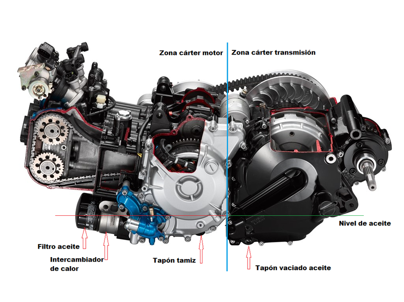

Chulma Publicado 20 de Octubre del 2019 Compartir Publicado 20 de Octubre del 2019 Como podemos ver en esta imagen: los dos bloques son totalmente independientes y estancos, es decir, el aceite está en el bloque de la transmisión (el de la derecha según miramos la foto) y debajo del embrague (el embrague utiliza este aceite para lubricarse y enfriarse pero los discos no están en contacto con el aceite del depósito) El bloque motor es de los denominados de cárter seco, es decir, en este bloque NO hay aceite y sólo recibe el aceite de la bomba en el momento en que el motor está en marcha, si sacamos el tamiz, NO debería de haber aceite sólo las virutas del motor producidas por el desgaste de éste Lo que no consigo ver es dónde coge el aceite la bomba, @Tiritosdice que lo coge desde la zona dónde está el tamiz, pero yo no encuentro información al respecto En el siguiente vídeo podemos ver el motor completo y lo pongo desde el punto dónde se ve el cárter del aceite ya abierto y podemos ver que el tapón del aceite del cárter de la transmisión hay otro tamiz (dónde es posible que la bomba de aceite coja el mismo y está situado en la parte más baja del cárter) Salu2 A Bitxu le gusta esto Enlace al comentario Compartir en otros sitios web More sharing options...
Tiritos Publicado 20 de Octubre del 2019 Compartir Publicado 20 de Octubre del 2019 7 minutes ago, Chulma said: Como podemos ver en esta imagen: los dos bloques son totalmente independientes y estancos, es decir, el aceite está en el bloque de la transmisión (el de la derecha según miramos la foto) y debajo del embrague (el embrague utiliza este aceite para lubricarse y enfriarse pero los discos no están en contacto con el aceite del depósito) El bloque motor es de los denominados de cárter seco, es decir, en este bloque NO hay aceite y sólo recibe el aceite de la bomba en el momento en que el motor está en marcha, si sacamos el tamiz, NO debería de haber aceite sólo las virutas del motor producidas por el desgaste de éste Lo que no consigo ver es dónde coge el aceite la bomba, @Tiritosdice que lo coge desde la zona dónde está el tamiz, pero yo no encuentro información al respecto En el siguiente vídeo podemos ver el motor completo y lo pongo desde el punto dónde se ve el cárter del aceite ya abierto y podemos ver que el tapón del aceite del cárter de la transmisión hay otro tamiz (dónde es posible que la bomba de aceite coja el mismo y está situado en la parte más baja del cárter) Salu2 Si Chulma, esa es toda la información que tenemos desde la presentacion en España, por eso pensaba yo de otra manera, pero cuando dándole vueltas al asunto de las biela, he visto lo que he relatado hoy, me he quedado tragando saliva pero es lo que hay, y cuando se comprende lo que yo digo, cualquiera lo firmaría ante notario, son datos objetivos, no concibo la idea de que estando el tamiz (aspiración de bomba) en el carter del motor, la bomba aspire aceite desde el otro carter. Me he dejado la vista mirando una y otra vez el vídeo del motor, y se ven perfectamente los 2 orificios con su junta tórica que comunican un bloque con otro, el problema que yo planteo no existiría si hubiera una tubo por la parte inferior que comunicará ambos bloques, pues el nivel se repartirá por un igual por vasos comunicantes, pero estando uno de los orificios de comunicación más o menos a la mitad de altura del nivel de aceite, cabe pensar que si el carter de aceite principal baja de ese nivel, deja de haber vasos comunicantes, me parece un fallo garrafal y me cuesta trabajo creerlo, pero con la información que tenemos, yo no veo otra forma de expresarlo. Si yo tuviera esa moto, lo primero que haría sería quitar el tamiz, colocar un recipiente limpio debajo para recoger el aceite que salga, y comprobar que nivel queda en la varilla del Carter de aceite, si no se ve la varilla, vaciar la el carter por el tapón en otro recipiente, y luego sacaría conclusiones midiendo el aceite que ha salido en cada Carter, eso haría. Siento parecer la nota discordante siempre, pero en mecánica sólo creo en lo que se puede comprobar. Un saludo A feriber le gusta esto Enlace al comentario Compartir en otros sitios web More sharing options...
Chulma Publicado 20 de Octubre del 2019 Compartir Publicado 20 de Octubre del 2019 Hace 1 hora, Bitxu dijo: pero me gustaría saber porqué tanta diferencia entre haberla tenido arrancada y a motor parado y frío La diferencia viene por que por un lado en el bloque motor no hay nada de aceite y éste tiene que recorrer todo el circuito y por otro, por que el embrague es de los llamados húmedos (los discos van bañados en aceite) y el espacio dónde van dichos discos también se debe de llenar de aceite Salu2 A Bitxu le gusta esto Enlace al comentario Compartir en otros sitios web More sharing options...
Chulma Publicado 20 de Octubre del 2019 Compartir Publicado 20 de Octubre del 2019 Hace 2 minutos , Tiritos dijo: Si Chulma, esa es toda la información que tenemos desde la presentacion en España, por eso pensaba yo de otra manera, pero cuando dándole vueltas al asunto de las biela, he visto lo que he relatado hoy, me he quedado tragando saliva pero es lo que hay, y cuando se comprende lo que yo digo, cualquiera lo firmaría ante notario, son datos objetivos, no concibo la idea de que estando el tamiz (aspiración de bomba) en el carter del motor, la bomba aspire aceite desde el otro carter. Me he dejado la vista mirando una y otra vez el vídeo del motor, y se ven perfectamente los 2 orificios con su junta tórica que comunican un bloque con otro, el problema que yo planteo no existiría si hubiera una tubo por la parte inferior que comunicará ambos bloques, pues el nivel se repartirá por un igual por vasos comunicantes, pero estando uno de los orificios de comunicación más o menos a la mitad de altura del nivel de aceite, cabe pensar que si el carter de aceite principal baja de ese nivel, deja de haber vasos comunicantes, me parece un fallo garrafal y me cuesta trabajo creerlo, pero con la información que tenemos, yo no veo otra forma de expresarlo. Si yo tuviera esa moto, lo primero que haría sería quitar el tamiz, colocar un recipiente limpio debajo para recoger el aceite que salga, y comprobar que nivel queda en la varilla del Carter de aceite, si no se ve la varilla, vaciar la el carter por el tapón en otro recipiente, y luego sacaría conclusiones midiendo el aceite que ha salido en cada Carter, eso haría. Siento parecer la nota discordante siempre, pero en mecánica sólo creo en lo que se puede comprobar. Un saludo @Tiritoscuando se desmontan los dos bloques, se ven los conductos por dónde circula el aceite, lo que no sabemos (o yo no lo sé) es por dónde coge el aceite la bomba, dicha bomba está montada en el bloque del motor, pero el aceite lo puede coger por uno de esos conductos y repartirlos por todo el circuito de lubricación y volver al cárter de la transmisión por esos mismos conductos que vemos Queda claro que los dos cárteres están separados y que no hay comunicación entre ellos aparte de los conductos de lubricación Salu2 A Tiritos y Bitxu les gusta esto Enlace al comentario Compartir en otros sitios web More sharing options...
