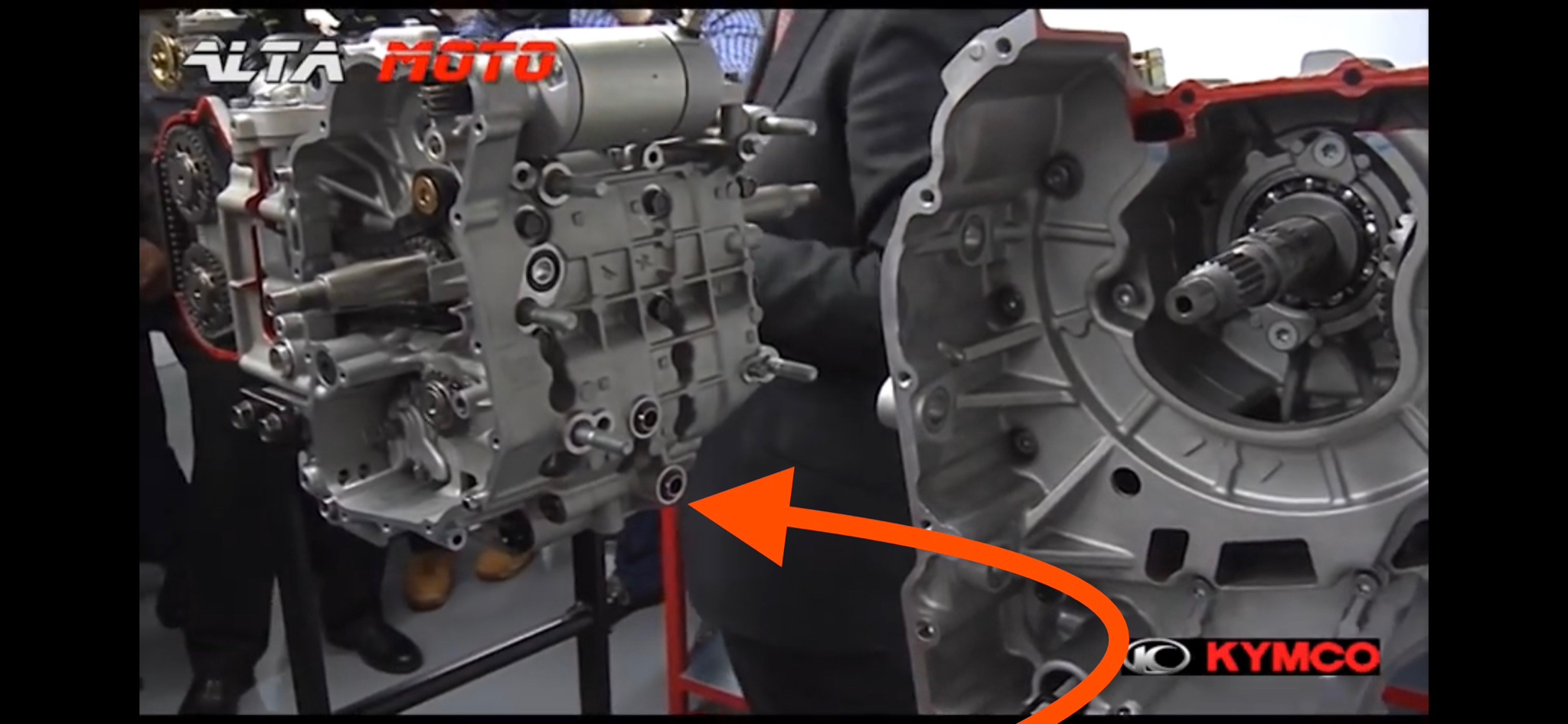

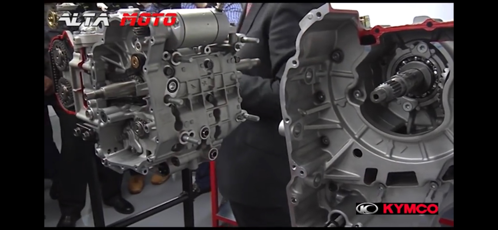

Chulma Publicado 20 de Octubre del 2019 Compartir Publicado 20 de Octubre del 2019 En la imagen podemos ver el lateral del cárter donde va el grupo propulsor con los conductos del aceite, el que marco con una flecha es por el que yo creo que recoge el aceite la bomba Salu2 A Bitxu, abhang y Tiritos les gusta esto Enlace al comentario Compartir en otros sitios web More sharing options...
Tiritos Publicado 20 de Octubre del 2019 Compartir Publicado 20 de Octubre del 2019 (editado) 13 hours ago, Chulma said: @Tiritoscuando se desmontan los dos bloques, se ven los conductos por dónde circula el aceite, lo que no sabemos (o yo no lo sé) es por dónde coge el aceite la bomba, dicha bomba está montada en el bloque del motor, pero el aceite lo puede coger por uno de esos conductos y repartirlos por todo el circuito de lubricación y volver al cárter de la transmisión por esos mismos conductos que vemos Queda claro que los dos cárteres están separados y que no hay comunicación entre ellos aparte de los conductos de lubricación Salu2 Como puedes ver, los conductos están más altos que el fondo del Carter, con lo cual, si no hay un tubo buzo ( en el despiece no se ve), no puede coger aceite del fondo, y por otro lado, el tamiz estaría al final del tubo buzo, ese tamiz existe de una forma u otra en todas las aspiraciones de bomba para protegerlas de objetos que pudieran dañarla. Todas las bombas de aceite en automoción tienen un filtro donde "chupan" aceite, y ese es el tamiz en este caso. Saludos Editado 21 de Octubre del 2019 por Tiritos Enlace al comentario Compartir en otros sitios web More sharing options...

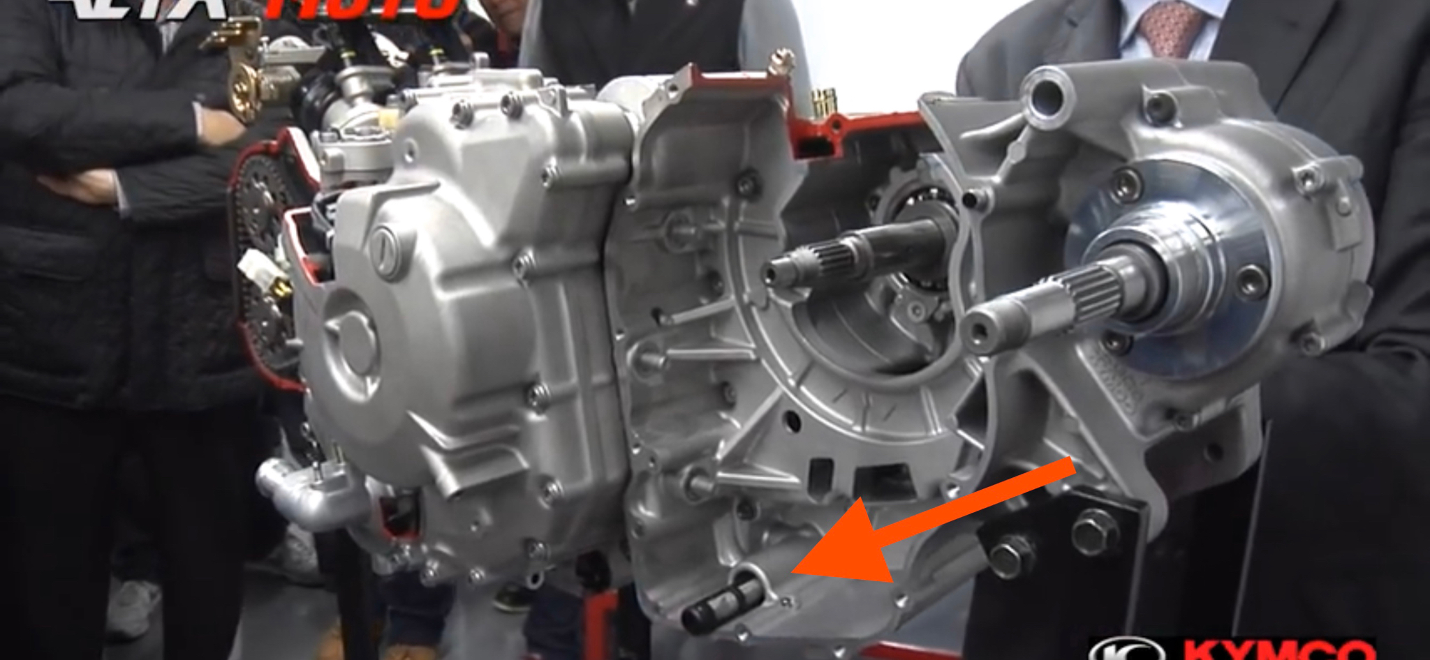

Chulma Publicado 20 de Octubre del 2019 Compartir Publicado 20 de Octubre del 2019 (editado) Hace 15 minutos , Tiritos dijo: Como puedes ver, los conductos están más altos que el fondo del Carter, con lo cual, si no hay un tubo buzo ( en el despiece no se ve), no puede coger aceite del fondo, y por otro lado, el tamiz estaría al final del tubo buzo, ese tamiz existe de una forma u otra en todas las aspiraciones de bomba para protegerlas de objetos que pudieran dañarla. Todas las bombas de aceite en automoción tienen un filtro donde "chupan" aceite, y ese es el tamiz en este caso. La prueba que yo propongo es fácil de realizar y resolvería las posibles dudas. Saludos Si te fijas en el vídeo, en el cárter de la trasmisión, se ve en la zona del tapón un tamiz y justo detrás de este un conducto por dónde puede aspirar el aceite la bomba, que curiosamente está en la parte más baja de dicho depósito El otro tamiz, el del cárter seco del grupo motriz es para que queden depositadas las virutas por el posible desgaste del motor EDITO: En la imagen vemos el tamiz del cárter de la transmisión y el espacio posterior por dónde yo creo que recoge el aceite que luego distribuye por el conducto que te he señalado antes hacia la bomba Salu2 Editado 20 de Octubre del 2019 por Chulma A Tiritos y Bitxu les gusta esto Enlace al comentario Compartir en otros sitios web More sharing options...
Chulma Publicado 20 de Octubre del 2019 Compartir Publicado 20 de Octubre del 2019 Y mirando en el despiece de los recambios de la AK 550, podemos observar que en el cárter de la transmisión lleva otro tamiz Salu2 A Anxinhopg y Tiritos les gusta esto Enlace al comentario Compartir en otros sitios web More sharing options...

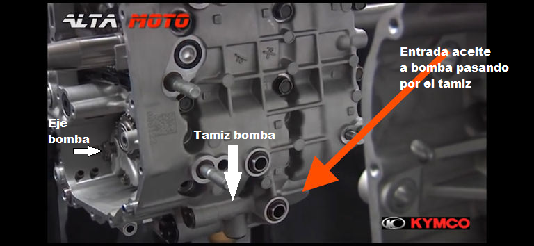

Tiritos Publicado 20 de Octubre del 2019 Compartir Publicado 20 de Octubre del 2019 (editado) Es muy posible que sea como tú dices Chulma, la verdad que nunca hubiera pensado en un segundo tamiz y no me molesté en buscarlo, cuando llegue a casa lo estudiaré de nuevo , pero si aspira por un orificio y retorna por el otro como rebosadero, (porque después del circuito el aceite cae por gravedad), se establece un embalse de aceite en el Carter motor, y es posible que ese " embalse" con rebosadero no justifique el tener el segundo tamiz. Luego lo estudio, pero es muy posible que estes en lo cierto. Editado 21 de Octubre del 2019 por Tiritos A Bitxu y Chulma les gusta esto Enlace al comentario Compartir en otros sitios web More sharing options...

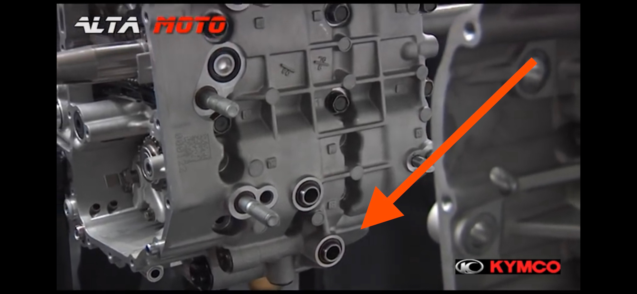

eletrusco Publicado 20 de Octubre del 2019 Compartir Publicado 20 de Octubre del 2019 Bueno ante todo perdonad mi atrevimiento, pero no he parado de darle vueltas al tema de cómo hace la lubricación en la parte del motor, ya que como se expone en el vídeo de presentación, es en seco. Y junto con lo que habéis aportado vosotros me atrevo a poner unas fotografía que contradicen, según yo veo y corregirme si estoy equivocado, pero si veo que el aceite se recoge del fondo del cárter , entra por donde la flecha roja y de hay pasa a la parte motor por un conducto echo en el propio cárter siguiendo más o menos la línea que describo en rojo está sin la línea donde se ve que el bloque motor se le adivina un tubo que va a parar al parte motor por este otro, justo donde está el Tapiz. Bueno rectificarme si no es así , pero según lo expuesto y lo que mi lógica me dice. Es como veo que funciona este motor a la hora de lubricarlo Enviado desde mi iPhone utilizando Tapatalk Pro A Bitxu y Tiritos les gusta esto Enlace al comentario Compartir en otros sitios web More sharing options...

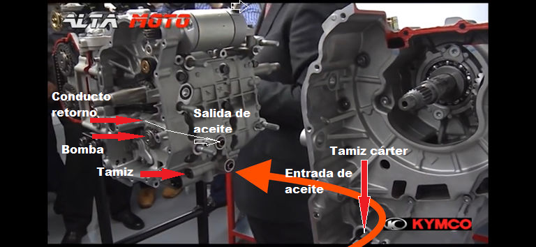

Tiritos Publicado 20 de Octubre del 2019 Compartir Publicado 20 de Octubre del 2019 (editado) Si, así es, como ha dicho Chulma, en las fotos se ve claro, por ahí es donde aspira la bomba que está en el bloque motor, y el retorno seguramente vuelve por gravedad hasta el tamiz del motor, se embalsa y rebosa por el orificio superior al Carter de aceite. Editado 21 de Octubre del 2019 por Tiritos A Bitxu y eletrusco les gusta esto Enlace al comentario Compartir en otros sitios web More sharing options...
eletrusco Publicado 20 de Octubre del 2019 Compartir Publicado 20 de Octubre del 2019 Si así es como ha dicho Chulma, en las fotos se ve claro, por ahí es donde aspira la bomba que está en el bloque motor, y el retorno seguramente vuelve por gravedad hasta el tamiz del motor, se embalsa y rebosa por el orificio superior al Carter de aceite.Entonces lo he entendido bien [emoji3], gracias A Tiritos le gusta esto Enlace al comentario Compartir en otros sitios web More sharing options...
Tiritos Publicado 20 de Octubre del 2019 Compartir Publicado 20 de Octubre del 2019 3 hours ago, Chulma said: Si te fijas en el vídeo, en el cárter de la trasmisión, se ve en la zona del tapón un tamiz y justo detrás de este un conducto por dónde puede aspirar el aceite la bomba, que curiosamente está en la parte más baja de dicho depósito El otro tamiz, el del cárter seco del grupo motriz es para que queden depositadas las virutas por el posible desgaste del motor EDITO: En la imagen vemos el tamiz del cárter de la transmisión y el espacio posterior por dónde yo creo que recoge el aceite que luego distribuye por el conducto que te he señalado antes hacia la bomba Salu2 Tienes toda la razón Chulma, después de darle vueltas al tema y revisar las fotos que habéis puesto os diré mi opinión y espero no equivocarme otra vez, ya que obcecado por encontrar la causa de la rotura de biela, cuando ví el tamiz en el lado bomba lo tenía muy claro, pero me equivoqué en mi planteamiento. Mi opinión es la siguiente: Como tú bien dices Chulma, la bomba que está situada en el bloque motor, aspira a través del orificio inferior que comunica con el cárter y ese orificio a su vez comunica como habéis dicho con el tamiz lado embrague, que es el encargado de filtrar el aceite antes de que llegue a la bomba. De la bomba, tiene que ir directamente al filtro de cartucho pasando previamente por el cambiador de calor o precalentador del aceite, después continúa por el circuito controlándose la presión por sensor de presión ( presostato), después de lubricarse cojinetes de bancada, de cabeza de biela, pistones y distribución, cae el aceite por gravedad a lo que en otro motor sería el cárter y en este es un pequeño receptáculo donde se inunda el segundo tamiz (lado bloque motor), de allí lo vuelve a aspirar la bomba por su segundo impulsor ( es una bomba doble), y lo manda a presión por el orificio más alto hacia el cárter de aceite situado en el bloque de transmisión, de esta manera no se pueden nivelar por vasos comunicantes los 2 cárters y el aceite siempre permanece en el primero. Ahora tengo que ver la manera de tachar la opinión equivocada que dí en los mensajes anteriores y buscar de nuevo la posible causa de rotura de biela. Muchas gracias @Chulma por los aportes que han sido importantísimos para esclarecer el funcionamiento de este sistema tan especial de lubricación que tiene la AK, y también a @eletrusco que también se ha esforzado. Un saludo A feriber, Anxinhopg, Bitxu y 1 otro les gusta esto Enlace al comentario Compartir en otros sitios web More sharing options...

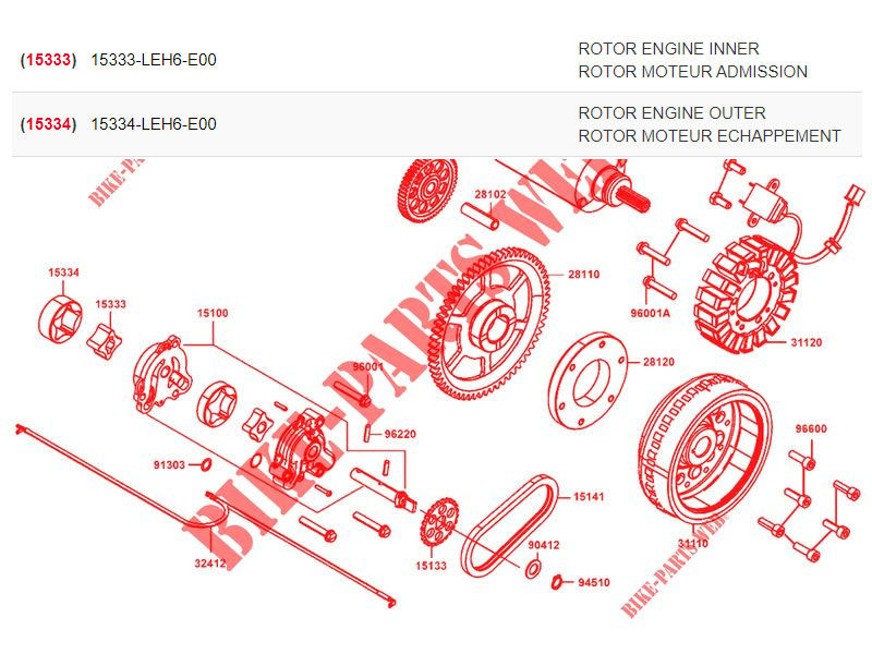

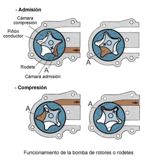

cap_hook Publicado 21 de Octubre del 2019 Compartir Publicado 21 de Octubre del 2019 En la imagen del despiece se pueden apreciar las dos piezas de la bomba (rotores), para aspirar y para devolver el aceite del/al carter. A Bitxu y Tiritos les gusta esto Enlace al comentario Compartir en otros sitios web More sharing options...
Tiritos Publicado 21 de Octubre del 2019 Compartir Publicado 21 de Octubre del 2019 1 hour ago, cap_hook said: En la imagen del despiece se pueden apreciar las dos piezas de la bomba (rotores), para aspirar y para devolver el aceite del/al carter. Si, esto ya hace tiempo que lo vi, a un impulsor le llaman de aspiración y al otro de impulsión, pero creo que es una traducción, porque tal como se ha vislumbrado el funcionamiento del circuito al final, realmente cada rodete impulsor parece que corresponde a un circuito, el de impulsión para presurizar el circuito de lubricación, y el otro para aspirar el retorno del circuito a través del tamiz del lado motor para mandarlo de nuevo al Carter de aceite. Saludos Enlace al comentario Compartir en otros sitios web More sharing options...
cap_hook Publicado 21 de Octubre del 2019 Compartir Publicado 21 de Octubre del 2019 Hace 6 horas, Tiritos dijo: Si, esto ya hace tiempo que lo vi, a un impulsor le llaman de aspiración y al otro de impulsión, pero creo que es una traducción, porque tal como se ha vislumbrado el funcionamiento del circuito al final, realmente cada rodete impulsor parece que corresponde a un circuito, el de impulsión para presurizar el circuito de lubricación, y el otro para aspirar el retorno del circuito a través del tamiz del lado motor para mandarlo de nuevo al Carter de aceite. Saludos Así lo entiendo yo también. Enlace al comentario Compartir en otros sitios web More sharing options...
