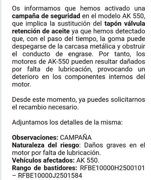

Jorgeabuela Publicado 6 de Noviembre del 2019 Compartir Publicado 6 de Noviembre del 2019 Por lo que veo a las últimas unidades no les afecta , la mia es de finales de Septiembre, bastidor : RFBE.....K... ( la campaña afecta de la H a la J) y las de Septiembre ya van por la K Y no me sale la campaña A Tiritos le gusta esto Enlace al comentario Compartir en otros sitios web More sharing options...
eletrusco Publicado 6 de Noviembre del 2019 Compartir Publicado 6 de Noviembre del 2019 Hola, grandísimo el aporte aquí mostrado y el cual he seguido con mucha atención. Y bueno la verdad es que está bien que rectifiquen por parte de Kymco y manden a revisar los motores afectados. Ya puestos a mi me pasa como al compañero, la compré en octubre y el bastidor va por la K. Entiendo no hay que pasar esta revisión del muelle o reten este, ¿quiere esto decir que ya hace algún tiempo que sabían del problema? Se comentan que desde las vendidas en mayo ya no vienen con ese retén o muelle. Por tanto ya hace tiempo eh! A Tiritos le gusta esto Enlace al comentario Compartir en otros sitios web More sharing options...
Tiritos Publicado 6 de Noviembre del 2019 Compartir Publicado 6 de Noviembre del 2019 9 minutes ago, eletrusco said: Hola, grandísimo el aporte aquí mostrado y el cual he seguido con mucha atención. Y bueno la verdad es que está bien que rectifiquen por parte de Kymco y manden a revisar los motores afectados. Ya puestos a mi me pasa como al compañero, la compré en octubre y el bastidor va por la K. Entiendo no hay que pasar esta revisión del muelle o reten este, ¿quiere esto decir que ya hace algún tiempo que sabían del problema? Se comentan que desde las vendidas en mayo ya no vienen con ese retén o muelle. Por tanto ya hace tiempo eh! Hola @eletrusco. A lo que tu comentas de que debe de hacer tiempo, yo diria que no, porque lo han detectado ahora y viene de manera urgente, simplemente ocurre que si han pensado en algo común a los motores que se han dañado y han indagado en los elementos del engrase que han podido incidir en esos motores, igual han descubierto que se montó una partida de gomas o muelles o lo que sea que era distinta o no correcta en esa serie de fabricacion, entonces hacen pasar a todas las fabricadas entre esas series para actuar preventivamente en todas. Un saludo amigo. Enlace al comentario Compartir en otros sitios web More sharing options...
Bitxu Publicado 6 de Noviembre del 2019 Compartir Publicado 6 de Noviembre del 2019 Hace 2 horas, Tiritos dijo: Hola @eletrusco. A lo que tu comentas de que debe de hacer tiempo, yo diria que no, porque lo han detectado ahora y viene de manera urgente, simplemente ocurre que si han pensado en algo común a los motores que se han dañado y han indagado en los elementos del engrase que han podido incidir en esos motores, igual han descubierto que se montó una partida de gomas o muelles o lo que sea que era distinta o no correcta en esa serie de fabricacion, entonces hacen pasar a todas las fabricadas entre esas series para actuar preventivamente en todas. Un saludo amigo. Solo una cuestión, hablo si tener ni idea así que perdón si me equivoco, yo en la página my Kymco no he recibido ninguna carta o por lo menos no se verla, pero también veo en una foto anterior que los bastidores afectados son desde RFBE10000H25.....hasta RFBE10000J25....: Mi bastidor es RFBE10000K25..... Comprada en Junio y llevo 24h buscando la carta y no la veo, entiendo que mi moto no está afectada se supone que es el update de 2019 por lo que si lo han solucionado antes de sacar la carta algo ya estaban investigando o sabían algo, sin más y muchas gracias a Tiritos, cap-hok y demás gente por informarnos tanto de estos temas que tanto preocupan a propietarios!!!! Enlace al comentario Compartir en otros sitios web More sharing options...
Tiritos Publicado 6 de Noviembre del 2019 Compartir Publicado 6 de Noviembre del 2019 Hola @Bitxu Según tu bastidor tu moto no está afectada, pero yo creo que el defecto lo han detectado en el período de fabricación anterior a la tuya y que a partir de cierta fecha han debido cambiar los materiales o por el contrario, que del principio del bastidor H25 hasta el bastidor H25 se les ha podido colar un material poco fiable, esas cosas pasan en la fabricación, compran material constantemente. Si lo hubieran solucionado hace tiempo a sabiendas hubieran revisado preventivamente algún motor y los usuarios se hubieran enterado de la campaña. A juzgar por la urgencia y por el motivo que dicen de seguridad del propulsor, yo diría que han caído en la cuenta ahora y temen que le pase a más motores y desean zanjarlo cuanto antes. Un saludo A Bitxu le gusta esto Enlace al comentario Compartir en otros sitios web More sharing options...

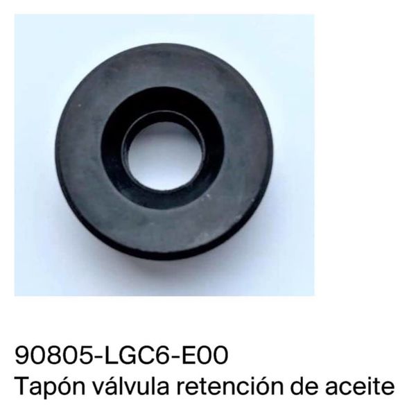

cap_hook Publicado 7 de Noviembre del 2019 Compartir Publicado 7 de Noviembre del 2019 Según parece esta es la pieza que tienen que cambiar: A carlos675 le gusta esto Enlace al comentario Compartir en otros sitios web More sharing options...
Tiritos Publicado 7 de Noviembre del 2019 Compartir Publicado 7 de Noviembre del 2019 (editado) 4 hours ago, cap_hook said: Según parece esta es la pieza que tienen que cambiar: Curioso contra esta pieza ajusta la bola que comprime el muelle interno y supongo que debe cerrar el paso del aceite que va de retorno al cárter, y temen que restos descompuestos de esa goma circulen y taponen orificios, no se....... todo el aceite del circuito tiene que pasar por el filtro Ya nos enteraremos. Gracias @cap_hook P.D. Para acceder a ese tapón, solo hay que desmontar la tapa lateral del cárter, no hace falta desmontar ningún interno del motor. Editado 7 de Noviembre del 2019 por Tiritos A abhang y cap_hook les gusta esto Enlace al comentario Compartir en otros sitios web More sharing options...
