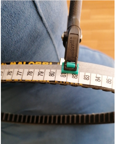

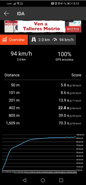

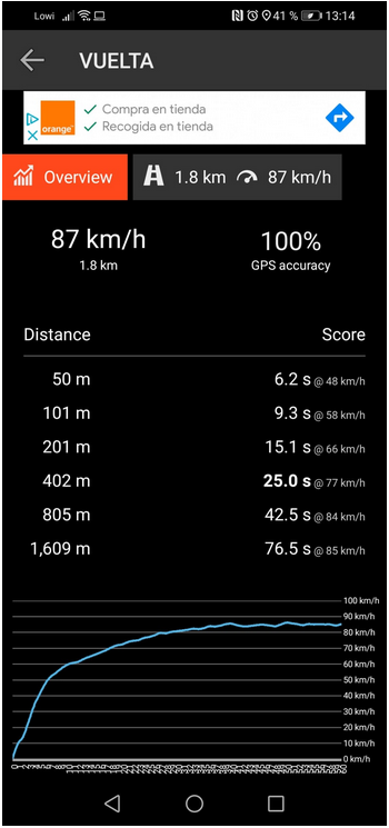

Charro50 Publicado 8 de Septiembre del 2021 Compartir Publicado 8 de Septiembre del 2021 (editado) En 17/8/2021 a las 15:52, Charro50 dijo: Finalmente he elegido la opción 1 y he reducido a 12.5 g los rodillos techpully manteniendo la correa original. Con 14.000 Km ya tocaba cambiar rodillos y correa. Al desmontar he comprobado que ambos componentes estaban bien (los rodillos con algún plano, pero bien), seguramente porque muchos de los kilómetros están hechos en carretera. Mi idea desde el principio era hacer el mantenimiento correcto de la scooter y aprovechar para cambiar las piezas por otras de mejor calidad, y si con esto aumentaban las prestaciones, pues mucho mejor. Recomiendo estos rodillos. He conseguido una salida ligeramente mejor, clara mejoría en recuperación, y más velocidad punta, con carretera en ligera subida 100 Km/h de marcador, y con ligera bajada 110. Me estoy planteando dejar los rodillos en 12 g. para ver si mejora la salida sin perjudicar el resto de mejora... Muchas gracias a Tiritos por sus consejos! Después de 400 Kms. pongo la gráfica en tramo de ida y vuelta. Recordar que solo he cambiado los rodillos originales de 13g por los tech Pulley de 12.5g. Hoy he recibido la correa Malossi 6116665 que es 2 mm. más larga que la original en medida manual: Cuando haya rodado unos Kms. con ella, vuelvo a poner telemetría. Editado 8 de Septiembre del 2021 por Charro50 A Tiritos le gusta esto Enlace al comentario Compartir en otros sitios web More sharing options...
Tiritos Publicado 8 de Septiembre del 2021 Compartir Publicado 8 de Septiembre del 2021 hace 22 minutos, Charro50 dijo: Después de 400 Kms. pongo la gráfica en tramo de ida y vuelta. Recordar que solo he cambiado los rodillos originales de 13g por los tech Pulley de 12.5g. Hoy he recibido la correa Malossi 6116665 que es 7 mm. más larga que la original en medida manual: Cuando haya rodado unos Kms. con ella, vuelvo a poner telemetría. Con esa correa notarás que el desarrollo es mejor porque se acort un poco y la moto tendrá mayor brío y aceleración, eso tamnién se puede coneguir colocando una arandela entre el bulón y el plato de acero del variador. Saludos Enlace al comentario Compartir en otros sitios web More sharing options...
