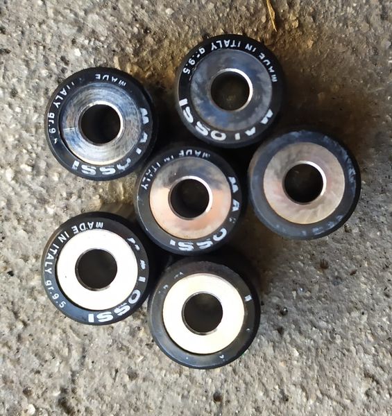

FZ1 Publicado 6 de Septiembre del 2020 Compartir Publicado 6 de Septiembre del 2020 Hola. Hace poco compre una agility city 125 e4 de segunda mano y la noto muy revolucionada. Tiene un variador malossi con los rodillos de 9,5gr y muelle de contraste blanco (se lo puso el antiguo propietario) Un amigo tiene una pcx y la verdad que sale más rápido, lo mismo no esta bien montado no? Mañana desmonto y os cuento ? Saludos Enlace al comentario Compartir en otros sitios web More sharing options...
Tiritos Publicado 7 de Septiembre del 2020 Compartir Publicado 7 de Septiembre del 2020 Hace 14 horas, FZ1 dijo: Hola. Hace poco compre una agility city 125 e4 de segunda mano y la noto muy revolucionada. Tiene un variador malossi con los rodillos de 9,5gr y muelle de contraste blanco (se lo puso el antiguo propietario) Un amigo tiene una pcx y la verdad que sale más rápido, lo mismo no esta bien montado no? Mañana desmonto y os cuento ? Saludos Lo de estar mal montado es muy poco probable, si la revisas, fíjate en los rodillos que no tengan zonas planas de desgaste, o que no esté todo lleno de suciedad y se atasquen el bulón o las guías. Si tienes que cambiarle rodillos, aprovecha y te compras unos Techpulley, duran más del doble que los originales y la moto obtiene mucho más rendimiento, con la ventaja de que en altas, cae de revoluciones. Si no te gusta tan revolucionada, ponle los de 10 g, tendrá incluso mejor salida y aceleración y alargará un poco la velocidad máxima. https://drpulley.shopnix.de/TechPulley-FR-sliding-rolls-Dr-Pulley-SR/Size-20x17mm-6x/TechPulley-Flying-roll-FR2017/6-10::1216.html A abhang le gusta esto Enlace al comentario Compartir en otros sitios web More sharing options...

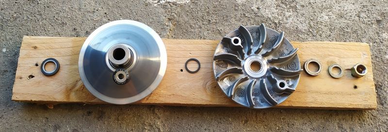

FZ1 Publicado 7 de Septiembre del 2020 Compartir Publicado 7 de Septiembre del 2020 Hace 10 horas, Tiritos dijo: Lo de estar mal montado es muy poco probable, si la revisas, fíjate en los rodillos que no tengan zonas planas de desgaste, o que no esté todo lleno de suciedad y se atasquen el bulón o las guías. Si tienes que cambiarle rodillos, aprovecha y te compras unos Techpulley, duran más del doble que los originales y la moto obtiene mucho más rendimiento, con la ventaja de que en altas, cae de revoluciones. Si no te gusta tan revolucionada, ponle los de 10 g, tendrá incluso mejor salida y aceleración y alargará un poco la velocidad máxima. https://drpulley.shopnix.de/TechPulley-FR-sliding-rolls-Dr-Pulley-SR/Size-20x17mm-6x/TechPulley-Flying-roll-FR2017/6-10::1216.html hoy me descargue el manual de malossi antes de ver el variador y según el manual mi modelo debería llevar muelle de contraste amarillo y lo tiene blanco, otra cosa que me di cuenta es que entre el bulón y la semipolea lleva una arandela (en el manual tampoco sale), limpie todo y monte pero sin la arandela que comento y va un poquito mejor. Los rodillos se ven nuevos y son de 9,5 gr, lo mas seguro es que monte los que comentas pero medio gramo de diferencia no es poco?, podria pedir unos de mas peso y rebajar con una broca en caso de ser muy pesados? (es que estoy muy pegado en este tema) otra duda es la correa, mi modelo es la KL25FB y tiene montada esta correa (23100-KEC4-9000), busque en la pagina de kymco y no sale mi modelo, estas son las que aparecen: KL25FA (23100-KEC4-C00) KL25FE (23100-KEC4-C0E) perdona por mi ignorancia pero nunca he tenido ningún scooter y me pierdo. saludos Enlace al comentario Compartir en otros sitios web More sharing options...

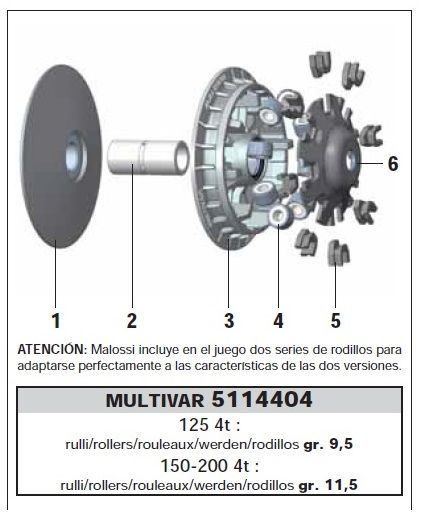

Tiritos Publicado 7 de Septiembre del 2020 Compartir Publicado 7 de Septiembre del 2020 Hace 3 horas, FZ1 dijo: hoy me descargue el manual de malossi antes de ver el variador y según el manual mi modelo debería llevar muelle de contraste amarillo y lo tiene blanco, otra cosa que me di cuenta es que entre el bulón y la semipolea lleva una arandela (en el manual tampoco sale), limpie todo y monte pero sin la arandela que comento y va un poquito mejor. Los rodillos se ven nuevos y son de 9,5 gr, lo mas seguro es que monte los que comentas pero medio gramo de diferencia no es poco?, podria pedir unos de mas peso y rebajar con una broca en caso de ser muy pesados? (es que estoy muy pegado en este tema) otra duda es la correa, mi modelo es la KL25FB y tiene montada esta correa (23100-KEC4-9000), busque en la pagina de kymco y no sale mi modelo, estas son las que aparecen: KL25FA (23100-KEC4-C00) KL25FE (23100-KEC4-C0E) perdona por mi ignorancia pero nunca he tenido ningún scooter y me pierdo. saludos Hola. Empezando por la correa: en la página de repuestos de Kymco aparecen 2 modelos de motor con la Agility 125 $T Euro 4 en la correa de uno de ellos aparece la nomenclatura 23100- KEC4-C0E y si le pinchas sale: "consultar" en el otro modelo de motor, aparece 23100-KEC4- C00, y dice que es la mima medida o común a las que lleva el modelo Euro2. El modelo Euro 2, se encuentra con la nomenclatura 23100- KEC4-9000 que es la que lleva montada tu moto, es de la marca Bando y mide 20x9,5x 781mm.30º Malossi vende el repuesto con la medida 20x9,5x795 30º Malossi es bastante fiel a las medidas originales de correa, por lo que es fácil que esas correspondan a la que dice Kymco "consultar". ¿Qué signica esa diferencia de medidas de una correa a otra en la práctica? significa que con la correa más larga hay menos tensión de muelle antagonista, hay un desarrollo más corto, y hay un aumento de rpm, además fíjate que la correa que llevas montada estrá rozada por la parte exterior, lo que indica que pandea por exceso de longitud y toca en la carcasa. O sea: no lleva montada la correa que le corresponde. Respecto a los rodillos, Malossi monta en sus variadores el peso que da mejor rendimiento en los mismos, por eso, si se colocan los Techpulley (que son más agresivos) hay que ajustarse un mínimo por encima de los Malossi, ya que si se coge más peso se desvirtúa el diseño del variador. Con esos rodillos vas a encontrar una salida muy parecida al diseño del Malossi (siempre que esté todo bien montado), una mejor aceleración, algo más de velocidad punta, y una bajada de rpm en altas. Respecto a la arandela entre bulón y semipolea no debe llevarla, ya que esta arandela provoca un desarrollo todavía más corto, (fíjate en la polea del variador como le falta un cm para que la correa llegue al final, se nota en el brillo). En todo caso, hay muchos modelos que llevan una arandela gruesa en la parte interior, a tope del eje y antes del plato de rampas o variador, esa si la lleva debes montarla, pues ajusta la distancia de alineación entre la polea de embrague y la del variador. Espero que te sirva. Un saludo Enlace al comentario Compartir en otros sitios web More sharing options...

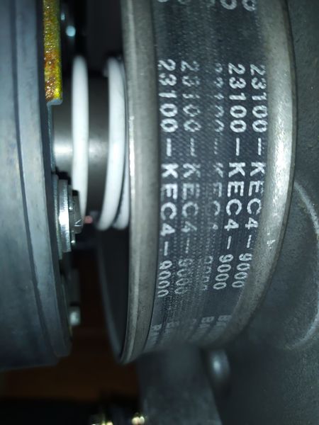

Tiritos Publicado 7 de Septiembre del 2020 Compartir Publicado 7 de Septiembre del 2020 Hace 51 minutos , Tiritos dijo: Hola. Empezando por la correa: en la página de repuestos de Kymco aparecen 2 modelos de motor con la Agility 125 $T Euro 4 en la correa de uno de ellos aparece la nomenclatura 23100- KEC4-C0E y si le pinchas sale: "consultar" en el otro modelo de motor, aparece 23100-KEC4- C00, y dice que es la mima medida o común a las que lleva el modelo Euro2. El modelo Euro 2, se encuentra con la nomenclatura 23100- KEC4-9000 que es la que lleva montada tu moto, es de la marca Bando y mide 20x9,5x 781mm.30º Malossi vende el repuesto con la medida 20x9,5x795 30º Malossi es bastante fiel a las medidas originales de correa, por lo que es fácil que esas correspondan a la que dice Kymco "consultar". ¿Qué signica esa diferencia de medidas de una correa a otra en la práctica? significa que con la correa más larga hay menos tensión de muelle antagonista, hay un desarrollo más corto, y hay un aumento de rpm, además fíjate que la correa que llevas montada estrá rozada por la parte exterior, lo que indica que pandea por exceso de longitud y toca en la carcasa. O sea: no lleva montada la correa que le corresponde. Respecto a los rodillos, Malossi monta en sus variadores el peso que da mejor rendimiento en los mismos, por eso, si se colocan los Techpulley (que son más agresivos) hay que ajustarse un mínimo por encima de los Malossi, ya que si se coge más peso se desvirtúa el diseño del variador. Con esos rodillos vas a encontrar una salida muy parecida al diseño del Malossi (siempre que esté todo bien montado), una mejor aceleración, algo más de velocidad punta, y una bajada de rpm en altas. Respecto a la arandela entre bulón y semipolea no debe llevarla, ya que esta arandela provoca un desarrollo todavía más corto, (fíjate en la polea del variador como le falta un cm para que la correa llegue al final, se nota en el brillo). En todo caso, hay muchos modelos que llevan una arandela gruesa en la parte interior, a tope del eje y antes del plato de rampas o variador, esa si la lleva debes montarla, pues ajusta la distancia de alineación entre la polea de embrague y la del variador. Espero que te sirva. Un saludo En cuanto al muelle que se me olvidó comentarte, el blanco es correcto, se puede montar con variador original y con Malossi, al igual que el amarillo que es algo más duro que el blanco. Un saludo Enlace al comentario Compartir en otros sitios web More sharing options...
FZ1 Publicado 8 de Septiembre del 2020 Compartir Publicado 8 de Septiembre del 2020 Muchas gracias Tiritos, ahora mismo va muy bien, hice 40km y en llano llega a 100kh sin problema y en cuesta a 70kh (mido 1.90 y peso 115k), ya se que no es una moto para ir rápido solo era para probar si iba mejor sin la arandela. Mañana monto neumáticos nuevos en mi FZ1 y de paso me pasare por el concesionario Kymco a preguntar el tema de la correa, si me dicen que no es la suya monto correa y rodillos, me recomiendas que cambie también las guías del variador? https://drpulley.shopnix.de/TechPulley-Gleitstuecke-SP/TechPulley-Gleitstuecke-SP29/SP2017-L::34.html A Tiritos le gusta esto Enlace al comentario Compartir en otros sitios web More sharing options...
Tiritos Publicado 8 de Septiembre del 2020 Compartir Publicado 8 de Septiembre del 2020 (editado) Hace 1 hora, FZ1 dijo: Muchas gracias Tiritos, ahora mismo va muy bien, hice 40km y en llano llega a 100kh sin problema y en cuesta a 70kh (mido 1.90 y peso 115k), ya se que no es una moto para ir rápido solo era para probar si iba mejor sin la arandela. Mañana monto neumáticos nuevos en mi FZ1 y de paso me pasare por el concesionario Kymco a preguntar el tema de la correa, si me dicen que no es la suya monto correa y rodillos, me recomiendas que cambie también las guías del variador? https://drpulley.shopnix.de/TechPulley-Gleitstuecke-SP/TechPulley-Gleitstuecke-SP29/SP2017-L::34.html No, hace falta que cambies las guías, duran muchos km. Pero la correa cuando la agotes un poco, compra una Malossi, así no te equivocas, porque en tu modelo hay confusión hasta en Kymco, que te van a decir que la que llevas es equivalente, y no lo es. Un saludo Editado 8 de Septiembre del 2020 por Tiritos Enlace al comentario Compartir en otros sitios web More sharing options...
Vantathe Publicado 16 de Septiembre del 2020 Compartir Publicado 16 de Septiembre del 2020 Buenas noches: Posteo resultados como prometí. La semana pasada llegue a los 1000 km, con lo que hice el cambio de rodillos y de correa. Lo que monte: Cambiar rodillos originales por Techpulley de 12 g + correa Mituboshi 36126701 (sacado del post de Tiritos) En primer lugar, la scooter mejoró un montón cuando pasó de los 700 km. Hasta entonces la encontraba muy lenta tanto en velocidad como en salida y en recuperación. Sigo: Montados los TechPulley y la correa, la verdad es que me decepcioné un poco -tal vez porque tenía unas espectativas demasiado altas- El motivo es porque aunque es cierto que ha mejorado en recuperación, no ha sucedido lo mismo en salida. Sigue con demasiada lentitud. Cuando la moto está parada en un semaforo, stop, etc, se comporta muy lenta. Es necesario ponerla a p.e. 20 o 30 km/h para que se note ese plus de fuerza y recuperación. Otra cosa que no ha mejorado - mi sensación es que ha empeorado-, es la velocidad punta. La llegué a poner a 95 antes del cambio y ahora me cuesta un mundo ponerla a 90. Esto es algo que no me preocupa demasiado, sólo lo digo por comentar. Bueno, comentado esto con el taller donde compré la agility, me han recomendado cambiar los muelles - más duros - y bajar el peso de los rodillos. Es algo que ya hice con mi anterior scooter y me funcionó, no sin antes hacer varias pruebas para que funcionase sin vibraciones o demasiadas revoluciones sin desarrollo. Otra cosa que me comentan los mecánicos es que la correa no la ven adecuada, ya que al ser más corta y un pelín más estrecha, lo que ocasiones es que salga como en segunda. Yo les he dicho que eso se compensa con los rodillos, pero claro, es la experiencia de un mecánico contra la mía (que es 0), y me tengo que callar. Toda esta exposición la hago porque estoy muy, muy liado. Ahora mismo estoy bastante a gusto con los Techpulley, a pesar de haber perdido punta, por lo que creo que sólo con cambiar los muelles debería ser suficiente para tener ese punto de salida que echo en falta, pero el mecánico me dice que estoy equivocado y que la solución es bajar a unos rodilos de 9,5 gr con la correa original y poner los muelles más duros. A mi me parece que esa solución lo que provocará es que vibre y pierda todavía más punta, pero me insisten en que no. Bueno, creo que ya lo dije pero mi agility es la 2020 y según tengo entendido pierde mucho comparándola con la antigua de carburación. De momento probaré lo que me aconseja el mecánico y volverá a postear, en cuanto tenga los muelles. Enlace al comentario Compartir en otros sitios web More sharing options...
Tiritos Publicado 16 de Septiembre del 2020 Compartir Publicado 16 de Septiembre del 2020 (editado) A ver, lo que le ocurre a tu moto es que le falta fuerza debido a la correa que le has puesto ya que parece que es demasiado corta para el modelo de tu moto ( en unos post más arriba explico que he visto una discrepancia en los repuestos de correa de la agility 125 E4) y efectivamente pierde salida porque sale "en segunda". Con los muelles Malossi más duros ganará revoluciones en salida, pero lleva un desarrollo muy largo con esa correa y al llegar arriba, le falta fuerza para desarrollar la velocidad, además de que el motor va muy ahogado. Yo te recomiendo montar la correa de origen que la debes tener, con los rodillos Techpulley que llevas ahora y así no hace falta poner los muelles Malossi. O en caso contrario rebajar el peso de los Techpulley mediante una lima, broca, o Dremel a 11 g para que suba de vueltas el variador con el desarrollo de esa correa y los muelles Malossi. (Si al final el mecánico te los sustituye por los de 9,5g te va a ir como un molinillo, muy revolucionada y sin desarrollo, pero en cualquier caso mándame un privado y te doy mi dirección, me envías los rodillos Techpulley y te los dejo al peso adecuado, los portes si lo haces por Packlink te van acostar unos 4€ cada uno) Esto es lo que puse en el post anterior y me dí cuenta en ese momento que había 2 medidas de correa original para ese modelo, y sobre una de ellas busqué la alternativa algo más corta y (cogí la que no era seguro): Hola. Empezando por la correa: en la página de repuestos de Kymco aparecen 2 modelos de motor con la Agility 125 $T Euro 4 en la correa de uno de ellos aparece la nomenclatura 23100- KEC4-C0E y si le pinchas sale: "consultar" en el otro modelo de motor, aparece 23100-KEC4- C00, y dice que es la mima medida o común a las que lleva el modelo Euro2. El modelo Euro 2, se encuentra con la nomenclatura 23100- KEC4-9000 que es la que lleva montada tu moto, es de la marca Bando y mide 20x9,5x 781mm.30º Si tienes la correa original puedes facilitarnos la nomenclatura que pone, para saber de cuál se trata. Siento lo que te ha pasado Un saludo Editado 16 de Septiembre del 2020 por Tiritos A Vantathe le gusta esto Enlace al comentario Compartir en otros sitios web More sharing options...
