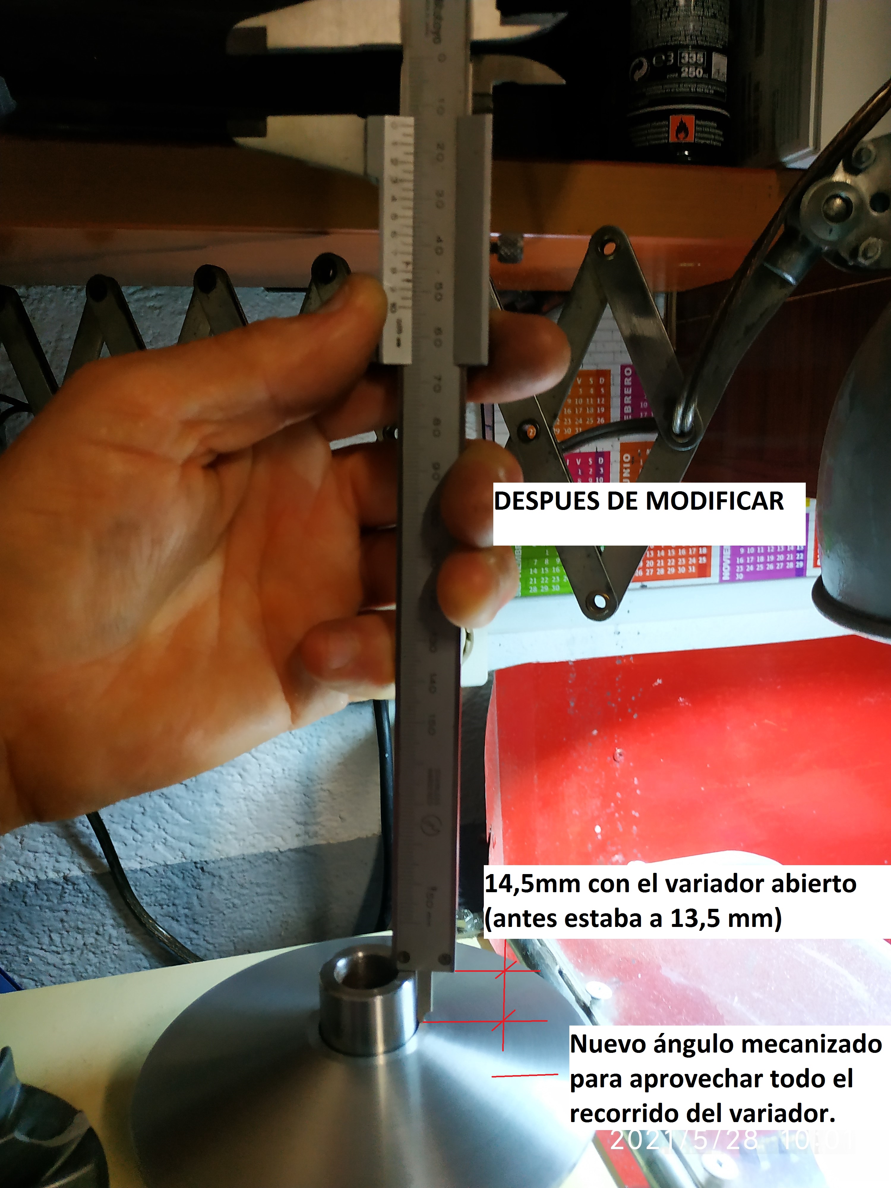

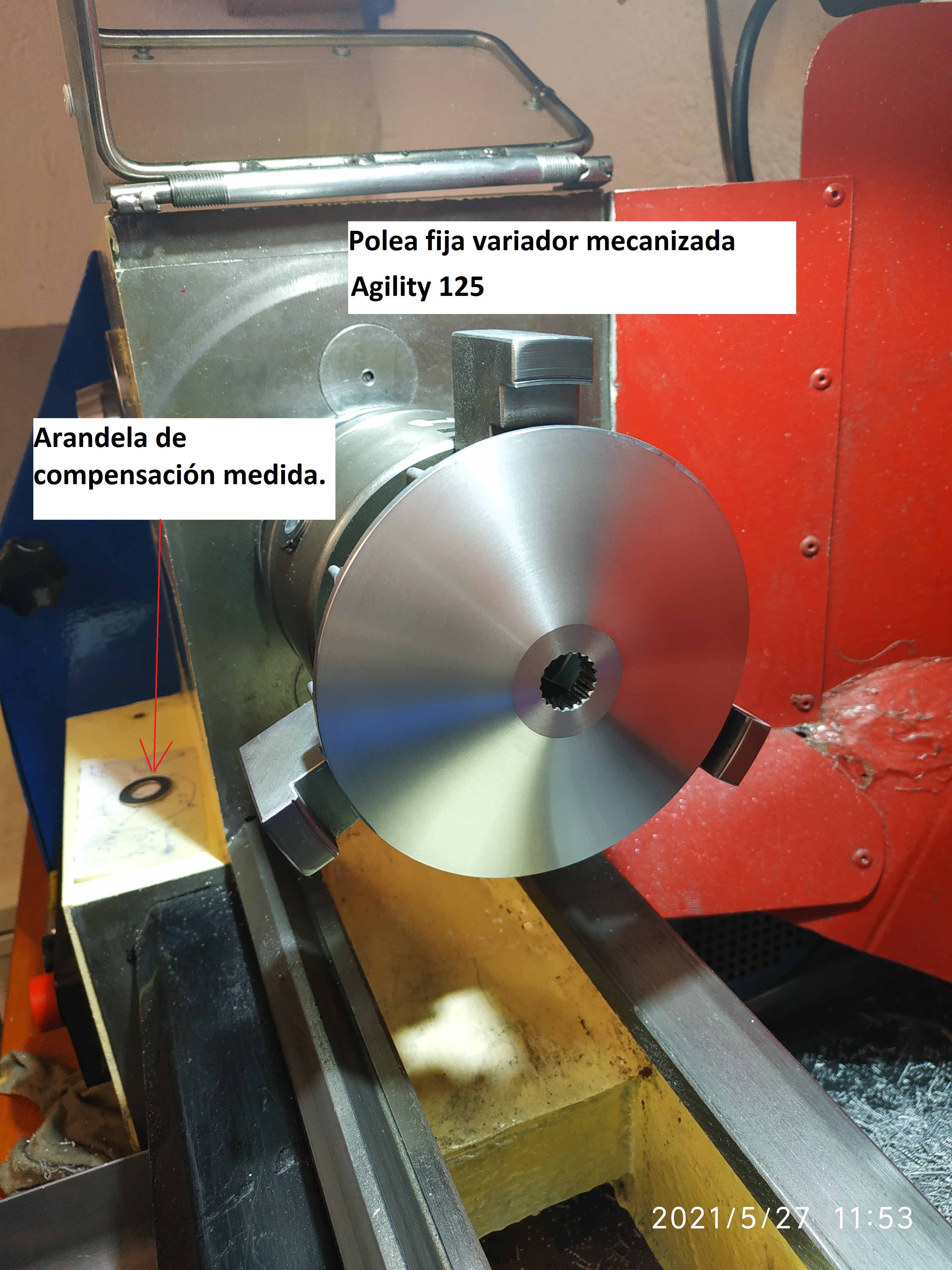

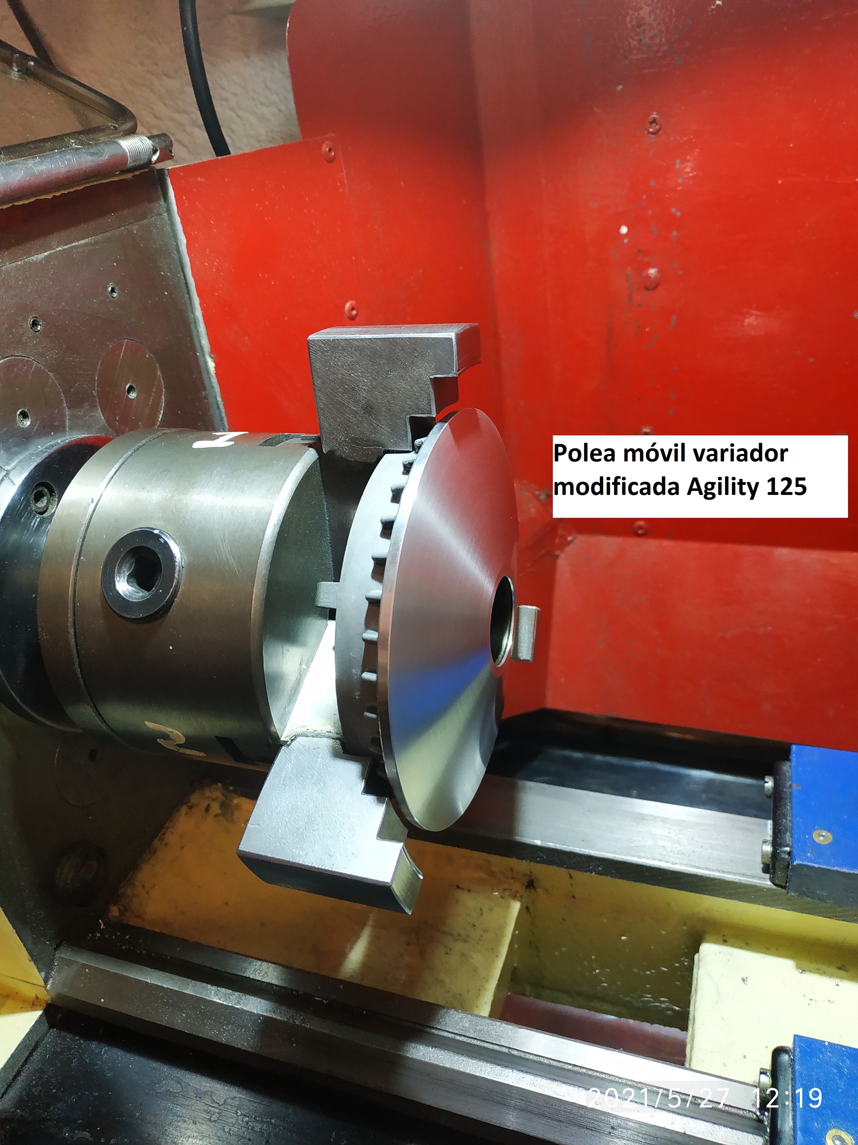

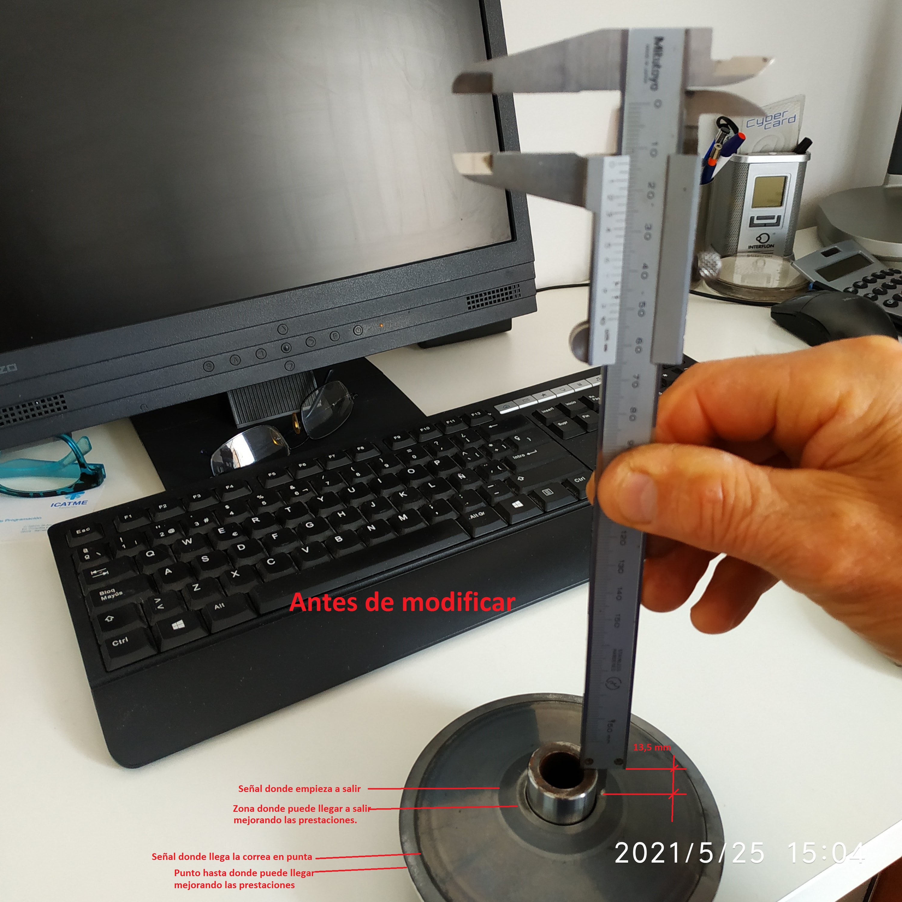

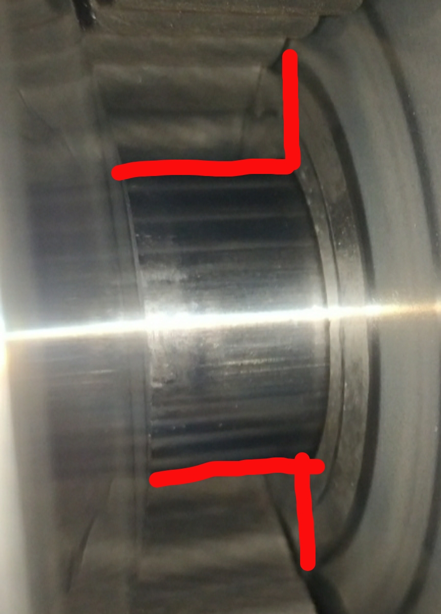

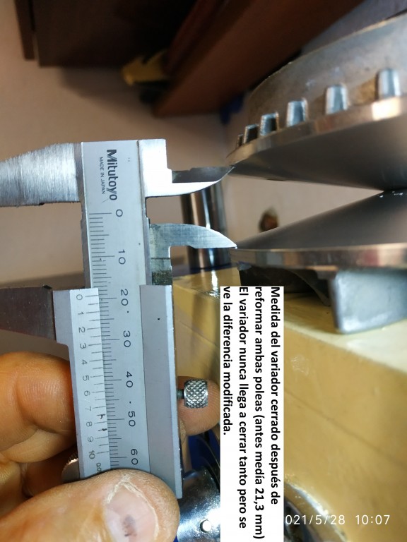

Tiritos Publicado 29 de Mayo del 2021 Compartir Publicado 29 de Mayo del 2021 En 24/5/2021 a las 13:31, Germi dijo: A la espera de los resultados de la modificación del compi. Un saludo. Buenos días. Ya he terminado la modificación del variador del compañero @Sanxianes , es el primer Agility 125 que hago y he estado estudiando el variador original observando que se puede optimizar bastante, ya que la correa no trabaja en todo el margen que tienen las poleas, arranca sin aprovechar el mínimo desarrollo, y sube hasta el final del recorrido del variador sin llegar a acercarse al diámetro máximo de la polea. Le he variado la inclinación del ángulo en la polea fija y también en la móvil, de manera que la correa empiece a trabajar desde un diámetro menor y pueda llegar a abarcar el máximo diámetro que le permita el recorrido del variador (esto último lo delimitan las rampas de los rodillos). Ahora falta saber si he acertado en el cálculo y el motor se comporta con alegría hasta el final del recorrido (si el cálculo no es adecuado el motor no puede con el desarrollo más largo). Os paso alguna foto y quedo a la espera de que el compañero @Sanxianes lo pruebe y nos comente sus sensaciones, ya que los primeros días tendrá que rodar la correa Malossi y también probar con el peso de rodillos que de momento va a probar con unos Koso redondos que le he rebajado a 9 gr, si el peso es correcto, despùés faltará ponerle los Techpulley para mejorar el rendimiento. Un saludo A Makinito, _= Kguen =_, Germi y 2 otros les gusta esto Enlace al comentario Compartir en otros sitios web More sharing options...

Makinito Publicado 29 de Mayo del 2021 Compartir Publicado 29 de Mayo del 2021 Dos preguntas. Es para una E4 o E3? Has variado 0.5mm en cada polea no? Jeje por si va bien, lo hago yo. Saludos Enlace al comentario Compartir en otros sitios web More sharing options...
Tiritos Publicado 29 de Mayo del 2021 Compartir Publicado 29 de Mayo del 2021 hace 2 horas, Makinito dijo: Dos preguntas. Es para una E4 o E3? Has variado 0.5mm en cada polea no? Jeje por si va bien, lo hago yo. Saludos Es una Euro 3, pero llevan el mismo variador, la misma correa y el mismo error por parte del fabricante, la E4 tiene en favor o en contra que la rueda motriz es de 14" en lugar de ser de 16" si embargo llevan el mismo variador. En cuanto a las medidas del mecanizado no son 0,5 mm en cada polea, me he adaptado al modelo concreto y las medidas son muy distintas, a ver qué sale... Un saludo Enlace al comentario Compartir en otros sitios web More sharing options...
