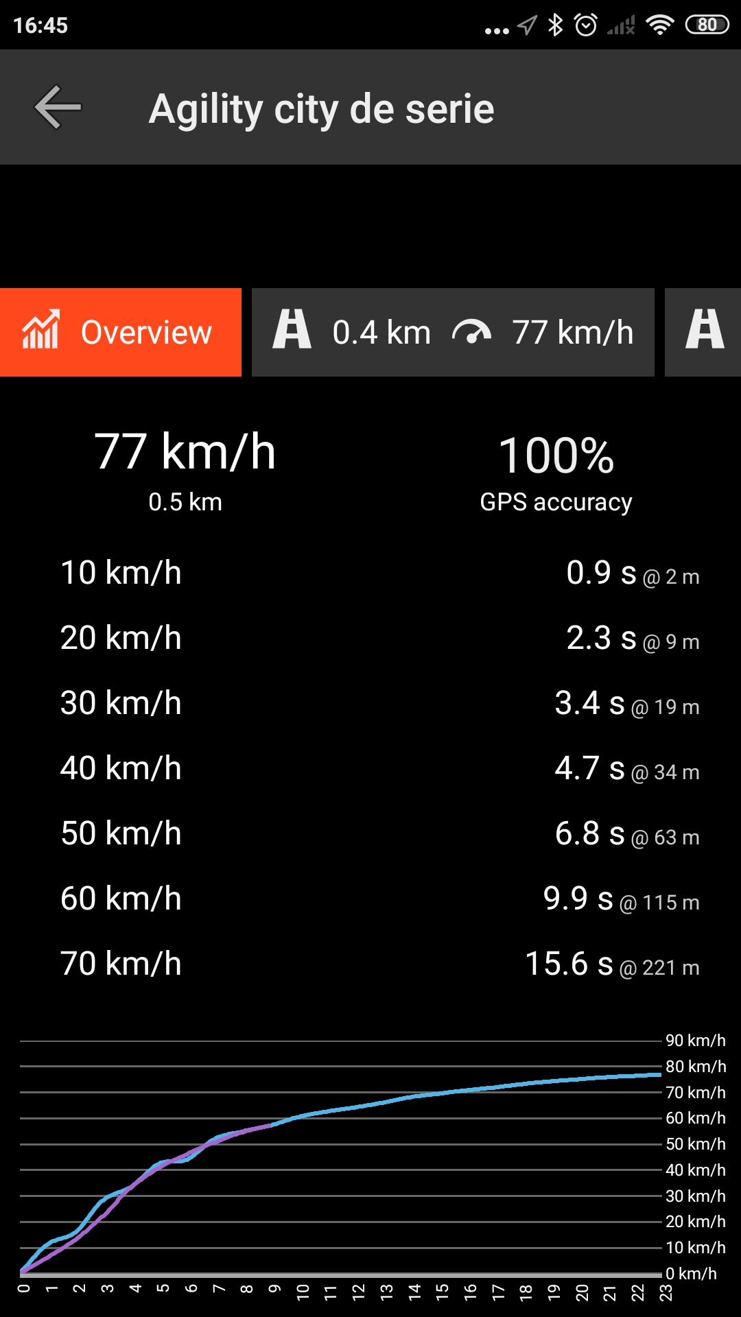

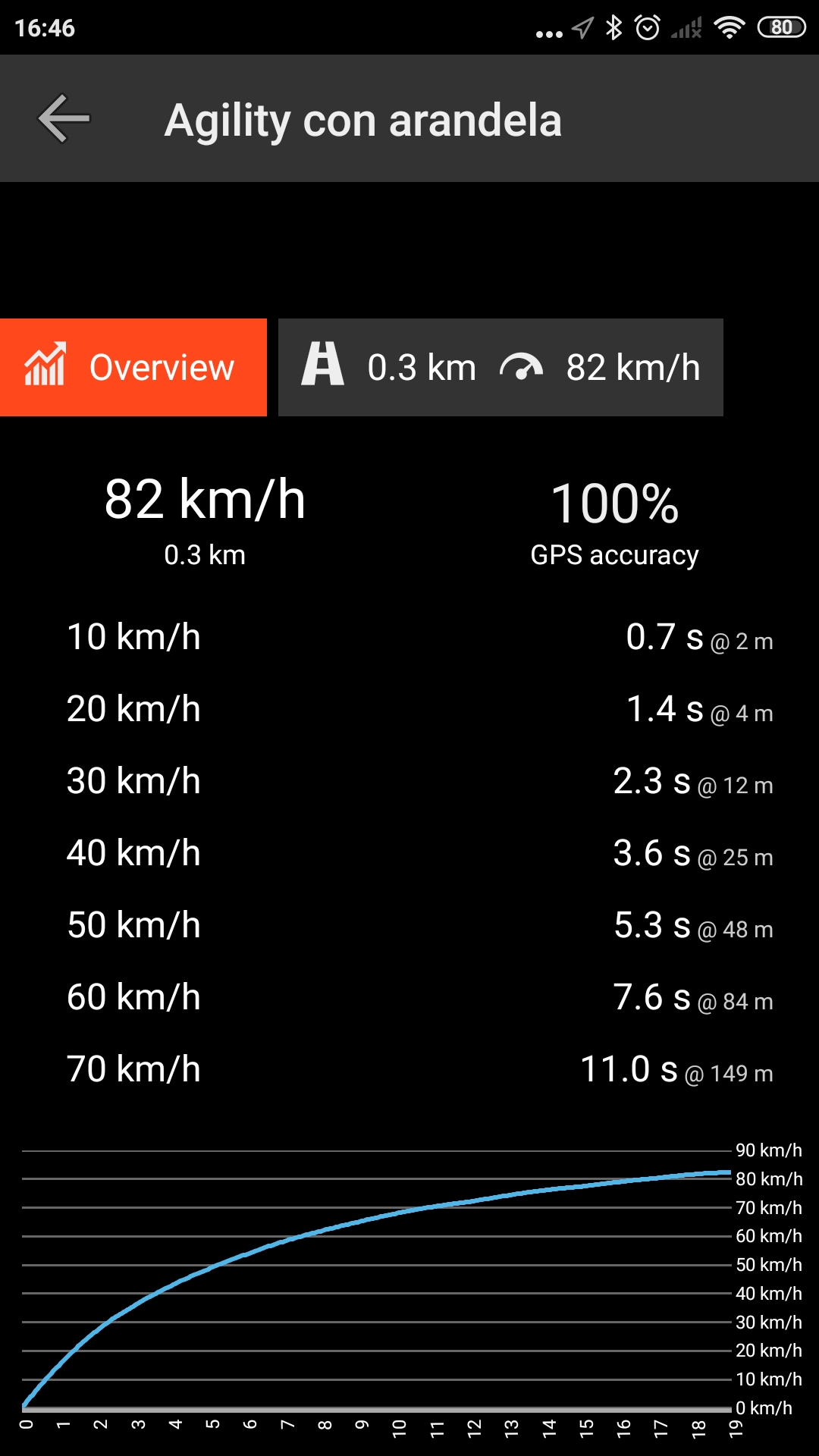

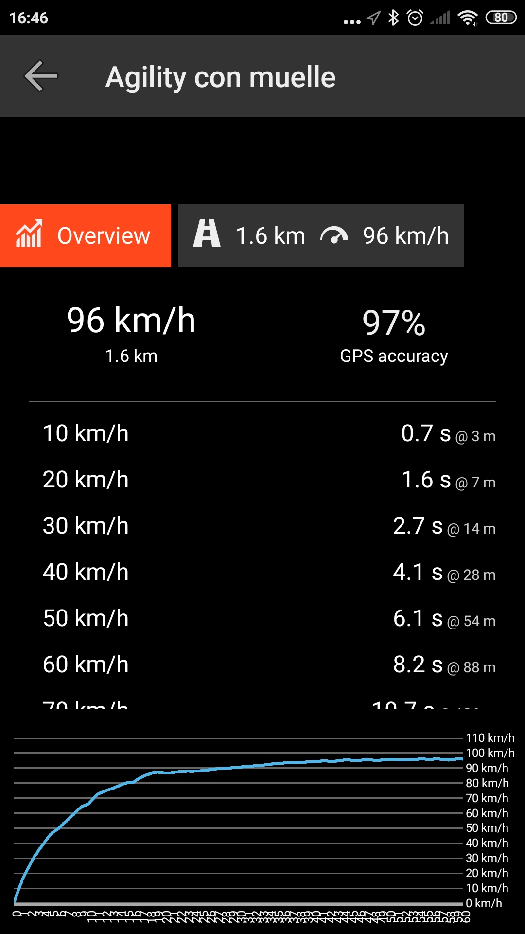

Makinito Publicado 13 de Agosto del 2021 Compartir Publicado 13 de Agosto del 2021 Buenas compañeros, pues como dije en el anterior comentario voy a subir las capturas de Drag Racer de mi Agility: Serán, una captura con la moto totalmente de serie, otra captura con la arandela que le puse al bulón y con rodillos koso poligonales de 9gr, otra captura con arandela, mismos rodillos, muelle de embrague malossi blanco y embrague chino Racing. En el encabezado de las capturas pone cuál es cuál. Como se puede apreciar, con la arandela y rodillos gana mucho. Con el resto el resto, aunque parece q gana algo no me termina de convencer, creo q no merece la pena. Ahora me falta por probar la modificación del variador Tiritos Racing, pero dependo de un amigo para q me lo realice y no sé cuándo podrá hacerlo. Por lo que puede que tarde en hacerlo. Saludos. Enlace al comentario Compartir en otros sitios web More sharing options...
Tiritos Publicado 13 de Agosto del 2021 Compartir Publicado 13 de Agosto del 2021 (editado) hace 2 horas, Makinito dijo: Buenas compañeros, pues como dije en el anterior comentario voy a subir las capturas de Drag Racer de mi Agility: Serán, una captura con la moto totalmente de serie, otra captura con la arandela que le puse al bulón y con rodillos koso poligonales de 9gr, otra captura con arandela, mismos rodillos, muelle de embrague malossi blanco y embrague chino Racing. En el encabezado de las capturas pone cuál es cuál. Como se puede apreciar, con la arandela y rodillos gana mucho. Con el resto el resto, aunque parece q gana algo no me termina de convencer, creo q no merece la pena. Ahora me falta por probar la modificación del variador Tiritos Racing, pero dependo de un amigo para q me lo realice y no sé cuándo podrá hacerlo. Por lo que puede que tarde en hacerlo. Saludos. Pues la última opción a pesar de que va más lenta en salida, tiene una curva más rápida hasta 90 km/h, como solo se ve la cifra de 70 km/h 10'7 seg no se aprecia, pero a partir de 60 es mucho más rápida, ya que al llegar a 70 ya ha compensado las pérdidas de tiempo y ha rebajado el tiempo de la mejor de las otras que aparentemente es la que lleva la arandela que es de 11,0 seg y lo ha superado en 0,3 seg. Después no se ve la evolución, pero por la curva es progresiva hasta los 85/90 km/h. ( Que son 100 de marcador). Es mejor la última. Un saludo Editado 13 de Agosto del 2021 por Tiritos Enlace al comentario Compartir en otros sitios web More sharing options...
Makinito Publicado 13 de Agosto del 2021 Compartir Publicado 13 de Agosto del 2021 hace 19 minutos, Tiritos dijo: Pues la última opción a pesar de que va más lenta en salida, tiene una curva más rápida hasta 90 km/h, como solo se ve la cifra de 70 km/h 10'7 seg no se aprecia, pero a partir de 60 es mucho más rápida, ya que al llegar a 70 ya ha compensado las pérdidas de tiempo y ha rebajado el tiempo de la mejor de las otras que aparentemente es la que lleva la arandela que es de 11,0 seg y lo ha superado en 0,3 seg. Después no se ve la evolución, pero por la curva es progresiva hasta los 85/90 km/h. ( Que son 100 de marcador). Es mejor la última. Un saludo Si, bajo números parece que sí. Pero no sé, me gustaba más como salía antes, aunque acelere algo menos luego. También puedo probar el embrague de casa con el muelle malossi. Cuestión de ir combinando hasta dar con la tecla. Enlace al comentario Compartir en otros sitios web More sharing options...

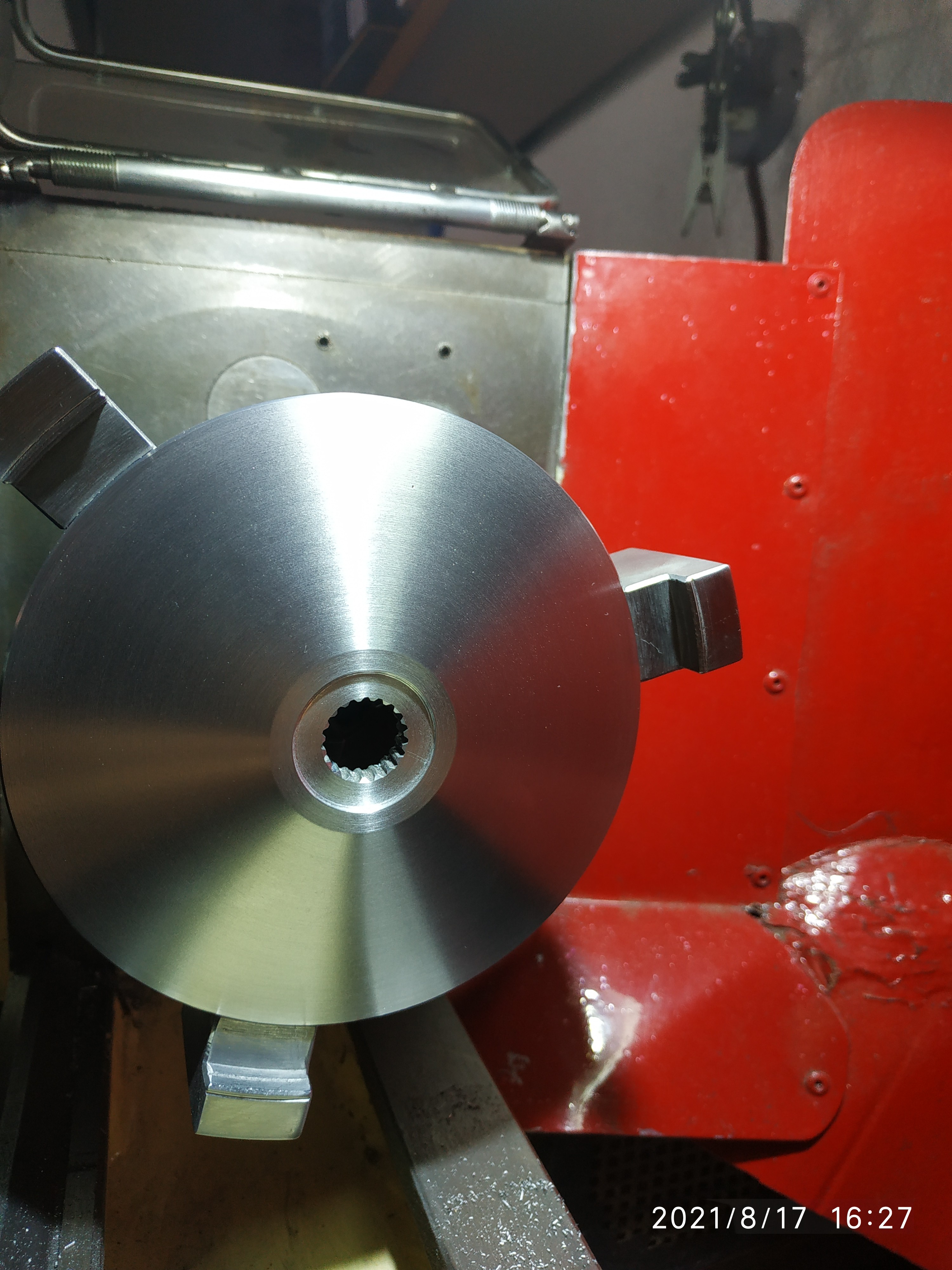

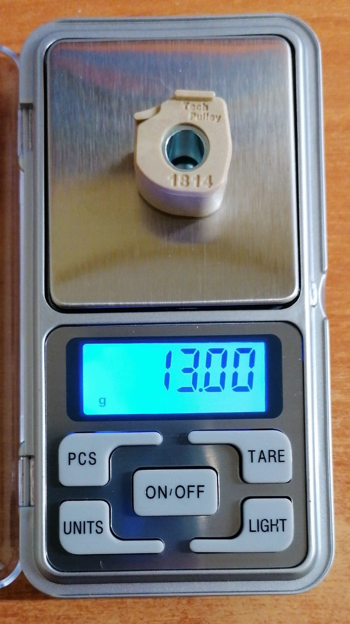

Tiritos Publicado 15 de Agosto del 2021 Compartir Publicado 15 de Agosto del 2021 hace 2 horas, Charro50 dijo: Saludos amigos, Tengo una Agility City 125 KL25F de 2017 euro 4 con 14.000 Kms. Correa original Bando 23100-KEC4-9000 y rodillos 1814 de 13 g. He elegido la opción 2 de Tiritos. No tenían los rodillos de 12 g y he comprado los de 13 g con intención de rebajarlos de peso. También la correa Mitsuboshi 36126701. La diferencia de longitud de las correas es evidente, quizá excesiva: Mi hermano es mecánico y me ha sugerido que pruebe los rodillos sin rebajar con la correa original, estos ha sido los resultados: Ligera peor salida, algo más de recuperación y de velocidad punta, pero muy parecido a antes. Como he visto que hay varias posibilidades en función de la correa que monta le pido a Tiritos que me recomiende qué hacer para este caso concreto y que así quede claro para todos. Me comprometo a probarlo y comentarlo. Si es mejor montar otra correa se devuelve ésta y se pide otra. Los rodillos puedo rebajarlos al peso que se necesite. Hola, los rodillos los tienes que rebajar va 9,5 g. La correa Malossi ya que la tienes te irá bien, no la cambies. So tu hermano es mecánico, dile que te prepare una arandela de ala ancha de15,2 mm de agujero y 1 mm de espesor y te la coloque alargando el bulón, para que el variador quede un milímetro más abierto. Y si puedes cambiar el muelle del embrague por el amarillo Malossi, la moto tendrá mucho más empuje. Un saludo Enlace al comentario Compartir en otros sitios web More sharing options...
Tiritos Publicado 15 de Agosto del 2021 Compartir Publicado 15 de Agosto del 2021 (editado) hace 1 hora, Tiritos dijo: Hola, los rodillos los tienes que rebajar va 9,5 g. La correa Malossi ya que la tienes te irá bien, no la cambies. So tu hermano es mecánico, dile que te prepare una arandela de ala ancha de15,2 mm de agujero y 1 mm de espesor y te la coloque alargando el bulón, para que el variador quede un milímetro más abierto. Y si puedes cambiar el muelle del embrague por el amarillo Malossi, la moto tendrá mucho más empuje. Un saludo Perdona, tienes la correa más corta que es la Mitsuboshi 36126701, pensé que pusiste la Malossi que es más larga. Su dices que puedes devolverla, yo cogería la Malossi. La correa Mitsuboshi no te va a ir bien, ya que hace el desarrollo más largo y esa moto he descubierto que de origen lleva el desarrollo más largo. En ese caso la correa Malossi que es algo más larga que la original puede favorecer el desarrollo más corto para equilibrar. Lo de la arandela es un recurso para acortar el desarrollo. Lastima que tú has comprado los rodillos de 13 g y otro compañero los ha comprado de 9'5 g y dice que no le gusta tan revolucionada, ( os los podíais intercambiar) se trata de @Kymcofan . Un saludo Editado 15 de Agosto del 2021 por Tiritos A lord486 le gusta esto Enlace al comentario Compartir en otros sitios web More sharing options...

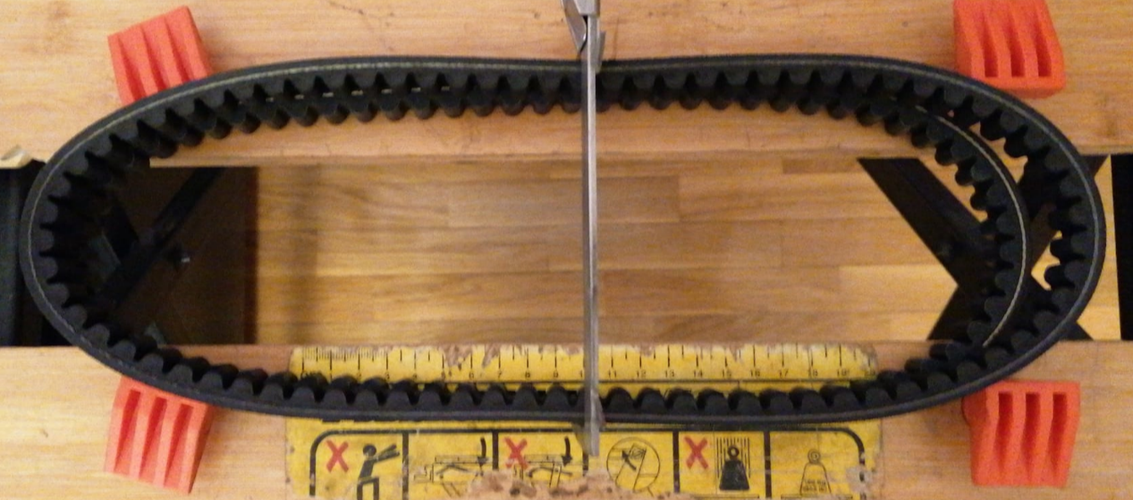

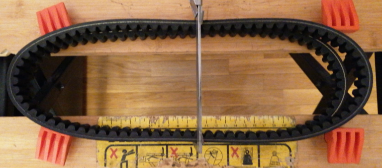

Charro50 Publicado 17 de Agosto del 2021 Compartir Publicado 17 de Agosto del 2021 En 15/8/2021 a las 23:47, Tiritos dijo: Perdona, tienes la correa más corta que es la Mitsuboshi 36126701, pensé que pusiste la Malossi que es más larga. Su dices que puedes devolverla, yo cogería la Malossi. La correa Mitsuboshi no te va a ir bien, ya que hace el desarrollo más largo y esa moto he descubierto que de origen lleva el desarrollo más largo. En ese caso la correa Malossi que es algo más larga que la original puede favorecer el desarrollo más corto para equilibrar. Lo de la arandela es un recurso para acortar el desarrollo. Lastima que tú has comprado los rodillos de 13 g y otro compañero los ha comprado de 9'5 g y dice que no le gusta tan revolucionada, ( os los podíais intercambiar) se trata de @Kymcofan . Un saludo Finalmente he elegido la opción 1 y he reducido a 12.5 g los rodillos techpully manteniendo la correa original. Con 14.000 Km ya tocaba cambiar rodillos y correa. Al desmontar he comprobado que ambos componentes estaban bien (los rodillos con algún plano, pero bien), seguramente porque muchos de los kilómetros están hechos en carretera. Mi idea desde el principio era hacer el mantenimiento correcto de la scooter y aprovechar para cambiar las piezas por otras de mejor calidad, y si con esto aumentaban las prestaciones, pues mucho mejor. Recomiendo estos rodillos. He conseguido una salida ligeramente mejor, clara mejoría en recuperación, y más velocidad punta, con carretera en ligera subida 100 Km/h de marcador, y con ligera bajada 110. Me estoy planteando dejar los rodillos en 12 g. para ver si mejora la salida sin perjudicar el resto de mejora... Muchas gracias a Tiritos por sus consejos! A Tiritos y Sanxianes les gusta esto Enlace al comentario Compartir en otros sitios web More sharing options...
