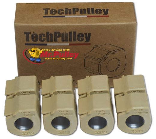

Sustituir los rodillos del variador por otros ligeramente más pesados, y de diseño Techpulley, con los que os aseguro que el vehículo va a coger más velocidad, que es lo que queréis, en vez de discutirme el resultado sin una base técnica, intentadlo al menos.
Los que sabéis del tema, me vais a decir que como se ha demostrado que la correa sube hasta el diámetro superior de la polea, y la centralita corta sobre las 8000 r.p.m. que ya no puede haber más velocidad en esas condiciones, y es verdad, pero... si con unos rodillos de 14gr en lugar de los de origen que son de 11 gr, las revoluciones del motor se desfasan con relación a la velocidad (moderadamente), se consigue que el variador lleve la correa hasta el final (152 km/h), pero con menos revoluciones (7000), quedando otras 1000 r.p.m. en el motor hasta que corte la centralita, con lo cuál cuando corte centralita se habrán desarrollado otros 18,75 km/h teóricos que sumados a los 152, serían los 170 Km/h tan ansiados que desarrolla la Xciting 400i.
Con esa configuración y rodillos normales, se notaría una conducción con menos brío, y mi teoría se pudiera cumplir en una bajada, pero con los rodillos Techpulley se mejora el brío del motor de manera muy acusada, y el variador sube hasta el final con menos r.p.m., solo se trata de probar la teoría con 14 gr y a partir de ahí jugar con el peso a conveniencia.(Si 14gr es mucho, se pasa una broca de 0,5 mm mayor que el Ø del orificio del rodillo y se consiguen 13 gr aprox, ese rodillo no está en 13 gr, y en 12gr es muy agresivo)
Edito: Ahora Sí hay rodillos Techpulley de 13 gr y se puede probar

 https://drpulley.shopnix.de/TechPulley-FR-sliding-rolls-Dr-Pulley-SR/Size-25x15mm-8x/TechPulley-Sliding-roll-FR2515/8-13::1270.html?language=en

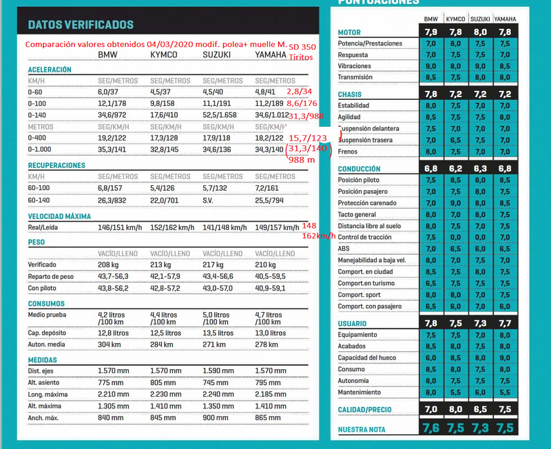

Sí, es lo que quería decir, con cualquier otro scooter de 400 la punta será más o menos la misma
En la comparativa (todos son modelos €4) podemos ver las diferentes aceleraciones y velocidades máximas de unos cuantos modelos de 400cc
Podemos ver que aún "capada" es posible que siga siendo la más rápida en punta
Por cierto @Tiritos en esta comparativa la Xciting acelera mejor que la Xmax, lo digo por que en la que has puesto en el otro hilo, los datos parecen cambiados
Salu2
Edito: los datos de la comparativa completos los podéis descargar aquí, a partir de la página 20

Hay dos datos que me llaman la atención, 1.- la aceleración en 400 metros, la xciting lo hos hace en la mitad de tiempo, no digo que no sea así porque no he tenido el gusto de probar las otras tres, pero me llama la atención y 2.- el consumo, a la mia le debe de ir mucho la priba, en carretera le puedo sacar ese consumo  pero en ciudad no bajo de 7 litros a los 100km. comprobados y eso tratando com mucho mimo el puño derecho .

En el otro hilo, los datos que puse son los de la xciting euro 3  y los de la Xmax euro3, no tienen nada que ver.

Hace 10 horas, Street_R dijo:
Si te fijas en los datos de aceleración de los 4 modelos, verás que casi todas están por el mismo margen, pero las otras 3, aceleran hasta los 120km/h y luego van aumentando poco a poco la velocidad (el dato de la Burgman es patético si nos fijamos en lo que tarda en llegar a los 140km/h) es decir, la aceleración de 0 a 400 metros es parecida en las 4 (entre 17,3s a 19,2s), pero la Xciting es la única que pasa por los 400m sobre los 140km/h, el resto no llega
Salu2

Saludos
Eso ya lo he dicho yo en varios hilos, y no se ganan 10 km/reales, se pueden ganar 20 Km/h si perder prestaciones en aceleración, por lo que no es para nada "irrisorio"ya que permitiría circular a una velocidad de crucero mayor con menos revoluciones.
Saludos

Instalé los TechPulley FR II en mi XMax 400 con el mismo peso de origen (17gr) y corroboro lo de suavidad en la marcha, la reducción ruido y la ganancia en aceleración que evidentemente no ha sido espectacular pero sin duda que se ha notado.
Sobre la velocidad punta, entre el rodaje de la correa y que solo he realizado unos 500km tras el montaje aún estoy pendiente de llevarla en un tramo de autopista adecuado para ponerla al límite y conocer el alcance de la ganancia respecto a los rodillos y correa de fábrica (ahora cambié a una Malossi de Kevlar). Pero vamos a partir de 110/120 en el tacómetro ya observo que va a haber margen de que el velocimetro estire algo más que antes.
Hace 10 horas, Tiritos dijo:
Saludos
Tampoco seamos tan optimistas... yo estoy muy emocionado con el comportamiento de mis nuevos TechPulley FR II pero de ahí a ganar 20km REALES en punta manteniendo la misma aceleración es técnicamente un imposible.
Un saludo

En 27/1/2020 en 19:35 , Rogers dijo:
Un saludo
Ja, ja, claro que no, compañero, eso no se consigue fácil en cualquier modelo, pero yo me refiero a la Xciting 400 "S" que tiene un potencial extra en ese motor, porque llega a cortar la centralita por altas revoluciones, y muy pronto por lo que tengo entendido.
Solo hay que ver en los datos de aceleración: De 100 Km/h a 140 Km/h se escapa de las demás sacándole 17 segundos y 600 metros a la Xmax400 y a la BMW 400, después se estanca en velocidad punta porque corren casi lo mismo. Solo le hace falta desarrollo, y los Techpulley de 13gr van a hacer que el variador llegue a su tope antes de llegar al tope de revoluciones (aproximadamente a 7000 r.p.m.) por lo que las 1000 r.p.m. que le quedan al motor van a hacer que consiga subir esos 20 km de más.
En el caso de tu Xmax va a pasar algo parecido, consigues la misma velocidad que antes pero a menos r.p.m., con lo que si consigues estirarla a las r.p.m. de antes (si el motor responde) conseguirás un plus de velocidad. Si no es tanto, al menos te permitirá llegar cómodamente a la velocidad de crucero sin forzar tanto el motor.
Un saludo
EDITO: 29/04/2020 Después de meses y pruebas con mi moto (SD350 con la cuál he conseguido una aceleración mejor que cualquiera de las reflejadas en la ficha comparativa presentada), puedo asegurar que el dato de la xciting 400S en que dice que el tiempo conseguido de 0 a 140Km/h es de 17,6 segundos está equivocado y se ratifica viendo que en el mismo tiempo, en la prueba de 0 a 400 metros, consigue pasar a 128 Km/h en 17,3 segundos). Si se ve la comparativa actual de mi moto junto con las demás, se puede asegurar que es así.

En 27/1/2020 en 9:16 , Tiritos dijo:
Saludos
Aún contando con él potencial de la XCiting s400 no se pueden ganar 20 kms reales en velocidad punta sin perder capacidad de aceleración, por mucho que se modifiquen elementos de la transmisión.
Cómo dije en un post anterior quizás con los techpulley jugando con pesos de 12 y 14gr se pueda mantener una aceleración similar (que no igual) y seguro que se ganará algo de v punta. A partir de ahí a pesar del buen propulsor de la XC si se alarga el desarrollo en exceso (metiendo aún más peso dentro del variador) no cabe duda que aumentaremos bastante la velocidad pero siempre a costa de sacrificar aceleración.
Saludos
