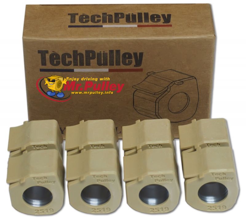

Hace 20 horas, Tiritos dijo:
Ja, ja, claro que no, compañero, eso no se consigue fácil en cualquier modelo, pero yo me refiero a la Xciting 400 "S" que tiene un potencial extra en ese motor, porque llega a cortar la centralita por altas revoluciones, y muy pronto por lo que tengo entendido.
Solo hay que ver en los datos de aceleración: De 100 Km/h a 140 Km/h se escapa de las demás sacándole 17 segundos y 600 metros a la Xmax400 y a la BMW 400, después se estanca en velocidad punta porque corren casi lo mismo. Solo le hace falta desarrollo, y los Techpulley de 3gr más de peso van a hacer que el variador llegue a su tope antes de llegar al tope de revoluciones (aproximadamente a 7000 r.p.m.) por lo que las 1000 r.p.m. que le quedan al motor van a hacer que consiga subir esos 20 km de más.
En el caso de tu Xmax va a pasar algo parecido, consigues la misma velocidad que antes pero a menos r.p.m., con lo que si consigues estirarla a las r.p.m. de antes (si el motor responde) conseguirás un plus de velocidad. Si no es tanto, al menos te permitirá llegar cómodamente a la velocidad de crucero sin forzar tanto el motor.
Un saludo
La especial arquitectura y compuesto deslizante de los TechPulley FR II con el mismo peso de origen me ha permitido ganar un poco de aceleración y quizás gane algo de punta, pero vamos a lo sumo acabarán siendo 4 o 5 km/h de aumento. En la XC S400 seguro que se ganará algo más pero tampoco es que equipe el motor de una GP800; montando los mismos 12gr en el mejor de los casos se obtendrán 8 o 10 km/h extras. Por otro lado montando los 15gr que comentas desde luego se ganará mucho en punta pero impepinablemente se perderá aceleración.
Yo como mucho me iría mas por los de 14gr o incluso quien se lo pueda permitir quizás intercalar cuatro rodillos de 12 y cuatro de 14.
Saludos

El montaje de los TechPulley FR II ha supuesto una mejora en todos los sentidos.

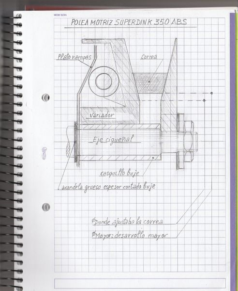

Comenta que si pones menos dientes en los piñones de la trasmisión ganas punta o ganas aceleración,pero si comentáis que es todo lo mismo, será lo del variador como bien decís.
Enviado desde mi RNE-L21 mediante Tapatalk
Si, disculpa, pensaba que se refería solamente a la construcción del diente, si era recto o hipoide. En el vídeo lo que quiere decir y tu bien dices es que si le cambias el tren de engranajes por otro con mayor nº de dientes o menor nº de dientes, realmente le estas cambiando el desarrollo, y eso sí le haría falta a la xciting S400, para compensar el desarrollo corto que han provocado con la construcción del nuevo variador. Pero... colocar un desarrollo más largo en la caja reductora, supone perder parte de esa aceleración tan buena que tiene de origen.
Hay que tener en cuenta que si bien es cierto que tiene menos punta que el modelo anterior, también tiene mejor aceleración y recuperaciones, eso es indiscutible, no se pueden tener las dos cosas a la vez (hablo con todo de serie). Si le pones rodillos de 14 g al modelo anterior en lugar de los de 17 g que lleva de origen, también ganaría una aceleración y recuperación espectaculares, pero perdería ese plus de velocidad punta que tiene. Por eso he comentado en este hilo que para ganar velocidad en la S400, hay una posibilidad barata, que es sustituir los rodillos redondos originales de 12 g por rodillos Tech Pulley de 13 g  porque con ese tipo de diseño, se consigue mantener buena parte de la aceleración aumentando punta, pero todavía no hay nadie que nos haya dicho que los ha probado.
Otra manera de cambiar el desarrollo que yo ya he probado en mi moto y es como me funciona actualmente, es comprar un casquillo o bulón de repuesto (pieza nº 22105 del plano) que vale 30 €, llevarlo a un tornero y que le "refrente" la longitud acortándolo 1mm, ¿con eso que se consigue?
 Pues como veis en el dibujo, al cerrar la distancia entre las 2 caras de la polea rebajando el casquillo, se provoca que la correa suba a un diámetro mayor en la polea del variador, y como la correa cede de la polea del embrague, se adapta a un diámetro menor en la polea del embrague, con lo cuál conseguimos que  la moto lleve un desarrollo mayor. Pero.. ¿Se pierde aceleración? En teoría sí, pero como va muy sobrada de aceleración, apenas se va a notar, y con el variador que lleva con rodillos tan ligeros, conseguirá llegar al final del recorrido y mantener una velocidad punta más alta.
Es conveniente si se hace esa reforma, colocar una arandela de 1 mm en el fondo del eje antes del variador parta mantener la distancia de centrado de la correa, esa arandela os la puede construir el mismo tornero, y luego sirve para volver a ponerla delante del casquillo si queréis recuperar la medida de origen.
Esta reforma funciona, porque yo la llevo puesta en mi moto.
Un saludo
EDITO: Si se quieren utilizar rodillos Techpulley junto con la reforma del casquillo, se deben poner de 12g, nunca aumentar el peso, si no, se perdería la aceleración del todo.
Editado por Tiritos

En 15/2/2020 en 9:12 , Tiritos dijo:
Un saludo
Si ponéis la opción de los rodillos Techpulley de 11 gr y se rebaja el casquillo, el éxito está asegurado: Se gana velocidad punta y se mantiene casi la misma aceleración.

En 14/2/2020 en 19:53 , cpamias dijo:
Hola, a mi parecer ir a mas de 150 km/h con este scooter ademas de ilegal puede ser algo peligroso. mejor una Yamaha R1, la moto es para disfrutarla no para matarse.
Es mi opinion y he llevado motos muyyy grandes y potentes y las seguiré llevando, pero cada moto para cada cosa y esta es un scooter 400
Estoy contigo al 100x100, por eso tengo dos motos, cada una para lo que és y la xciting no es una moto para ir más de 150 km/h, chasis, suspensiones, frenos, etc, no están a la altura es más creo que de ninguna scooter (salvo tmax y alguna otra y justillo).
Editado por Street_R
Enlace al mensaje
Hace 7 horas, Street_R dijo:
Yo veo a la XCiting 400 una moto perfectamente polivalente tanto para ciudad como para carretera... pero enhorabuena a quién se pueda permitir el lujo de poseer una máquina para cada tipo de zona y terreno.
Entrando en el asunto no se trata de querer ir siempre venáo a 170km/h de marcador... primero porque aparte de ilegal se estaría llevando al límite la máquina situación que no sería muy aconsejable.
Es un tema que ya se comentó... de lo que se trata es de darle un poco más de desahogo al motor. Para los que suelen realizar trayectos largos por vías rápidas y/o autopistas, se encuentran que con la configuración que trae de fábrica la nueva s400 circulando p. ej. a 130km/h ya están muy subidos de rpm y cerca de la zona roja del tacómetro. Modificando elementos de la transmisión se alargará la velocidad punta y se conseguirá un motor menos revolucionado con el consiguiente beneficio en consumo de combustible y a su vez ayudando a preservar la longevidad del propulsor.
Saludos
Editado por Rogers
A eltiolaolla, Davidinchi y Tiritos les gusta esto
Enlace al mensaje
Hace 6 horas, Rogers dijo:
ya me gustaría, pero más de 2 no me las puedo permitir.
Saludos.
Enlace al mensaje
En 15/2/2020 en 10:11 , Tiritos dijo:
https://drpulley.shopnix.de/TechPulley-FR-sliding-rolls-Dr-Pulley-SR/Size-25x15mm-8x/TechPulley-Sliding-roll-FR2515/8-11::1267.html
Saludos
Pues no entiendo bien el tema. Si de serie lleva de 11 gr y conforme le metemos peso baja en aceleración y sube en velocidad no entiendo por qué con los de 12 gr será muy agresiva, no debería ser menos?. Además en la pagina que figura de dr.pulley aparecen los rodillos de 13 gr que se comenta que no los hay...en fin...
Enlace al mensaje
