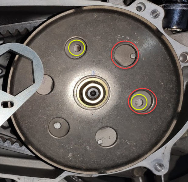

Tiritos Publicado 1 de Noviembre del 2019 Autor Compartir Publicado 1 de Noviembre del 2019 42 minutes ago, SDCTen said: O sea.. mejor buscar algo más largo para hacer menos fuerza.. O tirar de fuerza bruta.. Reposa en un lado que impide que gire, dentro del carenado. El apriete será otra cosa.. Tendré que tener algún alzador donde apoyar el compás. Me lo dejé en casa y lo marqué con lápiz aunque iba con cuidado de no borrar la marca (es que no tenía nada más a mano.. mala cabeza la mía) Dónde debería poner el compàs? En los orificios que marco de amarillo o en los rojos? Los rojos pertenecen al plato, los amarillos creo son los del interior, el propio embrague. Si entran en los amarillos, cuando gire el plato hará tope con el compás. Supongo debe ser así. Si uso el freo trasero, igual es peor.. A ver entonces si mañana me acuerdo de llevar rotulador y pruebo de nuevo, porque la idea es llevarme a casa el variador y el embrague ya que en el parking no tengo nada donde poder sujetar las piezas para hacer el cambio. Muchas gracias! La tapa (círculos rojos) es la que hay que sujetar, pero si la llave de compás llega hasta los de círculo amarillo se sujetarian las 2 piezas y es lo mismo. Un saludo A SDCTen le gusta esto Enlace al comentario Compartir en otros sitios web More sharing options...
SDCTen Publicado 1 de Noviembre del 2019 Compartir Publicado 1 de Noviembre del 2019 (editado) Pues.. al final.. Gracias al compañero @Tiritos he pillado una "llave de impacto". Así espero no tener problemas para aflojar las tuercas y evito estar con el fijador (compás) y demás llaves.. Por lo que aplazo el cambio al finde que viene.. Un saludo! Editado 17 de Noviembre del 2019 por SDCTen Se borró la imagen.. Enlace al comentario Compartir en otros sitios web More sharing options...
SDCTen Publicado 11 de Noviembre del 2019 Compartir Publicado 11 de Noviembre del 2019 (editado) Hola de nuevo! Después de un intento fallido por no disponer de herramientas adecuada (o por no atreverme a usar la fuerza bruta) he de decir que ya tengo cambiados los rodillos y muelles. Evidentemente se nota que a menos revoluciones tiene más velocidad pero eso sí, en velocidades que superen los 80km/h. Las vibraciones a altas revoluciones se han moderado un poco, aunque se siguen notando. En mi caso, que prácticamente hago ciudad en un 95%, decir que hoy que la he probado en el recorrido diario, no noto mucha diferencia, aunque me da la sensació que es un pelín más perezosa. Con el día día lo iré comprobando, como también veré y comentaré que tal ha ido de consumo (aunque suelo repostar cada 2 semanas..). Hice unos trayectos fuera de ciudad, antes y una vez cambiado los materiales. Os dejo un vídeo que espero no sea muy criticado.. En él se puede ver las revoluciones y el velocímetro, donde comprobaréis la mejora de desarrollo fuera de ciudad. Decir que le puse los muelles rojos Malossi y los rodillos Dr. Pulley de 24x18mm de 17gr. Creo que este desarrollo es muy bueno para autovía/carretera. En ciudad ya os comentaré en los siguientes días cómo me ha ido. Un saludo y gracias de nuevo al compañero @Tiritos Editado 11 de Noviembre del 2019 por SDCTen A pepeyo66 y Tiritos les gusta esto Enlace al comentario Compartir en otros sitios web More sharing options...

SDCTen Publicado 12 de Noviembre del 2019 Compartir Publicado 12 de Noviembre del 2019 Por cierto.. Por si alguno más se anima... NO COMPRÉIS ESTE MODELO!, es pequeño.. En 21/9/2019 en 18:26 , SDCTen dijo: Y ya puestos... Crees que debería comprar esta otra herramienta? https://www.amazon.es/Laser-2830-Llave-Filtro-Aceite/dp/B003AMVZWC Sale por 9€.. Sólo quería actualizar que esa herramienta no me sirvió tal como venía porque es corta. Supongo que habrán otros diámetros pero exactamente esa, NO VALE!. Enlace al comentario Compartir en otros sitios web More sharing options...
zepedro Publicado 12 de Noviembre del 2019 Compartir Publicado 12 de Noviembre del 2019 Por cierto.. Por si alguno más se anima... NO COMPRÉIS ESTE MODELO!, es pequeño.. Sólo quería actualizar que esa herramienta no me sirvió tal como venía porque es corta. Supongo que habrán otros diámetros pero exactamente esa, NO VALE!.Esa herramienta es para sacar los filtros de aceite de los coches [emoji848]Enviado desde mi Redmi Note 7 Pro mediante Tapatalk Enlace al comentario Compartir en otros sitios web More sharing options...
SDCTen Publicado 13 de Noviembre del 2019 Compartir Publicado 13 de Noviembre del 2019 Si sí, lo sé, pero pensé que daría el diámetro para aguantar las zapatas del embrague. Pensé que el embrague sería más pequeño (o mejor dicho, pensé que esa llave daría para el diámetro del embrague) y com no lo pude medir antes.. Pues por eso aviso, por si alguien tenía pensado comprarlo. Un saludo! A zepedro le gusta esto Enlace al comentario Compartir en otros sitios web More sharing options...

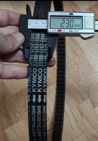

SDCTen Publicado 13 de Noviembre del 2019 Compartir Publicado 13 de Noviembre del 2019 @pepeyo66 recupérate pronto para que puedas disfrutar de tu moto, que si ya te cogía los 140 de serie, ahora no sé si volará... Pues quizás sea lo que comenta el compañero @Tiritos y de serie tenga una correa diferente a la vuestra. La mía es esta con 7500km: Alguno de los que os corre más la moto.. No tendréis por casualidad el modelo y marca exacta de la correa? Es para salir de dudas y llegar a una conclusión. Otro aspecto que igual habría que tener en cuenta, es tema del peso.. Mi peso ronda los 94kg () y llevo un cofre Shad SH39 atrás.. Y no sé hasta qué punto puede afectar a tanta diferencia de velocidad.. Creo (o quiero) recordar que una vez en autovía llegué sobre esa velocidad, lo recuerdo muy vagamente, pero si fue así, sería en bajada y a todo lo que daba.. En el vídeo que puse más arriba, en el lado de la izquierda podéis ver del minuto 2:20 al 2:30 lo máximo que daba en plano cuando estaba de serie. En el minuto 3:05 a 3:10, en la imagen de la derecha, con la nueva configuración. Como digo, sería muy interesante saber qué correa monta las vuestras ya que casi sin lugar a dudas tenga razón @Tiritos y en mi caso hayan una más larga que la vuestra.. A ver si podéis hacer esa comprobación. Os lo agradecería. Un saludo! A pepeyo66 le gusta esto Enlace al comentario Compartir en otros sitios web More sharing options...
Cienfu86 Publicado 13 de Noviembre del 2019 Compartir Publicado 13 de Noviembre del 2019 A mi me pasa igual, a tope, pasando un pelín de las 8000rpm no pasa de 130km/h, ya habia visto comentarios de compañeros que decían que la suya se ponía a 140 y no lo entendía muy bien como podia ser así, igual la respuesta es lo que comenta @Tiritos Aver si alguien pone la medida de su correa y salimos de dudas. A SDCTen le gusta esto Enlace al comentario Compartir en otros sitios web More sharing options...
Tiritos Publicado 13 de Noviembre del 2019 Autor Compartir Publicado 13 de Noviembre del 2019 Si alguien la puede medir vereis que cada uno tiene una medida, porque aparte de que se desgastan, la medida de origen en algunas puede diferir un poco, sin embargo la nomenclatura va a ser la misma, ya que estamos hablando de un producto que comercializa Kymco, es decir: Mitsuboshi le fábrica las correas a Kymco con la referencia de Kymco. No vamos a inventar nada, la correa es de goma y se corta en una fábrica para dejarla a medida con los grados, pero siempre hay una tolerancia de fabricación, hasta las correas que vende Malossi tienen diferencias de anchura con la medida nominal. Un saludo A SDCTen le gusta esto Enlace al comentario Compartir en otros sitios web More sharing options...
SDCTen Publicado 13 de Noviembre del 2019 Compartir Publicado 13 de Noviembre del 2019 Hace 1 hora, Cienfu86 dijo: A mi me pasa igual, a tope, pasando un pelín de las 8000rpm no pasa de 130km/h Bueno.. entonces algunos tenemos mismo modelo pero unas más lentas que otras.. Si la correa es el "problema" entonces se podría cambiar, pero con otra medida como comenta @Tiritos, ya que si pedimos la misma referencia de Kynco (la Mitsuboshi) igual nos vuelve a ir igual o nos va mejor.. Una lotería.. Lo que sí recomiendo es poner el desarrollo que ha recomendado @Tiritos Yo espero poder deciros qué consumo tiene desde el cambio. A ver si los que ya lleváis un tiempo con él también podéis dar ese dato, sería interesante. Un saludo! Enlace al comentario Compartir en otros sitios web More sharing options...
pepeyo66 Publicado 13 de Noviembre del 2019 Compartir Publicado 13 de Noviembre del 2019 En primer lugar, gracias por las palabras de apoyo por mi recuperación, ya estoy casi"reparado". Respecto de la velocidad punta de origen, comentar que yo peso 71kg, mido 1.64cm y llevo un baúl de 45l, igual esos 23 kg influyen algo. En cuanto a la correa no os puedo decir nada ya que no la he podido ver, pero es la de fábrica. Lo dicho, gracias y a esperar... que ya queda poco para probar... Enlace al comentario Compartir en otros sitios web More sharing options...
Tiritos Publicado 14 de Noviembre del 2019 Autor Compartir Publicado 14 de Noviembre del 2019 (editado) Hola de nuevo @SDCTen He comprobado la nomenclatura de la correa que lleva de origen tu moto y parece que hay una variante con la nomenclatura de Kymco y con la que lleva la tuya: La que lleva la tuya es: KYMCO-23100-LFG2- E000 La nomenclatura de Kymco: KYMCO-23100-LFG2-C00 Puedes comentarlo en el concesionario o taller, decirles que has puesto los rodillos Dr. Pulley y has visto que la correa da mucho salto y que no es la que corresponde a la nomenclatura de Kymco, que siempre te ha ido como patinando. Que exiges que te pongan el recambio original nuevo. Lo de los Pulley si tu no les dices que has puesto una medida especial ellos no se van a enterar, igual que los muelles, tu no comentes nada. Al final he puesto la referencia original en pdf. Un saludo EDITO: Te pueden decir que es compatible, pero no te pueden discutir que no es la pieza original de esta moto, y a ti te funciona mal, así que exige que te la cambien. New CVT Belt 23100-LFG2-E000 fit Models: Xciting 250/300 This parts also can fit other Modles, Please check your part with our picture to make sure. BELT DRIVE 23100-LFG2-C00 Búsqueda por referencia # KYMCO - Catálogo de Recambios Originales.pdf Editado 14 de Noviembre del 2019 por Tiritos A SDCTen y pepeyo66 les gusta esto Enlace al comentario Compartir en otros sitios web More sharing options...
