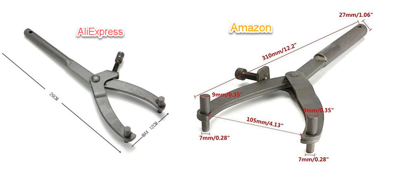

zepedro Publicado 19 de Diciembre del 2018 Compartir Publicado 19 de Diciembre del 2018 Hace 12 horas, SDCTen dijo: Tampoco se si habría mucha complicación en cambiarlo yo mismo.. Ya que no dispongo de herramientas para fijar embrague/variador a la hora de apretar o aflojar tornillos, ni pistola de impacto. Compra la herramienta de bloqueo, así podrás experimentar por tu cuenta, con ella no necesitas pistola de impacto... Esta pillé yo... A Blaky1025 y SDCTen les gusta esto Enlace al comentario Compartir en otros sitios web More sharing options...
Tiritos Publicado 19 de Diciembre del 2018 Autor Compartir Publicado 19 de Diciembre del 2018 Hace 15 horas, SDCTen dijo: Así que me gustaría meterle mano pero no se si debo o si realmente con mis medios podría hacerlo. Y de poder hacerlo, necesitaría saber exactamente qué correa y rodillos pedir. Así que por el precio que rondan los rodillos (unos 15/20€ por internet?) y no sé el precio de la correa, por probar como dices, no creo que pierda mucho.. Si te decides a hacerlo, te haría falta como mínimo el bloqueador de poleas como te dice @zepedro, una llave de 19mm preferentemente de vaso con mango para poder ponerle un tubo o alguna similar (hay que hacer bastante fuerza), una llave de vaso, tubo, o estrella de 8 mm y otra de 10 por si acaso, un rotulador, papel para limpieza, alcohol, y un lápiz de grafito para lubricar las rampas. Con todo esto, las explicaciones pertinentes y un mínimo de pericia, se puede cambiar la correa y rodillos. En caso de que te decidas, tienes mi ayuda de antemano. Un saludo A zepedro y SDCTen les gusta esto Enlace al comentario Compartir en otros sitios web More sharing options...
SDCTen Publicado 21 de Diciembre del 2018 Compartir Publicado 21 de Diciembre del 2018 Hola @zepedro En 19/12/2018 en 12:50 , zepedro dijo: Compra la herramienta de bloqueo, así podrás experimentar por tu cuenta, con ella no necesitas pistola de impacto... Esta pillé yo... Gracias por el enlace , casi seguro que pillo una para probar. En 19/12/2018 en 16:18 , Tiritos dijo: Si te decides a hacerlo, te haría falta como mínimo el bloqueador de poleas como te dice @zepedro, una llave de 19mm preferentemente de vaso con mango para poder ponerle un tubo o alguna similar (hay que hacer bastante fuerza), una llave de vaso, tubo, o estrella de 8 mm y otra de 10 por si acaso, un rotulador, papel para limpieza, alcohol, y un lápiz de grafito para lubricar las rampas. Con todo esto, las explicaciones pertinentes y un mínimo de pericia, se puede cambiar la correa y rodillos. En caso de que te decidas, tienes mi ayuda de antemano. Un saludo @Tiritos , tomo nota de las herramientas. Papel para limpieza imagino tipo papel de cocina o así, no? Vamos, para limpiar... Lo del lápiz de grafito... Con la mina de un lápiz vale? No sé si hay que pintar con el lápiz las rampas (que imagino qué pueden ser, pero ya investigaré). Seguramente necesitaré ayuda, sobre todo para elegir los rodillos y correa correcta, vamos, los enlaces correctos para realizar el pedido y no cagarla.. Para meter mano a la moto creo que no tendré problemas. Muchas gracias! Un saludo! Enlace al comentario Compartir en otros sitios web More sharing options...

Tiritos Publicado 21 de Diciembre del 2018 Autor Compartir Publicado 21 de Diciembre del 2018 (editado) En 21/12/2018 en 1:07 , SDCTen dijo: Hola @zepedro Gracias por el enlace , casi seguro que pillo una para probar. @Tiritos , tomo nota de las herramientas. Papel para limpieza imagino tipo papel de cocina o así, no? Vamos, para limpiar... Lo del lápiz de grafito... Con la mina de un lápiz vale? No sé si hay que pintar con el lápiz las rampas (que imagino qué pueden ser, pero ya investigaré). Seguramente necesitaré ayuda, sobre todo para elegir los rodillos y correa correcta, vamos, los enlaces correctos para realizar el pedido y no cagarla.. Para meter mano a la moto creo que no tendré problemas. Muchas gracias! Un saludo! Hola @SDCTen La correa que necesitas tiene la referencia Mitsuboshi 36127801, mide 1026x26,4mm y la tienen en diferentes Web, yo te paso el link de Motos Manu que tiene el menor coste y envío incluidos.( 49,62€). Ahora mismo está agotada, pero si hablas con ellos seguro que la tendrán en breve, https://www.motosmanu.com/correas-de-transmision/mitsuboshi-honda-forza-300-15-17-199469.html Los rodillos Dr. Pulley estan en motos Manu a muy buen precio:43,11€ la medida que te recomiendo para llevar el motor más bajo de vueltas y conseguir un poco más de punta sería de: 23 x 18 x 22g y serían para Honda CN 250 https://www.motosmanu.com/rodillos-variador-dr-pulley/honda-cn-250-23x18-22gr-413882.html También te paso indicaciones de como desmontar la correa y el variador de la Kxct300i, la manera de actuar es la misma para tu moto, lo único es no desmontar rodamientos y retenes como te explica ahí. Ya te iré dando más información. Un saludo KXCT300-04-TRANSMISION.pdf Edito: la correa mencionada no va a ir bien en esta aplicación. Editado 5 de Marzo del 2019 por Tiritos corregir errores A fededb y SDCTen les gusta esto Enlace al comentario Compartir en otros sitios web More sharing options...

zepedro Publicado 2 de Enero del 2019 Compartir Publicado 2 de Enero del 2019 Hola de nuevo. En la pregunta que haces, sigues insistiendo en el modelo S.D. 300 y creo que el tuyo es Grand Dink 300, al menos yo así lo entiendo. Cualquiera de las 2 herramientas te sirven, ya que la medida mínima es hasta que se cierran las puntas, y la máxima es suficiente y la determina la posición del tornillo. Enhorabuena por el maletín de herramientas!! Un saludoTodo dicho Enviado desde mi Redmi Note 3 mediante Tapatalk A Tiritos le gusta esto Enlace al comentario Compartir en otros sitios web More sharing options...
SDCTen Publicado 2 de Enero del 2019 Compartir Publicado 2 de Enero del 2019 Hola @Tiritos Hace 11 horas, Tiritos dijo: Hola de nuevo. En la pregunta que haces, sigues insistiendo en el modelo S.D. 300 y creo que el tuyo es Grand Dink 300, al menos yo así lo entiendo. Cualquiera de las 2 herramientas te sirven, ya que la medida mínima es hasta que se cierran las puntas, y la máxima es suficiente y la determina la posición del tornillo. Enhorabuena por el maletín de herramientas!! Un saludo Cierto.. Acabo de rectificarlo. Si he puesto en algún otro sitio SD en lugar de GD ha sido por error. Evidentemente hablo de la Gran Dink, que es el asunto de este hilo. Pues una vez aclaro el tema, la pido a ver si llega pronto.. Aunque también tengo que pedir correa y rodillos.. Hace 8 horas, zepedro dijo: Todo dicho Enviado desde mi Redmi Note 3 mediante Tapatalk Gracias a los 2 por la aclaración.. Ya os iré informando, y con lo que sea, igual puede servir a otros foreros. Un saludo! Enlace al comentario Compartir en otros sitios web More sharing options...
Tiritos Publicado 2 de Enero del 2019 Autor Compartir Publicado 2 de Enero del 2019 (editado) En 2/1/2019 en 21:35 , SDCTen dijo: Evidentemente hablo de la Gran Dink, que es el asunto de este hilo. Pues una vez aclaro el tema, la pido a ver si llega pronto.. Aunque también tengo que pedir correa y rodillos.. Hola compañero. Si te decides a hacer cambios de prueba, he estado buscando otra correa que te va a hacer seguro el desarrollo más largo, si te parece hacerme caso, de momento yo probaría con la correa solo, porque si haces exclusivamente ciudad (al 90%), es mejor probar primero sin cambiar los rodillos, te va a salir más barato y te ayudará en el consumo. Se trata de una correa de la marca Polini de buena calidad (Kevlar) ligeramente más corta que la de origen para que el desarrollo sea más largo al abrazar menos diámetro en la polea secundaria. El precio es económico (57 €). Te paso la página para que la veas. Saludos Edito: la correa citada no va a ir bien en esta aplicación. https://www.motoscoot.net/transmision-y-variador/correas/correa-polini-maxi-reforzado-honda-250cc-piaggio-x9-honda-foresight-forte.html Editado 5 de Marzo del 2019 por Tiritos Corregir error A fededb y SDCTen les gusta esto Enlace al comentario Compartir en otros sitios web More sharing options...
