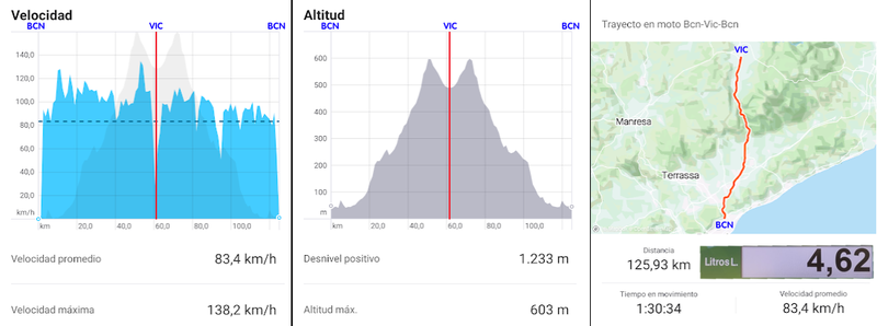

  10. Hola @pepeyo66 En ciudad (como siempre digo, circulo mas del 95% por ella) tengo en los 2 últimos depósitos un consumo clavado de 5,3l/100. Ahora bien, hoy hice una salida, de Barcelona a Vic y vuelta a Barcelona, y el consumo ha sido de 3,7l/100. He grabado el trayecto con la aplicación Strava, que aunque no está pensada para ir en moto, registra los datos de velocidad y altura: A la ida he ido a más velocidad que a la vuelta, como se puede ver en las gráficas. Evidentemente NO he ido con gas a fondo (excepto en algún trayecto muy corto para ver la velocidad máxima que cogía). Según la aplicación, por GPS, la máxima ha sido de 138km/h, que de marcador son 148km/h ya que tengo comprobado que a velocidades altas, mi marcador indica más velocidad que la que marca el GPS, así que no está nada mal. Sobre las RPM, normalmente iba entre las 5500 y las 6500, teniendo una velocidad de marcador de 104km/h (sobre los 95km/h de GPS) a las 6000rpm. También decir que en subida, sobre esa velocidad y rpms, apenas lo nota, o sea, que tira sin problemas con su propio peso (sobre los 200kg) + mi peso pesado (94kg) y eso que habían subidas bastante pronunciadas! Me he quedado asombrado porque esperaba que fuera a bajar velocidad y nada, ahí seguía la campeona! Y como dice el maestro @Tiritos: Efectivamente el proyecto va de lujo! (Aunque yo metiera por medio el tema de consumo.. ) Vibraciones.. Pues mucho menos que de origen, ya que recuerdo ir con mi hijo en una salida y comentarme en su día que vibrava mucho. Hoy no ha venido él pero ya os aseguro que apenas las hubiera notado. De hecho, en el trayecto no ha hecho falta ir a tope de vueltas! Al ir por nacional, las velocidades máximas oscilaban entre los 80 y 100km/h (no recuerdo si había tramo de 120.. ) y ya os digo que con este desarrollo, va mucho más relajada. Como dice @Tiritos a misma velocidad que antes, va a consumir menos ya que va a menos RPM. Lo "malo" de mi caso es hacer tanta ciudad, que no puedo disfrutarla tanto.. pero va de lujo! Otra cosa a tener en cuenta es que ahora, por lo visto, al tener bajas temperaturas en el ambiente (hoy fui de los 12-14ªC de Bcn a los 6ªC de Vic) y al parecer, eso hace consumir más, o eso me ha parecido entender. Resumen: ACONSEJO PONER ESTE DESARROLLO para las GD300E4! Un saludo!!

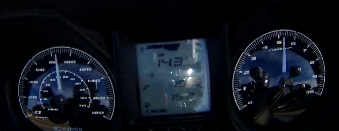

  13. Buenas tardes! Antes de nada, felices fiestas a tod@s! Y ahora a comentar el resultado del desarrollo con la nueva correa, y para eso, mejor una imagen: Ahora, a 7500rpm puede ir a 140km/h de marcador. Lo máximo que he llegado (eso sí, en bajada..) es a 8100rpm y 152km/h de marcador (unos 140km/h según GPS). Llaneando, después de ir a velocidad más alta, al ir sobre las 5000rpm se pueden mantener los 80km/h: Total, que si aún se quiere ganar un pelín más de desarrollo, cambiando la correa se puede conseguir lo que el compañero y maestro @Tiritos propuso. Decir que también bajan vibraciones, ya que ahora va menos revolucionada. En fin, chapó por el resultado @Tiritos Un saludo y a terminar bien este año y que el siguiente sea mucho mejor!
  14. Hola de nuevo. Tal como dices, quizás en ciudad, y en tan poco recorrido como el que yo hago, se note menos.. No sé si llegaré a cambiar los muelles, quizás si lo hago sea por los amarillos, ya que con los blancos es un pelín más perezosa para salir, pero creo que me compensa ya que con muy poco gas ya está embragada y en ciudad, al ir a poca velocidad se agradece, o al menos en mi caso. Pero no quiero dar más la turra con mi caso. Perdonad si con mi moto he desviado un poco el tema del asunto principal "Mejora desarrollo/velocidad punta". He de reconocer que @Tiritos ha acertado con este desarrollo, ya que cuando sales de ciudad, con este desarrollo se nota mejor que de serie. En ciudad, a la que puedes acelerar un poco, también se nota cómo estira más y con menos revoluciones. Creo que cumple los 3 puntos ya que reduce vibraciones, evidentemente tiene más velocidad punta y menor consumo, aunque en mi caso no lo pueda apreciar tanto. A quien tenga este modelo y haga algo menos de ciudad, le recomendaría que hiciese esos cambios. Y si hace tanta ciudad como yo, pues también lo recomiendo, aunque hay que saber que va más tranquila en salida y quizás no pueda aprovechar este desarrollo al no tener tiempo para estirar tanto. Y aunque sea repetitivo, quiero felicitar de nuevo al compañero @Tiritos por su tiempo y los resultados que da su invento. Gracias!
