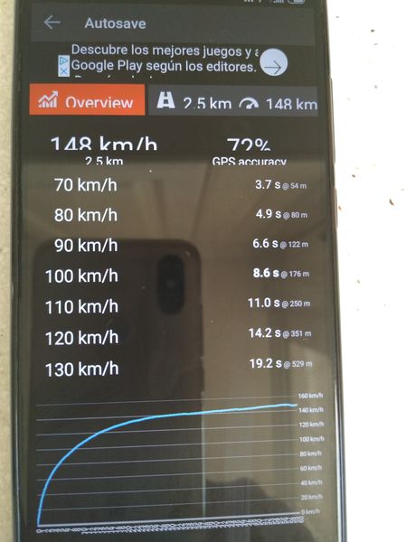

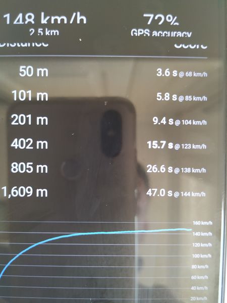

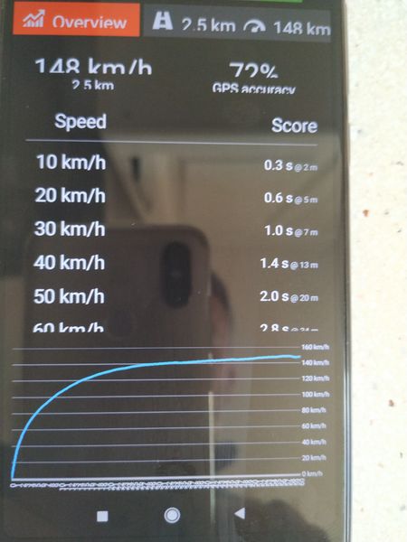

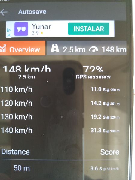

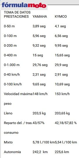

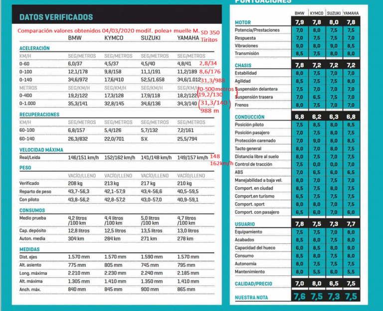

Tiritos Publicado 10 de Marzo del 2020 Compartir Publicado 10 de Marzo del 2020 (editado) Hola foro. Quiero compartir con vosotros lo que he conseguido en mi moto y explicar detenidamente como se hace para ganar velocidad y aceleración al mismo tiempo. Como sabéis los que me habéis leído antes, llevo mucho tiempo haciendo pruebas en mi moto y siempre termino aprendiendo algo, en este caso y a raíz del hilo de la Xciting S400 titulado "VELOCIDAD PUNTA" en el cuál se ha hablado insistentemente de que ese modelo no tiene suficiente velocidad punta, y de que hay compañeros en él como @Borrocasette que se ha empeñado en conseguir unas mejores prestaciones para su moto por todos los medios posibles, llevamos tiempo comentando en privado todas las cuestiones técnicas para poder conseguirlo, y gracias a un comentario que el leyó en otros foros respecto a retocar las poleas pero no se sabía muy bien como, me puso a mí en la pista de lo que a continuación voy a explicaros y que ya he desarrollado en mi moto. Para entenderlo mejor a nivel de neófitos en el tema, he escrito una explicación un poco básica del funcionamiento del variador y de las reformas que yo he ido haciendo, para terminar con la última que es la que yo considero que vale: Retocar los grados de la polea para conseguir una salida muy fuerte ayudado con rodillos ligeros del tipo Techpulley que son muy agresivos, con un avance progresivo del desarrollo que permite aun con los rodillos ligeros subir a tope de vueltas con el variador en máximo desarrollo, superando la velocidad punta original en 20Km/h en mi caso, logrando mejorar las prestaciones originales en todo régimen. Mi moto es la Superdink 350 y aunque dicen muchos que coge los 160 km/h de marcador (cosa que no puedo entender) yo os puedo asegurar que la mía de serie no pasaba de 140 km/h en llano. Ahora lleva el muelle Malossi blanco de compensación en el embrague, los muelles rojos Malossi en las mazas, los rodillos TechPulley de 14gr y la correa de origen que siempre midió de ancho 24mm en lugar de los 25mm que dicen que lleva. Haciendo pruebas con distintos rodillos, distintos pesos, recortando el bulón y calibrando el mismo en distintas medidas, conseguí distintas velocidades y aceleraciones, lo más que ha llegado a coger de marcador (sin buscar ninguna bajada) a sido 162 km/h, pero siempre ha sido a costa de perder parte de la aceleración que tiene de serie, ahora los coge en menos tiempo, y la aceleración es mejor que la de los scooter 400 que presentan en papeles algunas revistas. Tengo que deciros que esta modificación sirve para todos los scooters, y también que la próxima prueba que se haga será para la Xciting S400 del compañero @Borrocasette ya que hemos comentado mucho los pormenores de su moto y ha sido el que me ha motivado para ello. Hasta es posible que adquiera un torno de sobremesa para estas cosas, que llevo tiempo buscando de segunda mano. Os paso unas fotos de los registros conseguidos en la primera prueba, sin trampa ni cartón y medidas reales en GPS, y el registro comparativo de las 400 cc actuales y mis registros extrapolados a ese papel marcados en rojo. Más abajo os pongo un PDF donde explico en rasgos generales como se hace. Un saludo Explicación de variador por Tiritos.pdf Editado 16 de Junio del 2021 por Tiritos A Super30, Txistu, SDCTen y 8 otros les gusta esto Enlace al comentario Compartir en otros sitios web More sharing options...
SuperDink Xixón Publicado 10 de Marzo del 2020 Compartir Publicado 10 de Marzo del 2020 Vaya como empuja eso!! ?? A Tiritos le gusta esto Enlace al comentario Compartir en otros sitios web More sharing options...
Mito Publicado 11 de Marzo del 2020 Compartir Publicado 11 de Marzo del 2020 Buen trabajo!!! Lo que observo es que has ganado mucha salida y recuperación. Velocidad punta has ganado también. Pero lo que más impresiona es el 0-100kms, es un auténtico tiro. Pocas 400cc te hacen sombra. Saludos A Tiritos le gusta esto Enlace al comentario Compartir en otros sitios web More sharing options...
carlos675 Publicado 11 de Marzo del 2020 Compartir Publicado 11 de Marzo del 2020 espectacular hilo, y espectaculares números los que nos presentas. Parece mentira que "solo" jugando con el variador puedas conseguir esos resultados. Enhorabuena @Tiritos y gracias por compartirlo A Tiritos le gusta esto Enlace al comentario Compartir en otros sitios web More sharing options...
Abssolom Publicado 11 de Marzo del 2020 Compartir Publicado 11 de Marzo del 2020 Hace 16 horas, Tiritos dijo: Hola foro. Quiero compartir con vosotros lo que he conseguido en mi moto y explicar detenidamente como se hace para ganar velocidad y aceleración al mismo tiempo. Como sabéis los que me habéis leído antes, llevo mucho tiempo haciendo pruebas en mi moto y siempre termino aprendiendo algo, en este caso y a raíz del hilo de la Xciting S400 titulado "VELOCIDAD PUNTA" en el cuál se ha hablado insistentemente de que ese modelo no tiene suficiente velocidad punta, y de que hay compañeros en él como @Borrocasette que se ha empeñado en conseguir unas mejores prestaciones para su moto por todos los medios posibles, llevamos tiempo comentando en privado todas las cuestiones técnicas para poder conseguirlo, y gracias a un comentario que el leyó en otros foros respecto a retocar las poleas pero no se sabía muy bien como, me puso a mí en la pista de lo que a continuación voy a explicaros y que ya he desarrollado en mi moto. Para entenderlo mejor a nivel de neófitos en el tema, he escrito una explicación un poco básica del funcionamiento del variador y de las reformas que yo he ido haciendo, para terminar con la última que es la que yo considero que vale: Retocar los grados de la polea para conseguir una salida muy fuerte ayudado con rodillos ligeros del tipo Techpulley que son muy agresivos, con un avance progresivo del desarrollo que permite aun con los rodillos ligeros subir a tope de vueltas con el variador en máximo desarrollo, superando la velocidad punta original en 20Km/h en mi caso, logrando mejorar las prestaciones originales en todo régimen. Mi moto es la Superdink 350 y aunque dicen muchos que coge los 160 km/h de marcador (cosa que no puedo entender) yo os puedo asegurar que la mía de serie no pasaba de 140 km/h en llano. Ahora lleva el muelle Malossi blanco de compensación en el embrague, los muelles rojos Malossi en las mazas, los rodillos TechPulley de 14gr y la correa de origen que siempre midió de ancho 24mm en lugar de los 25mm que dicen que lleva. Haciendo pruebas con distintos rodillos, distintos pesos, recortando el bulón y calibrando el mismo en distintas medidas, conseguí distintas velocidades y aceleraciones, lo más que ha llegado a coger de marcador (sin buscar ninguna bajada) a sido 162 km/h, pero siempre ha sido a costa de perder parte de la aceleración que tiene de serie, ahora los coge en menos tiempo, y la aceleración es mejor que la de los scooter 400 que presentan en papeles algunas revistas. Tengo que deciros que esta modificación sirve para todos los scooters, y también que la próxima prueba que se haga será para la Xciting S400 del compañero @Borrocasette ya que hemos comentado mucho los pormenores de su moto y ha sido el que me ha motivado para ello. Hasta es posible que adquiera un torno de sobremesa para estas cosas, que llevo tiempo buscando de segunda mano. Os paso unas fotos de los registros conseguidos en la primera prueba, sin trampa ni cartón y medidas reales en GPS, y el registro comparativo de las 400 cc actuales y mis registros extrapolados a ese papel marcados en rojo. Más abajo os pongo un PDF donde explico en rasgos generales como se hace. Un saludo Explicación de variador por Tiritos.pdf Vaya alegría le has dado,eso sí yo la he puesto de marcador a 160 km/h pesando 120 kilos y midiendo 1,73 le pongo gasolina 98,ahora en un túnel en llano en el exterior no la he probado no me fío de los rádares,la mía es de las que si los coje y está de serie. A Tiritos le gusta esto Enlace al comentario Compartir en otros sitios web More sharing options...
Tiritos Publicado 11 de Marzo del 2020 Autor Compartir Publicado 11 de Marzo del 2020 (editado) Podría coger más velocidad si le avanzo el desarrollo, pero con perdida en aceleración que es lo mejor que tiene, y va tan suave y progresiva que no se si la voy a tocar más, porque más velocidad no me interesa, y hasta los 130 empuja de continuo, si os fijáis en la comparativa, en un tiempo parecido a las 400 " buenas" en el recorrido de 0 a 400 m, la mía recorre 500 m. mientras que las demás 400m , 100 metros más en el mismo tiempo es mucho. Un saludo Editado 11 de Marzo del 2020 por Tiritos A SuperDink Xixón le gusta esto Enlace al comentario Compartir en otros sitios web More sharing options...

Tiritos Publicado 11 de Marzo del 2020 Autor Compartir Publicado 11 de Marzo del 2020 (editado) La opción de cambiar rodillos por los Tech pulley de algo más de peso ya la propuse en el hilo de VELOCIDAD PUNTA, entonces todavía no se encontraban de 13 g y los recomendé de 14gr, pero en ese hilo no solo hicieron caso omiso de mis recomendaciones, si no que se me " invitó" a no comentar nada más porque era un hilo para los propietarios de S400, por eso no he seguido dando la tabarra, mientras tanto, hemos avanzado en el tema. Respecto al consumo con la modificación he notado una mejoría comparando con las últimas modificaciones que llevaba, no he podido comprobar en carretera, pero a ojo, te diría que está sobre 4 l, en cuanto a datos de aceleración si puedo aportar de otras pruebas que hice, con otros rodillos y avances de desarrollo y son muy, muy, muy inferiores, medidos de la misma forma y en el mismo lugar. En cuanto a la dificultad de hacer la reforma soy muy consciente, el compañero @Borrocasette me la ha confiado a mi, porque un tornero de su localidad no se atrevía a hacerlo. El motivo de comprar un torno de sobremesa, es porque estoy jubilado y aunque he estado muchos años de jefe de talleres entre otras cosas, obtuve mi diploma de tornero en escuela oficial de maestría por los años 70 y es una herramienta que me falta y me hace ilusión. Por otro lado, sí que he pensado en lo que tú dices, y si le funciona bien a @Borrocasette , voy a intentar colaborar con el foro en esta reforma para todo el que quiera enviarme la semipolea de la Xciting S400 para que se la reforme por el mínimo coste que pueda hacerlo, ya que en ese scooter ya se dispone de todas las demás condiciones para poder coger más velocidad con el aumento de desarrollo. .-Muy buena aceleración por la ligereza de sus rodillos : ._Revoluciones altas en velocidades largas .-Potencia excelente. Sólo hace falta darle más desarrollo para que al llegar a las 8000 rpm la velocidad punta pueda ser alrededor de 170 km/h de marcador sin perder aceleración, a partir de ahí, si se quiere mayor aceleración, habrá que poner 8 Techpulley de 10,5 gr y muelle blanco Malossi en el embrague. Lo bueno de esa reforma es que sirve para todos los variadores, es decir cualquier marca y modelo de scooter puede mejorar sus prestaciones con los rodillos Techpulley adecuados y el avance de desarrollo progresivo que yo he probado. Además, es una reforma que se puede hacer en garantía porque aparentemente no se ha modificado nada, y es imposible detectarla por ningún mecánico si no se le explica y se mide la conicidad con herramientas de precisión. Un saludo Editado 11 de Marzo del 2020 por Tiritos A Borrocasette, Rogers, nxs250 y 1 otro les gusta esto Enlace al comentario Compartir en otros sitios web More sharing options...

Mito Publicado 12 de Marzo del 2020 Compartir Publicado 12 de Marzo del 2020 ¡Buen trabajo Tiritos! todo lo que comentas, creo que se puede aplicar a las 125 y sacarle un poco chicha. Más con el euro4 que recorta tanto la velocidad punta. En el caso de la Daelim XQ1 lleva la ECU restringida por lo que he podido leer, 13 caballos, cuando podría estar por los 15 caballos. Cuando la moto tenga 5.000 kms voy a mirar la configuración que lleva. He visto que en el marcador de tu moto has llegado a los 162 kph. Y que de GPS te da 148 kph, no se si has tenido en cuenta el error de retorno del GPS, no es totalmente exacto esos 148 kph. Quizá sea algo más de velocidad lo que en realidad anda tu moto. En la burgman, en llano me marcaba 110 kph y el Gps marcaba 98 kph. Lo que hice fue calcular con el cronómetro lo que tardaba la moto en recorrer 1 kilómetro a 110 de marcador. Hice la regla de 3 y me sacaba 106 kph. Lo cual me llegó a pensar que el GPS no es 100x100 exacto. Quizá no sea en tu caso, no lo se, pero me da que tu moto anda mas de 148 kph Saludos A Tiritos le gusta esto Enlace al comentario Compartir en otros sitios web More sharing options...
Tiritos Publicado 12 de Marzo del 2020 Autor Compartir Publicado 12 de Marzo del 2020 Tienes razón Mito, no he calculado el retorno del GPS, porque en realidad solo son datos comparativos los que he puesto y no quería falsearlos, y a esa velocidad no voy a circular, por lo que la velocidad punta no me interesa, también puedo sacarle más, porque yo regulo la distancia del bulón con arandelas y puedo alargar más el desarrollo, pero lo que me importa más es la finura con la que empuja el motor, la aceleración, y también el consumo, pues contra todo pronóstico la configuración que llevo como está muy optimizada consume menos, ya que en cuanto aceleras llega a la velocidad de marcha que necesito y enseguida aflojo el gas y la mantiene, reduciendo así el consumo, y si le doy gas recupera con mucha rapidez, estoy muy contento. Un saludo A Mito y SuperDink Xixón les gusta esto Enlace al comentario Compartir en otros sitios web More sharing options...

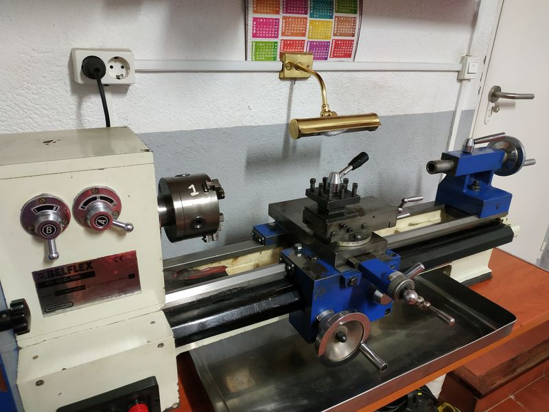

Tiritos Publicado 15 de Marzo del 2020 Autor Compartir Publicado 15 de Marzo del 2020 Bueno chicos, ya tengo el torno en casa. Cuando me envíen algún útil herramienta que me falta, ya estaré en disposición de mecanizar la semipolea del que le interese para hacer la modificación del variador que expliqué el el foro. Paso la foto, un saludo. A SACARINO, Potomac, TRANCELINE y 6 otros les gusta esto Enlace al comentario Compartir en otros sitios web More sharing options...
Mito Publicado 17 de Marzo del 2020 Compartir Publicado 17 de Marzo del 2020 Pedazo de máquina que te ha pillado. Deseando ver las modificaciones Enlace al comentario Compartir en otros sitios web More sharing options...
