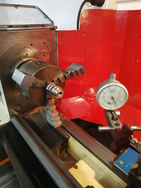

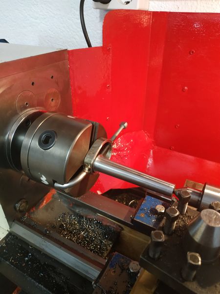

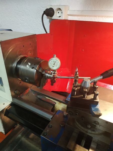

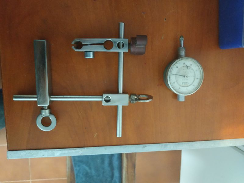

Tiritos Publicado 27 de Marzo del 2020 Autor Compartir Publicado 27 de Marzo del 2020 Hola compis. Ya tengo las herramientas necesarias y he construido los útiles para poder mecanizar las poleas del variador en el torno, en estos días a ratos me he construido torneadores para sujetar la semipolea por el interior, varillaje para usar el comparador centesimal y garantizar un buen centrado de las piezas, cuchillas adecuadas, y por último me he construido unas garras blandas para exteriores que soldadas a las garras exteriores convencionales, me permiten sujetar un diámetro de 170 mm por el exterior (de cara a poder sujetar la semipolea por el exterior para mecanizar la cara frontal). Os paso las fotos. un saludo A Chulma, TRANCELINE, Borrocasette y 3 otros les gusta esto Enlace al comentario Compartir en otros sitios web More sharing options...

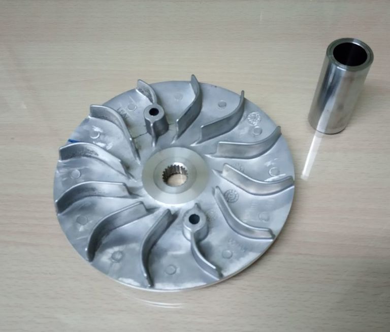

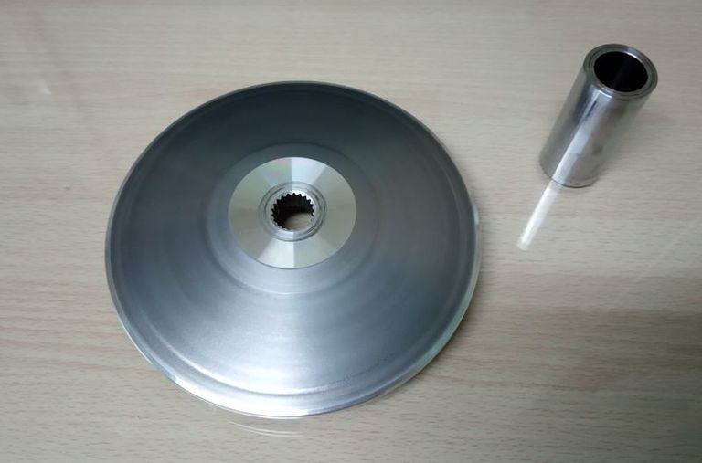

Tiritos Publicado 27 de Marzo del 2020 Autor Compartir Publicado 27 de Marzo del 2020 (editado) En 27/3/2020 en 18:01 , Perico Moto dijo: Buen trabajo. Mi semipolea y bulón listos para enviártelos... saludos Si decides que retoque el bulón, lo haré así, pero me parece que hay bastante material en el centro de la semipolea para refrentar un total de 1,5 mm. Si ves que no, se rebaja 0,5 mm del bulón y 1 mm en la polea que es lo que voy a mecanizar en total el ángulo en la parte de menos diámetro. De las 2 maneras se consigue lo mismo, y hay que suplementar igual con las 2 arandelas (1mm+ 0,5mm) Puedes aprovechar para medir el ancho de la correa. En la foto se aprecia como la correa no ha llegado a trabajar al final de la polea, le falta unos milímetros, cuando te la reforme, te va a llegar al final, porque el variador cerrará más, por eso se consigue mayor desarrollo. Al transportista que te lo viene a buscar a casa se le podría decir que cuando se le avise te vuelva a remitir el paquete. Un saludo Editado 2 de Mayo del 2020 por Tiritos Enlace al comentario Compartir en otros sitios web More sharing options...

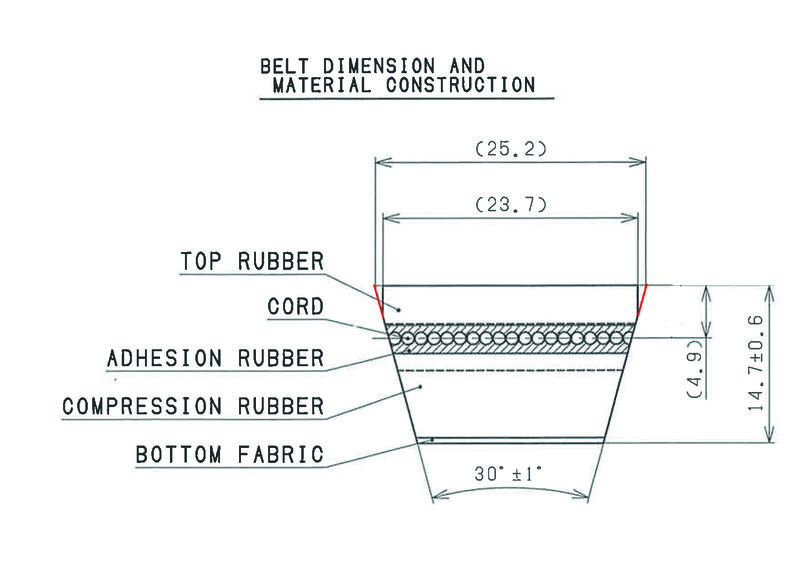

Perico Moto Publicado 27 de Marzo del 2020 Compartir Publicado 27 de Marzo del 2020 (editado) Ok. Te mando la semipolea del variador también. He estado midiendo la semipolea y se queda a 1,7 mm +/- del diámetro mayor (medido desde el bisel). Luego se ve que tiene una marca pronunciada, un pequeño desgaste un poco más abajo a 132,5 mm de diámetro. La correa me ha medido 23.8 mm. Bueno con el trabajo que me vas a hacer las rampas se quedan como nuevas, sin marcas... Y con menos ángulo que es lo que buscamos. Yo te mando el bulón y las dos semipoleas y ya tú decides. Saludos. Editado 27 de Marzo del 2020 por Perico Moto ortografía Enlace al comentario Compartir en otros sitios web More sharing options...
Tiritos Publicado 28 de Marzo del 2020 Autor Compartir Publicado 28 de Marzo del 2020 3 hours ago, Perico Moto said: Ok. Te mando la semipolea del variador también. He estado midiendo la semipolea y se queda a 1,7 mm +/- del diámetro mayor (medido desde el bisel). Luego se ve que tiene una marca pronunciada, un pequeño desgaste un poco más abajo a 132,5 mm de diámetro. La correa me ha medido 23.8 mm. Bueno con el trabajo que me vas a hacer las rampas se quedan como nuevas, sin marcas... Y con menos ángulo que es lo que buscamos. Yo te mando el bulón y las dos semipoleas y ya tú decides. Saludos. Pues con la correa en 23,8 el desarrollo que llevas actual es algo más corto que de origen. La mía de origen medía 24,2mm y ya era corto el desarrollo (pensaba yo) ahora mide todavía 24,0 mm. Compré una correa Malossi y no la he montado porque mide exactamente lo mismo, 24 mm lo comenté con los técnicos de Malossi y me dieron la explicación de que esa es la medida real que se puede medir, porque la correa lleva un bisel en la parte más ancha, o sea que es la medida correcta. Me pasaron el siguiente plano: Un saludo A Perico Moto le gusta esto Enlace al comentario Compartir en otros sitios web More sharing options...
Perico Moto Publicado 28 de Marzo del 2020 Compartir Publicado 28 de Marzo del 2020 Yo la medí a la prisa (ni quité el embrague) apretando con el calibre porque como dices en la parte superior es un bisel que se deforma a poco que le aprietes. Pero en estos 2500 km que lleva desde la revisión de los 10000 km (siempre limpio a fondo y soplo con aire a presión) si que he encontrado mucho polvillo de goma de la correa... es que la verdad que la moto la cuido bien pero tambien me gusta darle al mango. saludos. Enlace al comentario Compartir en otros sitios web More sharing options...

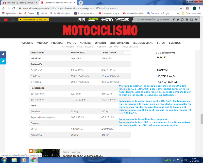

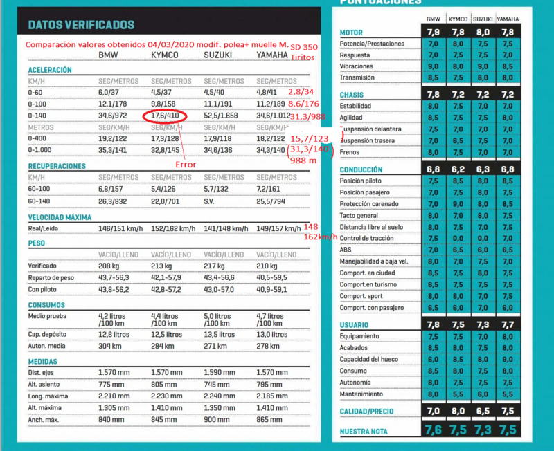

Tiritos Publicado 2 de Mayo del 2020 Autor Compartir Publicado 2 de Mayo del 2020 (editado) Buenos días. El resultado de la modificación realizada al compañero @Perico Moto, lo publicará cuando pueda realizar las pruebas bien hechas después del confinamiento, de momento me ha dicho que está muy contento de la respuesta y aceleración, que se nota mucho, pero que quiere hacer pruebas con rodillos originales antes de sustituirlos por Techpulley. Aprovecho para poneros la última comparativa de los datos de mi moto con los de las 400 de élite, otra que empecé a comparar ayer y me falta completar, que aunque parezca pedantería y se compare con motos de otra liga, es para que os hagáis una idea de lo que he conseguido en mi moto y de lo contento que estoy. Un saludo Editado 2 de Mayo del 2020 por Tiritos Enlace al comentario Compartir en otros sitios web More sharing options...
