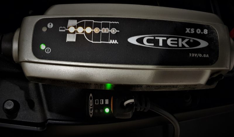

La mía con solo 10 días, agotó la batería y es que como dice un compañero, los cuadros digitales SIEMPRE consumen corriente.
Yo lo he resuelto definitivamente, sacando una línea directa desde la batería y colocando una toma de carga para un "cargador inteligente" que tengo y ademas me sirve como "bornas" para poder dar un "biberón" en caso de quedarme tirado.
También es verdad que no tengo problemas de estacionamiento, para poder tener siempre enchufado el mencionado cargador!!!
Como tengo un cargador de la misma marca que el tuyo, he comprado el cable conector para poder cargarla sin desmontarla. Una pregunta ¿tú la has cajeado? Si es así ¿donde? ¿has pasado los cables por la guantera? Voy a instalarlo hoy, si me das alguna pista de donde colocarlo y por donde pasar el cable, será bienvenida.
