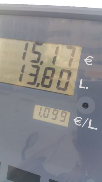

Anxinhopg Publicado 7 de Septiembre del 2018 Compartir Publicado 7 de Septiembre del 2018 Pues hoy me he quedado sin gasolina por despiste. Estaba en una avenida y por suerte he logrado llegar a una gasolinera a unos 2 km via abajo. A medio camino la pude volver a encender y me dió para unos 300 metros, luego no me encendió mas. Creo que le exprimí el depósito. El resultado de llenarlo hasta arriba fueron 13.8 litros. Enlace al comentario Compartir en otros sitios web More sharing options...
Jarodrnu Publicado 8 de Septiembre del 2018 Compartir Publicado 8 de Septiembre del 2018 jod*r que le pusiste diesel?que barata la gasolina no???? Enlace al comentario Compartir en otros sitios web More sharing options...
Anxinhopg Publicado 9 de Septiembre del 2018 Compartir Publicado 9 de Septiembre del 2018 Hace 11 horas, Jarodrnu dijo: jod*r que le pusiste diesel?que barata la gasolina no???? Pues es de las gasolineras caras, por estar en el centro de la ciudad. Es de las pocas ventajas q tenemos aquí por Canarias en cuanto a precios, Jarodrnu, gasolina barata (bueno, barata..., màs q en penìnsula). Enlace al comentario Compartir en otros sitios web More sharing options...
