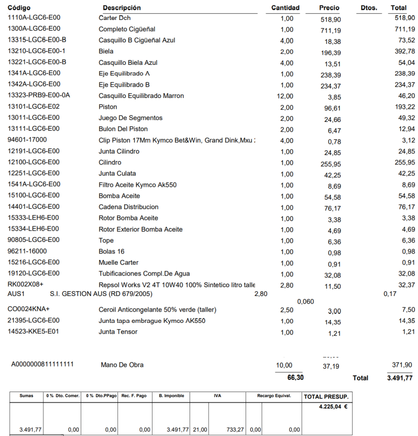

Ak550rider Publicado 18 de Enero del 2023 Autor Compartir Publicado 18 de Enero del 2023 Buenas tardes, Pues actualizo con el presupuesto del taller de reparar la moto (aun no he ido a verla ya que no he podido, me llegaré mañana Jueves). Básicamente es reconstruir el motor entero a base de piezas y luego montarlo todo (que vete a saber cómo queda luego). Para quien no pueda ver la imagen adjunta, son todos los componentes que lleva el motor desglosados, más 10 horas de mano de obra. Un total de 4225,04 € IVA incluido. Lógicamente, no voy a repararla. Un cordial saludo! Enlace al comentario Compartir en otros sitios web More sharing options...
lord486 Publicado 18 de Enero del 2023 Compartir Publicado 18 de Enero del 2023 hace 16 minutos, Ak550rider dijo: Buenas tardes, Pues actualizo con el presupuesto del taller de reparar la moto (aun no he ido a verla ya que no he podido, me llegaré mañana Jueves). Básicamente es reconstruir el motor entero a base de piezas y luego montarlo todo (que vete a saber cómo queda luego). Para quien no pueda ver la imagen adjunta, son todos los componentes que lleva el motor desglosados, más 10 horas de mano de obra. Un total de 4225,04 € IVA incluido. Lógicamente, no voy a repararla. Un cordial saludo! Buenas, El presupuesto es coherente con lo que te habían anticipado en el taller. Lógicamente es una auténtica pasada y estoy de acuerdo contigo en que no tiene sentido repararlo. Pero me sorprende mucho que ni Kymco, ni el concesionario te hayan hecho ningún tipo de oferta bien sea para reparar tu moto o para cambiarla por otra... Lejos de hacer "caja" están extendiendo una alfombra roja para perder un cliente. En este tipo de reparaciones no se gana dinero, se ganan en los mantenimientos, accesorios o motos que vendan pero sí se pierden clientes. Saludos, A Tiritos, Ak550rider, Chulma y 1 otro les gusta esto Enlace al comentario Compartir en otros sitios web More sharing options...

Chulma Publicado 18 de Enero del 2023 Compartir Publicado 18 de Enero del 2023 hace 1 hora, Ak550rider dijo: Buenas tardes, Pues actualizo con el presupuesto del taller de reparar la moto (aun no he ido a verla ya que no he podido, me llegaré mañana Jueves). Básicamente es reconstruir el motor entero a base de piezas y luego montarlo todo (que vete a saber cómo queda luego). Para quien no pueda ver la imagen adjunta, son todos los componentes que lleva el motor desglosados, más 10 horas de mano de obra. Un total de 4225,04 € IVA incluido. Lógicamente, no voy a repararla. ¿Qué te voy a decir? Desde luego, en Kymco se están cubriendo de gloria Y en este presupuesto hay cosas que no entiendo En teoría el motor de esta moto va separado de la lubricación ¿y te cambian la bomba del aceite? ¿La cadena de distribución? Te ponen que te cambian del carter Dch (me imagino que quiere decir derecho) pero dicho carter son dos piezas la inferior donde va el cigüeñal y la superior donde va el cilindro, si te reconstruyen el motor ¿por qué te cambian las dos piezas si sólo tienes un carter roto? veo que esto es por que kymco vende las dos pates juntas (no las separa en el despiece) pero si la rotura la tienes sólo en la parte del cilindro, no entiendo el por qué cambiar las dos partes Salu2 A Tiritos y Ak550rider les gusta esto Enlace al comentario Compartir en otros sitios web More sharing options...
Ak550rider Publicado 18 de Enero del 2023 Autor Compartir Publicado 18 de Enero del 2023 hace 1 hora, lord486 dijo: Buenas, El presupuesto es coherente con lo que te habían anticipado en el taller. Lógicamente es una auténtica pasada y estoy de acuerdo contigo en que no tiene sentido repararlo. Pero me sorprende mucho que ni Kymco, ni el concesionario te hayan hecho ningún tipo de oferta bien sea para reparar tu moto o para cambiarla por otra... Lejos de hacer "caja" están extendiendo una alfombra roja para perder un cliente. En este tipo de reparaciones no se gana dinero, se ganan en los mantenimientos, accesorios o motos que vendan pero sí se pierden clientes. Saludos, Tal cual pienso yo, tal cual. He sido fiel cliente de ellos desde la K-XCT 300i, siempre revisiones en el servicio oficial, tanto con la XCT como con la AK 550. hace 1 hora, Jorgeabuela dijo: Clientes van a perder más o menos 1 por cada Ak vendida si se terminan las garantías y comienza a ocurrir esto es cascada .... más alguna denuncia Yo desde luego no me voy a quedar a ver el desastre (otro vaya, desastre ya ha sido). He localizado motor nuevo KM 0 a estrenar, me lo dejan en 3630 IVA y transporte incluido. Luego aparte pues la mano de obra de montarlo y tal. Ponle 4000€ por dejarla "bien". Y el motor serían dos años de garantía (fuera de kymco, ellos no tienen nada que ver). Pero no le echo ese dineral a una moto que vale 6000€ de segunda zarpa. Más que nada porque ya no confío hace 17 minutos, Chulma dijo: ¿Qué te voy a decir? Desde luego, en Kymco se están cubriendo de gloria Y en este presupuesto hay cosas que no entiendo En teoría el motor de esta moto va separado de la lubricación ¿y te cambian la bomba del aceite? ¿La cadena de distribución? Te ponen que te cambian del carter Dch (me imagino que quiere decir derecho) pero dicho carter son dos piezas la inferior donde va el cigüeñal y la superior donde va el cilindro, si te reconstruyen el motor ¿por qué te cambian las dos piezas si sólo tienes un carter roto? veo que esto es por que kymco vende las dos pates juntas (no las separa en el despiece) pero si la rotura la tienes sólo en la parte del cilindro, no entiendo el por qué cambiar las dos partes Salu2 Yo ya no entiendo nada, la verdad. Pero desde luego que me monten un motor a piezas enterito? eso nunca salvo que entrara en garantía. De mi bolsillo no porque eso luego puede fallar por todos lados, son demasiadas piezas a reponer. Aprovecho para dar las gracias a todos por los comentarios y participación en el hilo :) Un cordial saludo! A Tiritos le gusta esto Enlace al comentario Compartir en otros sitios web More sharing options...
