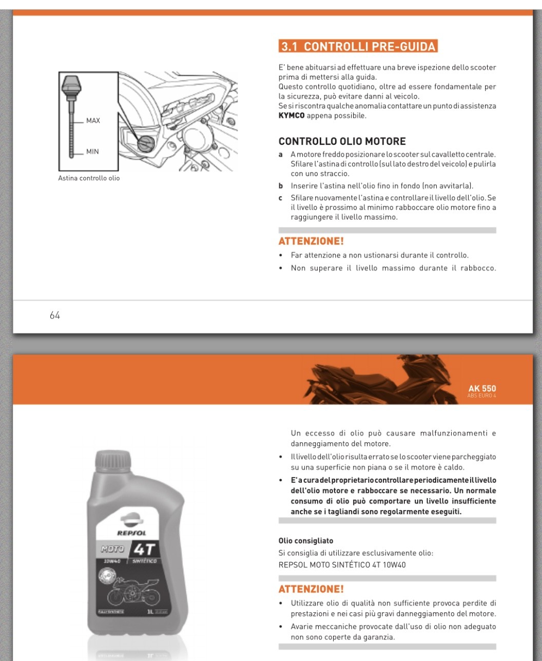

Tiritos Publicado 7 de Noviembre del 2022 Compartir Publicado 7 de Noviembre del 2022 En 26/12/2021 a las 19:34, Jorgeabuela dijo: Pues a ver si alguien lo prueba, a ver si encontramos una solución antes de acabar la garantía de la moto, por cierto, el fallo de desgaste prematuro en la AK doy por hecho que no es por el mal montaje de los embragues, ya que vienen montados de serie, y de ser así el fallo se daría en el resto de motores kymco que monte la misma gente Hola @Jorgeabuela Veo que a pesar de todo lo que hemos comentado en este foro, sigues creyendo que la causa principal de la rotura de estos motores reside en la mala calidad del embrague, ojalá fuera así, pero tal como he comentado en muchas ocasiones, estoy muy seguro que es un defecto del sistema tan complicado de lubricación que tiene este motor, el forro de los discos de embrague deshecho es una consecuencia de ese defecto, el cual a posteriori se agrava al taponarse los tamices con restos del embrague. Antes de inventarse la Norma JASO MA para aceite de embragues, todos los embragues bañados en aceite morían igual. De ahí se puede deducir la gran importancia de la lubricación para la duración de los embragues, y de ahí mi insistencia en el tema de la lubricación en este motor, que solo se puede actuar por parte del usuario en: 1.-Control muy a menudo del nivel de aceite ( que no supere el centro de la varilla y que no bajé del mínimo). 2.-Cambios de aceite a los 5000 km en lugar de esperar a los 10.000 km. 3.- Limpieza de los 2 tamices en cada cambio de aceite. El que quiera entender que entienda. Un saludo A Chulma, Dani kym, javi70 y 1 otro les gusta esto Enlace al comentario Compartir en otros sitios web More sharing options...
Jorgeabuela Publicado 7 de Noviembre del 2022 Autor Compartir Publicado 7 de Noviembre del 2022 hace 2 minutos, Tiritos dijo: Hola @Jorgeabuela Veo que a pesar de todo lo que hemos comentado en este foro, sigues creyendo que la causa principal de la rotura de estos motores reside en la mala calidad del embrague, ojalá fuera así, pero tal como he comentado en muchas ocasiones, estoy muy seguro que es un defecto del sistema tan complicado de lubricación que tiene este motor, el forro de los discos de embrague deshecho es una consecuencia de ese defecto, el cual a posteriori se agrava al taponarse los tamices con restos del embrague. Antes de inventarse la Norma JASO MA para aceite de embragues, todos los embragues bañados en aceite morían igual. De ahí se puede deducir la gran importancia de la lubricación para la duración de los embragues, y de ahí mi insistencia en el tema de la lubricación en este motor, que solo se puede actuar por parte del usuario en: 1.-Control muy a menudo del nivel de aceite ( que no supere el centro de la varilla y que no bajé del mínimo). 2.-Cambios de aceite a los 5000 km en lugar de esperar a los 10.000 km. 3.- Limpieza de los 2 tamices en cada cambio de aceite. El que quiera entender que entienda. Un saludo @ TiritosPara nada pienso que el fallo viene por mala calidad de los discos. Creo k es debido a un mal diseño del conjunto motor embrague, ya he comprobado que la gente ha ido cambiando de marca los discos y todos fallan igual. Como última opción pregunté por ahí a ver si algún usuario con embrague J Costa (( que según tengo entendido no cambia sólo los discos, sino también cambia el embrague completo y su diseño )) simplemente por curiosidad por si con ese embrague SONABA LA FLAUTA y no fallaba, pero imagino k fallara como todos. Lo único que no comparto contigo es el tema de del 1( control nivel ) 2 cambio cada 5.000, 3 limpieza tamices en fallo. Seguro k le vendrá bien a la moto pero por experiencia te digo k los embragues siguen fallando siguiendo esos 3 consejos ... por lo cual seguimos sin encontrar una solución A Tiritos le gusta esto Enlace al comentario Compartir en otros sitios web More sharing options...
Tiritos Publicado 7 de Noviembre del 2022 Compartir Publicado 7 de Noviembre del 2022 hace 43 minutos, Jorgeabuela dijo: @ TiritosParaTiritosPTiritosParaTiritos Lo único que no comparto contigo es el tema de del 1( control nivel ) 2 cambio cada 5.000, 3 limpieza tamices en fallo. Seguro k le vendrá bien a la moto pero por experiencia te digo k los embragues siguen fallando siguiendo esos 3 consejos ... por lo cual seguimos sin encontrar una solución Sabes de alguien que siguiendo esos consejos haya roto motor?? No me vale que se haya roto un motor después de 2000 km del cambio de aceite, porque el daño ya estaría hecho. A javi70 le gusta esto Enlace al comentario Compartir en otros sitios web More sharing options...
Jorgeabuela Publicado 7 de Noviembre del 2022 Autor Compartir Publicado 7 de Noviembre del 2022 hace 35 minutos, Tiritos dijo: Sabes de alguien que siguiendo esos consejos haya roto motor?? No me vale que se haya roto un motor después de 2000 km del cambio de aceite, porque el daño ya estaría hecho. Yo lo he roto primer cambio después de los 1000 Segundo cambio 9.000 ( intervalos de 7000 y pico rotura a los 12000 no se ajusta el cambio exacto a los 5.000 pero vamos por ahí anda que ojalá k cambiando el aceite esos 2.000km antes dejen de fallar como escopetas pero lo dudo mucho, si fuera una solución kymco ya lo habría cambiado en sus normas de mantenimiento . luego otros tantos que fallan con 8.500km teniendo el cuenta el cambio de rodaje mínimo le restas otros 1000km y los km k hayan podido andar con el embrague desde que empezó a fallar pues eso se acerca mucho a ese cambio que recomiendas de 5.000km como te digo , no he hecho números de todo el mundo , solamente con la mía ya no me cuadra mucho k esa sea la solución y más raro me parece k kymco no varíe los intervalos de cambio de aceite ) (como si hizo con el nivel Máximo que lo cambio a posteriori ) y más sabiendo k el fallo puede provocar rotura de motor fácilmente PUES ESO, que ojalá sea la solución buscada y con ella dejen de fallar pero sinceramente no creo k sea el caso, de todas formas el tiempo lo dirá . Ojala en unos meses podamos decir que ya no fallan que los que hacemos mantenimientos más cortos, miramos niveles etc nos aguanta pero sinceramente lo dudo Enlace al comentario Compartir en otros sitios web More sharing options...
SkolgeaR Publicado 7 de Noviembre del 2022 Compartir Publicado 7 de Noviembre del 2022 (editado) También pienso que el control del aceite en esta moto es esencial, demasiado esencial podría decirse. Y que muchos de los talleres no lo han tenido en cuenta, no lo siguen teniendo y que nosotros como usuarios finales estemos pendiente de ello, pues al final no se da siempre. Es cuanto menos, complicado. Tampoco ayuda que Kymco no sea conciso con esto, porque yo todavía tengo dudas con “la dichosa forma” de medir el aceite, y me refiero a si hacerlo en caliente o en frío. Y es de chiste que en el manual de España sea en caliente y en Italia sea en frío. A parte de mostrarnos claramente el aceite Repsol jeje. Además de que en Italia te digan que rellenes al máximo, y en España que lo hagas entre medias de max-min. Seguramente en el siguiente cambio de aceite que haga yo, le meteré clavadísimos los 2,7 litros, la dejaré reposar y mediré en frío a ver dónde se queda el nivel. Que supongo andará entre la quinta y séptima raya de la varilla antigua. Lo hice una vez, y como no me lo apunté y mi memoria es pésima, pues no lo recuerdo de forma clara. Editado 7 de Noviembre del 2022 por SkolgeaR A Tiritos le gusta esto Enlace al comentario Compartir en otros sitios web More sharing options...
Tiritos Publicado 7 de Noviembre del 2022 Compartir Publicado 7 de Noviembre del 2022 hace 3 horas, SkolgeaR dijo: También pienso que el control del aceite en esta moto es esencial, demasiado esencial podría decirse. Y que muchos de los talleres no lo han tenido en cuenta, no lo siguen teniendo y que nosotros como usuarios finales estemos pendiente de ello, pues al final no se da siempre. Es cuanto menos, complicado. Tampoco ayuda que Kymco no sea conciso con esto, porque yo todavía tengo dudas con “la dichosa forma” de medir el aceite, y me refiero a si hacerlo en caliente o en frío. Y es de chiste que en el manual de España sea en caliente y en Italia sea en frío. A parte de mostrarnos claramente el aceite Repsol jeje. Además de que en Italia te digan que rellenes al máximo, y en España que lo hagas entre medias de max-min. Seguramente en el siguiente cambio de aceite que haga yo, le meteré clavadísimos los 2,7 litros, la dejaré reposar y mediré en frío a ver dónde se queda el nivel. Que supongo andará entre la quinta y séptima raya de la varilla antigua. Lo hice una vez, y como no me lo apunté y mi memoria es pésima, pues no lo recuerdo de forma clara. Tal cuál. Un saludo Enlace al comentario Compartir en otros sitios web More sharing options...
Tiritos Publicado 7 de Noviembre del 2022 Compartir Publicado 7 de Noviembre del 2022 (editado) hace 4 horas, Jorgeabuela dijo: Yo lo he roto primer cambio después de los 1000 Segundo cambio 9.000 ( intervalos de 7000 y pico rotura a los 12000 no se ajusta el cambio exacto a los 5.000 pero vamos por ahí anda que ojalá k cambiando el aceite esos 2.000km antes dejen de fallar como escopetas pero lo dudo mucho, si fuera una solución kymco ya lo habría cambiado en sus normas de mantenimiento . luego otros tantos que fallan con 8.500km teniendo el cuenta el cambio de rodaje mínimo le restas otros 1000km y los km k hayan podido andar con el embrague desde que empezó a fallar pues eso se acerca mucho a ese cambio que recomiendas de 5.000km como te digo , no he hecho números de todo el mundo , solamente con la mía ya no me cuadra mucho k esa sea la solución y más raro me parece k kymco no varíe los intervalos de cambio de aceite ) (como si hizo con el nivel Máximo que lo cambio a posteriori ) y más sabiendo k el fallo puede provocar rotura de motor fácilmente PUES ESO, que ojalá sea la solución buscada y con ella dejen de fallar pero sinceramente no creo k sea el caso, de todas formas el tiempo lo dirá . Ojala en unos meses podamos decir que ya no fallan que los que hacemos mantenimientos más cortos, miramos niveles etc nos aguanta pero sinceramente lo dudo Es cierto lo que dices, los cambios de aceite que citas se han hecho por debajo de los 10.000 km pero no están tan cerca de los 5000 km y aunque así fuera, no se está cumpliendo lo que yo aconsejaba, es decir: .-Aunque se cambie el aceite antes, no hay garantías de que el aceite haya sido el correcto (hay talleres multimarcas que utilizan un solo tipo de aceite de bidón para todos los motores, y muchos se escudan diciendo: es que es Castrol, y muchas veces he podido comprobar que ese Castrol es semisintético y de una viscosidad inadecuada). .-Asi mismo si no lo verificamos nosotros, no hay garantías de que nadie haya revisado el nivel a menudo nim hay garantías de que el nivel colocado en el taller sea el correcto (normalmente y en todos los tipos de motor llenan hasta el nivel máximo). .-Tampoco hay garantías de haber limpiado los dos tamices en cada cambio de aceite. (si lo preguntas te van a decir que sí, pero...) Yo lo que comento no es la solución a un problema que es mucho más complejo de lo que parece, es de diseño. Además si así fuera, Kymco ya la habría impuesto (aunque se acerca en sus recomendaciones con el aceite), pero Kymco no puede luchar contra la red de talleres que trabajan en su marca y que a todo lo que se les pregunta les dicen que sí, pero luego es que no. Así que sin ser la solución, aplicar esos 3 consejos a la vez es lo único que como usuarios nos puede salvar de una rotura de motor por deterioro del aceite, y eso sí, el que tenga que ir a un taller, ya puede asegurarse que el aceite empleado es el Works y que le limpien los 2 tamices a los 5000km. Y ya no quiero insistir más que soy muy pesado, un saludo. Editado 7 de Noviembre del 2022 por Tiritos A Yivi, Emilio thuiller, Chulma y 3 otros les gusta esto Enlace al comentario Compartir en otros sitios web More sharing options...
SkolgeaR Publicado 7 de Noviembre del 2022 Compartir Publicado 7 de Noviembre del 2022 (editado) Y si ponen otro aceite de mayor calidad que el Works, mejor que mejor. La verdad que no confío yo mucho en Works, aunque lo haga Repsol. No sé. Y sobre tener la certeza de que hagan las cosas que pides, totalmente de acuerdo. La única manera es hacerlo uno mismo, cómo será que de hecho en enero me toca revisión para cumplir con la garantia y va a ser llegar a casa y sacarle el aceite y ponerlo yo, para cerciorarme de todo. Editado 7 de Noviembre del 2022 por SkolgeaR A Tiritos le gusta esto Enlace al comentario Compartir en otros sitios web More sharing options...
Tiritos Publicado 21 de Noviembre del 2022 Compartir Publicado 21 de Noviembre del 2022 En 7/11/2022 a las 19:19, SkolgeaR dijo: Y si ponen otro aceite de mayor calidad que el Works, mejor que mejor. La verdad que no confío yo mucho en Works, aunque lo haga Repsol. No sé. Y sobre tener la certeza de que hagan las cosas que pides, totalmente de acuerdo. La única manera es hacerlo uno mismo, cómo será que de hecho en enero me toca revisión para cumplir con la garantia y va a ser llegar a casa y sacarle el aceite y ponerlo yo, para cerciorarme de todo. Respecto a lo que comentas de un aceite de mayor calidad es difícil de contrastar, porque Works de Repsol cumple con las requisiciones de las normas más exigentes como la API SN para motores de 4 tiempos de gasolina, pero hay muchos otros factores que un aceite aún cumpliendo esas normas puede soportar mejor que otros aceites de la misma "categoría" . Uno de ellos es el llamado test "FLS" (siglas en inglés de: Nivel de fallo bajo carga) el cual evalúa la capacidad de lubricación y la protección antidesgaste del fluído entre dos piñones sometidos a carga variable, ese Test es superado con resultado de: Excepcional (mayor de 14 donde 14 es el máximo) por el aceite Motul 300V Factory line 5W30 Este aceite es para motos de competición, y supera con creces todas las normas de calidad de la máxima exigencia, el Factor "FLS" es determinante en este motor donde además de llevar el embrague bañado en aceite, ese mismo aceite baña los piñones de dientes inclinados de la transmisión donde el aceite se "lamina" a alta velocidad, este aceite cumple además con la normativa JASO para embragues bañados en aceite, y junto a su baja viscosidad fluye mejor con menos fricción y menos temperatura. Muchos diréis que un aceite de competición no es el adecuado para este motor, pero mi opinión es que dadas las características de su complejo circuito de lubricación y condiciones de trabajo, yo creo que es el más indicado para superar momentos críticos donde el aceite es batido en exceso por un embrague y piñones de extrema presión y que luego tiene que ser presurizado (con válvula reguladora de presión y circuito de refrigeración anterior a filtro) para llegar a un cigüeñal y bielas que están en posición horizontal y son suceptibles de ser inundados si el caudal regulado por la presión es excesivamente alto. Si yo tuviera esa moto, os aseguro que esa sería mi elección. Con esto no quiero asegurar que se elimine el problema de rotura del embrague, atascos en el circuito (tamices) y consiguiente deterioro de la bancada motor, pero sí estoy seguro de que disminuirán mucho las posibilidades de que ocurra. Un saludo a todos. ( Ver ficha técnica) https://www.motul.com/es/es/products/300v-factory-line-road-racing-5w30 A javi70, Rogers, Jorgeabuela y 2 otros les gusta esto Enlace al comentario Compartir en otros sitios web More sharing options...
SkolgeaR Publicado 21 de Noviembre del 2022 Compartir Publicado 21 de Noviembre del 2022 Desde luego el 300v de Motul es una maravilla, incluso para quien quiera mantener la viscosidad también está disponible en 10w40. Y también cumple la JASO. Con el 7100 de momento voy contento, normalmente con quien he podido compartir experiencias, la moto va mucho más suave, y “bebe” menos aceite que con Works. Esto último necesito comprobarlo. A Tiritos y Rogers les gusta esto Enlace al comentario Compartir en otros sitios web More sharing options...
