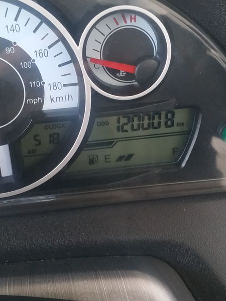

Hola, yo no tengo ninguna kymco pero estoy en el foro porque igual adquiero una. Actualmente tengo una daelim s3 250 con 120.000km y 6 años y sin abrir motor. Tb le cambie el variador con 100.000 km. Igualmente como dice rarito encantado.
Hace 21 horas, Germi dijo:
Eso si que son kilometros, enhorabuena.
Asi es Germi, de echo aun lleva la batería original. Le hice una revisión de reglaje de válvulas con 60.000 km y otra a los 100.000. En la primera si que estaba fuera de tolerancias las válvulas de escape. Cambiar las 2 pastillas calibradas  y ya esta. Creo que fueron 10 euros las 2. En la segunda revisión estaba en tolerancias. Por lo demás comentar que le cambio aceite cada 4000 km al motor, un sae 10w 40, filtro de aceite no lleva, filtro de aire lo soplo cada 12000 km y lo cambio a los 24000km. Aceite de la transmisión cada 12000 km sae 80w90, la bujia cada 12 también.Liquido de frenos y anticongelante cada 2 años.Es una moto con 25cv que bueno.... para ir a 120 de marcador con un consumo de 3 litros a los 100 esta genial. Llevo rodillos de 25 gramos y la verdad que la moto va muy larga, a 135 de marcador 7000 R.P.M. Acelerar y recuperaciones no es su gran virtud precisamente pero para el uso de autovía que le doy se defiende. Hasta la fecha entre cambios de aceite no consume nada, anticongelante igual. Monto unas dunlop scotsmart las cuales van muy bien y le cambio cada 15000 km (130 euros puestas ya).
La verdad que los 3500 euros que pague nueva en su día ya dieron de si hace tiempo, no es la mas bonita ni tiene las mejores prestaciones del mercado pero para mi es una moto fiable y posiblemente de las mas económicas en tema de mantenimiento (pieza original Daelim no es cara en comparación con otras marcas). Tengo muchas dudas de que compraría el día que se canse la pobre, por eso me registre en este foro, para ver que opina la gente sobre los diferentes modelos de kymco.
Daelim saco un modelo nuevo, el xq2 300,realmente lleva el mismo motor que la mía con un caballo menos por tema euro y no se que haría viendo el gran resultado de esta. Estuve no hace mucho en kymco y tuve la oportunidad de probar la 400s y la Sd 350, La primera en un pepino pero para mi uso diario de 100 km al día es mas "deportiva" por decirlo de alguna manera que el sofá de la mía. Me gusto muchísimo la 350, con algo menos de nervio pero muy bien de motor, muy cómoda para hacer km, una capacidad de carga buenísima también. A día de hoy para mi la moto que mas se adapta a mis necesidades dentro del catálogo de kymco.
Sin mas y perdonad por si os he parecido un poco "chapas" con tanto rollo.... salu2.
