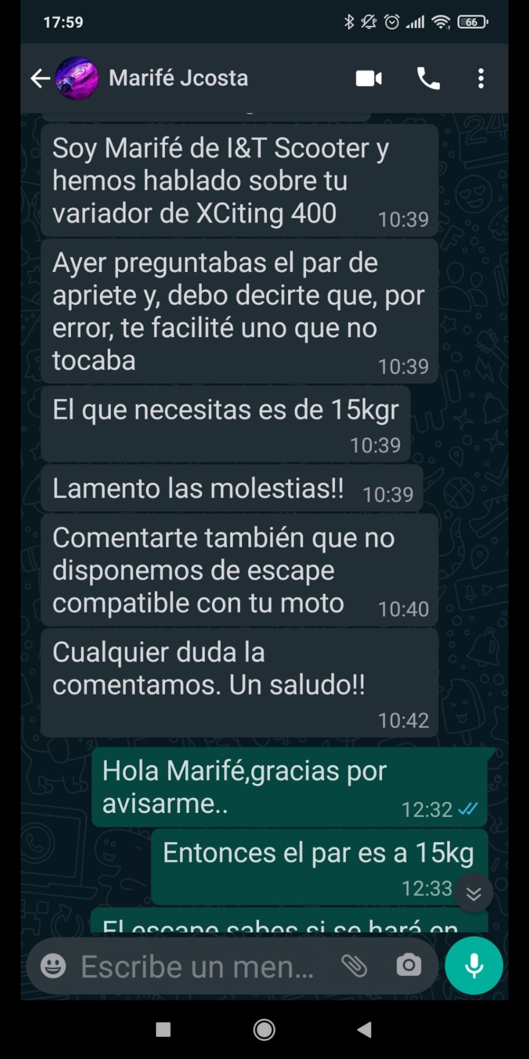

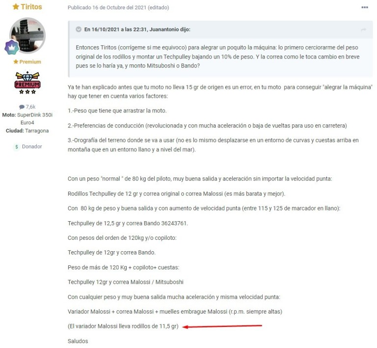

Gio_SD125 Publicado 14 de Enero del 2023 Compartir Publicado 14 de Enero del 2023 (editado) Hola Tiritos y a todos, soy Gio y he leído más mensajes de ti en el foro que libros en toda mi vida 😅. Gracias antes de nada por todas tus aportaciones. No se donde poner este mensaje, hay tantos hilos que hablan de esto que no se donde es el mejor lugar. Espero no equivocarme. Te comento... tengo 47 años, solo tengo carnet B (de coche) y una Superdink 125 E4 de 2020 Empecé con todo de serie, como es lógico. Máximo 107 km/h A los 1000 km puse rodillos TechPulley FR1814 de 12 gramos y correa Bando 36243761nueva. Velocidad máxima 120/125 km/h a 9.200 rpm, pero algunas veces al entrar en autovía se subía de vueltas a 9.500 rpm sin pasar de 95 km/h (sonando el motor y variador demasiado revolucionado). No había forma de que estirase. Paraba la moto un rato y salía de nuevo suave y acelerando muy suave y progresivamente y volvía a comportarse normal alunas veces, otras volvía a las revoluciones desorbitadas y 95 km/h. A los 5000 km he cambiado variador Malossi y correa Bando 36243761 nueva. Ahora ha mejorado en aceleración, un comportamiento más robusto o sólido (no se como explicarlo), pero no pasa de 105 km/h a 9.500 rpm y de nuevo ruido de variador revolucionado. Quiero poner los rodillos TechPulley FR2017 pero no se que peso ponerle. No busco aceleración extrema porque no lo uso en ciudad, vivo a 40 km de la capital y solo lo uso en carreteras secundarias y autovía. P.D: Como ves tengo tres correas casi nuevas, dos variadores y un total de 3 juegos de rodillos. Si sigo así me voy a poner una tienda de segunda mano para la Superdink 125... jejeje. Editado 14 de Enero del 2023 por Gio_SD125 Saludo a todos A lord486, Rogers y Tiritos les gusta esto Enlace al comentario Compartir en otros sitios web More sharing options...
Tiritos Publicado 15 de Enero del 2023 Compartir Publicado 15 de Enero del 2023 hace 7 horas, Gio_SD125 dijo: Hola Tiritos y a todos, soy Gio y he leído más mensajes de ti en el foro que libros en toda mi vida 😅. Gracias antes de nada por todas tus aportaciones. No se donde poner este mensaje, hay tantos hilos que hablan de esto que no se donde es el mejor lugar. Espero no equivocarme. Te comento... tengo 47 años, solo tengo carnet B (de coche) y una Superdink 125 E4 de 2020 Empecé con todo de serie, como es lógico. Máximo 107 km/h A los 1000 km puse rodillos TechPulley FR1814 de 12 gramos y correa Bando 36243761nueva. Velocidad máxima 120/125 km/h a 9.200 rpm, pero algunas veces al entrar en autovía se subía de vueltas a 9.500 rpm sin pasar de 95 km/h (sonando el motor y variador demasiado revolucionado). No había forma de que estirase. Paraba la moto un rato y salía de nuevo suave y acelerando muy suave y progresivamente y volvía a comportarse normal alunas veces, otras volvía a las revoluciones desorbitadas y 95 km/h. A los 5000 km he cambiado variador Malossi y correa Bando 36243761 nueva. Ahora ha mejorado en aceleración, un comportamiento más robusto o sólido (no se como explicarlo), pero no pasa de 105 km/h a 9.500 rpm y de nuevo ruido de variador revolucionado. Quiero poner los rodillos TechPulley FR2017 pero no se que peso ponerle. No busco aceleración extrema porque no lo uso en ciudad, vivo a 40 km de la capital y solo lo uso en carreteras secundarias y autovía. P.D: Como ves tengo tres correas casi nuevas, dos variadores y un total de 3 juegos de rodillos. Si sigo así me voy a poner una tienda de segunda mano para la Superdink 125... jejeje. Hola Gio. Lo que explicaste que te pasaba con el variador original son síntomas de variador sucio (se llena de polvo del desgaste de la correa),dándole una limpieza cuando ocurre eso se suele solucionar (también puede ser que se trabaran las patillas delanteras de los rodillos en las pistas del variador *). El variador Malossi consigue un mejor comportamiento que el original, pero recorta algo la velocidad punta subiendo de revoluciones. Si le pones unos Techpulley del mismo peso que lleva de origen (10,5 g) mejora un poco la punta y conserva el brío de los rodillos Malossi. Si la usas mucho en carretera y quieres menos r.p.m. le puedes poner los Tech de 11,5g. *Con los Techpulley si llevan 4 patillas (No se porqué los hay de 2 y de 4 patillas) yo soy partidario de cortarle las 2 patillas delanteras (las que están más cerca del centro del variador), porque ocurre que en algunos variadores se "cabuzan" los rodillos trabándose aleatoriamente y doblando esas patillas. Un saludo Enlace al comentario Compartir en otros sitios web More sharing options...
Gio_SD125 Publicado 15 de Enero del 2023 Compartir Publicado 15 de Enero del 2023 hace 9 horas, Tiritos dijo: El variador Malossi consigue un mejor comportamiento que el original, pero recorta algo la velocidad punta subiendo de revoluciones. Si le pones unos Techpulley del mismo peso que lleva de origen (10,5 g) mejora un poco la punta y conserva el brío de los rodillos Malossi. Si la usas mucho en carretera y quieres menos r.p.m. le puedes poner los Tech de 11,5g. Hola Tiritos, mil gracias por todo tu tiempo, esfuerzo y sabiduría sobre estas combinaciones a medida para cada uso. Solo tengo una duda, me comentas que el variador Malossi lleva de origen pesos de 10,5 y en este mensaje anterior tuyo he visto que comentabas que llevaba 11,5. No se que llevo montado porque me lo montó un amigo y no se si lleva 10,5 ó 11,5.) A Tiritos le gusta esto Enlace al comentario Compartir en otros sitios web More sharing options...
Tiritos Publicado 15 de Enero del 2023 Compartir Publicado 15 de Enero del 2023 hace 57 minutos, Gio_SD125 dijo: Hola Tiritos, mil gracias por todo tu tiempo, esfuerzo y sabiduría sobre estas combinaciones a medida para cada uso. Solo tengo una duda, me comentas que el variador Malossi lleva de origen pesos de 10,5 y en este mensaje anterior tuyo he visto que comentabas que llevaba 11,5. No se que llevo montado porque me lo montó un amigo y no se si lleva 10,5 ó 11,5.) Tienes razón, Malossi monta unos rodillos de 11,5 g en su variador para SD125 E4. Sin embargo para el modelo E3 Malossi montaba los de 10'5 g, así que en este caso correspondería montar unos de 12g / 12,5 g dependiendo de lo que has leído de peso que la moto arrastre. Saludos Enlace al comentario Compartir en otros sitios web More sharing options...
Gio_SD125 Publicado 15 de Enero del 2023 Compartir Publicado 15 de Enero del 2023 hace 2 minutos, Tiritos dijo: Tienes razón, Malossi monta unos rodillos de 11,5 g en su variador para SD125 E4. Sin embargo para el modelo E3 Malossi montaba los de 10'5 g, así que en este caso correspondería montar unos de 12g / 12,5 g dependiendo de lo que has leído de peso que la moto arrastre. Saludos Genial Tiritos, muchas gracias por tu aclaración. Compraré los de 12,5 y más vale ir un poco más bajo del límite de rpm, que la conducción en vías secundarias y autovias es más confortable que ir a 9.500rpm todo el rato A Tiritos le gusta esto Enlace al comentario Compartir en otros sitios web More sharing options...
