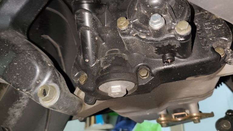

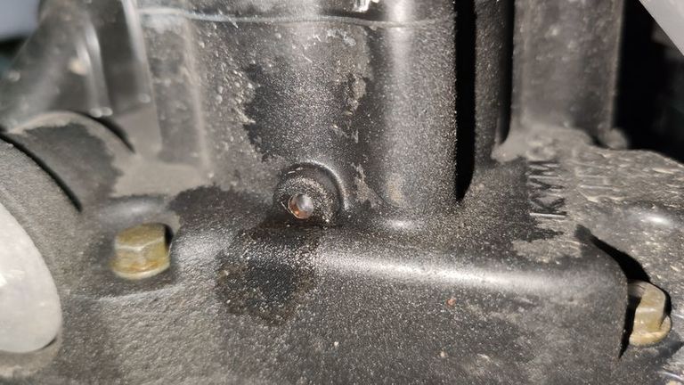

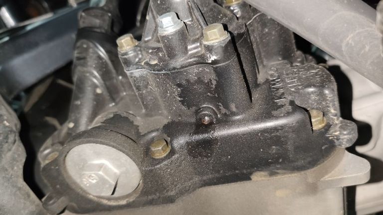

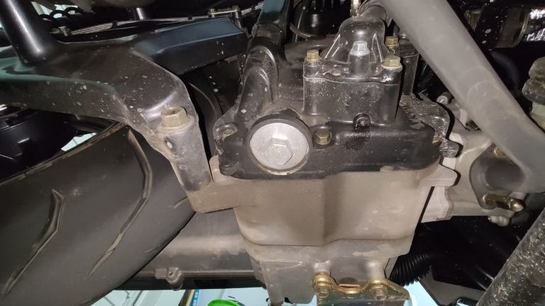

  6. No me explico cómo después de tanto tiempo desde el primer mensaje de este hilo, Kymco siga fallando en ese punto. Mi Super Dink 125 E4 2020 tiene aparentemente el mismo problema. Mirar las fotos y valorar. Tiene 750kms la moto. No he pasado ni la primera revision. Que debo hacer?
