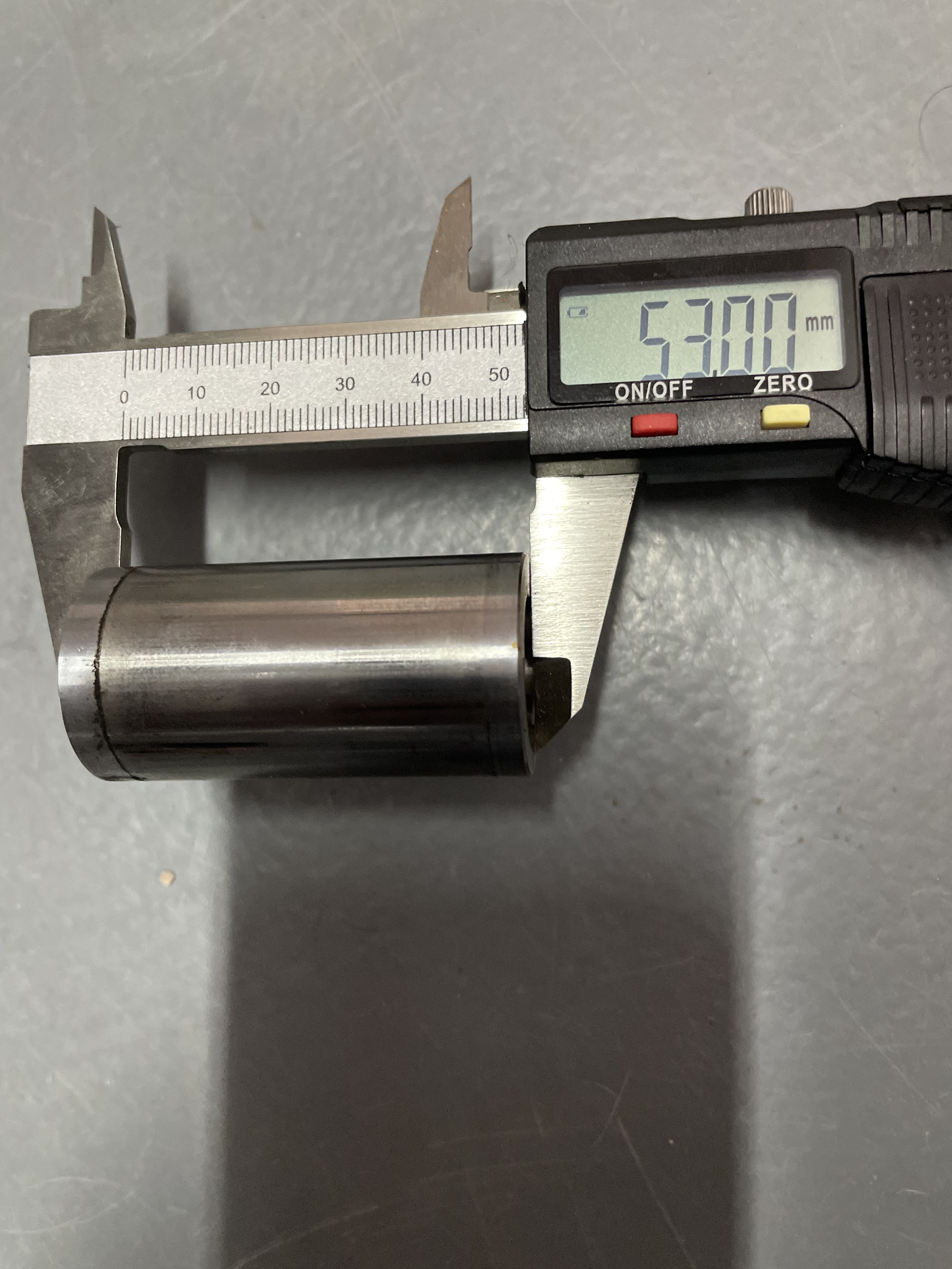

Redcooper Publicado 12 de Febrero del 2023 Compartir Publicado 12 de Febrero del 2023 hace 1 hora, Tiritos dijo: Así es, con la peculiaridad de que se puede ajustar el desarrollo mediante la colocación de arandelas en el final del bulón acortándolo a voluntad (por ejemplo: añadiendo un arandela de Ø17 y 0,3mm de espesor) (son arandelas calibradas DIN 988). Saludos https://www.suministrostorras.com/es/categorias/573/arandelas-de-ajuste ARANDELA DE AJUSTE DIN-988 17 x 24 x 0.3mm 0,93 € 0,84 € 10 % Stock: Disponible (78) Impuestos: 21,00 % Venta mínima: 1 Fabricante: SEEGER EAN: 4043952348611 Referencia: AJ172403 Esto es lo que mide el bulón original. El tornero debe dejarlo en 50? Enlace al comentario Compartir en otros sitios web More sharing options...
Tiritos Publicado 12 de Febrero del 2023 Compartir Publicado 12 de Febrero del 2023 (editado) hace 1 hora, Redcooper dijo: Esto es lo que mide el bulón original. El tornero debe dejarlo en 50? Pues si, porque sería para colocarlo en el Malossi que mide 51 mm, así con ese mm de menos es suficiente para probar un desarrollo más largo. Que te lo rebaje de la parte izquierda que es la que tenías montada hacia la parte interior, lo digo por la huella que se define a partir de la raya de la foto. Saludos Editado 12 de Febrero del 2023 por Tiritos Enlace al comentario Compartir en otros sitios web More sharing options...

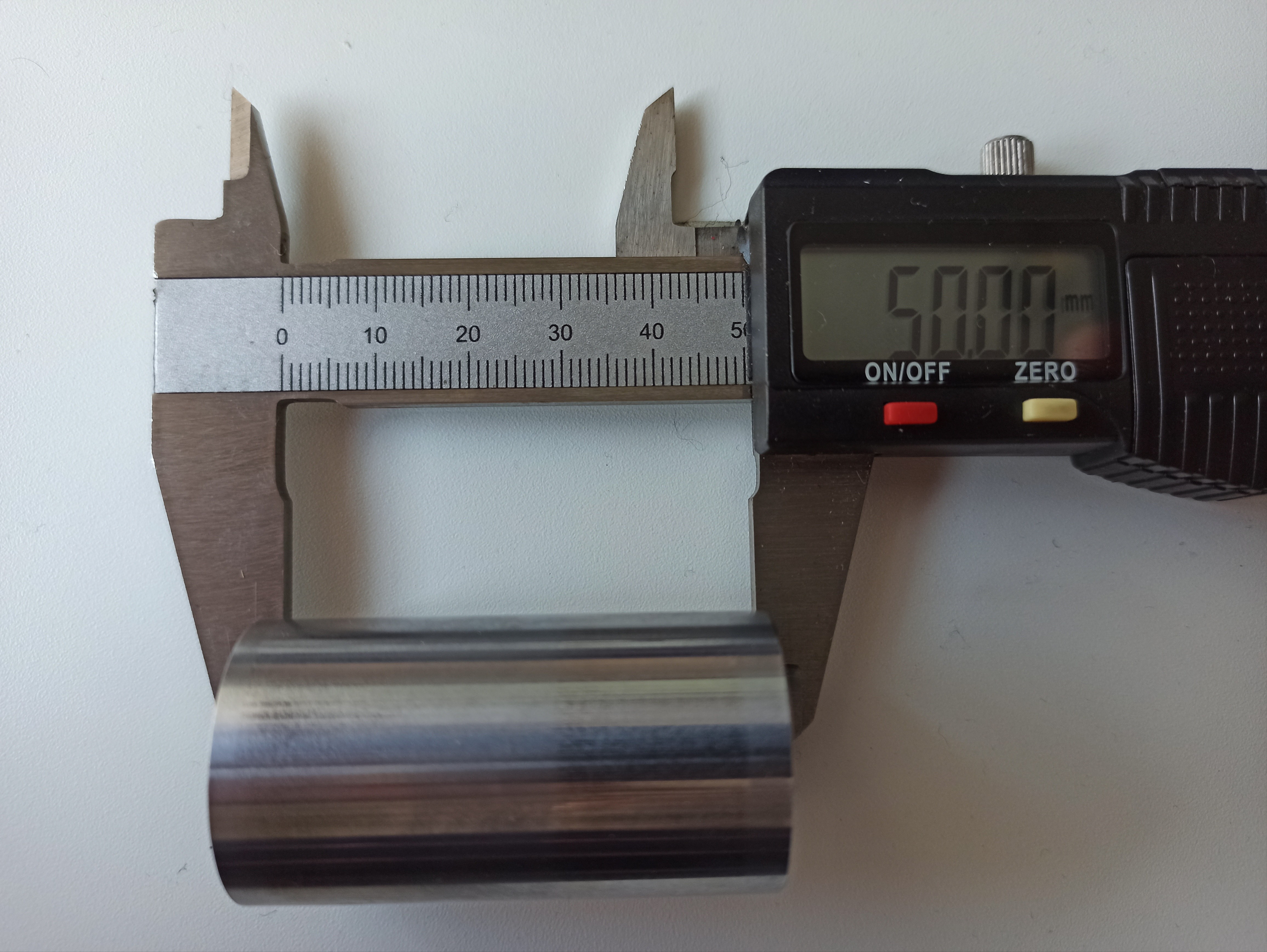

Redcooper Publicado 15 de Febrero del 2023 Compartir Publicado 15 de Febrero del 2023 (editado) En 12/2/2023 a las 19:06, Tiritos dijo: Pues si, porque sería para colocarlo en el Malossi que mide 51 mm, así con ese mm de menos es suficiente para probar un desarrollo más largo. Que te lo rebaje de la parte izquierda que es la que tenías montada hacia la parte interior, lo digo por la huella que se define a partir de la raya de la foto. Saludos Hola Ya tengo el bulón rebajado, en cuanto tenga un rato lo monto y os cuento. Saludos Editado 15 de Febrero del 2023 por Redcooper A Tiritos y lord486 les gusta esto Enlace al comentario Compartir en otros sitios web More sharing options...
Redcooper Publicado 24 de Febrero del 2023 Compartir Publicado 24 de Febrero del 2023 Hola a todos. He ido a montar el bulón original recortado en el variador Malossi y entra tan justo que gira con dificultad, así que vuelto a montar el suyo, estoy barajando la posibilidad de dejarla con el de serie y probar los rodillos techpulley. Un saludo Enlace al comentario Compartir en otros sitios web More sharing options...
