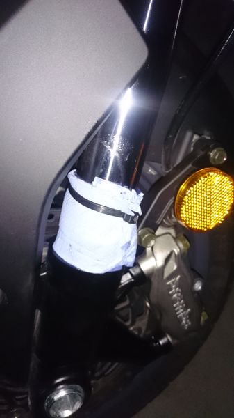

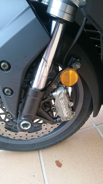

Han pasao dos días desde que saque la moto del taller porque me fallaba el contacto de la moto y hoy he ido a la lavarla y me he fijado de que goleada aceite de la orquilla, en concreto, del bastón izquierdo. Y ni he cogido ningún bache ni he pegado ningún llantazo ni nada. Vamos una putad*. Tened cuidao y fijaros vosotros en las vuestras vayamos a que sea porque la amortiguacion sea una cacho de mi*rda. He ido a la kymco y me van a pedir el retén para cambiarse, y de mientras me han enganchado un papel con una brida para que no se mojen los frenos....?. En fin, muy desilusionado....  Espero que las vuestras no hos de ni un problema.  Un saludo

Han pasao dos días desde que saque la moto del taller porque me fallaba el contacto de la moto y hoy he ido a la lavarla y me he fijado de que goleada aceite de la orquilla, en concreto, del bastón izquierdo. Y ni he cogido ningún bache ni he pegado ningún llantazo ni nada. Vamos una putad*. Tened cuidao y fijaros vosotros en las vuestras vayamos a que sea porque la amortiguacion sea una cacho de mi*rda. He ido a la kymco y me van a pedir el retén para cambiarse, y de mientras me han enganchado un papel con una brida para que no se mojen los frenos....[emoji19]. En fin, muy desilusionado....  Espero que las vuestras no hos de ni un problema.  Un saludo
¡Que desastre compi!
Pués debe ser un problema sólo de tu AK, porque nadie ha reportado nada parecido.
Puede ser que no estuviese correctamente montado ese retén... ¿Cuántos kms? Sinceramente, espero que no te haya tocado "la china".
Por cierto, mucho cuidado con el freno.
Saludos y que te la dejen bien montada.

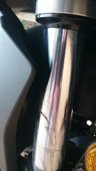

Pues no eres el único ayer me dio por revisar los frenos delanteros,pues había notado una pérdida de mordiente en la frenada y oooooh sorpresa el bastón derecho se veía que tiene babeando aceite  y el disco impregnado así que las pastillas estarían igual, no es de extrañar esa pérdida de mordiente.
Hoy la llevo al concesionario y la tengo que dejar para cambio de reten, me dejan la suya y no se me ocurre que revisar también la parte delantera y que me encuentro ja ja ja que también tiene una fuga en la parte izquierda, así que allí queda también para cambio de reten.

Ayer después de cambio de reten parece solucionado, lo que me dejan un poco llamémoslo mosca es que el reten no presentaba  ningún signo de rotura y tampoco estaba endurecido el labio de cierre y mas aun cuando no e sido el único en Asturias al que le había pasado.
Pregunta a kinco y según el concesionario , contestación ,no tienen constancia de cambio en el suministrador de dichos retenes por lo que no me huele bien sinceramente.
Esperemos haya sido una mala partida y al que le toca le tocó.

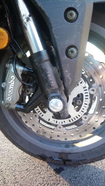

En un foro francés reportan el mismo problema: http://www.kymco-ak-550.com/forum/les-problemes-rencontres-au-ak-550/37-claquement-a-l-avant-sur-chaussee-deformee?start=204

Me lo arreglaron y no ha dao mas problemas. Aunque, siempre voy con cuidao con los resaltos vayamos a pollas...

Yo también reporto el mismo problema: el otro día en el garaje un charco tremendo del bastón derecho de la orquilla... es otro fallo de fábrica que nos está pasando... en fin. Ya la tengo en el concesionario reparando eso y otras cosas...
En la horquilla derecha ???, fijaros que Joselbertosp tiene la pérdida en la izquierda y en el foro francés, al menos en la foto, es en la derecha, además de que ese líquido es mucho más sucio....Es posible que hayan vemido a España partidas diferentes de distintos países ???. Las AK tienen en la derecha los muelles en seco y el hidráulico en la izquierda, eso tengo entendido... Muy extraño, no ???.
Puede que los muelles no vayan totalmente "secos" y lleven algo de hidráulico ???.. Ahí lo dejo.
