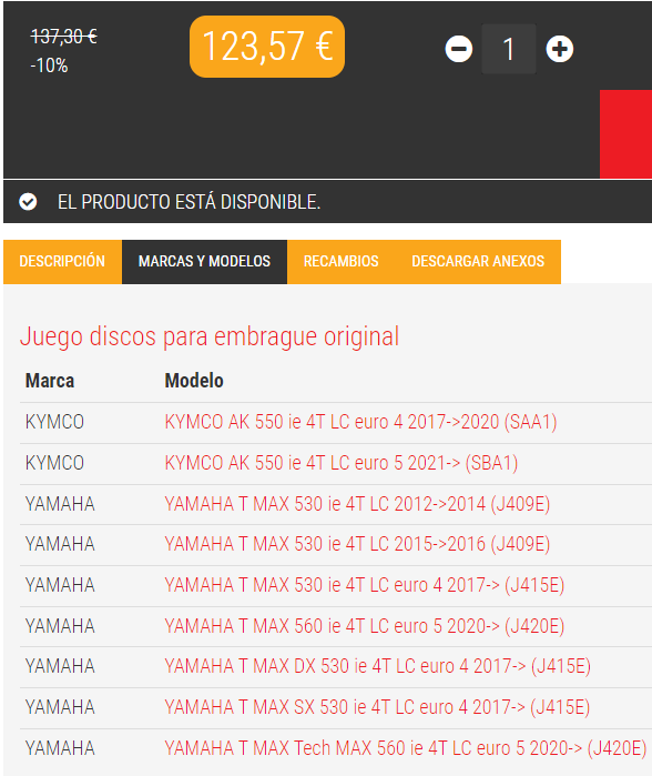

lord486 Publicado 1 de Febrero del 2022 Compartir Publicado 1 de Febrero del 2022 hace 3 horas, Wilhelm dijo: No sabía que fuera el mismo embrague que el de la TMax, qué curioso! Alguien tiene presupuesto para saber cuánto costaría cambiar el embrague? Aparte del de 1.000 eur, que me parece muchísimo. Un saludo! hace 3 horas, Jorgeabuela dijo: Pues si llevan el mismo embrague un dato más que hace pensar k es un fallo de diseño de la ak y no de calidad de los materiales del embrague. Pinta muy feo el asunto .... hace 2 minutos, javi70 dijo: Que la Tmax y la AK lleven el mismo tipo de embrague, no quiere decir que sean de los mismos materiales, imagino que cada fabricante utilizará las calidades que crean conveniente o consideren mejor.... Buenas, La referencia de discos de embrague Malossi para el embrague original son los mismos para ambos modelos. Os adjunto la información de la web de Malossi. Claro que esto no quiere decir que los discos montados de fábrica también sean los mismos, pero la solución que aporta Malossi para ambos modelos sí. Con la experiencia adquirida en el Trofeo TMax nace el nuevo kit de fricción! Directamente puesta a punto en pista, esta nueva serie de discos de fricción es fruto de la experiencia plurianual adquirida en los circuitos de competición. Se adapta perfectamente a las características del scooter, ofreciendo una máxima eficacia y optimizando las prestaciones. El kit cuenta con 3 series de muelles de contraste (que se reconocen fácilmente por el diferente color que evidencia la carga de cada serie de muelles) que permiten calibrar de la mejor manera vuestro medio, aumentando el régimen de arranque de la fricción hasta 500 giros con pasos de 150 giros por cada tipo de muelle. Característica técnicas Discos con material que contiene fibras especiales sin amianto Desarrollados para operar en baño de aceite Optimizados según la resistencia al calor y de la progresividad de embrague Suministrados con 3 series de muelles de acero al carbono endurecido por una carga elevada de enervación, protegidos con un tratamiento galvánico de alta resistencia térmica Saludos, A Tiritos, Wilhelm y javi70 les gusta esto Enlace al comentario Compartir en otros sitios web More sharing options...
Jorgeabuela Publicado 1 de Febrero del 2022 Autor Compartir Publicado 1 de Febrero del 2022 hace 1 hora, lord486 dijo: Buenas, La referencia de discos de embrague Malossi para el embrague original son los mismos para ambos modelos. Os adjunto la información de la web de Malossi. Claro que esto no quiere decir que los discos montados de fábrica también sean los mismos, pero la solución que aporta Malossi para ambos modelos sí. Con la experiencia adquirida en el Trofeo TMax nace el nuevo kit de fricción! Directamente puesta a punto en pista, esta nueva serie de discos de fricción es fruto de la experiencia plurianual adquirida en los circuitos de competición. Se adapta perfectamente a las características del scooter, ofreciendo una máxima eficacia y optimizando las prestaciones. El kit cuenta con 3 series de muelles de contraste (que se reconocen fácilmente por el diferente color que evidencia la carga de cada serie de muelles) que permiten calibrar de la mejor manera vuestro medio, aumentando el régimen de arranque de la fricción hasta 500 giros con pasos de 150 giros por cada tipo de muelle. Característica técnicas Discos con material que contiene fibras especiales sin amianto Desarrollados para operar en baño de aceite Optimizados según la resistencia al calor y de la progresividad de embrague Suministrados con 3 series de muelles de acero al carbono endurecido por una carga elevada de enervación, protegidos con un tratamiento galvánico de alta resistencia térmica Saludos, 123€ cuestan los discos y le han presupuestado 1.000€ al compañero ? Madre mía A javi70 le gusta esto Enlace al comentario Compartir en otros sitios web More sharing options...

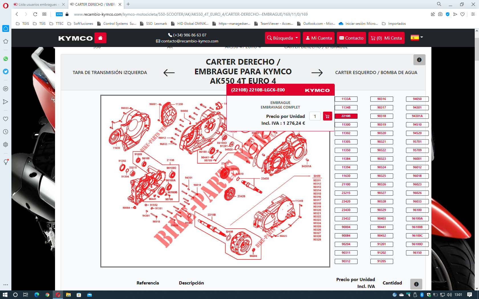

javi70 Publicado 1 de Febrero del 2022 Compartir Publicado 1 de Febrero del 2022 hace 4 horas, Jorgeabuela dijo: 123€ cuestan los discos y le han presupuestado 1.000€ al compañero ? Madre mía A mi también me parece una burrada.... Enlace al comentario Compartir en otros sitios web More sharing options...
lord486 Publicado 1 de Febrero del 2022 Compartir Publicado 1 de Febrero del 2022 hace 5 horas, Jorgeabuela dijo: 123€ cuestan los discos y le han presupuestado 1.000€ al compañero ? Madre mía hace 56 minutos, javi70 dijo: A mi también me parece una burrada.... Buenas, Este es sólo el precio de los discos de fricción. Para valorar correctamente el presupuesto de 1.000€, habría que saber qué más tiene dañado la moto y las horas de trabajo necesarias para cambiarlo. Ocurre lo mismo en los coches; el disco de embrague no es una pieza especialmente cara, pero requiere mucho tiempo sustituirlo y merece la pena cambiar alguna cosilla más ya que está todo desmontado. Saludos, A Tiritos y Wilhelm les gusta esto Enlace al comentario Compartir en otros sitios web More sharing options...
Wilhelm Publicado 1 de Febrero del 2022 Compartir Publicado 1 de Febrero del 2022 Totalmente de acuerdo. Por cierto, tienen buena pinta ese kit Malossi... A lord486 le gusta esto Enlace al comentario Compartir en otros sitios web More sharing options...
javi70 Publicado 2 de Febrero del 2022 Compartir Publicado 2 de Febrero del 2022 hace 14 horas, lord486 dijo: Buenas, Este es sólo el precio de los discos de fricción. Para valorar correctamente el presupuesto de 1.000€, habría que saber qué más tiene dañado la moto y las horas de trabajo necesarias para cambiarlo. Ocurre lo mismo en los coches; el disco de embrague no es una pieza especialmente cara, pero requiere mucho tiempo sustituirlo y merece la pena cambiar alguna cosilla más ya que está todo desmontado. Saludos, Si, si....el tema es saber el tiempo de mano de obra, pero hasta 1000 € son unas cuantas horas y no creo que lleve tanto trabajo como cambiárselo a un coche. Enlace al comentario Compartir en otros sitios web More sharing options...
lord486 Publicado 2 de Febrero del 2022 Compartir Publicado 2 de Febrero del 2022 hace 8 minutos, javi70 dijo: Si, si....el tema es saber el tiempo de mano de obra, pero hasta 1000 € son unas cuantas horas y no creo que lleve tanto trabajo como cambiárselo a un coche. Buenas, En cualquier caso, Kymco vende el embrague completo como un kit a un precio de 1.276,24€ y no he encontrado despiece. De ser así, el kit de Malossi solo podría utilizarse en el caso de que el eje del embrague estuviese en perfectas condiciones. Saludos, A Wilhelm le gusta esto Enlace al comentario Compartir en otros sitios web More sharing options...
