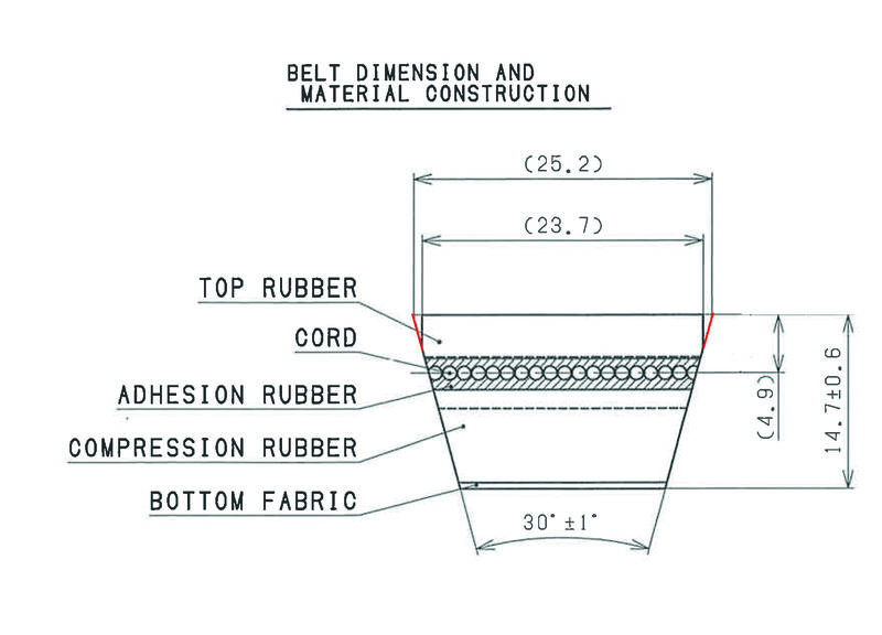

Tiritos Publicado 1 de Abril del 2021 Compartir Publicado 1 de Abril del 2021 hace 7 horas, robros dijo: Bueno lo he probado con rodillos de 20 que equivaldrian a llevar de 15 en el original. Personalmente no me ha gustado el kit, sube mucho de vueltas aunque luego se puedan bajar. Como decia el compañero es muy agresivo. A mi me gusta mas lineal pero bueno lo comento por si os sirve en vuestra elección futura. Ten en cuenta que si tienes la correa desgastada en anchura (y es muy posible aunque sea o parezca nueva) el desarrollo se nota mucho más corto, y eso, junto al Malossi, puede ser exagerado como comentas. Con los rodillos de 20gr de peso, el Malossi debería comportarse similar al variador de serie, y con los de 18 más agresivo en la salida, pero en modo alguno provocaría llevar las rpm a 7000 a 100 km/h, revisa la correa. Conozco alguien del foro que con 4000 km tiene la correa con la medida de 23,4 mm y eso le hace que el desarrollo sea mucho más corto. La correa como poco debería medir 24 mm de anchura (en este modelo). Un saludo Enlace al comentario Compartir en otros sitios web More sharing options...

Tiritos Publicado 1 de Abril del 2021 Compartir Publicado 1 de Abril del 2021 hace 12 horas, Chulma dijo: @ Tiritos con la SD 350 ha hecho milagros modificando la correa de la moto Salu2 Gracias @ Chulma, pero no hago milagros, simplemente tengo muy claro que la anchura de la correa aún siendo la de origen, nunca mide lo mismo, porque es una pieza sujeta a desgastes por el uso, y esa medida influye directamente en el desarrollo real que tiene la moto, extrapolando ese dato, permite hacer variaciones en el desarrollo jugando con la anchura de la correa y la apertura de la polea del variador, si eso lo combinas con otras variantes como son el peso de los rodillos y los muelles antagonistas, puedes obtener resultados muy diversos y adaptarte al que mejor te convenga. Un saludo Enlace al comentario Compartir en otros sitios web More sharing options...

Tiritos Publicado 4 de Abril del 2021 Compartir Publicado 4 de Abril del 2021 hace 30 minutos, Germi dijo: Me parece que Chulma quería decir polea en vez de correa refiriéndose a la modificación de polea del maestro tiritos. No, creo que se refería a las correas, ya que he realizado muchas pruebas con distintas correas antes de hacer la modificación en la polea del variador, ( basándome en las mismas experiencias de modificar medidas de correas y anchura de poleas). @ Chulma siempre ha estado al corriente de mis pruebas Un saludo @Germi Enlace al comentario Compartir en otros sitios web More sharing options...
Chulma Publicado 5 de Abril del 2021 Compartir Publicado 5 de Abril del 2021 Sí, me refiero a la correa que va del variador al embrague Correa a la que en la SD 350 (y en otros modelos) el amigo @ Tiritos a conseguido modificar la entrega de potencia de la moto y ya no hablo de la modificación del plato del variador... Salu2 Enlace al comentario Compartir en otros sitios web More sharing options...

Tutuki666 Publicado 10 de Abril del 2021 Compartir Publicado 10 de Abril del 2021 En 1/4/2021 a las 9:20, Tiritos dijo: Conozco alguien del foro que con 4000 km tiene la correa con la medida de 23,4 mm y eso le hace que el desarrollo sea mucho más corto. La correa como poco debería medir 24 mm de anchura (en este modelo). Como dice Tiritos, la correa se desgasta muuuucho o eso me parece a mí. La mía (350 pero igual a la 300) a punto de los 7.000 km "sólo" medía 23,9 ... así que sí, iba más revolucionada y consumía más que las vuestras. Ahora con una correa alternativa pero con Dr Pulley, va a menos revoluciones, se nota bastante (no quiero pensar la diferencia con una correa con 23,4 de ancho ?). Yo probaría ese multivar con la correa suya de kevlar. Pero no me hagas mucho caso hasta que te lo confirme alguien con mucha más experiencia que yo. Enlace al comentario Compartir en otros sitios web More sharing options...
Tiritos Publicado 10 de Abril del 2021 Compartir Publicado 10 de Abril del 2021 hace 3 minutos, Tutuki666 dijo: Como dice Tiritos, la correa se desgasta muuuucho o eso me parece a mí. La mía (350 pero igual a la 300) a punto de los 7.000 km "sólo" medía 23,9 ... así que sí, iba más revolucionada y consumía más que las vuestras. Ahora con una correa alternativa pero con Dr Pulley, va a menos revoluciones, se nota bastante (no quiero pensar la diferencia con una correa con 23,4 de ancho ?). Yo probaría ese multivar con la correa suya de kevlar. Pero no me hagas mucho caso hasta que te lo confirme alguien con mucha más experiencia que yo. Hola @Tutuki666 La correa original de Kymco SD350 mide en realidad (en su parte más ancha) 23,9 /24,1 mm de nueva. Te explico: Aunque la medida nominal d anchura de la correa es de 25,2 mm (así se construye con forma trapezoidal), después de termina rectificando los 2 cantos de la correa con un bisel, con lo cuál la medida que podemos medir nosotros disminuye de la que tenía en el extremo la parte más ancha cuando se hizo "la cuña", de esa manera mide lo mismo durante muchos kms hasta que el desgaste llega a comerse los cantos biselados. Paso una foto de la correa Malossi que es donde me lo explicaron: Un saludo Enlace al comentario Compartir en otros sitios web More sharing options...
Tiritos Publicado 10 de Abril del 2021 Compartir Publicado 10 de Abril del 2021 hace 13 minutos, Tutuki666 dijo: Como dice Tiritos, la correa se desgasta muuuucho o eso me parece a mí. La mía (350 pero igual a la 300) a punto de los 7.000 km "sólo" medía 23,9 ... así que sí, iba más revolucionada y consumía más que las vuestras. Ahora con una correa alternativa pero con Dr Pulley, va a menos revoluciones, se nota bastante (no quiero pensar la diferencia con una correa con 23,4 de ancho ?). Yo probaría ese multivar con la correa suya de kevlar. Pero no me hagas mucho caso hasta que te lo confirme alguien con mucha más experiencia que yo. De todas maneras tienes razón diciendo que la correa se gasta bastante, lo que pasa es que en las nuestras no se ve hasta que se come los cantos, pero el desgaste existe y va haciendo que la correa en su parte cónica se introduzca más en la polea motriz (variador) y se recoja en un diámetro mayor en la polea del embrague, con lo que a misma velocidad que de origen, aumentan las r.p.m. como ya sabemos. La correa que tu has puesto nueva (equivalente) tiene una medida nominal de 26,4 mm y lo que se puede medir es de 25,2 mm aproximadamente (hablo de memoria), por lo que al ser más ancha abarca más diámetro en la polea de variador y con la misma velocidad del motor transmite más velocidad al embrague y por consiguiente a la rueda. ¿Que tal te va? ¿ya está acoplada? igual tendrás que cambiar los muelles pequeños del embrague para que la salida sea un poco más revolucionada. Un saludo Enlace al comentario Compartir en otros sitios web More sharing options...
