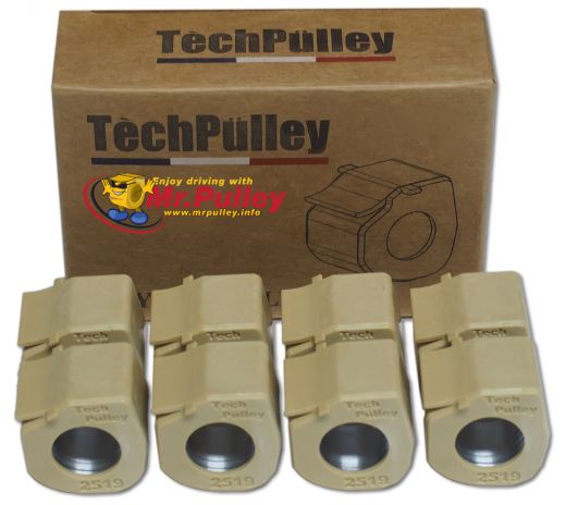

Tiritos Publicado 29 de Diciembre del 2019 Compartir Publicado 29 de Diciembre del 2019 1 minute ago, Borrocasette said: Gracias dé antemano y no es aburrido,al menos para mí es interesante,leer más puntos de vista e intentar solucionar un problema que al menos para mí sí es. Todo él mundo sabe que cambiándo el peso de rodillos se puede cambiar él desarrollo,en este caso los sé habla dé Los tech pulley la versión mejorada de de pulley. En éste caso mismo peso que Los dé seríe sólo que por su diseño abren más.... Y mí pregunta es la siguiente Aunque arañe algunos kmh más al ponerse esos rodillos, suponte,5-7kmh O Sís sé cambia un variador mejor malossi, jcosta,polini Estamos hablando que hay una diferencia de velocidad punta por marcador dé casi 20kmh Qué dudo que cambiando rodillos o variador, iguale a la anterior, que ganará velocidad sí presupuesto cambiando rodillos y variador, cómo mucho 10kmh Aún así sigue 10kmh menosMuy por debajo de la anterior y repito con motor mejorado más potente en nw Ya habría que pensar que él tema de la velocidad punta no reside sólo en él desarrollo sino en la ECU Qué viene una cartografía distinta más limitada o light por llamarlo dé alguna manera para poder pasar los controles dé e5 Yo tengo actualmente en mi moto (SD350) los Tech pulley del mismo peso que los Dr. Pulley que llevaba y la sensación es termendamente distinta, he tenido que modificar otras cosas (trabajo con la apertura de poleas) para compensar el aumento de r.p.m. de unos rodillos a otros. La aceleracion con los DrPulley es mejor que con los originales, y se puede bajar de un 10 a un 15% el peso sin perder punta, pues con los Techpulley se mejora más hasta el punto de que el fabricante solo aconseja bajar de un 5% a un 10% el peso. Son otra historia, pero hasta que no lo probéis no sabremos como va. Saludos A Borrocasette le gusta esto Enlace al comentario Compartir en otros sitios web More sharing options...

eltiolaolla Publicado 29 de Diciembre del 2019 Compartir Publicado 29 de Diciembre del 2019 Hace 1 minuto , Tiritos dijo: Yo tengo actualmente en mi moto (SD350) los Tech pulley del mismo peso que los Dr. Pulley que llevaba y la sensación es termendamente distinta, he tenido que modificar otras cosas (trabajo con la apertura de poleas) para compensar el aumento de r.p.m. de unos rodillos a otros. La aceleracion con los DrPulley es mejor que con los originales, y se puede bajar de un 10 a un 15% el peso sin perder punta, pues con los Techpulley se mejora más hasta el punto de que el fabricante solo aconseja bajar de un 5% a un 10% el peso. Son otra historia, pero hasta que no lo probéis no sabremos como va. Saludos Cuando llegue a los 5000 q le haga la revisión valoraré el tema variador y rodillos,y ya puestos a gamberrear iremos a ver a la gente de turbokit a ver q línea le montamos ? A Borrocasette y Tiritos les gusta esto Enlace al comentario Compartir en otros sitios web More sharing options...
