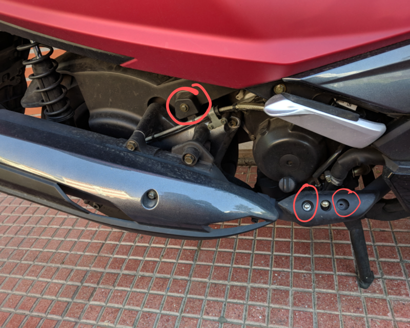

Llevo 6 meses con la moto, 10.000km y se me han caído circulando ¡3 tornillos! Dos del protector del tubo de escape y uno más de la parte trasera que cubre la rueda de atrás (desconozco el nombre técnico). Además las arandelas del resto de tornillos también están sueltas (al parecer se quema la goma que las sujeta) y hacen un ruido feísimo cuando acelero.
¿Soy el único con este problema?

A mi también me ocurrió y con los mismos kilómetros que a ti. Perdí el tornillo que señalas en la imagen y se me soltaron los tornillos del protector/embellecedor del escape y hacían un ruido feísimo cuando aceleraba. La solución, unas gomas tipo arandela pero noto que no van a durar mucho por la temperatura que coge el silencioso. La próxima le pongo unas arandelas metálicas y solucionado.
Un abrazo!!
