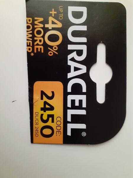

Un aviso he ido a ponerle pila nueva a la "llave" por prevención. Cual ha sido mi sorpresa cuando en la tienda han medido la pila vieja y daba 2,7. Me ha dicho el encargado que 2,7 es ya una medida de pila casi gastada. Las nuevas dan 3,2 más o menos.
Quien tenga la moto desde hace mas de un año debería cambiar la batería de las dos llaves ya. Y cambiar cada año porque no tiene ninguna gracia quedarse sin pila y como te pase en carretera lejos de la civilización pues menos gracia todavía.
Os hago foto del tipo de batería que es por si queréis tener una en casa.

La moto se sigue pudiendo encender con el mando sin pila, poniéndola encima del escudo derecho.
Por lo que no es necesario cambiarla hasta que se gaste.

    El año pasado, a los pocos días de comprar la moto se quedó sin pila uno se de los mandos (el que estaba usando), y probablemente en el bolsillo del pantalón, por la presión al ir sentado, se quedó pulsado el botón mucho tiempo.
    Bueno, pues probé a accionar la moto poniéndolo sobre el escudo derecho y la verdad es que va muy bien.
    Estoy de acuerdo con Toc toc; al ser un material muy contaminante, será mejor no hacer un cambio de pila preventivo.
