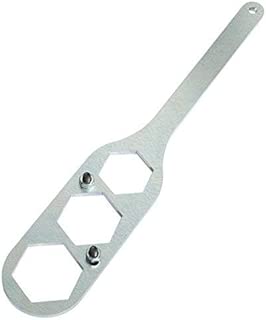

Tiritos Publicado 21 de Septiembre del 2019 Autor Compartir Publicado 21 de Septiembre del 2019 Hace 8 horas, Tiritos dijo: Hay un brico mío de cambiar muelles embrague en SD350 bricos y tutoriales, ya te explicaré cómo cambiarlos sin el útil. Saludos Hola, he vuelto a editar el brico de cambio de muelles donde he puesto una foto de la llave y la opción de comprar un útil para comprimir el muelle, también digo que se puede hacer con 2 sargentos pillados en una tabla. La llave de vuestra moto no se que medida es, pero hay unas en Amazon que seguro os pueden servir. Un saludo https://www.amazon.es/Herramienta-Desmontaje-Embrague-Scooter-Speedfight/dp/B071K33X9L/ref=sr_1_34?adgrpid=63601483829&gclid=Cj0KCQjwlJfsBRDUARIsAIDHsWpz3ibjdA2qxleM66dUoMNFw1A1JfLxupVuhgXWCeHGF92085dqDLEaApH9EALw_wcB&hvadid=320729112441&hvdev=c&hvlocphy=20294&hvnetw=g&hvpos=1o1&hvqmt=b&hvrand=5079618749419775259&hvtargid=kwd-566351938711&hydadcr=12360_1750419&keywords=llave+tuerca+embrague&qid=1569050855&s=gateway&sr=8-34 Enlace al comentario Compartir en otros sitios web More sharing options...
