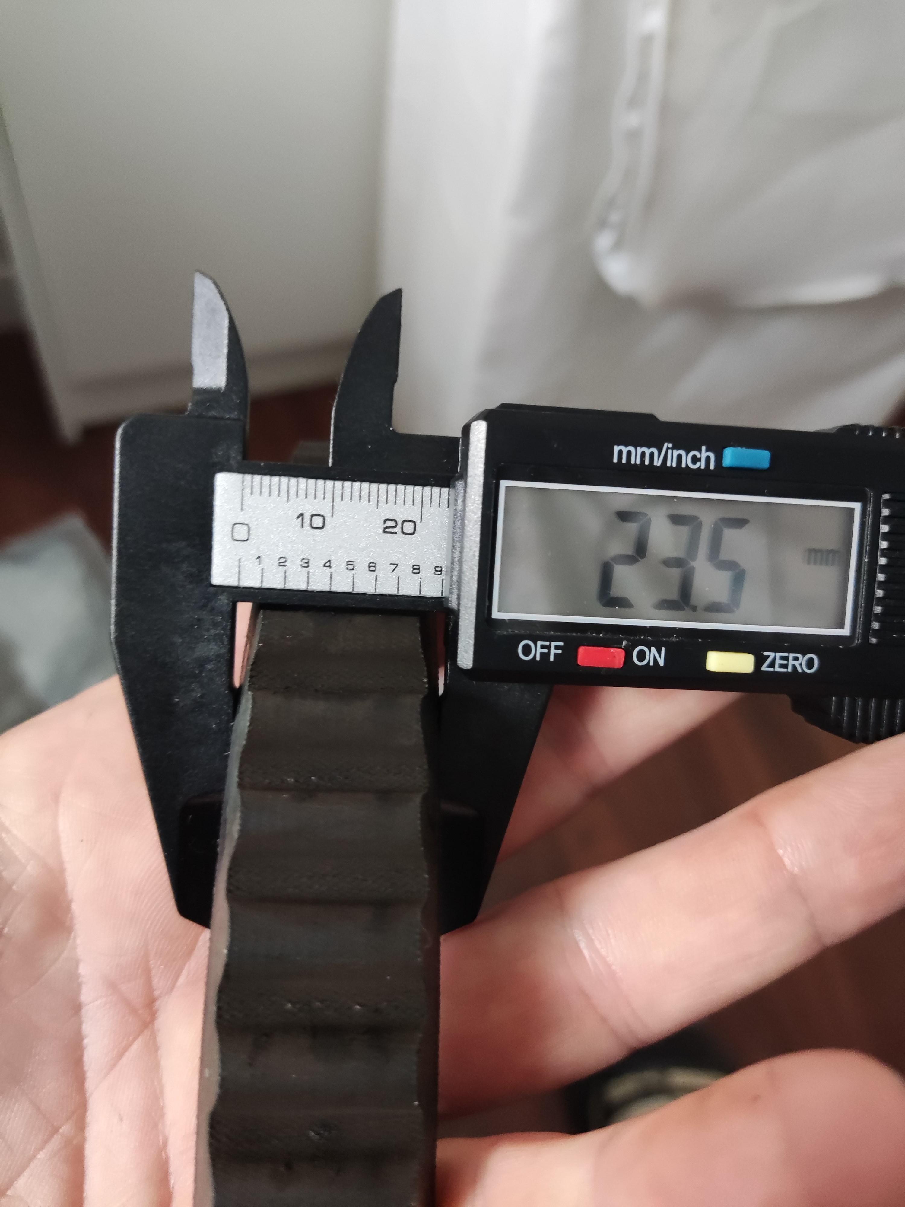

Tiritos Publicado 16 de Mayo del 2024 Autor Compartir Publicado 16 de Mayo del 2024 DeLa medida original de la correa 23100 LFG2E00 de Kymco es de1001 mm x 23,7mm y la referencia Mitsubishi es MI 179 36123501. La de la People 250 que te señalé antes como xciting250 es de 995mm x 24,1mm Como ves las medidas son muy parecidas, y se nota un pelín mejor el desarrollo con la de la people250. Saludos Enlace al comentario Compartir en otros sitios web More sharing options...
jaimesg10 Publicado 20 de Mayo del 2024 Compartir Publicado 20 de Mayo del 2024 En 16/5/2024 a las 13:50, Tiritos dijo: La correa que le va perfecta a tu moto es la siguiente: https://www.forokymco.es/redirect/?to=https://www.motorecambiosvferrer.es/correas/correa-mitsuboshi-36122111.html A continuación te diré las medidas de la tuya original, pero hazme caso y compra está que le va perfecta, aunque veas que es para la xciting250 antigua la explicación es que tú motor procede de ese otro de 250 modificado y la correa es la misma, solo que cuesta mucho más barata porque ese modelo está descatalogado. Saludos Y los rodillos cuales? Date cuenta que yo tengo la moto toda de fábrica ,con todo original y nunca se le a cambiado nada,pero no quiero estar cambiando variador y demás .solo quiero cambiar correa y rodillos q es lo que le toca dentro de poco,ya que la moto me va genial en todos los sentidos,autopista no hago caso nunca ,mis trayectos son casi todos en llano menos una cuesta de unos 2km al 60% de desnivel para ir a trabajar diario,el resto es llanear Enlace al comentario Compartir en otros sitios web More sharing options...
jaimesg10 Publicado 20 de Mayo del 2024 Compartir Publicado 20 de Mayo del 2024 En 16/5/2024 a las 14:03, Tiritos dijo: DeLa medida original de la correa 23100 LFG2E00 de Kymco es de1001 mm x 23,7mm y la referencia Mitsubishi es MI 179 36123501. La de la People 250 que te señalé antes como xciting250 es de 995mm x 24,1mm Como ves las medidas son muy parecidas, y se nota un pelín mejor el desarrollo con la de la people250. Saludos En desarrollo a que te refieres,velocidad? Yo no soy de velocidades lo más que suelo coger es 100-110 cuando cojo algún día pista ,pero casi nunca.el resto es llanear e ir a 80-90 y alguna cuesta con un desnivel del 60% que si que me gusta subirla bien,que no se quede atras Enlace al comentario Compartir en otros sitios web More sharing options...
Tiritos Publicado 21 de Mayo del 2024 Autor Compartir Publicado 21 de Mayo del 2024 Cuando digo que mejora un poco el desarrollo quiero decir que lo hace un poco más largo, lo cuál le va muy bien a tu moto porque de serie va muy revolucionada. En cuanto a los rodillos si no quieres modificar nada y estás contento con tu moto ponle la medida original que me pediste. MUY IMPORTANTE: Si sustituyes la correa hazle un rodaje de un depósito de gasolina sin darle a tope, así se adapta sin requemarse y la duración será mayor. Saludos Enlace al comentario Compartir en otros sitios web More sharing options...
jaimesg10 Publicado 21 de Mayo del 2024 Compartir Publicado 21 de Mayo del 2024 hace 14 minutos, Tiritos dijo: Cuando digo que mejora un poco el desarrollo quiero decir que lo hace un poco más largo, lo cuál le va muy bien a tu moto porque de serie va muy revolucionada. En cuanto a los rodillos si no quieres modificar nada y estás contento con tu moto ponle la medida original que me pediste. MUY IMPORTANTE: Si sustituyes la correa hazle un rodaje de un depósito de gasolina sin darle a tope, así se adapta sin requemarse y la duración será mayor. Saludos Ok,muchas gracias,optaré por ponerle la correa q me dijistes de la people 250 y los rodillos si no recuerdo mal los de serie son de 23x18-17. Espero q me vaya bien esa correa y con los rodillos de serie y con el variador y embrague todo de serie A Tiritos le gusta esto Enlace al comentario Compartir en otros sitios web More sharing options...

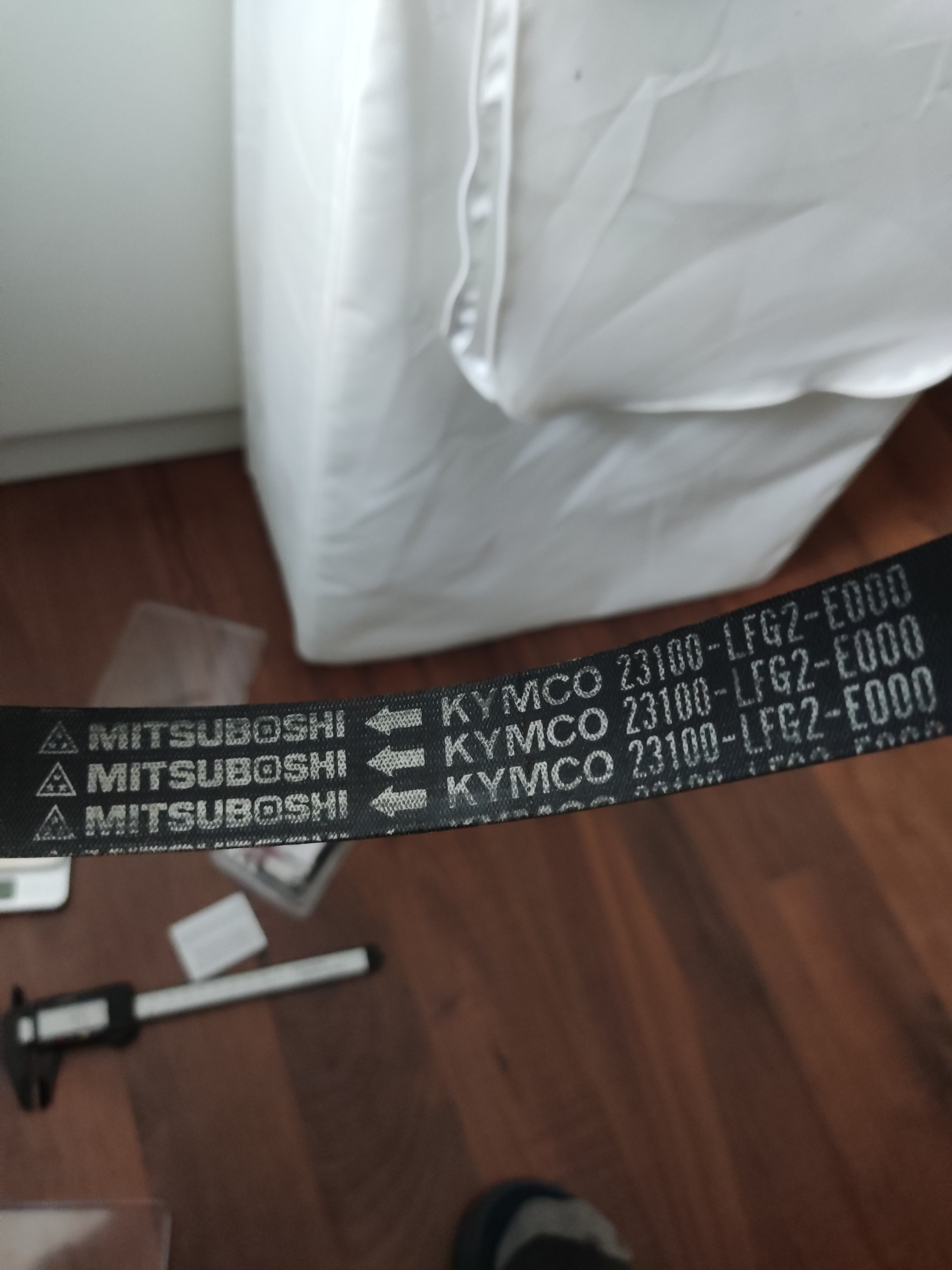

jaimesg10 Publicado 5 de Agosto del 2024 Compartir Publicado 5 de Agosto del 2024 En 14/11/2019 a las 7:09, Tiritos dijo: Hola de nuevo @SDCTen He comprobado la nomenclatura de la correa que lleva de origen tu moto y parece que hay una variante con la nomenclatura de Kymco y con la que lleva la tuya: La que lleva la tuya es: KYMCO-23100-LFG2- E000 La nomenclatura de Kymco: KYMCO-23100-LFG2-C00 Puedes comentarlo en el concesionario o taller, decirles que has puesto los rodillos Dr. Pulley y has visto que la correa da mucho salto y que no es la que corresponde a la nomenclatura de Kymco, que siempre te ha ido como patinando. Que exiges que te pongan el recambio original nuevo. Lo de los Pulley si tu no les dices que has puesto una medida especial ellos no se van a enterar, igual que los muelles, tu no comentes nada. Al final he puesto la referencia original en pdf. Un saludo EDITO: Te pueden decir que es compatible, pero no te pueden discutir que no es la pieza original de esta moto, y a ti te funciona mal, así que exige que te la cambien. New CVT Belt 23100-LFG2-E000 fit Models: Xciting 250/300 This parts also can fit other Modles, Please check your part with our picture to make sure. BELT DRIVE 23100-LFG2-C00 Búsqueda por referencia # KYMCO - Catálogo de Recambios Originales.pdf 225.59 kB · 16 descargas Según e podido averiguar ,en la casa oficial Kymco me dicen q la referencia que trae la GD 300 E5 es la 23100-LFG2-E000 Pero la que te vende en tu concesionario oficial es la 23100-LFG2-C00 ,pero que la medida es la misma,la diferencia de los últimos números, significa el lugar donde se fabrica,la correa,que lo importante es las primeras numeraciones es decir las 23100 q significa que se trata de una correa y la LFG2 que se trata de la medida,y como ya dije antes las E000 o las C00 significa de done viene o de donde se hizo esa correa y la medida es 1001x23'7 A Rogers, Tiritos, Mito y 1 otro les gusta esto Enlace al comentario Compartir en otros sitios web More sharing options...

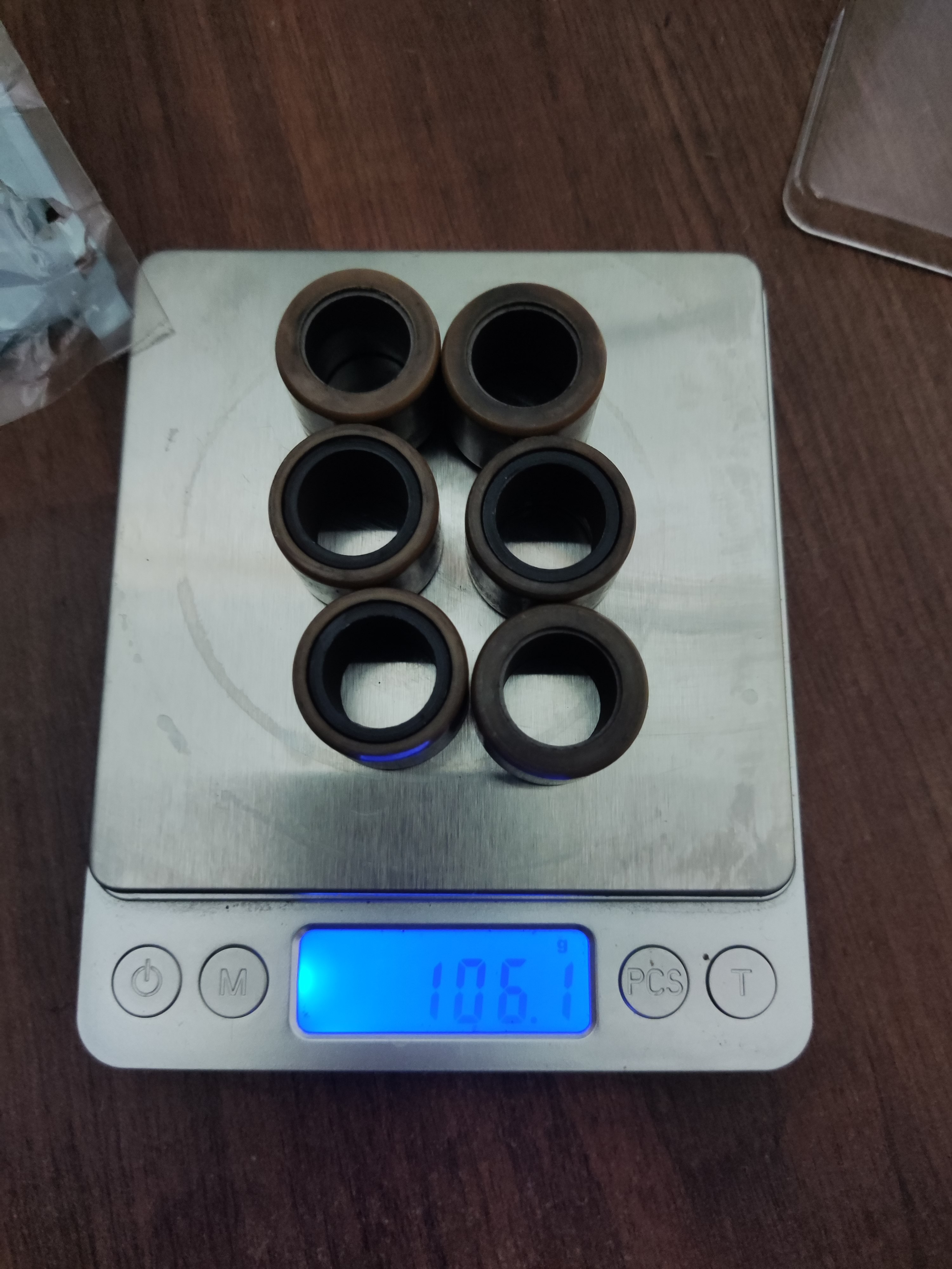

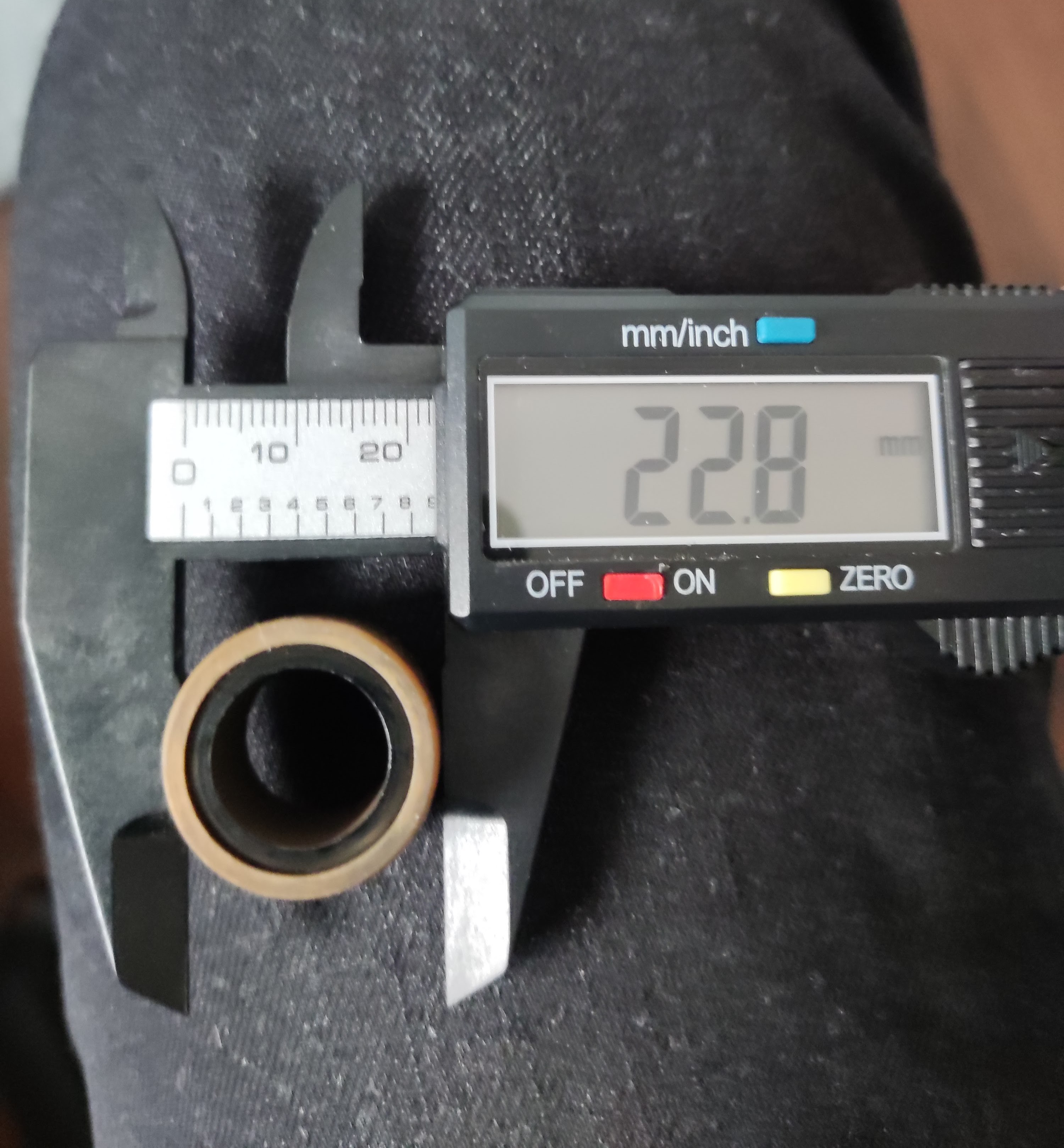

Moreta_74 Publicado 15 de Abril del 2025 Compartir Publicado 15 de Abril del 2025 (editado) Bueno chicos, ya están instalados los accesorios necesarios para poder alargar el desarrollo a nuestra Grand Dink 300. Después de haberme leído por lo menos tres veces este hilo y habiendo tomado nota de todas las modificaciones, os indico lo que le he instalado a mi Grand Dink: 1) Rodillos Tech Pulley 24x18x17grs 2) Correa XK Belt de Malossi 3) Muelles de embrague (pequeños) amarillos Malossi 4) Muelle de contraste amarillo Malossi Un par de cosas, el montaje me costó sobre los 65€, el mecánico me indicó que para sacar más chicha aún, debería poner un embrague Malossi y campana aligerada. El tiene en propiedad una SuperDink 300 y le saca (de marcador) casi los 160km/h... Al darme los materiales que llevaba montada mi Grand Dink, he sacado unas fotillos para indicaros que la correa estaba en condiciones para otros muchos Km, los rodillos igual, estaban en buen estado. Con respecto a estos últimos y tal como he mostrado en las imágenes, el peso total es de 106,1gr, que divido entre 6, daría unos 17,68 grs por rodillo, lo que no me cuadra eso que vengan de origen con 17,5gr. También llevaba montado unos muelles pequeños amarillos, he de decir que yo esta moto la compré de segunda mano y ha pasado una vida "complicada", con numerosas intervenciones en garantía y cambio de motor incluido, probablemente por gripaje. En fin, no doy más la chapa y ahora a disfrutar y sacar rendimiento al cambio. Agradecer especialmente a @Tiritos y los demás compañeros que han aportado todos estos cambios para que podamos disfrutar plenamente de nuestro scooter. Un saludo. Editado 15 de Abril del 2025 por Moreta_74 Enlace al comentario Compartir en otros sitios web More sharing options...
Alexmguty Publicado 15 de Abril del 2025 Compartir Publicado 15 de Abril del 2025 hace 2 horas, Moreta_74 dijo: Bueno chicos, ya están instalados los accesorios necesarios para poder alargar el desarrollo a nuestra Grand Dink 300. Después de haberme leído por lo menos tres veces este hilo y habiendo tomado nota de todas las modificaciones, os indico lo que le he instalado a mi Grand Dink: 1) Rodillos Tech Pulley 24x18x17grs 2) Correa XK Belt de Malossi 3) Rodillos de embrague (pequeños) amarillos Malossi 4) Muelle de contraste amarillo Malossi Un par de cosas, el montaje me costó sobre los 65€, el mecánico me indicó que para sacar más chicha aún, debería poner un embrague Malossi y campana aligerada. El tiene en propiedad una SuperDink 300 y le saca (de marcador) casi los 160km/h... Al darme los materiales que llevaba montada mi Grand Dink, he sacado unas fotillos para indicaros que la correa estaba en condiciones para otros muchos Km, los rodillos igual, estaban en buen estado. Con respecto a estos últimos y tal como he mostrado en las imágenes, el peso total es de 106,1gr, que divido entre 6, daría unos 17,68 grs por rodillo, lo que no me cuadra eso que vengan de origen con 17,5gr. También llevaba montado unos muelles pequeños amarillos, he de decir que yo esta moto la compré de segunda mano y ha pasado una vida "complicada", con numerosas intervenciones en garantía y cambio de motor incluido, probablemente por gripaje. En fin, no doy más la chapa y ahora a disfrutar y sacar rendimiento al cambio. Agradecer especialmente a @Tiritos y los demás compañeros que han aportado todos estos cambios para que podamos disfrutar plenamente de nuestro scooter. Un saludo. hola, yo he llegado a ver en el marcador los 155kmh en recta y he dejado de seguir acelerando, pero si es posible ver los 160. Ya que en mi caso pocas veces piso vias rapidas, raro es que la pase de 100. la configuracion que llevo ahoras es: variador j-costa, con balas de 17,5g semipolea malossi correa kymco people 250 muelle de contraste amarillo muelles pequeños rojos embrague/campana malossi bujia iridium filtro aire alto flujo lavable centralita de potencia rapid bike escape turbokit mi GD es del 2019 y ya tiene 108.000km ya no esta para darle caña. A Moreta_74 le gusta esto Enlace al comentario Compartir en otros sitios web More sharing options...

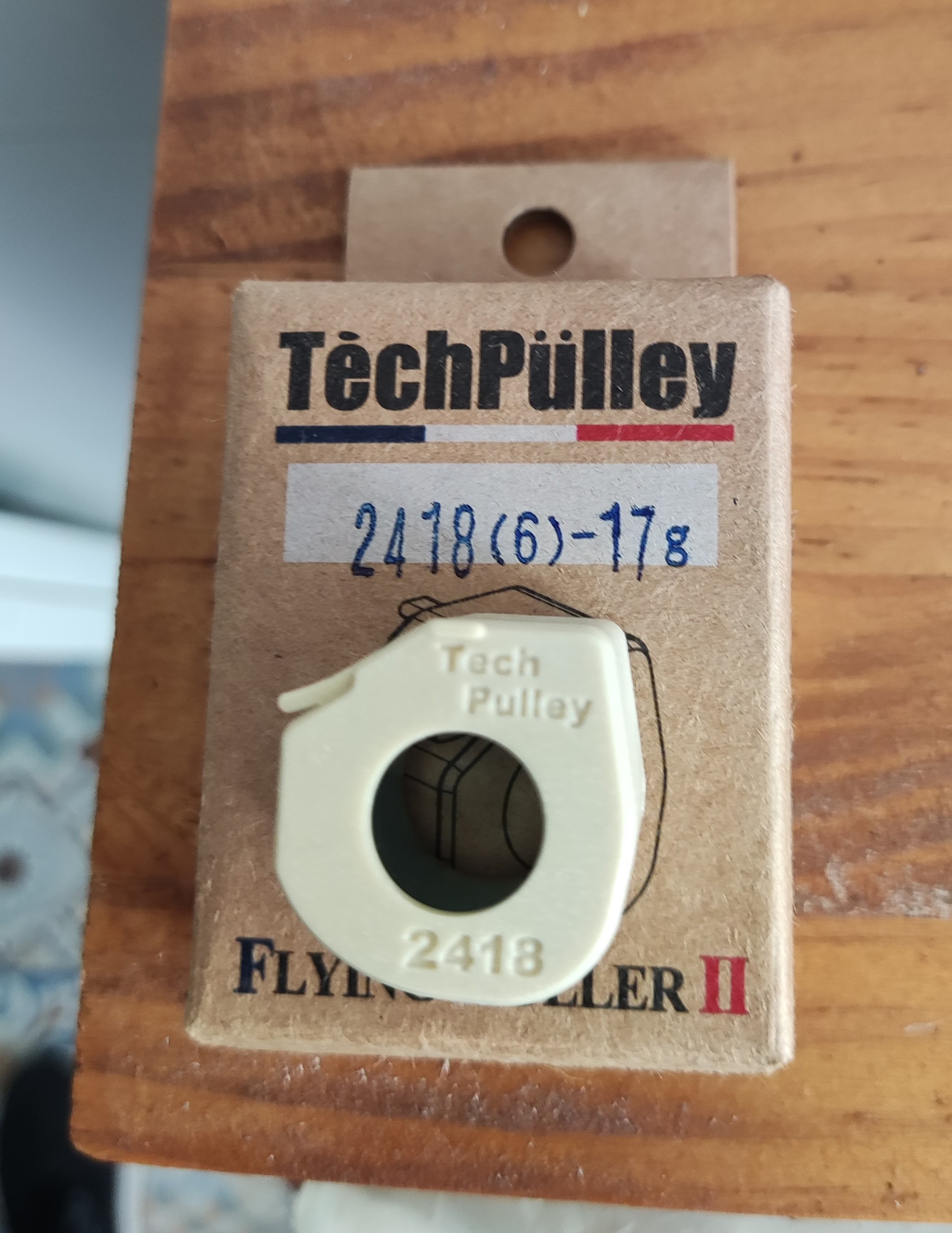

Taip Publicado 12 de Agosto del 2025 Compartir Publicado 12 de Agosto del 2025 (editado) Buenas a todos. Montados los Tech Pulley 24x18 17gr. y después de varios km, mi experiencia: Pros: -Mayor suavidad en general de 20-120km/h me imagino que se debe a forma y deslizamiento de los rodillos. -Menor régimen de giro a altas velocidades 500 rpm menos aprox. En llano y cuesta abajo, permite estirar más, menos consumo... Cons: -Muy mala aceleración y vibraciones desde 0-20km/h (peor que con los de serie) me imagino que por esto lo de montar muelle contraste Malossi. En algunos cedas o saliendo en cuesta arriba se pasa mal. ¿Es esta configuración mala? En absoluto, pero en mi caso concreto, no ha sido tan efectiva. Me explico, peso 120 km y mido 2 mts, además siempre voy con compañía y esto es lo que agrava lo de la aceleración desde parado. Hago mucha carretera y zona montañas. Por esto, en mi caso, no he encontrado el mismo resultado que puede tener alguien que pese menos, vaya solo y por autopistas mayormente. Oportunidades de mejora(en mi caso concreto). -Como voy ahora, pero montando muelle contraste más rígido( lo más barato y rápido) -Kit variador Malossi (130€) -Variador de serie y tech pulley 15 o 16 gr (otros 55€ aparte de los que ya he comprado) En fin, ya os iré contando. Un saludo Editado 18 de Agosto del 2025 por Taip A abhang le gusta esto Enlace al comentario Compartir en otros sitios web More sharing options...

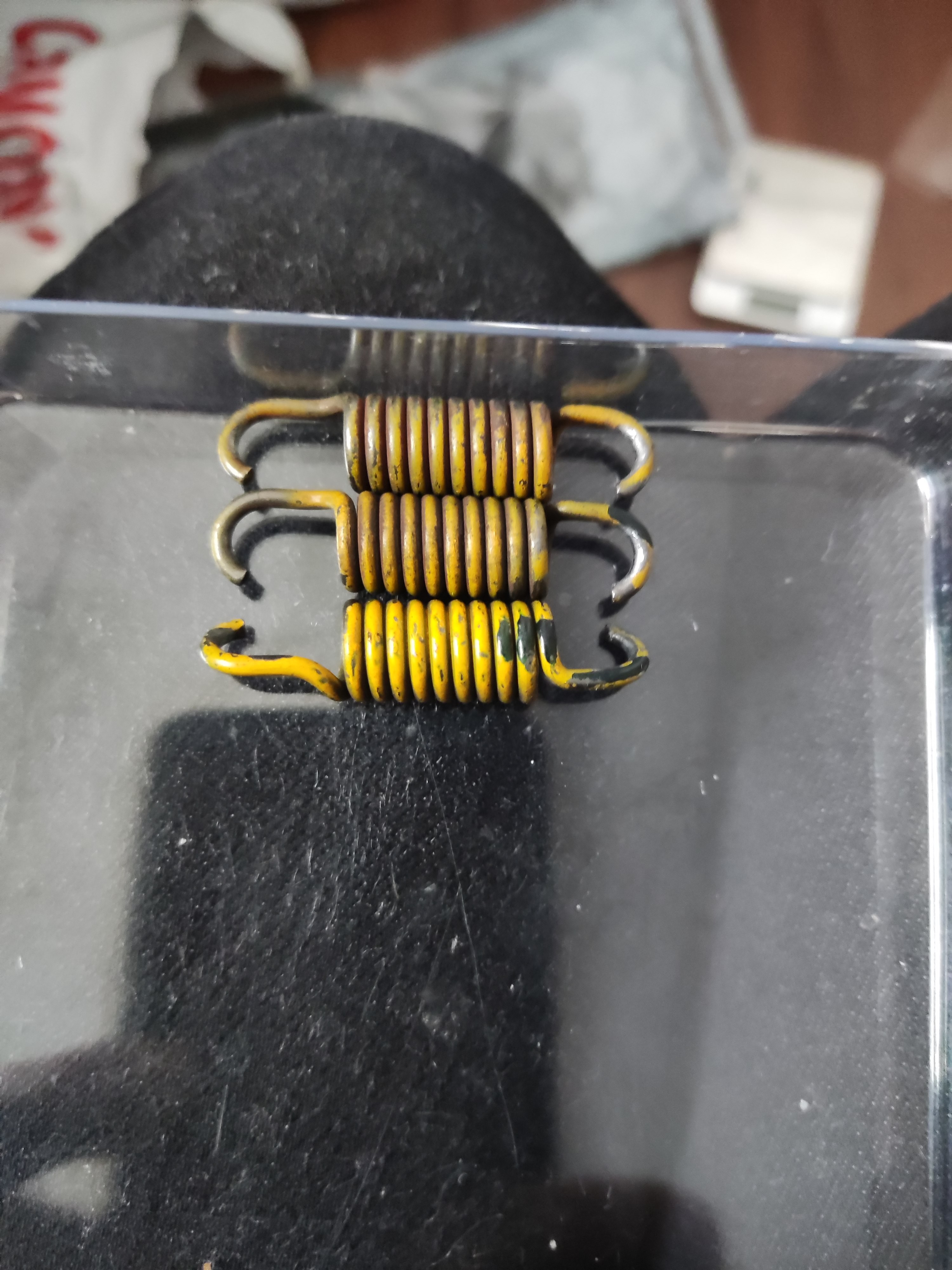

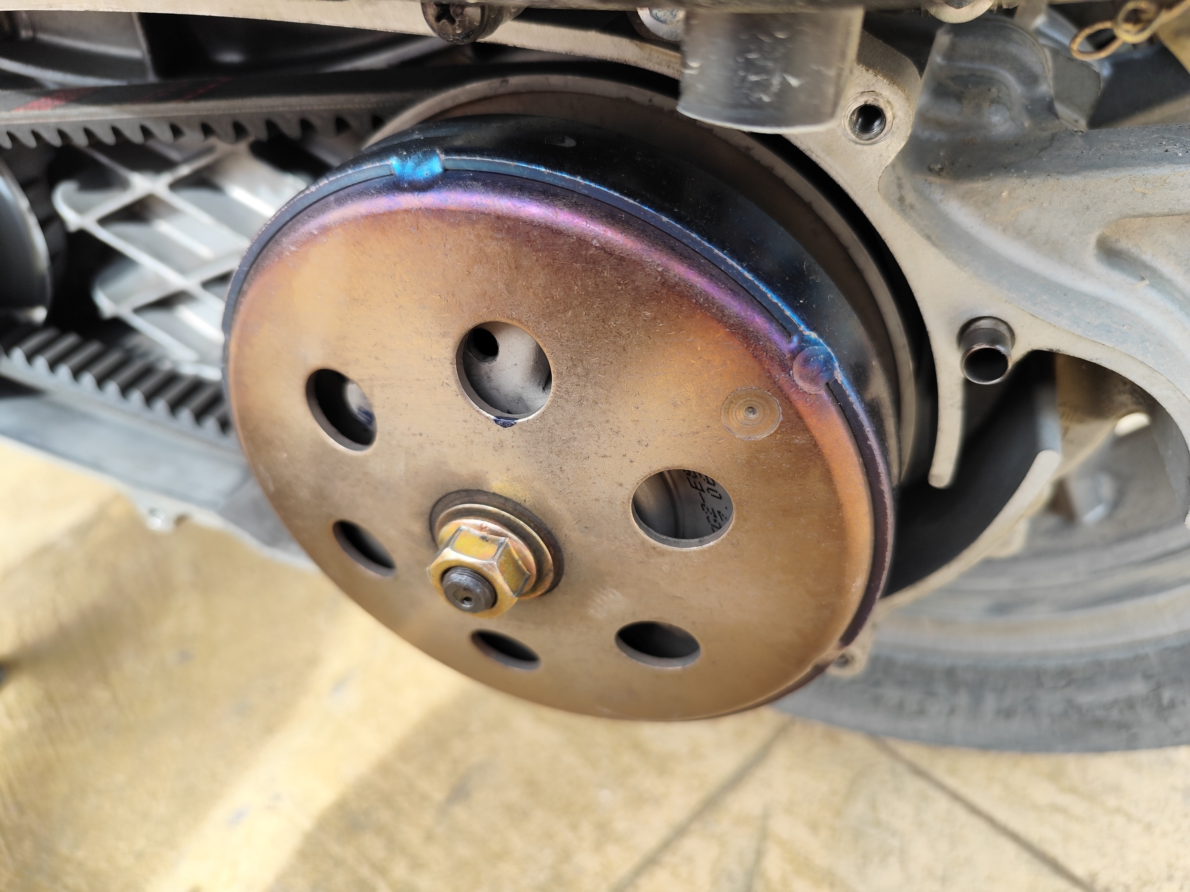

Taip Publicado 27 de Agosto del 2025 Compartir Publicado 27 de Agosto del 2025 (editado) Bueno, el hilo está bastante parado pero voy a aportar por si a alguien le sirve. He ido a montar muelle contraste y muelles zapatas amarillos de malossi y me he encontrado sorpresita que hace 500km, cuando monté los tech no estaba. La campana del embrague azul y las zapatas como espejos y en las últimas, me imagino que por el sobreesfuerzo que ha hecho el embrague. Al final me he cansado y he montado todo de serie, que en mi caso/uso es como mejor me va. No me gasto ni un céntimo más. Por cierto, si alguien de Barcelona quiere los rodillos tech Pulley 24x18 17gr, lo hablamos. Un saludo. Editado 27 de Agosto del 2025 por Taip Enlace al comentario Compartir en otros sitios web More sharing options...
