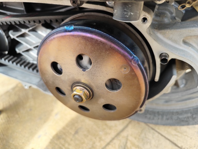

  3. Bueno, el hilo está bastante parado pero voy a aportar por si a alguien le sirve. He ido a montar muelle contraste y muelles zapatas amarillos de malossi y me he encontrado sorpresita que hace 500km, cuando monté los tech no estaba. La campana del embrague azul y las zapatas como espejos y en las últimas, me imagino que por el sobreesfuerzo que ha hecho el embrague. Al final me he cansado y he montado todo de serie, que en mi caso/uso es como mejor me va. No me gasto ni un céntimo más. Por cierto, si alguien de Barcelona quiere los rodillos tech Pulley 24x18 17gr, lo hablamos. Un saludo.

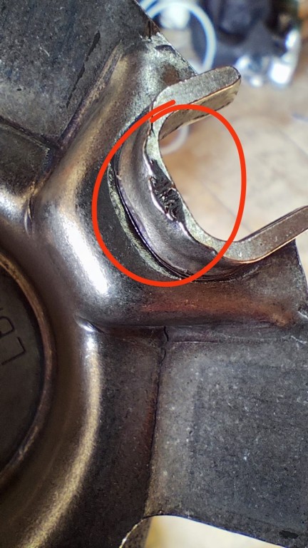

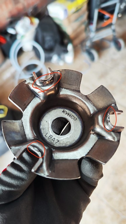

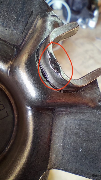

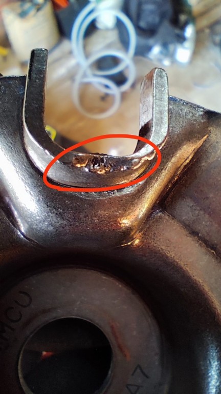

  6. Solo se me ocurre que ya venía la pieza así de fábrica, tiene 4500km, no encuentro marcas en la zona donde supuestamente han golpeado, tampoco hay virutas de metal. Los plásticos se hubiesen dañado y estaban impolutos. No le doy más vueltas.
  7. Hola a todos. Limpiando el cvt, me he encontrado esta pieza, la tapa que evita que salgan los rodillos(perdonad que no se el nombre técnico) golpeados por la parte donde lleva las guías de plástico. La moto no tiene ni 5000km, no sé si sabéis porque ha podido ser, si un defecto de fábrica, de montaje o a saber, sobretodo me preocupa el efecto negativo que puede tener. Gracias.
