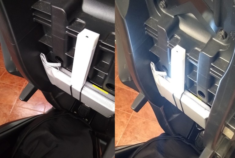

Muy bien... allí adonde pienses que puede golpear o rozar puedes meterle cinta ancha adhesiva de esa de espuma acolchada.

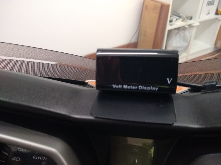

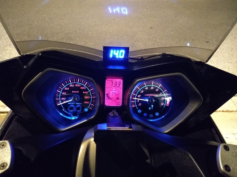

Pues en carga completa 13,2V es un voltaje un pelín elevado pero no hasta el punto de considerarse como una sobretensión que provoque una falla a accionar el contacto y que las agujas hagan el barrido a toda castaña... aparte del voltaje en vacío (sin consumo) convendría que también miraras la tensión que te da con el contacto accionado... y ya puestos, sobre la aparición del testigo de avería una vez arrancada para saber que valor proporciona el sistema de carga (regulador y estator) tanto al ralentí como subida de rpm. -

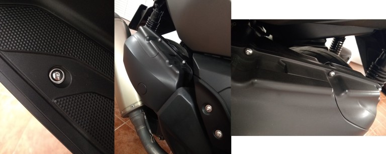

Pues te toca ir desmontando algo de esas zonas para revisar que está todo en orden... p. ej. empezar por la cúpula+carcasa de debajo; si está bien seguir con el carenado del manillar.

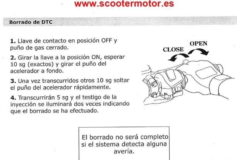

Es muy posible que el error se te haya quedado en la memoria... dependiendo del modelo de SuperDink que tengas se puede hacer un reseteo para eliminar dicho fallo. Si es una Euro 3 hay varios hilos que mencionan como hacerlo... se puede hacer con el "cable rosa". Este cable está al lado de la batería junto con la toma donde se conecta la máquina de diagnosis... Si mal no recuerdo el procedimiento para resetear era con la llave de contacto abierta se puentea la punta del cable con un punto del chasis (negativo) durante 10 segundos. Otra manera es esta:
