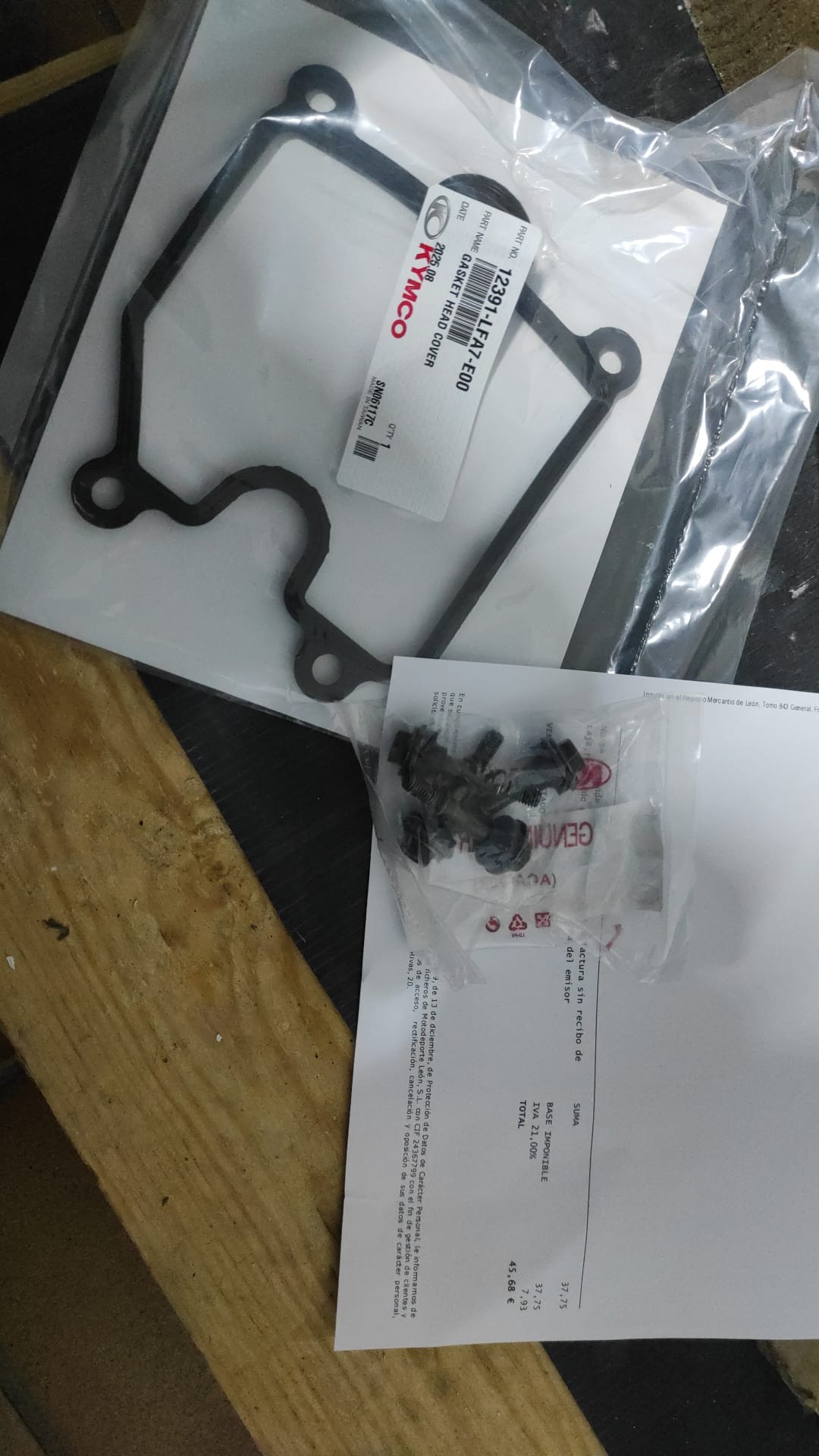

  3. Bueno ya pedí y recibí los recambios de junta y tornillos. Una vez colocado todo, no veo fuga aparente. Observaré tras recorrer unos kilometros a ver. El tronicto de tornillo, lo pude sacar muy facil, porque como no hacia presión ninguna, con la ayuda de un destornillador y paciencia salió solo. Espero que con esto me dure otros 60000km. jej.
