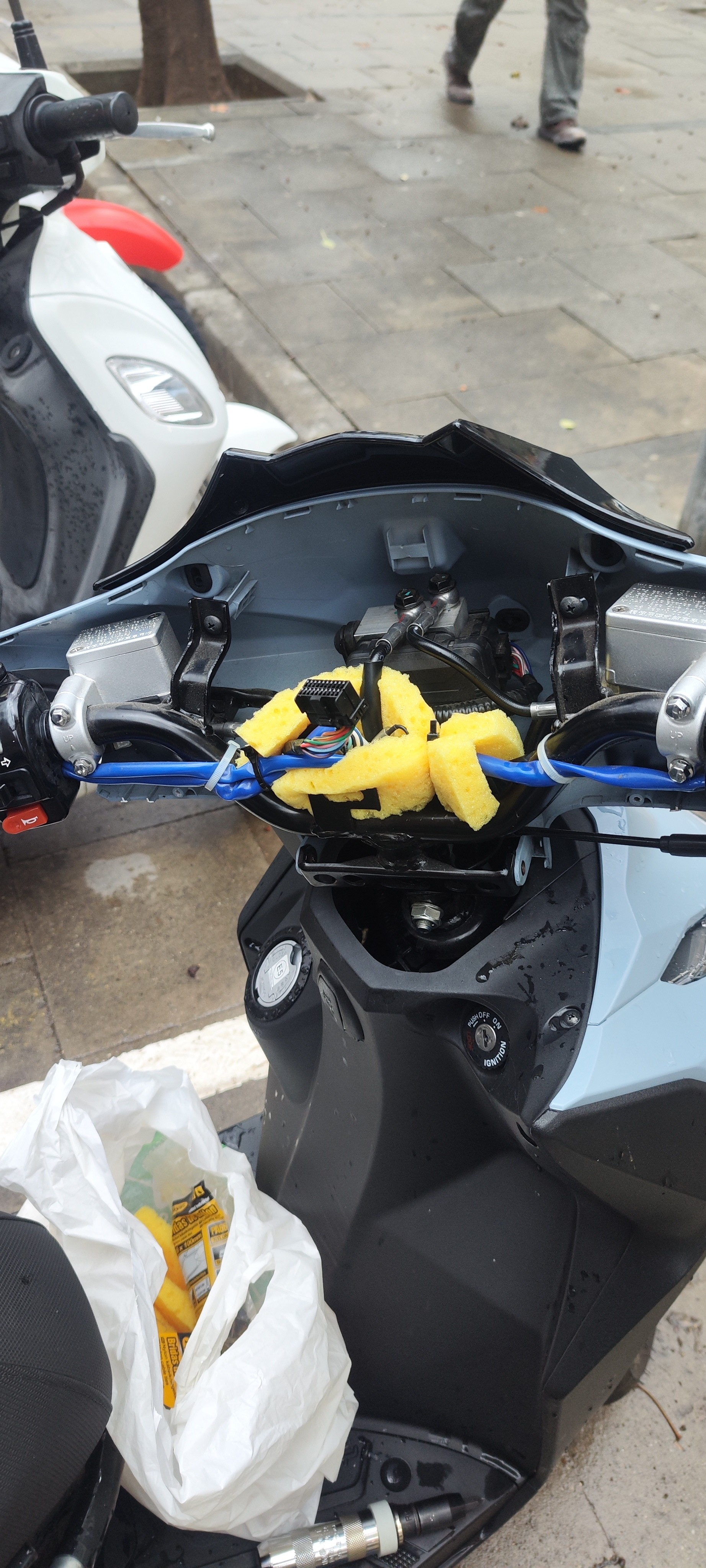

  9. Al final volví a desmontarlo todo y descubrí que principalmente el grillo venía de la cúpula de color negro, así que compré una esponja de la ducha en los chinos y unas bridas y recubrí de esponja todo lo susceptible a "ruiditos" . El resultado es la eliminación al 100% de cualquier grillo que tenía antes.

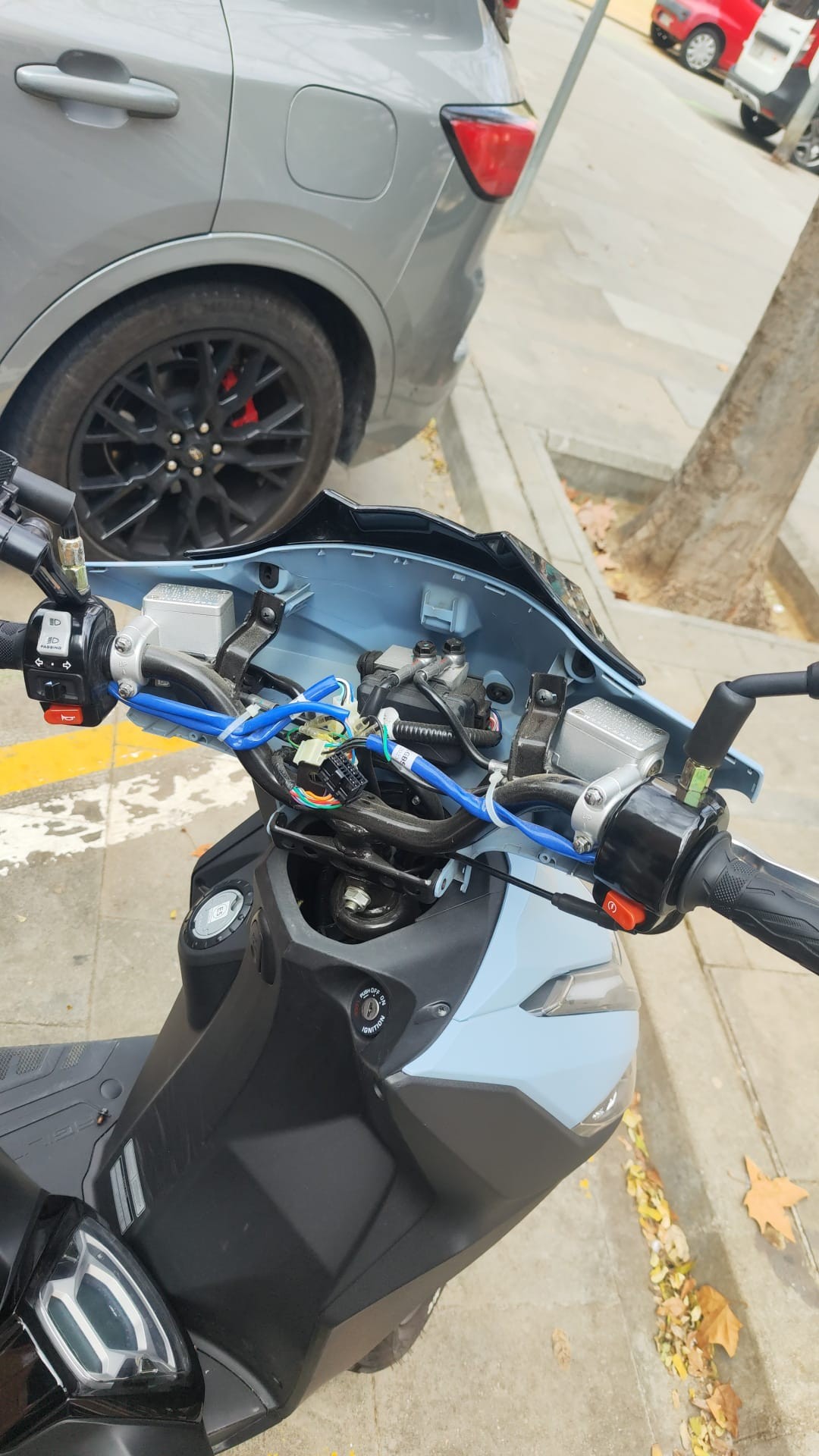

  10. Al final me lié a desmontar el manillar, bastante sencillo por cierto, la vibración viene de los cables que no están bien puestos, los he puesto lo mejor posible y diría que he reducido el grillo en un 50%,creo que la solución es proteger los cables con algún tipo de aislante acolchado para evitar que vibren y hagan ruido.

  12. Hice la comprobación y está todo buen, el grillito ese viene de la zona manillar-cupula y solo lo hace al decelerar, es una vibración, yo creo que hay algún tornillo flojo.
