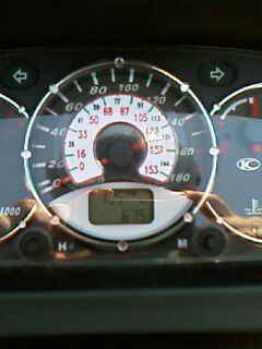

TitoKyco Publicado 9 de Agosto del 2011 Compartir Publicado 9 de Agosto del 2011 He llevado la moto al taller (Revisión de los 1.000Kms.) y les he comentado lo del desvio en el cuenta kilómetros(entorno a un 15%). Y me han dicho que no se puede hacer nada. Que pasa en todas las SD's y que es así. No se pero... no me ha convencido, que opinais? Enlace al comentario Compartir en otros sitios web More sharing options...
Administradores fededb Publicado 9 de Agosto del 2011 Administradores Compartir Publicado 9 de Agosto del 2011 Me lo creo y ahi si que no pueden hacer nada en el taller. Pues la mia cuando marca 180 va aproximadamente a 158 de gps, es un defecto que no han solucionado en las SD aunque yo me pensaba que si, pues en las Xciting como las mias se ha hablado largo y tendido del tema, pero en las SD nunca han dicho nada que recuerdo. Y eso no tiene por que variar de una con ABS a otra sin el, vamos digo yo. Política de esta marca y de otras. te hace mas ilusion ver tu moto a 150 cuando en realidad vas a poco mas de 130, este modelo que me pasaron es adecuado para la Xciting 500 de carburación, en la de inyeccion como la mía no es tan preciso, pero hasta velocidades legales si te puedes fiar de él y es una solución para no ir todo el día con el GPS montado. Mi agradecimiento al compañero del Xciting club que me lo paso y me mandó unas copias en un sobre, ya plastificadas y listas para su uso. Ahora al menos se que no ve van a multar por confiarme o no voy a ir mucho mas lento por seguir las instrucciones del velocímetro. Enlace al comentario Compartir en otros sitios web More sharing options...
Invitado Maferto Publicado 9 de Agosto del 2011 Compartir Publicado 9 de Agosto del 2011 Me lo creo y ahi si que no pueden hacer nada en el taller. Pues la mia cuando marca 180 va aproximadamente a 158 de gps, es un defecto que no han solucionado en las SD aunque yo me pensaba que si, pues en las Xciting como las mias se ha hablado largo y tendido del tema, pero en las SD nunca han dicho nada que recuerdo.Y eso no tiene por que variar de una con ABS a otra sin el, vamos digo yo. Política de esta marca y de otras. te hace mas ilusion ver tu moto a 150 [attachment=1877]Velocimetropuestoenelcuadro.jpg[/attachment] Tu crees que con el GPS se sabra exacto la velocidad o el desfase que lleve?, yo se que mi coche respecto al tomtom, siempre marca 3 kms/h de mas, lo he `probado con varios navegadores, y es lo mismo. Mi coche lleva el cuadro digital, no se si eso sera mas exacto que el analogico Enlace al comentario Compartir en otros sitios web More sharing options...
TitoKyco Publicado 9 de Agosto del 2011 Compartir Publicado 9 de Agosto del 2011 Si, pero yo me refería básicamente al cuenta kilómetros. En mi caso concreto hago una distancia de 11Kms. y me marca 13!! Es mucha diferencia. El velocímetro ya me parece más normal. Todos los vehículos tienen un margen de error, pero... en el cuenta kilómetros nunca lo habia visto. Y en este caso es un desvio superior al 15%!!! Una burrada!!! Y el problema, es que en el taller no me dán soluciones. Enlace al comentario Compartir en otros sitios web More sharing options...
Invitado Maferto Publicado 9 de Agosto del 2011 Compartir Publicado 9 de Agosto del 2011 Si, pero yo me refería básicamente al cuenta kilómetros. En mi caso concreto hago una distancia de 11Kms. y me marca 13!! Es mucha diferencia. El velocímetro ya me parece más normal. Todos los vehículos tienen un margen de error, pero... en el cuenta kilómetros nunca lo habia visto. Y en este caso es un desvio superior al 15%!!! Una burrada!!! Y el problema, es que en el taller no me dán soluciones. Pues nada mensaje a los de Kymco, a ver que pasa o si te dan alguna solucion, pero no al taller, si no al fabricante. No se si sabreis que las Yamaha x-max cuando llegan a los 99999 kms, hay que cambiar el cuadro porque ya no sigue contando...Eso si que de guzgado de guardia, seguro que ellos no piensan que podrian durar tanto esas motos, pero resulta que un chaval si que le hice los 10.000 kms jeje Enlace al comentario Compartir en otros sitios web More sharing options...
Administradores fededb Publicado 9 de Agosto del 2011 Administradores Compartir Publicado 9 de Agosto del 2011 Me lo creo y ahi si que no pueden hacer nada en el taller. Pues la mia cuando marca 180 va aproximadamente a 158 de gps, es un defecto que no han solucionado en las SD aunque yo me pensaba que si, pues en las Xciting como las mias se ha hablado largo y tendido del tema, pero en las SD nunca han dicho nada que recuerdo.Y eso no tiene por que variar de una con ABS a otra sin el, vamos digo yo. Política de esta marca y de otras. te hace mas ilusion ver tu moto a 150 Tu crees que con el GPS se sabra exacto la velocidad o el desfase que lleve?, yo se que mi coche respecto al tomtom, siempre marca 3 kms/h de mas, lo he `probado con varios navegadores, y es lo mismo. Mi coche lleva el cuadro digital, no se si eso sera mas exacto que el analogico Pues yo creo que el gps a una velocidad mantenida es la herramienta mas fiable que tenemos los usuarios normales. Sinceramente con buena cobertura de satélites, y a velocidad mantenida, me fio mucho mas de un GPS que de un velocimetro, pues todos fallan en mayor o menor medida. Cosa que no entiendo, pero es así. Enlace al comentario Compartir en otros sitios web More sharing options...
Administradores fededb Publicado 9 de Agosto del 2011 Administradores Compartir Publicado 9 de Agosto del 2011 Si, pero yo me refería básicamente al cuenta kilómetros. En mi caso concreto hago una distancia de 11Kms. y me marca 13!! Es mucha diferencia. El velocímetro ya me parece más normal. Todos los vehículos tienen un margen de error, pero... en el cuenta kilómetros nunca lo habia visto. Y en este caso es un desvio superior al 15%!!! Una burrada!!! Y el problema, es que en el taller no me dán soluciones.pues yo pienso que si la velocidad marca de mas, el velocimetro, te indicará que has recorrido mas kms. Lo mismo he dicho una burrada, pero me da que es así. Ahora con que aparato de medición has comprobado esa diferencia???, Si bien me fio mas de los velocímetros de los coches, tampoco se a ciencia cierta su exactitud. Enlace al comentario Compartir en otros sitios web More sharing options...
Mito Publicado 9 de Agosto del 2011 Compartir Publicado 9 de Agosto del 2011 Yo he comprobado que el GPS tambien miente... tiene un pequeño error de retorno de la señal. Mi coche a 120 de marcador el Gps marca 118, bien. Si a 120 recorro 1 kilómetro en 30 segundos exactos entonces no voy a 118 si no a 120. Y ademas el cuenta kilómetros va exacto con las señales de la autovia que marcan el kilómetro. Osea que es cierto que los velocímetros mienten, pero no tanto como pensaba yo. A 122 la yager va a 114 segun el gps, voy a hacerle la prueba del kilómetro a ver cuanto es el error. saludos http://portalvasco.com/blog/?p=480 Enlace al comentario Compartir en otros sitios web More sharing options...
Administradores fededb Publicado 9 de Agosto del 2011 Administradores Compartir Publicado 9 de Agosto del 2011 Ya nos contaras................ Enlace al comentario Compartir en otros sitios web More sharing options...
Invitado Maferto Publicado 9 de Agosto del 2011 Compartir Publicado 9 de Agosto del 2011 Ya nos contaras................ Vale, a ver que el resultado de esa prueba, pero pienso como tu, el GPS es mas fiable. Enlace al comentario Compartir en otros sitios web More sharing options...
Administradores fededb Publicado 9 de Agosto del 2011 Administradores Compartir Publicado 9 de Agosto del 2011 Cito parte del texto del tu enlace "La velocidad del velocimetro en general tiende a ser erronea y marcar de mas aunque no tiene porque ser asi ya que yo he visto coches que tienen una velocidad de velocimetro muy exacta. Por contra la velocidad del GPS presume de ser exacta pero hay que tener cuidado con un detalle y es que tenemos la velocidad exacta pero con un retraso de un segundo despues, es decir, que si estamos acelerando sin ser de golpe hay que tener claro que la velocidad medida por GPS que vemos es correcta pero siempre medida con un retraso de un segundo que es lo que tarda el sistema en medirnos la velocidad" Por eso me referia a la fiabilidad del GPS a velocidad mantenida no acelerando y frenando. yo cuando lo he probado lo he hecho yendo a una velocidad mantenida el maximo de tiempo posible. En fin ya nos contaras los resultados de tus pruebas. Enlace al comentario Compartir en otros sitios web More sharing options...
Mito Publicado 9 de Agosto del 2011 Compartir Publicado 9 de Agosto del 2011 Ya nos contaras................ Vale, a ver que el resultado de esa prueba, pero pienso como tu, el GPS es mas fiable. Sí, el GPS es más fiable que el marcador de cualquier moto o coche, pero me refiero que el gps tampoco es exacto del todo, tiene un margen de error. Yo la velocidad la medi constante a 120 durante 1 minuto. saludos Enlace al comentario Compartir en otros sitios web More sharing options...
Invitado Maferto Publicado 9 de Agosto del 2011 Compartir Publicado 9 de Agosto del 2011 Ya nos contaras................ Vale, a ver que el resultado de esa prueba, pero pienso como tu, el GPS es mas fiable. Sí, el GPS es más fiable que el marcador de cualquier moto o coche, pero me refiero que el gps tampoco es exacto del todo, tiene un margen de error. Yo la velocidad la medi constante a 120 durante 1 minuto. saludos Esto me interesa, estare atento a tu analisis.. Gracias Mito Enlace al comentario Compartir en otros sitios web More sharing options...
