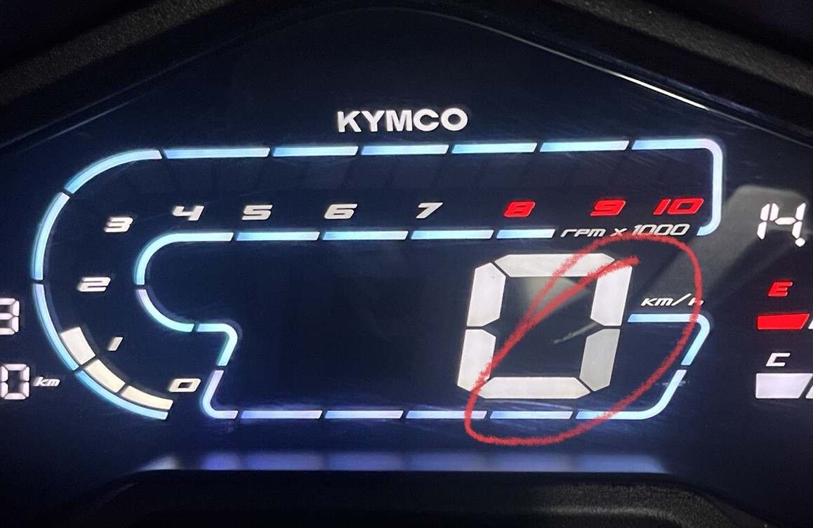

tepegoleche Publicado 13 Enero Compartir Publicado 13 Enero (editado) Pues hoy después de darle un manguerazo para quitar la mugre del otro día que llovió me he dado cuenta que un segmento del velocímetro tiene menos intensidad que el resto. Voy a obsérvalo, porque el cuadro sube y baja de intensidad automáticamente. También he notado alguna vez al dar el contacto que tiembla la luz del cuentarrevoluciones, pero se estabiliza en cuanto arranca. Lo comentaré cuando la lleve a la revisión de los 1000 y os cuento. Editado 13 Enero por tepegoleche Enlace al comentario Compartir en otros sitios web More sharing options...
Belisario Publicado 13 Enero Compartir Publicado 13 Enero hace 52 minutos, tepegoleche dijo: Pues hoy después de darle un manguerazo para quitar la mugre del otro día que llovió me he dado cuenta que un segmento del velocímetro tiene menos intensidad que el resto. Voy a obsérvalo, porque el cuadro sube y baja de intensidad automáticamente. También he notado alguna vez al dar el contacto que tiembla la luz del cuentarrevoluciones, pero se estabiliza en cuanto arranca. Lo comentaré cuando la lleve a la revisión de los 1000 y os cuento. A mí me pasa lo mismo y en el mismo segmento. Es una 350 con 4000 km. Lo dije a los 1000 en la revisión, y no ha ido a más. Lo del temblor (parpadeo) también me pasaba, no para hasta que no llega al entorno de los 12v sin arrancar. Al arrancar se le pasa. Me he dado cuenta que si al dejar la moto por la noche bloqueo el manillar cuando por la mañana le doy al contacto apenas parpadea. Ya nos cuentas Enlace al comentario Compartir en otros sitios web More sharing options...
Rogers Publicado 13 Enero Compartir Publicado 13 Enero hace 1 hora, tepegoleche dijo: Pues hoy después de darle un manguerazo para quitar la mugre del otro día que llovió me he dado cuenta que un segmento del velocímetro tiene menos intensidad que el resto. Voy a obsérvalo, porque el cuadro sube y baja de intensidad automáticamente. También he notado alguna vez al dar el contacto que tiembla la luz del cuentarrevoluciones, pero se estabiliza en cuanto arranca. Lo comentaré cuando la lleve a la revisión de los 1000 y os cuento. hace 1 hora, Belisario dijo: A mí me pasa lo mismo y en el mismo segmento. Es una 350 con 4000 km. Lo dije a los 1000 en la revisión, y no ha ido a más. Lo del temblor (parpadeo) también me pasaba, no para hasta que no llega al entorno de los 12v sin arrancar. Al arrancar se le pasa. Me he dado cuenta que si al dejar la moto por la noche bloqueo el manillar cuando por la mañana le doy al contacto apenas parpadea. Ya nos cuentas En el cuadro LCD de la DTX está claro que no ha atinado muy bien Kymco, al menos en las primeras remesas del modelo. Pues chic@s... a tirar de garantía sin ninguna compasión. Enlace al comentario Compartir en otros sitios web More sharing options...
