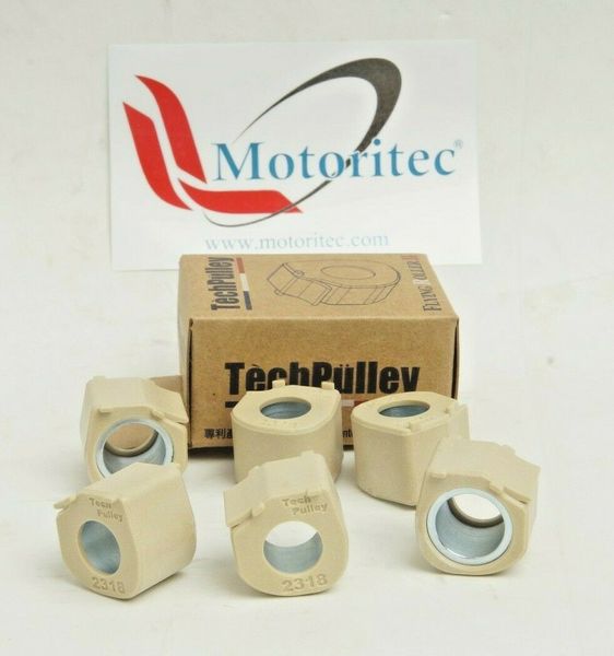

Hola he comprado los rodillos Tech Pulley 23X18 16Gr para mi Yamaha Tricity 300 (que son los mismos que llevan las Xmax 300 del 2017 al 2020) estos:
https://drpulley.shopnix.de/TechPulley-FR-sliding-rolls-Dr-Pulley-SR/Size-23x18mm-6x/TechPulley-Flying-roll-FR2318/6-16::1255.html?language=en
Tengo una duda imagino que son los Tech pulley flying roll II (aunque no lo especifica), la duda viene a que he visto que unos llevan dos patillas(los que he comprado yo segun la foto) para que no se giren y otros llevan cuatro y no se que diferencia hay. Si uno es que son la version II y los otros no o depende de para que scooter sean. De todas formas ya los tengo pedidos veremos cuando lleguen.

Hola @Pedraku
Ambos rodillos que presentas son Techpulley Flying roller II  La diferencia de las patillas puede ser una evolución o una copia con diferencias  para poder patentarla,
lo cierto es que los de 4 patillas los distribuye Motoritec que está en Taiwan, los que tu has pedido se distribuyen en Alemania y son marca Pulley.
Si has cogido los del link que presentas son los originales y seguro que van bien
Los Flying roller I eran otros que estaban abiertos y tenían el núcleo intercambiable con distintos pesos, creo que ya no se encuentran al haber evolucionado a la segunda versión, igual que los Dr. Pulley, al final desaparecerán.

Hola @Tiritos, exacto he comprado los del enlace que puse de la pagina Alemana, entonces he comprado los originales, bien, mi duda era esa que como veia que unos tienen cuatro patillas no sabia el porque pero veo que he elegido bien. Bueno el enlace de la pagina lo cogi de este foro y veo que hablan muy bien de ellos a ver cuando los monte, ya tengo ganas ya. Un saludo.

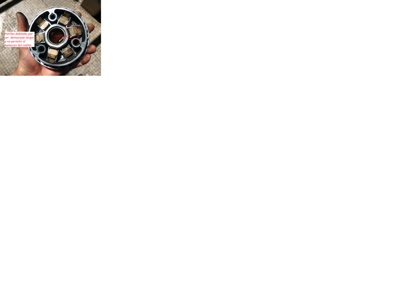

Básicamente la función de las patillas es que el roller no se gire a medida que suben o bajan por la rampa. Sin ellas, el roller suele girarse cambando completamente el comportamiento de la moto.
En mi caso, las pestañas se partieron haciendo que el desarrollo de la moto fuese a saltos. Una basura tomando en cuenta que tenían menos de 200 Kms y Pulley ni se molestó en asumir que fue un fallo de ellos. Solo me dijeron que era algo que podía ocurrir, pero ni se molestaron en mandar otros en compensación después de haberme dejado 40€.
A las finales opté por cambiar el variador y ha sido abismalmente para mejor.

Te pongo enlace a una imagen que subí en su día al foro. Así es como estaban los rollers cuando desarmé el variador:
Decir que cuando monté los rollers la primera vez, lavé el variador puesto que estaba cargado de polvo que produce la correa con el desgaste. Cuando lo vi así la primera vez, volví a lavar el variador, y corté las pestañas de todos los rollers para igualarlos. El invento no me duró más de 10 Kms. que se giraron nuevamente. Le mandé esta  misma foto y el fabricante solo dijo que es algo excepcional pero que puede ocurrir. Y hasta ahí llegó la comunicación, por lo que publiqué un post en el foro que tienen ellos en la web a ver si así reaccionaban, pero hasta el sol de hoy  nadie ha contestado.
Menuda decepción la verdad. Y ya te digo, los rollers de la foto no llegan a los 200 Kms. como mucho, igual hasta tienen mucho menos. Y error de montaje no es porque con las pestañas solo tienes una forma de montarlos, no hay más.
Por eso cambié el variador directamente, porque me dí cuenta que este tipo de roller poco haría. Realmente el aumento de rendimiento te lo da todo el conjunto de variador.
En tu caso puede ser que la moto vaya a mejor, pero también te digo que esto puede pasar y que haz de tener asumido que es algo que puede ocurrir y que no esperes que el fabricante vaya a ofrecerte una respuesta porque en mi caso por lo menos, no fue así. Es una compra a fondo perdido.

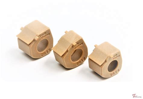

Esos rodillos no son los Techpulley FR, fíjate en las patillas y en la forma, son diferentes, te la dieron con queso amigo, por eso te fallaron, hay mucha imitación, tanto que no les importa grabarles las mismas siglas.
El compañero @Pedraku ha puesto en este mismo hilo 2 tipos diferentes, y solo uno es el bueno, ahora con los tuyos hay 3  tipos con las patillas diferentes.
image.thumb.png.6f649dba154b39a0d97ef5b5289aaa78.pngimage.png.1d8305cf48eba3126f326817ad98b049.pngimage.png.7dd499ebe0534da44e85805d0c2d1a4e.png
Estos últimos son los buenos

Te dieron coba macho! esos no son los TechPulley FR II... ¿Estas seguro que compraste eso al distribuidor en oficial en Alemania?... Además aprecio demasiada holgura entre los rodillos y las paredes se las rampas del variador (como si no fueran la medida adecuada)
Ya me extrañaba a mi.
Hace 4 minutos , Rogers dijo:
Te dieron coba macho! esos no son los TechPulley FR II, es que ni siquiera se parecen... ¿Estas seguro que compraste eso al distribuidor en oficial en Alemania?... Ya me extrañaba a mi.
De todas maneras si los tienes todavía, podías mirar por curiosidad si tienen el diámetro y la anchura adecuados, porque te pudieron haber enviado algunos de medida distinta, tienen que tener 18mm de diámetro y 14 mm de anchura.
Lo de las patillas ignoro si han hecho varios modelos distintos para depende el tipo de variador, pero lo que se ve claro es que en tu variador esas patillas no permitían el balanceo del rodillo que tiene que hacer para que su trabajo sea correcto.

Si tienes razon esos rodillos son diferentes las patillas no son ni parecidas, yo los he comprado aqui en la pagina alemana estos son los que he comprado yo:
Ahora ya no se ni cuales son los verdaderos o los buenos, esa creo que es la pagina del distribuidor oficial si no me equivoco. Ya digo que todas las opiniones y recomendaciones que me han dado de estos rodillos ha sido positiva, y ademas una persona que lleva mucho en el mundillo de las motos y lo tengo por una persona que sabe de lo que habla y es de fiar me los recomendo sin pensarlo. Creo qu eesta semana si no pasa nada me llegan ya pondre una foto de ellos cuando los tenga y si por lo que sea me dan problemas quitados y fuera.

Si, esa es la página oficial que yo he recomendado muchas veces, verás como te van a ir bien.
