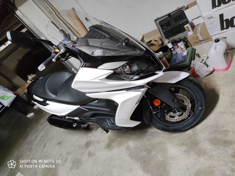

Perdona por meterme en el tema! Yo mañana recibo mi superdink nueva tengo muchísimas ganas ya! Quiero hacerle el rodaje correctamente i bastantes kilómetros pero luego tengo pensado cambiar los rodillos i la correa conservando variador original como e leído por el foro  para ganar algo de velocidad i respuesta, según aveis comentado seria rodillos dr pulley 12,5gr i correa bando 36243761, esa sería la configuración ideal no?
Gracias!
Te felicito por tu adquisición. Hazle un buen rodaje para que se vaya soltando y ajustado todo como es debido y así sacarle todo el potencial a ese motor 125 cc que te va a sorprender en un futuro. En cuanto a lo de como se comportará en carretera, ya sabes, es una 125 cc y E4 que anda mas justita de CV´S que la E3, mas adelante cuando ya tengas hecho el rodaje y pasada la garantía, si quieres sacarle algo mas de "jugo" al motor, te recomiendo que le vayas cambiando algunos componentes de la transmisión, en el foro hay mucha info al respecto, te recomiendo que antes de preguntar te leas los post que hablan de este tema que te aclararan muchas de tus preguntas y dudas, un saludo.
Si algo tengo mirado por aqui en algún post sobre rodillos i correa para mejorar un pelín en rendimiento! Jeje lo dicho no espero mucho en carretera con ir a 100-110 i que vaya fina en marcha tengo más que suficiente pensad que vengo de una sym jet  euro 4 con 11 caballos i en carretera a duras cogia los 100 i  me temblaba hasta las pestañas de la vibración de la moto a esa velocidad
En 1/9/2020 en 8:09 , Daniel87 dijo:
No hace falta que te diga que el salto que as dado es abismal, ademas que Super Dink esta mas pensada para carretera y autopista, aunque eso no quiera decir que también se defienda muy bien por ciudad.
En 2/9/2020 en 15:25 , Daniel87 dijo:
Si la verdad esque en ciudad va muy bien! Por ahora es el único lado por donde a ido es por la ciudad, estoy con el rodaje i quiero hacerlo bien!
Un buen rodaje es muy importante en una moto nueva, si lo haces bien conseguirás que el motor se vaya ajustando correctamente y conseguirás el máximo de CV´S que da el motor, en un futuro tanto la moto como tu lo agradecereís.
Hombre aún tratándose de una 125cc la ciudad no es el mejor terreno para realizar el 100% del rodaje... si puedes paséala de tanto en tanto por alguna vía rápida, cinturón, ronda, etc... para con cierta periodicidad y por pocos segundos subirla de rpm. Y ya sabes: suavidad en arrancadas y frenadas para que todo se vaya asentando bien.
Si? Me comentó el mecanico que tranquilo máximo 7000rpm i suave hasta los 500-600 kilómetros i a partir de hay que le fuera dando de tanto en tanto un poco más de vueltas  que la pusiera de tanto en tanto a 100k/h hasta los 1600 kilómetros i llevarla a los 1000 kilómetros para revisarla que todo estuviera bien!
