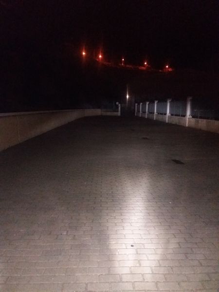

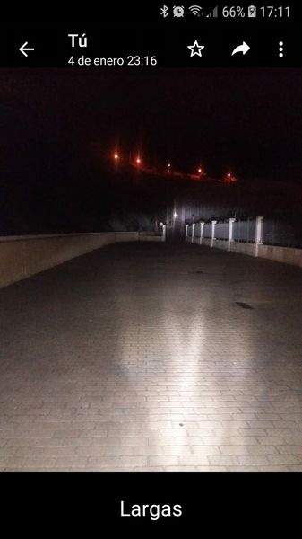

Luis Alfredo Publicado 4 de Enero del 2020 Compartir Publicado 4 de Enero del 2020 Buenas, hoy he graduado las mías y es impresionante como alumbran. Es muy fácil graduarlas, si giras el tornillo en sentido de las agujas del reloj, subes la altura ( llegan más lejos alumbrado ) foto con la luz de cruce, y circulando por carretera y autovía no deslumbran a los demás conductores Enlace al comentario Compartir en otros sitios web More sharing options...

ugena44 Publicado 10 de Enero del 2020 Compartir Publicado 10 de Enero del 2020 En 4/1/2020 en 23:59 , Luis Alfredo dijo: Buenas, hoy he graduado las mías y es impresionante como alumbran. Es muy fácil graduarlas, si giras el tornillo en sentido de las agujas del reloj, subes la altura ( llegan más lejos alumbrado ) foto con la luz de cruce, y circulando por carretera y autovía no deslumbran a los demás conductores has probado a poner las largas a ver donde alumbran? Enlace al comentario Compartir en otros sitios web More sharing options...
Luis Alfredo Publicado 10 de Enero del 2020 Compartir Publicado 10 de Enero del 2020 Hace 32 minutos , ugena44 dijo: has probado a poner las largas a ver donde alumbran? Enlace al comentario Compartir en otros sitios web More sharing options...
