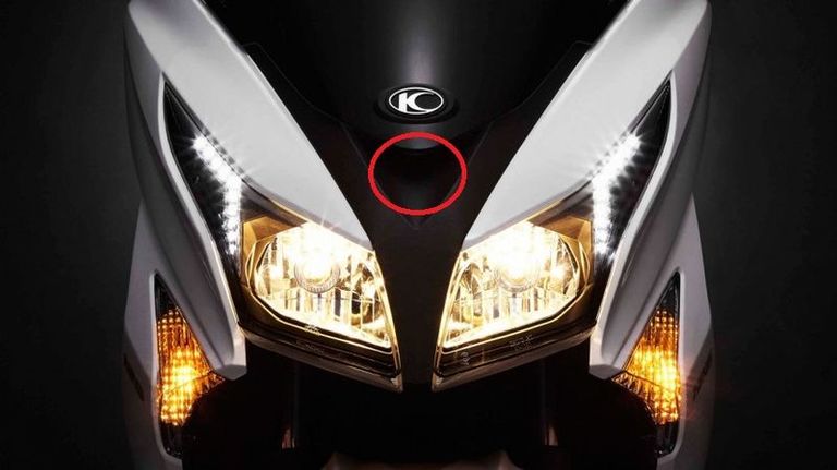

SDCTen Publicado 1 de Junio del 2019 Compartir Publicado 1 de Junio del 2019 En 4/5/2019 en 13:56 , alakram dijo: Hasta que no compruebe si el ángulo es el adecuado, he considerado no atornillar ni hacer boquetes visibles. Con la cinta doble cara y la presión del plástico superior, se queda bastante fijada. Ya os contaré cuando termine de instalar la trasera. Hola @alakram Qué tipo de cámara has comprado? Estoy pensando en poner una ya que en ciudad hay bastantes accidentes y por cubrirme las espaldas, si tienes una grabación pues te puede ahorrar algún disgusto. Sé que se va del tema del hilo, pero por saberlo. La tapa donde colocas la cámara delantera es justo la que está debajo de las bombillas. Imagino has debido desmontar la paste inferior i trasera de la rueda delantera. Si has logrado sacar sólo esa parte sin desmontar medio frontal, estaría bien saber cómo para los que queramos acceder de forma más cómoda a las bombillas. Yo llevo colocadas las LED pero cuando tenga que pasar ITV tendré que volver a colocar las originales, desmontando medio frontal, pero si sólo sacando esa parte se accediera a las bombillas, sería estupendo. Un saludo! Enlace al comentario Compartir en otros sitios web More sharing options...
alakram Publicado 2 de Junio del 2019 Compartir Publicado 2 de Junio del 2019 Hace 8 horas, SDCTen dijo: Hola @alakram Qué tipo de cámara has comprado? Estoy pensando en poner una ya que en ciudad hay bastantes accidentes y por cubrirme las espaldas, si tienes una grabación pues te puede ahorrar algún disgusto. Sé que se va del tema del hilo, pero por saberlo. La tapa donde colocas la cámara delantera es justo la que está debajo de las bombillas. Imagino has debido desmontar la paste inferior i trasera de la rueda delantera. Si has logrado sacar sólo esa parte sin desmontar medio frontal, estaría bien saber cómo para los que queramos acceder de forma más cómoda a las bombillas. Yo llevo colocadas las LED pero cuando tenga que pasar ITV tendré que volver a colocar las originales, desmontando medio frontal, pero si sólo sacando esa parte se accediera a las bombillas, sería estupendo. Un saludo! Buenas, pues hice fotos a todo el proceso, pero aún no he terminado de montar la trasera ni el modulo. Estoy en la fase final de la oposición y no puedo perder tiempo. A medidos de julio retomaré el tema y pondré la alarma, la cámara, etc. Abriré un nuevo hilo con cantidad de fotos y algún enlace al youtube para que veas como queda. La compré por Aliexpress, bastante económica, tiene dos cámaras, (https://es.aliexpress.com/item/Motocicleta-conducci-n-locomotora-grabadora-frontal-y-trasera-doble-lente-doble-grabaci-n-oculta-grabadora-de/32971678976.html?spm=a2g0s.9042311.0.0.274263c03J2dvi) Hay modelos con la pantalla más grande (eso me daba igual, porque no voy a ir viéndolo mientras conduzco), las hay con ángulo de 170 para la delantera y 140 para la trasera, en fin, que hay muchos modelos, pero no quería arriesgarme a gastarme 50€ y que no se viera bien. La calidad de esta es bastante decente y con una tarjeta de 32 Gb hay para casi 3 horas de grabación. Un adelanto, la posición de la cámara está bien porque es bastante discreta, pero la voy a cambiar, pues se ve perfectamente la matrícula de los coches, pero no la cara de los conductores ni los peatones que cruzan sin mirar. Creo que la voy a poner en la parte inferior de la cúpula, parecida a como la ponen en la AK550. Enlace al comentario Compartir en otros sitios web More sharing options...
