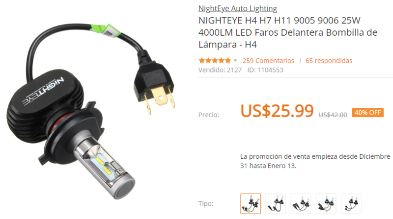

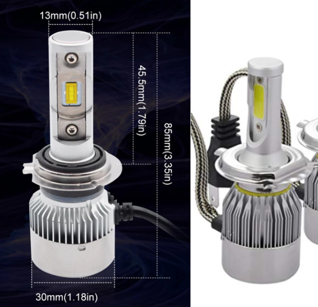

Tiritos Publicado 8 de Enero del 2019 Compartir Publicado 8 de Enero del 2019 Hola @SDCTen. Si vas a poner lámparas led, yo te aconsejaría que no llevaran ventilador, que fueran con disipador estático, pero si no las encuentras, entre las 2 que tienes para elegir, sin duda la que lleva la chapita para no deslumbrar. la posición te la dan las 3 patillas del casquillo, aunque después de colocada la lámpara, sin quitar el muelle del casquillo, se pueden extraer a 1/4 de vuelta. Saludos A SDCTen le gusta esto Enlace al comentario Compartir en otros sitios web More sharing options...

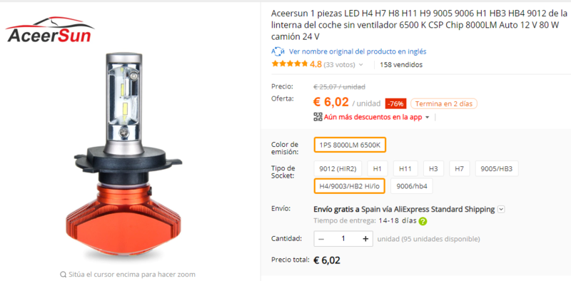

alakram Publicado 8 de Enero del 2019 Compartir Publicado 8 de Enero del 2019 En 06/01/2019 en 2:14 , SDCTen dijo: Las primeras de 20€ puedes ir girando la bombilla para ajustar el alumbrado... La verdad es que creo que son casi idénticas, la diferencia de 3€ se basa en el beneficio del vendedor. Lo importante a mi parecer es: - Que sean blancas, (y no azuladas) para no dar tanto el cante. - Que el soporte se pueda quitar porque en caso de nuestra moto se agradece, intentar ponerle el alambre de sujeción con la bombilla entera es todo un desafío. Lo de girar la bombilla supongo que es sólo para ajustarla a su soporte, el alumbrado depende la forma que tenga el deflector, que en este caso, como no es para bombillas led, puede que deslumbre. En tal caso, abría que ajustarla para que esté un poco más baja y no llegue a la altura de los conductores que vienen de frente. No se si en este hilo o en otro leí que a partir de no se que año, ya no se podrán utilizar bombillas halógenas. Creo que la solución que nos darán será cambiar el foco (probablemente a coste del usuario) adaptado para bombillas led u otro modelo. Creo que este modelo ya viene con los focos para leds. A SDCTen le gusta esto Enlace al comentario Compartir en otros sitios web More sharing options...

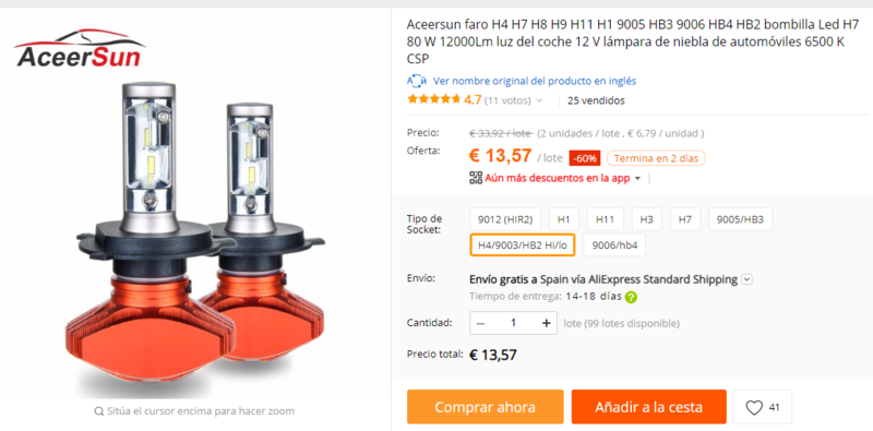

SDCTen Publicado 9 de Enero del 2019 Compartir Publicado 9 de Enero del 2019 (editado) Hola de nuevo! Hace 19 horas, Tiritos dijo: Hola @SDCTen. Si vas a poner lámparas led, yo te aconsejaría que no llevaran ventilador, que fueran con disipador estático, pero si no las encuentras, entre las 2 que tienes para elegir, sin duda la que lleva la chapita para no deslumbrar. la posición te la dan las 3 patillas del casquillo, aunque después de colocada la lámpara, sin quitar el muelle del casquillo, se pueden extraer a 1/4 de vuelta. Saludos Visto lo visto, intentaré buscar con la chapita y supongo que lo del ventilador lo comentas porque es un elemento más que tanto puede fallar como empezar a hacer ruido. Los ventiladores tan pequeños, en electrónica, con el tiempo empiezan a fallar (dejan de girar por suciedad, cogen holgura) y empiezan a hacer ruido. Imagino que será por eso que es preferible uno con disipador sin ventilador. Las que he visto hasta ahora, son de este tipo: Y no sé qué resultado pueden dar.. Las anteriores, con ventilador, al parecer casi todas se pueden girar para ajustar el haz de luz.. Aunque no sé si en estas motos la altura se puede ajustar como se hace en los coches, regulando el foco con un tornillo.. Al parecer, en esta foto que menciona @alakram (que pertenece a la GD125 que supongo será en este aspecto idéntica a la GD300) en la esquina superior izquierda, parece que sí está ese ajuste.. Hace 19 horas, alakram dijo: La verdad es que creo que son casi idénticas, la diferencia de 3€ se basa en el beneficio del vendedor. Lo importante a mi parecer es: - Que sean blancas, (y no azuladas) para no dar tanto el cante. - Que el soporte se pueda quitar porque en caso de nuestra moto se agradece, intentar ponerle el alambre de sujeción con la bombilla entera es todo un desafío. Sobre la tonalidad, según he encontrado navegando, supongo que deberán ser de 6000k, ya que no sé si las de 6500k empiezan a ser azuladas.. Viendo lo complicado que es cambiarlas, por el desmontaje y espacio para manipular, que se quite el soporte sería lo ideal, aunque depende de la forma que tenga cada H4 LED. Hace 19 horas, alakram dijo: Lo de girar la bombilla supongo que es sólo para ajustarla a su soporte, el alumbrado depende la forma que tenga el deflector, que en este caso, como no es para bombillas led, puede que deslumbre. En tal caso, abría que ajustarla para que esté un poco más baja y no llegue a la altura de los conductores que vienen de frente. Hoy tuve que pasar ITV al coche y tenía una H7 mal montada, o sea, en lugar de filamentos hacia arriba, los tenia hacia abajo (o al revés, no recuerdo) y eso que lleva posición el casquillo. Al parecer alumbraba un poco más baja. Al salir, me puse delante de una pared y efectivamente se veía más baja, le di la vuelta y listo. Con esto quiero decir, que la posición de la bombilla, a parte del deflector, puede importar mucho, por eso el mirar de coger alguna LED con chapita y que se pueda girar sobre su soporte, para ajustarla. Es lo que pienso que habría que mirar. Las otras LED que he puesto, las que NO llevan ventilador, alguna tienen led en todo el alrededor de la propia bombilla, por lo que no sé si deslumbrarán o no.. @alakram tuviste que ajustar algo cuando las cambiaste? Hace 19 horas, alakram dijo: No se si en este hilo o en otro leí que a partir de no se que año, ya no se podrán utilizar bombillas halógenas. Creo que la solución que nos darán será cambiar el foco (probablemente a coste del usuario) adaptado para bombillas led u otro modelo. Creo que este modelo ya viene con los focos para leds. También he leído cosas sobre eso, pero creo se refieren a lo doméstico, no para automoción, o eso entendí.. De todas formas, creo que los focos de la GD no están preparados para llevar led, pero no tengo ni idea cómo saberlo.. Y si realmente hay focos para este modelo que pudiéramos cambiar (cosa que dudo los saquen) a saber el precio y si merece la pena. Sobre lo del alambre, supongo que si pudiera desmontar el foco sin mucho esfuerzo sería lo mejor para poder manipularlo, aunque eso conlleva a sacar todo el frontal tal y como lo hizo @tatines1992 en su día para la GD125: En las fotos de @jcorrales se ve que sólo sacó la parte superior: Así que cuando tenga claro cuales comprar, y cómo desmontar la parte superior, me pondré a ello y haré las fotos que pueda para que se sepa cómo desmontar la GD. Hace 18 horas, Tiritos dijo: El deflector hay muchos faros que no lo llevan, si el vuestro lo lleva entonces perfecto, pero si por las dudas se elige la lámpara que lleva la pletina deflectora, se va más a lo seguro. Saludos Lo malo es que las H4 sin ventilador, no veo con esa forma.. y no sé si arriesgarme y pedir las que llevan deflector y ventilador. Estas: Aunque tienen mucho "cul*" y no sé si cogerán dentro.. Comparando las que envió enlace @alakram con las que encontré con la chapita: Pese que en la foto de la bombilla física parece tener más cul* que en la del enlace. @alakram siento insistir en esta pregunta: - Tuviste que ajustar algo una vez montada? Altura, girar bombilla, etc.. - Al dar contacto, se oyen los ventiladores de la bombilla? - Has notado mucha diferencia entre las cortas y las largas. Si no aconsejáis lo contrario ( @Tiritos , @alakram u otro forero que quiera opinar) creo que me decantaré por pedir las de la chapita. Muchas gracias a todos! Y siento el tostón de respuesta.. Un saludo! Editado 9 de Enero del 2019 por SDCTen Corregir error. Enlace al comentario Compartir en otros sitios web More sharing options...

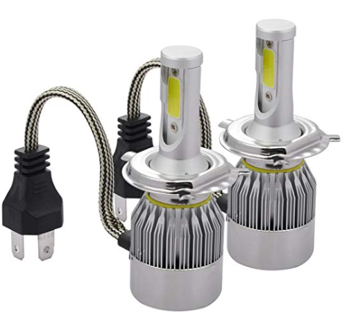

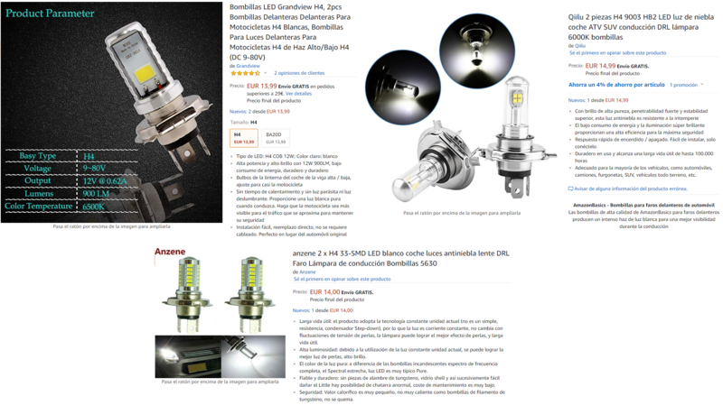

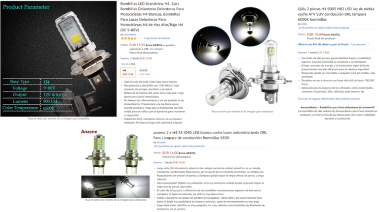

Tiritos Publicado 9 de Enero del 2019 Compartir Publicado 9 de Enero del 2019 Hola compañeros. @SDCTen, creo que te estás haciendo un lío con tanta información. Si quieres poner leds, una cosa muy importante que se está obviando es la potencia lumínica, en algunas lámparas que pones como candidatas he observado que son de 900 Lumens, con eso no ves un pimiento. Las que dan más potencia, que son las que debes elegir, están alrededor de 4000/4500 lumens por lámpara. El color de esas lámparas está sobre los 6000K(que es luz blanca, para nada es azul). Si son H4, (sirven para cortas o largas) deben de llevar la posición adecuada para su montaje no hay que girar nada, y tienen que ser como las halógenas en el sentido de que un haz alumbra hacia arriba y otro haz hacia abajo. Lo de las chapitas que has visto en el foro (yo fui su autor) era porque mi faro no estaba preparado para largas y cortas y deslumbraban. Lo que pasa con estas lámparas chinas que las quieren aprovechar para todo, y llevan un anillo para acoplar en casquillos H4 y otro para acoplar en casquillos H7, por eso giran 1/4 de vuelta en los casquillos, pero han de quedar en la posición adecuada. Aquí te paso un ejemplo sin ventilador. Un saludo nighteye h4 h7 h11 9005 9006 25w 4000lm led faros delantera bombilla de lámpara Venta - Banggood.com_Shopping España.html A SDCTen le gusta esto Enlace al comentario Compartir en otros sitios web More sharing options...

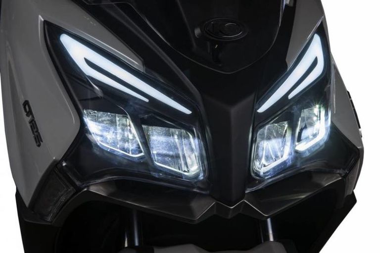

Tiritos Publicado 9 de Enero del 2019 Compartir Publicado 9 de Enero del 2019 En 8/1/2019 en 8:10 , alakram dijo: Esos no son los faros de la Grand Dink verdad? La Grand Dink lleva solo 2 lámparas no 4. Un saludo Enlace al comentario Compartir en otros sitios web More sharing options...

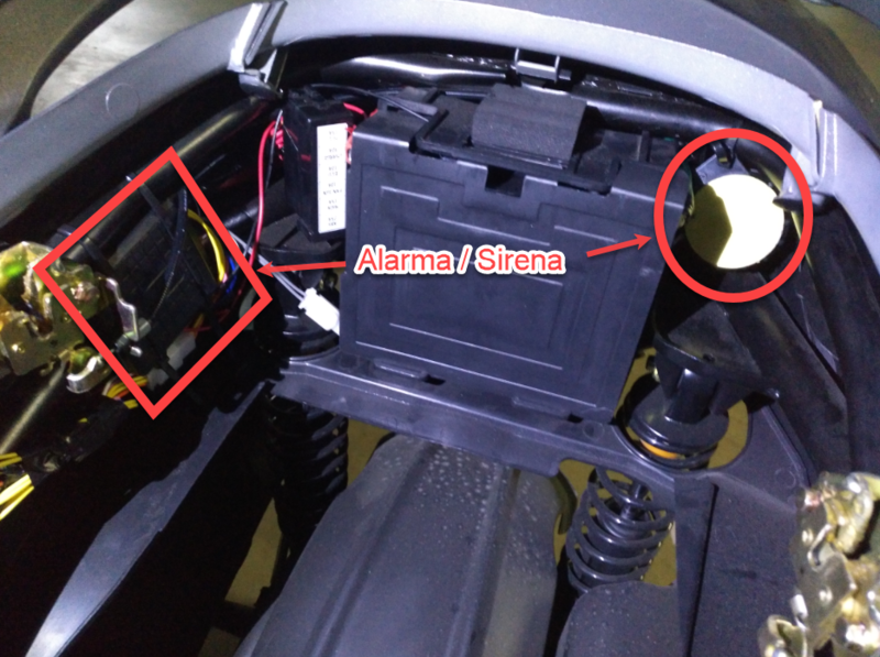

SDCTen Publicado 9 de Enero del 2019 Compartir Publicado 9 de Enero del 2019 (editado) Hola! @alakram yo estoy currando y a la vez haciendo unos cursos que me quitan mucho tiempo.. Así que a ver cuando los acabo y me deja tiempo para trastear con la moto. Hace 10 horas, alakram dijo: montar la alarma y buscar un hueco para colocar la cámara de manera fija. La mía la tengo ubicada debajo del asiento: Fue lo primero que le hice a la moto. Y sobre lo de la cámara, qué vas a ponerle? o más bien, para qué es? Ostras @sw_annibal Hace 10 horas, sw_annibal dijo: Los focos led originales van pegados al mismo foco, por lo cual si se funde se tiene que cambiar el foco entero.$$$ Salu2 Pues si es así, va a ser más caro cuando se estropeen las led que cambiar las nuestras de la GD... @Tiritos Hace 9 horas, Tiritos dijo: @SDCTen, creo que te estás haciendo un lío con tanta información. no, no me estoy liando.. Lo que pasa que puse las primeras H4 que vi, sólo como referencia a que no llevaban la refrigeración por ventilador. Ya me di cuenta que una de ellas ponía 900 lúmenes.. Como bien dices, ni aún siendo el pimiento amarillo, vamos a ver mucho más.. Las que indicaste: Son de 4000LM, 25W y sin ventilador. Las de la chapita que comenté, aunque lleva ventilador, "dicen" que son 7600LM y 55W. Cosa que hay que saber que de lo que digan a lo que realmente sean... Puede haber bastante diferencia. (Suelen exagerar los datos.. Y más cuando se tratan de productos chinos ) Supongo que entre 6000k y 6500k no habrá mucha diferencia, aunque no sé si al ir subiendo de K se irán viendo más azuladas.. Hace 9 horas, Tiritos dijo: Lo de las chapitas que has visto en el foro (yo fui su autor) era porque mi faro no estaba preparado para largas y cortas y deslumbraban. Por eso lo de la chapita.. Entonces tus faros (los de las SD), no llevan H4? Por lo visto ahora: Van en diferentes ópticas.. Hace 9 horas, Tiritos dijo: Lo que pasa con estas lámparas chinas que las quieren aprovechar para todo, y llevan un anillo para acoplar en casquillos H4 y otro para acoplar en casquillos H7, por eso giran 1/4 de vuelta en los casquillos, pero han de quedar en la posición adecuada. O sea, que el que giren no es para graduar el haz, son para que encajen en su posición.. OK Hace 48 minutos , Tiritos dijo: Esos no son los faros de la Grand Dink verdad? La Grand Dink lleva solo 2 lámparas no 4. Exacto.. No sé exactamente qué modelo de Kymco es ese que @alakram comenta: En 8/1/2019 en 8:10 , alakram dijo: Creo que este modelo ya viene con los focos para leds. Supongo puso la foto para comentar que Kymco ya saca modelos con faros LED. @Tiritos, lo de que NO lleven el ventilador, es por lo que comenté? Hace 16 horas, SDCTen dijo: es un elemento más que tanto puede fallar como empezar a hacer ruido. Los ventiladores tan pequeños, en electrónica, con el tiempo empiezan a fallar (dejan de girar por suciedad, cogen holgura) y empiezan a hacer ruido. Pues bien, después de todo esto, necesitaría un par de aclaraciones.. - Al final, cuál recomendaríais.. Por ir pidiendo un juego.. - Sobre el desmontaje de la parte superior, una vez sacada la cúpula (tornillos marcados en naranja) y los tornillos que marca en rojo @alakram, hay que tirar hacia abajo?.. A ver si este finde intento por lo menos eso.. Sin romper nada.. Gracias! Editado 9 de Enero del 2019 por SDCTen Error ortográfico. Enlace al comentario Compartir en otros sitios web More sharing options...
Tiritos Publicado 9 de Enero del 2019 Compartir Publicado 9 de Enero del 2019 Hace 3 horas, SDCTen dijo: Son de 4000LM, 25W y sin ventilador. Las de la chapita que comenté, aunque lleva ventilador, "dicen" que son 7600LM y 55W. Cosa que hay que saber que de lo que digan a lo que realmente sean... Puede haber bastante diferencia. (Suelen exagerar los datos.. Y más cuando se tratan de productos chinos ) Supongo que entre 6000k y 6500k no habrá mucha diferencia, aunque no sé si al ir subiendo de K se irán viendo más azuladas.. Las que dicen que son de 7600 lúmenes es entre las 2 lámparas del juego, fijate bien en las especificaciones que están siempre al pie de página (después de muchos anuncios). También te diré que los faros de la Superdink, aunque también tiene 2 no funcionan a la vez, por eso llevan lámparas H7 (de sólo un haz), porque un faro es para cortas y otro para largas. Por eso hice el Brico de usar los dos faros a la vez y para ello tuve que adaptar unas lámparas de H4 a los casquillos de H7. Un saludo Enlace al comentario Compartir en otros sitios web More sharing options...
SDCTen Publicado 9 de Enero del 2019 Compartir Publicado 9 de Enero del 2019 Cierto @Tiritos Voy leyendo rápido y no me he fijado.. Así, que supongo tú buscarías una como la que has dicho en tu enlace anterior, sin ventilador, de 6000 o 6500k y sobre los 4000LM (no creo que haya alguna por precio que alumbre más). Hace 16 minutos , Tiritos dijo: También te diré que los faros de la Superdink, aunque también tiene 2 no funcionan a la vez, por eso llevan lámparas H7 (de sólo un haz), porque un faro es para cortas y otro para largas. Por eso hice el Brico de usar los dos faros a la vez y para ello tuve que adaptar unas lámparas de H4 a los casquillos de H7. Mira que leí tu brico y que querías tener ambos faros.. De verdad que me sorprende lo despistado que estoy últimamente.. Lo dicho, busco una sin ventilador de esas características y si no, igual podría valer la que digo o la que @alakram puso, no? Gracias por todo! Un saludo! Enlace al comentario Compartir en otros sitios web More sharing options...
Tiritos Publicado 9 de Enero del 2019 Compartir Publicado 9 de Enero del 2019 Yo creo que te puede valer cualquiera de las potentes tipo H4, porque tu faro está preparado para 2 haces de luz. Lo del ventilador no es que tenga que ser como yo digo, también valdría con ventilador, solo era mi opinión, es porque queda tapado con la goma del faro y no me gusta. Saludos A SDCTen le gusta esto Enlace al comentario Compartir en otros sitios web More sharing options...
SDCTen Publicado 9 de Enero del 2019 Compartir Publicado 9 de Enero del 2019 Hace 1 minuto , Tiritos dijo: Yo creo que te puede valer cualquiera de las potentes tipo H4, porque tu faro está preparado para 2 haces de luz. Lo del ventilador no es que tenga que ser como yo digo, también valdría con ventilador, solo era mi opinión, es porque queda tapado con la goma del faro y no me gusta. Saludos Igual me estoy haciendo pesado.. pero no había tenido en cuenta que se tapa el ventilador.. En AliExpress están estas: https://es.aliexpress.com/store/product/Aceersun-1PCS-LED-H4-H7-H8-H11-H9-9005-9006-H1-HB3-HB4-9012-Car-Headlight/3514004_32946149759.html?spm=a219c.search0104.3.8.65531ae0Wmy250&ws_ab_test=searchweb0_0,searchweb201602_2_10065_10068_10547_319_10891_317_10548_10696_453_10084_454_10083_10618_431_10307_10820_10301_10821_10303_537_536_10059_10884_10887_100031_321_322_10103,searchweb201603_51,ppcSwitch_0&algo_expid=83041f11-767e-4391-8bf7-da7bb4cb0ab3-1&algo_pvid=83041f11-767e-4391-8bf7-da7bb4cb0ab3&transAbTest=ae803_4 Aunque habría que pedir 2.. En amazon he visto algunas pero se van la pareja sobre los 30€ Así que a ver por cuál me decido... Igual por 12€ puedo probar las de AliExpress.. A parte del tiempo en montar, poco puedo perder.. Gracias! También está el pack.. Pero sale un poco más económica si se compran sueltas.. O eso parece.. https://es.aliexpress.com/item/Aceersun-faro-H4-H7-H8-H9-H11-H1-9005-HB3-9006-HB4-HB2-bombilla-Led-H7/32887987970.html?spm=a219c.12010108.1000013.1.79f86bf2ApwtQK&pvid=c704f0cb-589c-4504-800c-5a42a74747f5&gps-id=pcDetailBottomMoreThisSeller&scm=1007.13339.99734.0&scm-url=1007.13339.99734.0&scm_id=1007.13339.99734.0 Pero vamos... Creo que por ese precio.. Igual no duran un asalto.. Enlace al comentario Compartir en otros sitios web More sharing options...
alakram Publicado 10 de Enero del 2019 Compartir Publicado 10 de Enero del 2019 Hace 18 horas, Tiritos dijo: Esos no son los faros de la Grand Dink verdad? La Grand Dink lleva solo 2 lámparas no 4. Un saludo Es un modelo nuevo (o futuro, no he leido aún el artículo) de la X-Town CT125, que incorpora focos leds. http://www.moto1pro.com/actualidad/kymco-x-town-ct-125-un-scooter-gt-practico-para-el-carnet-de-coche A Tiritos le gusta esto Enlace al comentario Compartir en otros sitios web More sharing options...
alakram Publicado 10 de Enero del 2019 Compartir Publicado 10 de Enero del 2019 Hace 17 horas, SDCTen dijo: Y sobre lo de la cámara, qué vas a ponerle? o más bien, para qué es? Básicamente para estar respaldado en caso de accidente o colisión, hay gente que aún no sabe como circular o salir de la rotonda. Hay una tendencia (en china y ya mismo aquí) de gente que se te tira encima o se cruza para sacarte dinero del seguro. En moto eres mas frágil que el que va en coche, y no respetan la distancia. En una ocasión ya me libré de una disputa por llevar la cámara en el coche, colisione en una rotonda y el dije a la señora: - no voy a discutir y no hace falta que grite, ve usted el aparatito que hay en el salpicadero? es una cámara y está todo grabado, cuando lo vea el Juez ya le explica usted que no tenía la culpa. Enlace al comentario Compartir en otros sitios web More sharing options...
SDCTen Publicado 10 de Enero del 2019 Compartir Publicado 10 de Enero del 2019 Ok @alakram Lo de la cámara como medida de seguridad no está mal. Ya nos mostrarás cómo la fijas. Al final opté por pedir 2 de estas: Hace 16 horas, SDCTen dijo: Al pedirlas por móvil encima salían un pelín más baratas. Aunque era mínima la diferencia, me han costado 11,53 mientras el pack eran 13,57€ Igual no me llega ninguna.. Espero que sí y que lleguen y funcionen bien. Ahora a esperar.. Ya os contaré qué tal va. Un saludo! Enlace al comentario Compartir en otros sitios web More sharing options...
