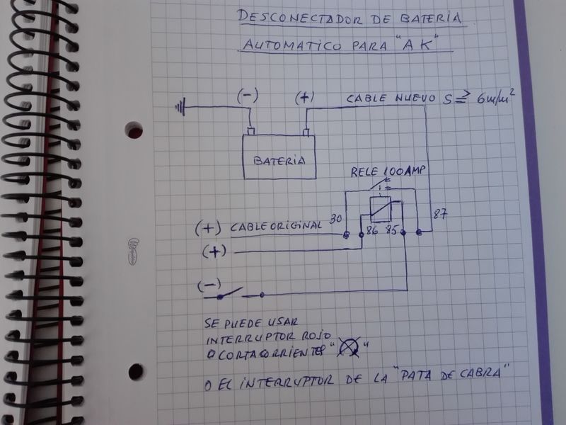

Hola compañeros.
Como se mezclan tantas cosas lamentablemente en el hilo de "Fallitos de juventud", he pensado abrir un hilo expresamente para la posible solución a la descarga de baterías que por una razón u otra tiene la AK.
Ya se ha especulado hasta ahora con posibles defectos de fabricación de las baterías, se ha comprobado que no es así por que hay evidencias de compañeros que incluso han probado con batería de litio y también les falla. También que si la luz del maletero, la de cortesía, del cuadro, etc. etc. y la solución sigue sin llegar. Bueno pues se me ha ocurrido lo que seguramente habréis pensado muchos: colocar un desconectador de batería, pero  es tan engorroso encontrar el sitio que  nadie lo pone.
El desconectador que yo propongo es un relé de 100 amperios, que podéis encontrar por unos 10 € en Internet, y que se puede instalar en la zona donde va la batería. Como todos sabréis el relé es un contactor que se acciona excitando la corriente de una bobina, y es extremadamente fiable si es de las dimensiones adecuadas. Este relé se puede conectar en uno de sus bornes (30) con el cable original que va a la batería (+), y en el otro borne  (87) un cable nuevo que va hasta la batería, quedando desconectada esta mientras el relé no tenga corriente. Para activar la bobina del relé se necesita un cable de masa (-) en la borna (85) y un cable (+) en la borna (86).  el cable (-) tiene que ser el que active y desactive el desconectador. Como a pesar de tener la batería desconectada por el cable (+) existe la conexión del cable  (-) en toda la moto, cogeremos el cable de salida del botón rojo de parada de emergencia (que no hace otra cosa que llevar la masa al sistema de encendido ) o el cable de salida del interruptor de la pata de cabra que hace lo mismo, cualquiera de esos dos cables puede excitar la bobina del relé que vamos a usar como desconectador, es decir: si utilizamos el de la pata de cabra, cuando pongamos la pata de cabra la batería estará totalmente desconectada, y cuando la volvamos a quitar se activarán todas las opciones para el arranque. O si preferimos usar el botón rojo, pasará lo mismo (siempre que se conecte el cable al sitio deseado).
Os paso un esquema para entenderlo mejor, y yo de vosotros se lo propondría al concesionario que lo instalara y seguro que así desaparecen los problemas de fugas de batería.
Un saludos a todos

No Isma, imposible , Entonces cuando cambias la batería también se pondrá a O ya que hay que quitar los dos cables , Esa solución es perfecta, si falla la batería ya sería porque no carga bien o la batería mal , ninguna otra cosa , saludos !

De todas maneras si se habilita como desconectador el botón rojo, yo por lo menos no lo utilizó nunca, sólo se utilizaría cuando tengas previsto dejarla unos dias sin uso.
La cuestión es tener una garantía de que cuando vuelvas a utilizarla te arranque, creo que se trata de eso, y a veces en invierno hay mucha gente que no la utiliza o la utiliza menos. Yo creo que si los demás tuviéramos ese problema seríamos menos escépticos .
La intención  era buena.
