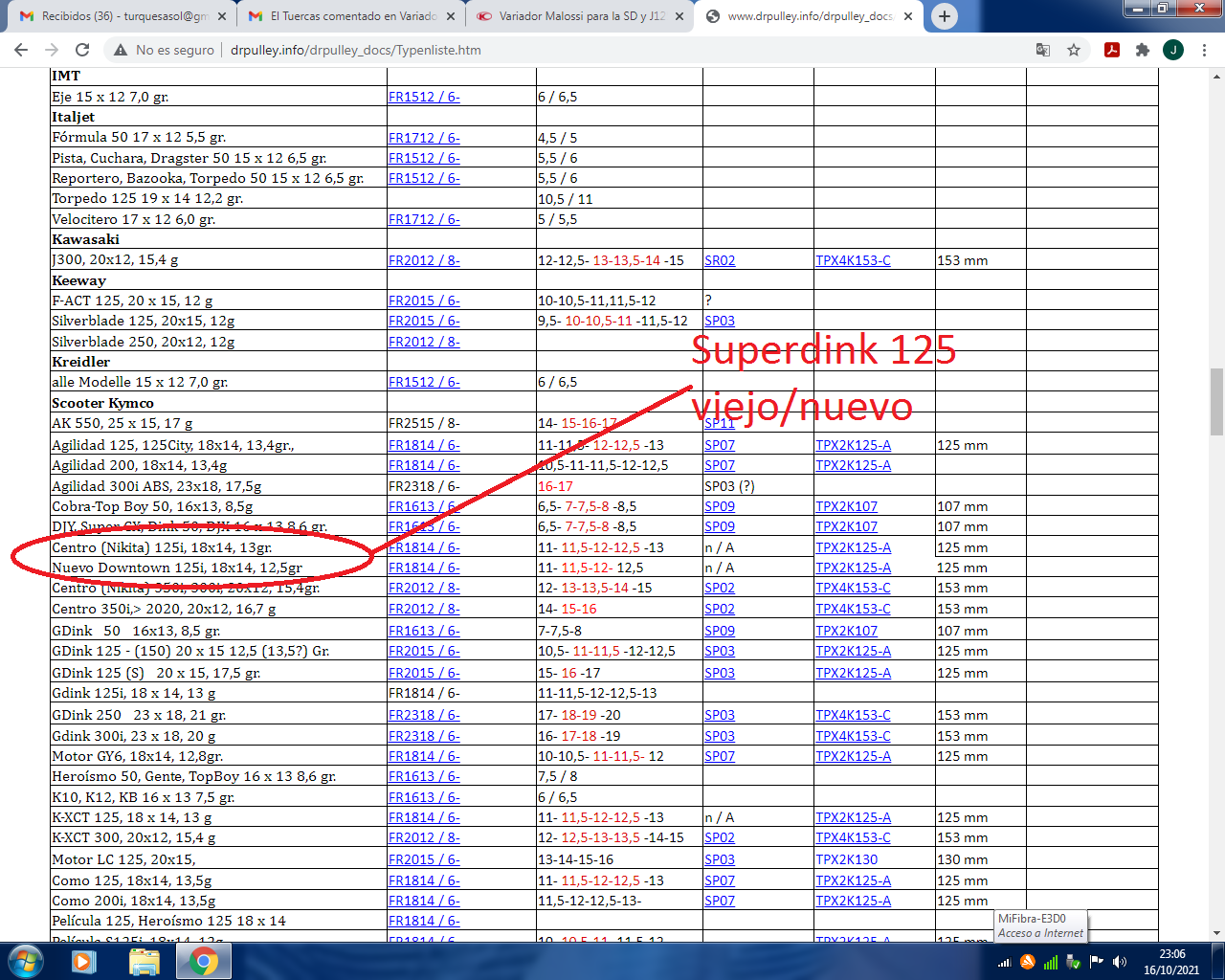

Tiritos Publicado 16 de Octubre del 2021 Compartir Publicado 16 de Octubre del 2021 (editado) hace 9 horas, Juanantonio dijo: Entonces Tiritos (corrígeme si me equivoco) para alegrar un poquito la máquina: lo primero cerciorarme del peso original de los rodillos y montar un Techpulley bajando un 10% de peso. Y la correa como le toca cambio en breve pues se lo haría ya, y monto Mitsuboshi o Bando? Ya te han explicado antes que tu moto no lleva 15 gr de origen es un error, en tu moto para conseguir "alegrar la máquina" hay que tener en cuenta varios factores: 1.-Peso que tiene que arrastrar la moto. 2.-Preferencias de conducción (revolucionada y con mucha aceleración o baja de vueltas para uso en carretera) 3.-Orografía del terreno donde se va a usar (no es lo mismo desplazarse en un entorno de curvas y cuestas arriba en montaña que en un entorno llano y a nivel del mar). Con un peso "normal " de 80 kg del piloto, muy buena salida y aceleración sin importar la velocidad punta: Rodillos Techpulley de 12 gr y correa original o correa Malossi (es más barata y mejor). Con 80 kg de peso y buena salida y con aumento de velocidad punta (entre 115 y 125 de marcador en llano): Techpulley de 12,5 gr y correa Bando 36243761. Con pesos del orden de 120kg y/o copiloto: Techpulley de 12gr y correa Bando. Peso de más de 120 Kg + copiloto+ cuestas: Techpulley 12gr y correa Malossi / Mitsuboshi Con cualquier peso y muy buena salida mucha aceleración y misma velocidad punta: Variador Malossi + correa Malossi + muelles embrague Malossi (r.p.m. siempre altas) (El variador Malossi lleva rodillos de 11,5 gr) Saludos https://www.malossistore.es/variador-multivar-2000-kymco-downtown-125-ie-4t-lc-euro-4-2017-sk25e-5117641-kydo12517-M-P Editado 17 de Octubre del 2021 por Tiritos A Ritone le gusta esto Enlace al comentario Compartir en otros sitios web More sharing options...

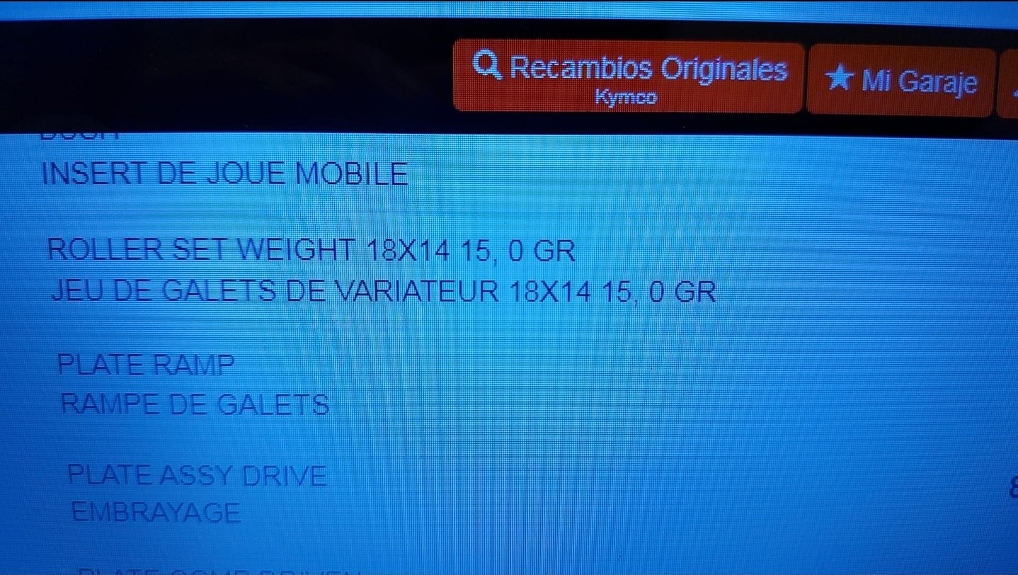

Juanantonio Publicado 16 de Octubre del 2021 Compartir Publicado 16 de Octubre del 2021 Y he aquí la solución a la duda tsn extendida... la kymco superdink E4 MONTA DE ORIGEN 15g. Con lo cual lo rodillos recomendables para nuestra sd125 E4 son de 13,5g. Estáis de acuerdo? Enlace al comentario Compartir en otros sitios web More sharing options...
Tiritos Publicado 16 de Octubre del 2021 Compartir Publicado 16 de Octubre del 2021 hace 5 minutos, Juanantonio dijo: Y he aquí la solución a la duda tsn extendida... la kymco superdink E4 MONTA DE ORIGEN 15g. Con lo cual lo rodillos recomendables para nuestra sd125 E4 son de 13,5g. Estáis de acuerdo? Que nooo, que eso es un error de la página de recambios, que te puedo citar varios errores de la misma que han sido objeto de discusión en este foro, que noo lleva rodillos de 15 gr la SD125 Enlace al comentario Compartir en otros sitios web More sharing options...
Juanantonio Publicado 16 de Octubre del 2021 Compartir Publicado 16 de Octubre del 2021 hace 1 minuto, Tiritos dijo: Que nooo, que eso es un error de la página de recambios, que te puedo citar varios errores de la misma que han sido objeto de discusión en este foro, que noo lleva rodillos de 15 gr la SD125 Y que peso lleva pues?? Enlace al comentario Compartir en otros sitios web More sharing options...
lord486 Publicado 16 de Octubre del 2021 Compartir Publicado 16 de Octubre del 2021 hace 3 minutos, Juanantonio dijo: Y que peso lleva pues?? Buenas, Ya lo hemos comentado varias veces; el peso de los rodillos de serie es de 13gr. Saludos, A Juanantonio y Tiritos les gusta esto Enlace al comentario Compartir en otros sitios web More sharing options...
Juanantonio Publicado 16 de Octubre del 2021 Compartir Publicado 16 de Octubre del 2021 Justo ahora, lord486 dijo: Buenas, Ya lo hemos comentado varias veces; el peso de los rodillos de serie es de 13gr. Saludos, Ok, gracias por la aclaración. Soy nuevo en esto de los foros (como podréis comprobar) y nuevo en el mundo de las 4t A Tiritos le gusta esto Enlace al comentario Compartir en otros sitios web More sharing options...

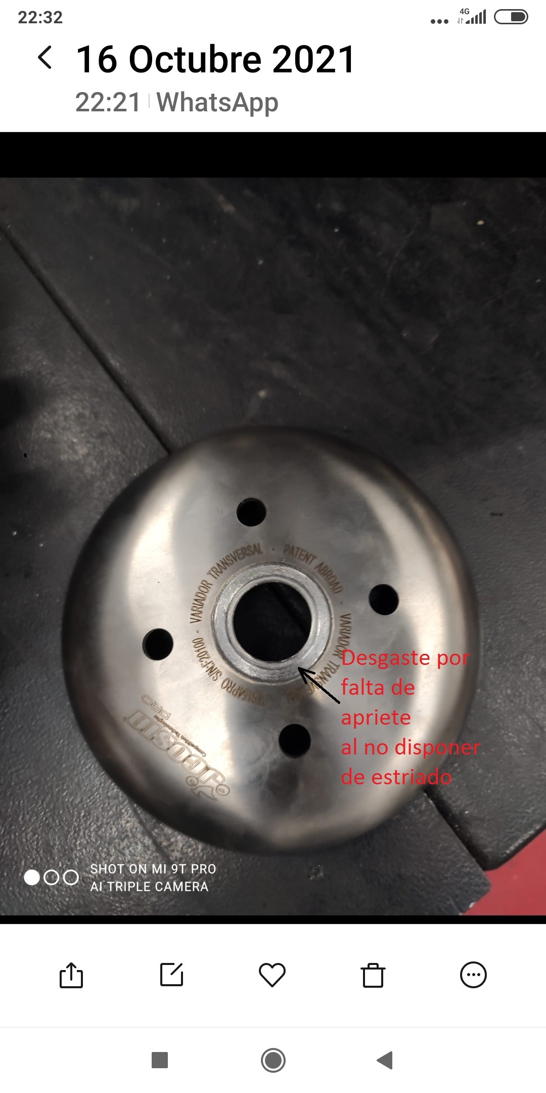

Rogers Publicado 17 de Octubre del 2021 Compartir Publicado 17 de Octubre del 2021 (editado) hace 17 horas, Tiritos dijo: Te voy a citar un fallo que quizás no sepas que tiene el J Costa: Lo que sería el plato de rampas en otro variador y que suele ir estriado para ser arrastrado por el eje cigueñal, en el JCosta es "la campana" y ese plato campana no tiene estrías para ser arrastrado, por lo cual confía su arrastre a la presión que ejerce el bulón al apretar la tuerca del eje, ocurriendo que en determinados modelos como el Xciting 400 en el que el par de apriete es de 90 N/ m resulta insuficiente debido a la potencia arrastrada y patina la campana desgastandose y causando una grave avería . Eso se soluciona si lo sabes y se hace el par de apriete a 150 N/m. Recuerdo que realizando un mantenimiento de transmisión de una XMax 300 me quedé muy sorprendido de que el acoplamiento del plato de rampas con el cigüeñal es también sin estrías y pensé lo mismo que has comentado... que el arrastre del conjunto variador se encomienda únicamente a la presión del bulón y semipolea contra el tornillo del eje (en este modelo no es una tuerca). Un saludo Editado 17 de Octubre del 2021 por Rogers A Juanantonio y Tiritos les gusta esto Enlace al comentario Compartir en otros sitios web More sharing options...
