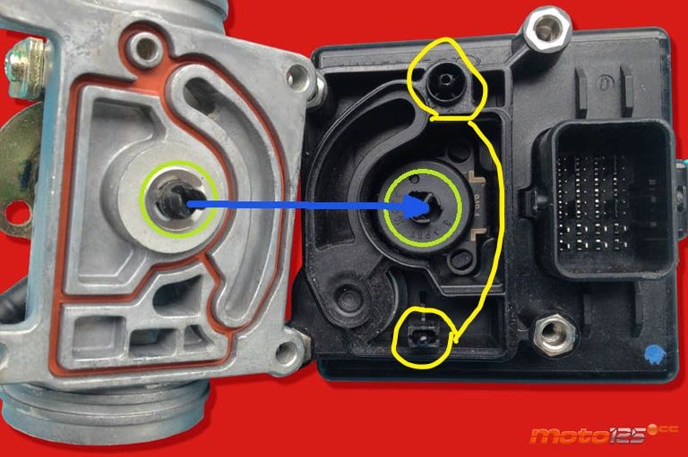

Yo aparte de limpiar donde van las patillas y levantarlas un poco, e limpiado tambien los sensores que hay en los circulos amarillos unidos por una flecha.
vale muchas gracias, mañana limpiaré a conciencia esa zona... había limpiado toda la pieza en general, pero me pararé en esa zona a ver si lo arreglo!
