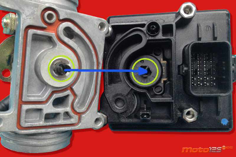

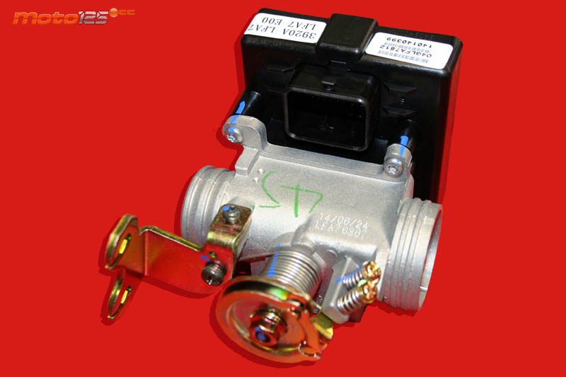

En 28/11/2016 en 21:40 , CUCUIBIZA dijo:
Siempre vale mas una imagen que mil palabras.
Este es el conjunto mariposa/centralita.
Y este es el famoso sensor TPS (sensor de posición del acelerador)
Un saludo

Cierto que una imagen vale mas que mil palabras, pero aun así si nunca o no tienes mucha experiencia en meterle mano a la moto, pues como que da "miedin" y la gente pregunta, es normal.
