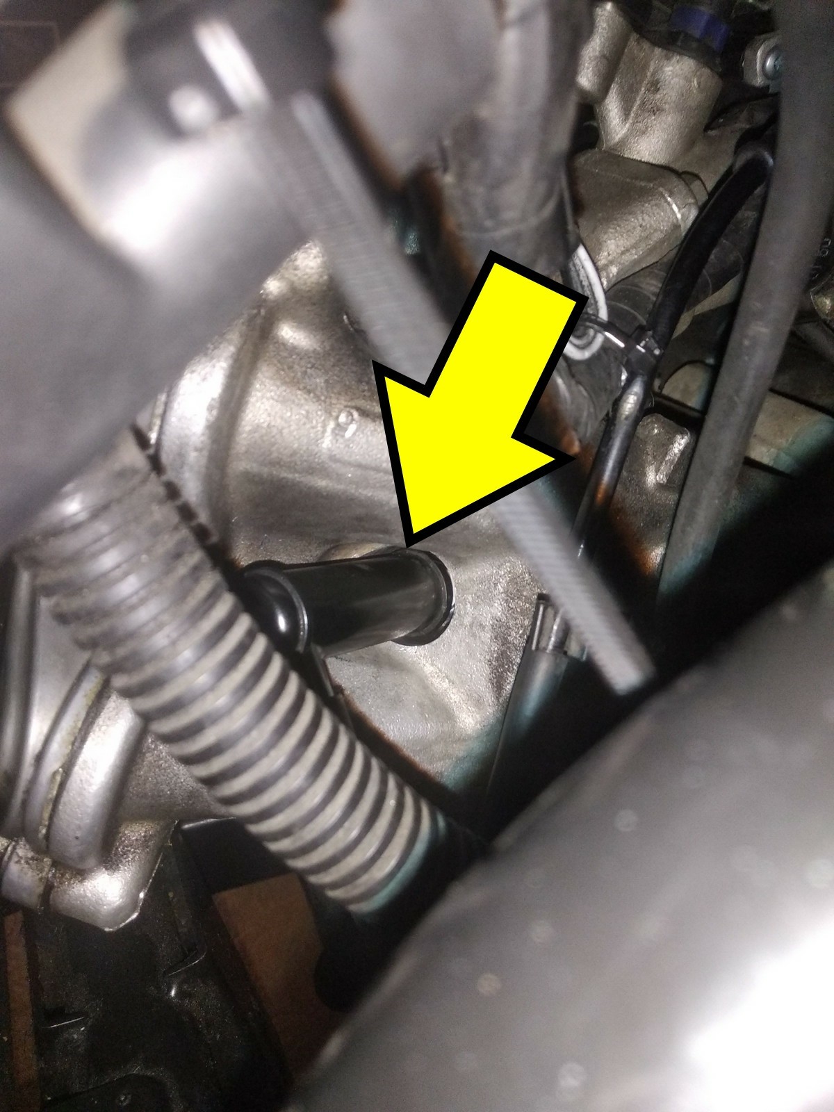

Tiritos Publicado 12 de Diciembre del 2022 Compartir Publicado 12 de Diciembre del 2022 En 8/12/2022 a las 22:00, wetrack dijo: Hola a tod@s Tengo un problema con el arranque y despues de revisarlo todo , hay una cosa que no entiendo. La moto no arranca despues de comprobar lo siguiente : -la bujia nueva -bendix limpio ,lubricado y comprobado que esta bien -motor de arranque comprobado y limpio -pipa , cable,bobina,rele,stator todo bien -No he comprobado si el sinyector tira gasolina despues de poner bateria nueva hoy ,le doy al arranque y sale el bendix ,engancha y se recoje...no se si me explico , es como si el piston solo hiciera un ciclo de subir y bajar , suelto la bujia le doy al arranque , sale el bendix , engancha y gira y gira , pero como no tengo bujia no arranca conclusion: cuando la bujia no esta puesta hay menos compresion y se mueve mas facil y por eso no se recoje hasta que suelto el boton de arranque pero cuando esta con mas compresion (con la bujia en su sitio ) no tiene fuerza para mover el variador que os parece ?? es raro que con bateria nueva no tenga fuerza no? un saludo y gracias P.D. la moto es una Peugeot Satelis 125 He podido ver que este modelo lleva la hembrilla de conexión como los coches, Ver Foto de bujía). Si le has puesto una pipa universal de moto, no acopla y no conecta con la bujía. Un saludo. Por cierto, tu modelo es el que lleva compresor? Enlace al comentario Compartir en otros sitios web More sharing options...
wetrack Publicado 12 de Diciembre del 2022 Autor Compartir Publicado 12 de Diciembre del 2022 hace 2 minutos, Tiritos dijo: He podido ver que este modelo lleva la hembrilla de conexión como los coches, Ver Foto de bujía). Si le has puesto una pipa universal de moto, no acopla y no conecta con la bujía. Un saludo. Por cierto, tu modelo es el que lleva compresor? la pipa es la suya , la de peugeot la moto no es la compresor gracias tiritos Enlace al comentario Compartir en otros sitios web More sharing options...
Tiritos Publicado 12 de Diciembre del 2022 Compartir Publicado 12 de Diciembre del 2022 hace 2 minutos, wetrack dijo: la pipa es la suya , la de peugeot la moto no es la compresor gracias tiritos Pues da la impresión que no conecta con la bujía porque la chispa sale fuera. A Rogers le gusta esto Enlace al comentario Compartir en otros sitios web More sharing options...
Rogers Publicado 12 de Diciembre del 2022 Compartir Publicado 12 de Diciembre del 2022 hace 1 hora, wetrack dijo: eso es lo que voy hacer antes de nada , quitar pipeta y poner el cable direct a la bujia (que es nueva) y probar.Haber si cojo un rato y lo pruebo .parece que el final esta cerca un saludo y gracias Si, prueba eso que los astros están pidiendo a gritos que lo hagas. Un saludo A Mito, Tiritos y wetrack les gusta esto Enlace al comentario Compartir en otros sitios web More sharing options...
wetrack Publicado 15 de Diciembre del 2022 Autor Compartir Publicado 15 de Diciembre del 2022 Buenas a todos , pero que muy buenasssss Pues despues de hacer la "ñapa" del cable con la bujia , la moto arranco a la primera , asi que lo primero es agradeceros a todos vuestra ayuda , sin la que hubiera sido complicado que la moto arrancara. Me gustaria comentaros un par de cosas el ralenti es estable , pero a 1900 rpm , ya me direis si es normal , a mi me parece un poco alto y si es asi haber donde se puede regular. antes de pararse la moto tenia el chivato "EFI" encendido , nada mas arrancar no lo tenia , pero al rato volvio a aparecer....puede ser cuando cogio temperatura ? me gustaria hacerle un reglaje de valvulas , seria complicado ?? he visto algun video y no me lo parece Bueno , daros las gracias otra vez y contaros que la moto se la compre a un amigo al que le dejo tirado en plena ITV , estaba con el A2 recien sacado y pensando en cambiar de moto , la cogi para trastear ,mi moto es una versys 650 2008 ( nunca he andado en scooter ) a la que solo le hago el mantenimiento basico un saludo A fededb y Tiritos les gusta esto Enlace al comentario Compartir en otros sitios web More sharing options...
