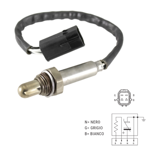

wetrack Publicado 23 de Diciembre del 2022 Autor Compartir Publicado 23 de Diciembre del 2022 lo de encender/apagar varias veces seguidas ya lo he probado y nada hoy he soltado la sonda lambda y no se si esta bien o mal que os parece ? Enlace al comentario Compartir en otros sitios web More sharing options...
Mito Publicado 25 de Diciembre del 2022 Compartir Publicado 25 de Diciembre del 2022 Se ve oscura, pero así a simple vista no parece estar mal, aunque se ve diferente una sonda de tu moto, es como si le faltara una capucha. Te dejo foto. Revisa el cable que lleva la sonda a ver como está. Enlace al comentario Compartir en otros sitios web More sharing options...

wetrack Publicado 25 de Diciembre del 2022 Autor Compartir Publicado 25 de Diciembre del 2022 hace 32 minutos, Mito dijo: Se ve oscura, pero así a simple vista no parece estar mal, aunque se ve diferente una sonda de tu moto, es como si le faltara una capucha. Te dejo foto. Revisa el cable que lleva la sonda a ver como está. gracias MITO Despues de tener la sonda toda la noche en alcohol y limpiarla , la coloque y mi impresion es que la moto sale mejor desde abajo , mucho mas lineal , antes entre 2000/3000 rpm se atascaba un poco ,pero el put... testigo sigue encendido La sonda no se si es la original , su antiguo dueño me dice que nunca la cambio , pero lo mirare por si acaso. el cableado de la sonda parece estar bien Enlace al comentario Compartir en otros sitios web More sharing options...
wetrack Publicado 25 de Diciembre del 2022 Autor Compartir Publicado 25 de Diciembre del 2022 hace 38 minutos, Mito dijo: He comprobado lo de la sonda y tiene la original suya , esta debe ser de otro modelo un saludo y gracias por ayudar Enlace al comentario Compartir en otros sitios web More sharing options...
Mito Publicado 25 de Diciembre del 2022 Compartir Publicado 25 de Diciembre del 2022 Sí, eso parece, que es la de la RS creo yo. Si has notado mejoría, parece un problema de inyección o la centralita. No se si esa moto tiene la opción de conector obd2, hay unos para conectarlos al móvil y ver la avería y solucionarlo. Despues de tantas pruebas que le has hecho, solo se me ocurre la electrónica de la moto Enlace al comentario Compartir en otros sitios web More sharing options...
